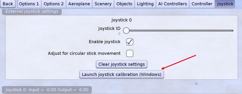

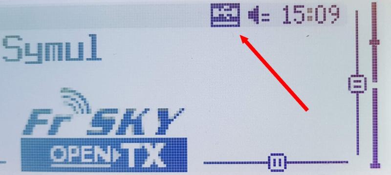

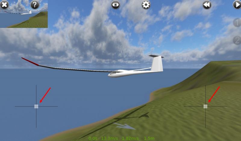

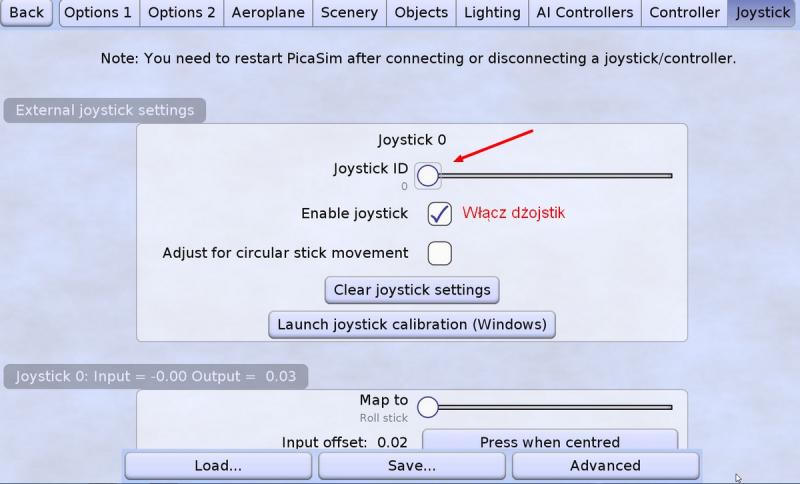

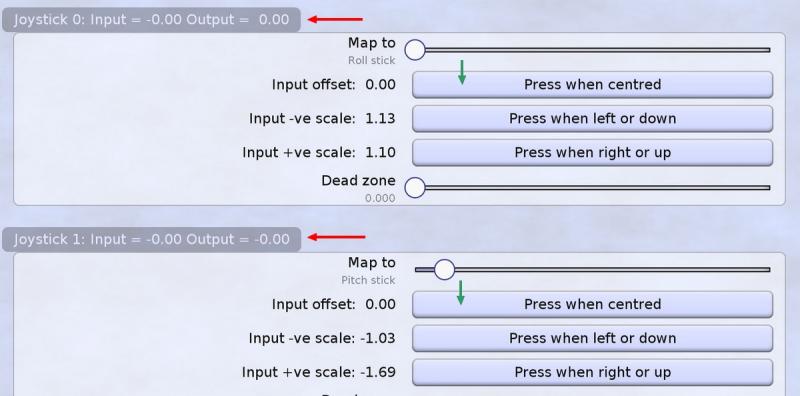

sbogdan1 Opublikowano 9 Listopada 2019 Opublikowano 9 Listopada 2019 U mnie dział elegancko, specjalnie ściągnąłem symulator aby sprawdzić czy zadziała. Jest OK No więc dobrze jest tak jak wspomniałem, aby stworzyć sobie nowy model w aparaturze.Po otwarciu symulatora program musi widzieć nadajnik, wybieramy go tym suwakiemW moim przypadku jest tak jak na fotce, wcześniej zaznaczając wybór dżojstika Poruszając drągami powinny zmieniać się wartości na wejściu ( Input ) Można przy okazji wyzerować. Po zapisaniu ustawień, wyjściu z programu, wyborze modelu, oraz miejsca ukaże się model oraz na dole symulator drągów, poruszając nimi w aparaturze powinniśmy uzyskać te same ruchy na ekranie Dobrze jest też skalibrować je w symulatorzeJeśli mamy odwrotne działanie wystarczy zrobić rewers w aparaturze. Podczas wyboru kalibracji pojawi się taki ekran Oraz taki z okienkiem które pokazuje że mamy podłączoną aparaturę. Dodam że Taranis przed podłączeniem do komputera jest już uruchomionyA na wyświetlaczu powinna pojawić się ikonka... 1
J-23 Opublikowano 9 Listopada 2019 Opublikowano 9 Listopada 2019 tak ustawiam, ale te na 3 zdjęciu/ekranie drążki się nie poruszają i nie da się sterować modelem natomiast te joystick input rozpoznają mi ruch drążków aparatury na pozycji 0, 1, 2 i 5 thr input 0,ail input 1,ele input 2,rud input 5 w menu aparatury stworzyłem nowy model i ustawiłem trainer mode slave/jack i nadajnik wbudowany dałem na off inputs mam thr 100 ail 100 ele 100 rud 100, mixer w tej samej kolejności i też po 100 czy trzeba coś jeszcze ustawić w aparaturze ? lub w tym symulatorze ? np.kolejność kanałów czy coś takiego ? u mnie nie ma ikonki usb, ale ja mam Qx7

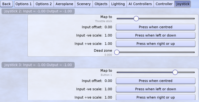

sbogdan1 Opublikowano 9 Listopada 2019 Opublikowano 9 Listopada 2019 Zmienisz to zmianą kolejności kanałów w mixers. Dokładnie... Ustaw sobie tak jak ja mam i powinno być OK Reszta to rwewrsy Jak wejdziesz w ustawienia Joystick suwak ,,Map to,, musisz z mapować drągi lub przypisać, w zależności co ustawisz to to będzie działać. Ja mam tak jak poniżej Joystick 0 - Roll stick Joystick 1- Pitch stick Joystick 2- Trottle stick Joystick 3- Yaw stick Robisz save zapisz - do user files -profilu użytkownika i powinno działać 1
J-23 Opublikowano 9 Listopada 2019 Opublikowano 9 Listopada 2019 już działa i lata się super też na to wpadłem, że wystarczy w PicaSim pozmieniać te drążki nie klonowałem ich jak ty w mixerze po 2x, bo nie trzeba miałem tylko na odwrót niektóre i to w radiu w mixach reverse dałem na -100 i hula dzięki jeszcze by się zoom tych modeli przydał, bo trochu małe są

mihu Opublikowano 9 Listopada 2019 Opublikowano 9 Listopada 2019 no to super że poszło! Walczyłem z loginem do forum na starym kompie, żeby wgrać z niego zrzuty, wrzucam poniżej dla innych (do przeniesienia). PS. nowa aktualizacja windows 10 rozwala driver FrSky Taranis Joystick poprzez aktualizację drivera HID do usb-lib (zły driver można poznać po tym, że joy pojawia się w oknie 'urządzenia i drukarki', natomiast nie da się wyświetlić windowsowego okienka do jego kalibracji i podglądu kanałów). Jak była stara wersja można to naprawić przywróceniem poprzedniej wersji sterownika (link: https://www.youtube.com/watch?v=SDnRSL3rDwM ). Wracając do konfiguracji apki i programu: konfiguracja taranisa: konfiguracja Picasim - zakładka controller: konfiguracja Picasim - zakładka joystick:
