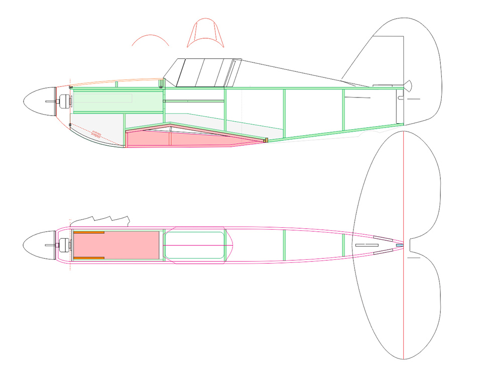

graziano Opublikowano 21 Listopada 2019 Opublikowano 21 Listopada 2019 Witam. Zainspirowany Old Speedsterem od Flitetest postanowiłem na jego bazie zbudować Hurricane'a. Materiał - pianka pod panele 6mm. Podobają mi się proporcje Speedstera, więc i Hurri nie będzie miał podobne, trochę kreskówkowe. Rozpiętość - około 110 cm. Napęd ze Speedstera, czyli Tower Pro 2410-9T, z czasem pewnie coś większego. Docelowo ma być FPV. Plan jest taki żeby możliwie nie ingerować w elementy aerodynamiczne, natomiast pobawić się kształtem kadłuba i płatów, no i mocno wzmocnić konstrukcję. Speedstera (też z pianki) wzmacniałem połamanego w tylu miejscach, że myślę że poznałem już wszystkie słabe punkty konstrukcji Plany tworzą się na bieżąco Na razie wyglądają tak:

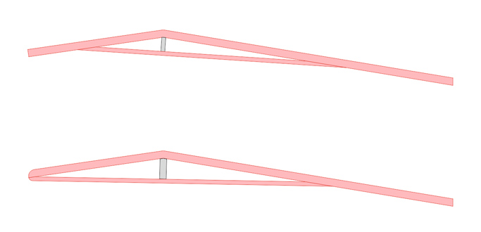

sławek Opublikowano 23 Listopada 2019 Opublikowano 23 Listopada 2019 Widzę że planujesz dźwigar w skrzydle -przy takiej rozpiętości jest to jak najbardziej dobre posunięcie ale może zamknij go dając dolne krycie płata od samego natarcia . Będziesz miał natarcie bardziej wzmocnione i więcej "mięsa" do oszlifowania by nadać odpowiedni nosek profilu . Aerodynamika płata się nie zmieni a może nawet poprawi . Oczywiście zachowujesz brak krycia spływu tak jak zamierzałeś pierwotnie . Zachować też chyba chcesz ten Flitetestowy układ z wysuwanym "modułem" napędowym -raczej niepotrzebnie .-ale to kwestia indywidualna . Druk- tak to był UV ale też eksperymentowałem z drukowanym papierowym kryciem na WIkol -pomysł się sprawdził bardzo dobrze tylko jakoś te modele nie miały szczęścia być dokończonymi... Przykład (jeden z wielu )
graziano Opublikowano 23 Listopada 2019 Autor Opublikowano 23 Listopada 2019 Mas na myśli takie rozwiązanie? A nie spowoduje że zmieni się profil i (efektywnie) zmniejszy kąt natarcia płata? Podoba mi się o tyle że wysokość dźwigara zwiększy się do 15mm. Ten wysuwany moduł podoba mi się dlatego, że pozwala trzymać wszystko w jednym pudełku, odchodzą tylko dwie przedłużki do serw. Przed speedsterem miałem trenerka ze styroduru, tam był wielki chaos w środku, i strasznie ciężki dostęp bo kadłub wysoki i wąski. Wymiary są kombatybilne z modułem od flite testu ale jest solidniejszy, może się to kiedyś przyda. Myślałem (wciąż trochę myślę, ale zależy ile będzie ważył) o oklejeniu hurrika wydrukiem z folii reklamowej. Klej dobrze trzyma, zwłaszcza po podgrzaniu, jest mocna, tylko dość ciężka, na oko szacuję że dojdzie ze 150 gram. Na jakim papierze (grubość) drukowałeś te "tekstury" pod wikol ?

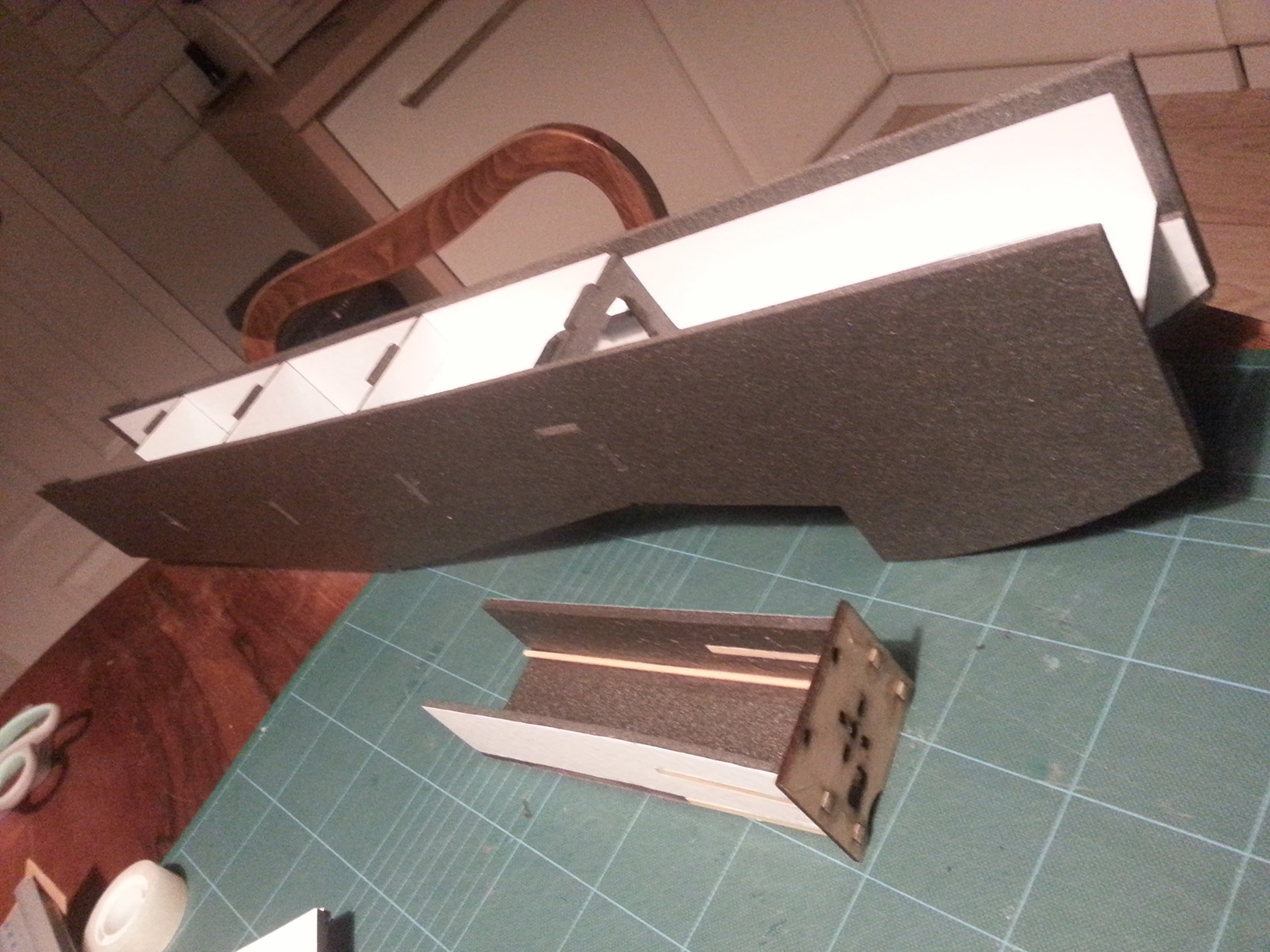

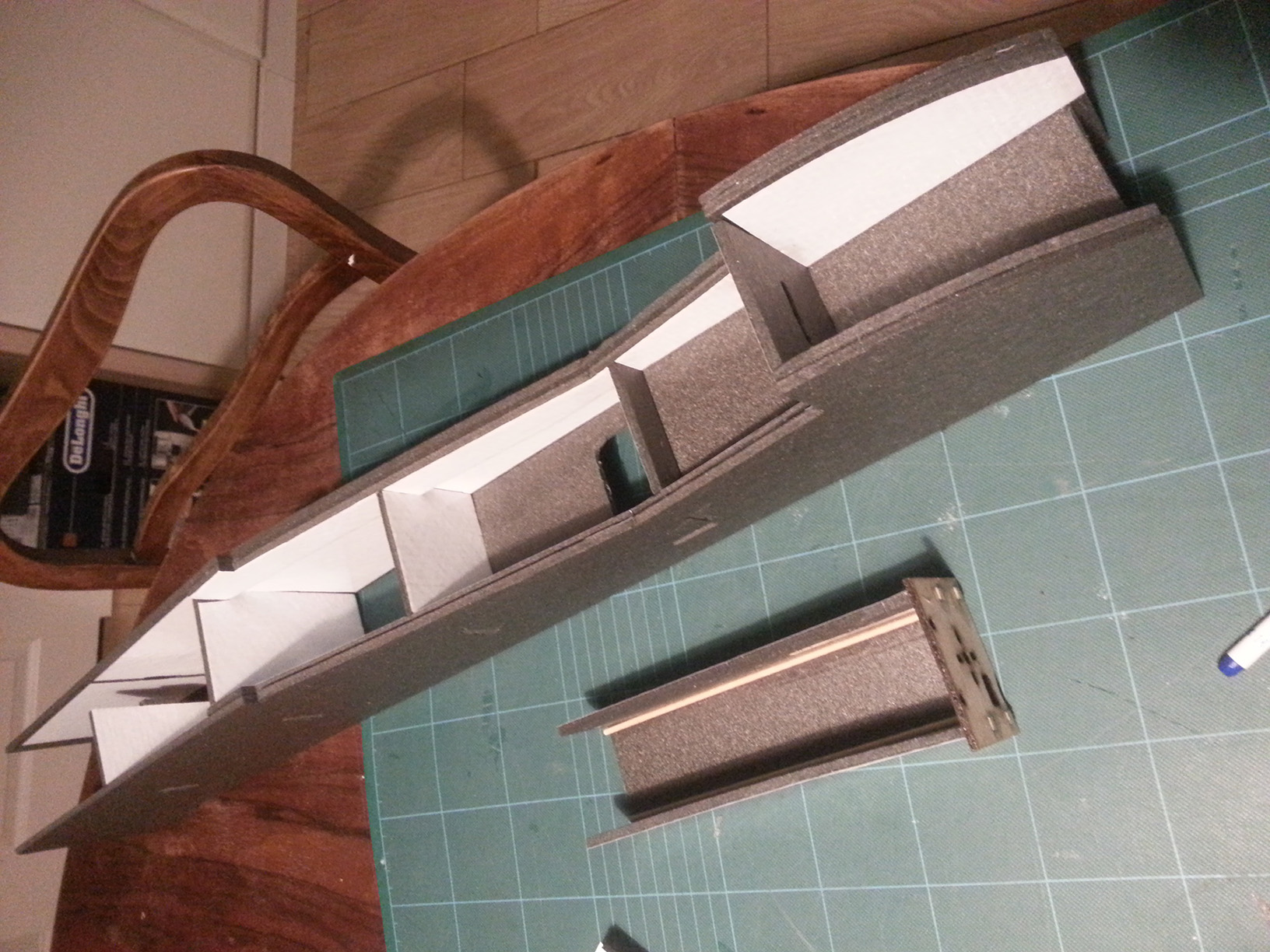

graziano Opublikowano 24 Listopada 2019 Autor Opublikowano 24 Listopada 2019 Po złożeniu na sucho wygląda tak To białe zniknie, to folia z plotera używana jako szablon. Wyszło równiutko, jestem bardzo zadowolony. Speedster, odrysowywany ręcznie, nie wyszedł tak ładnie.

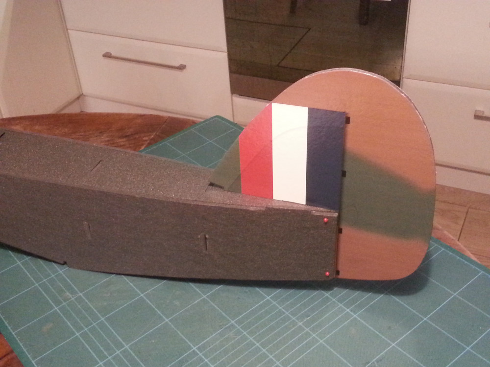

graziano Opublikowano 29 Listopada 2019 Autor Opublikowano 29 Listopada 2019 Poczytałem o oklejaniu papierem na wikol, i trochę mnie niepokoi "odwieszam na 10 godzin do wyschnięcia" Zważyłem natomiast piankę samą, piankę z taśmą pakową i piankę z folią do druku wylewaną (do przetłoczeń, jest wiotka i cieniutka) i wyszło że folia waży tylko około 2x tyle co taśma. Nie spodziewałem się, ale pianka oklejona folią jest jednocześnie mocniejsza. Dlatego ten samolot będzie oklejony folią. Tutaj próbny wydruk statecznika pionowego A tutaj statecznik oklejony i złożony, nadal na sucho Jak na ilość włożonej pracy, efekt mnie zadowala. Inspiruje żeby włożyć więcej pracy i zrobić go jeszcze raz
jethrotull Opublikowano 1 Grudnia 2019 Opublikowano 1 Grudnia 2019 Ładna, czysta robota, mam nadzieję że "zrobić go jeszcze raz" chcesz żeby mieć dwa, a nie dlatego że z tym jest coś nie tak.
