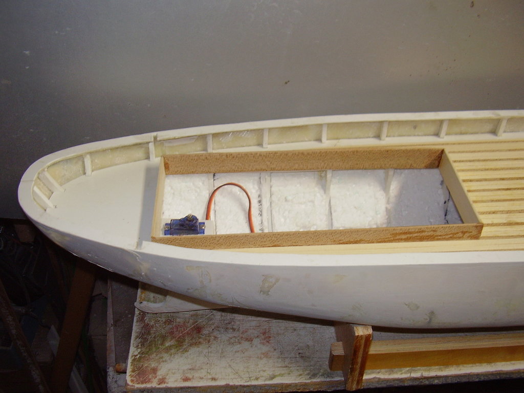

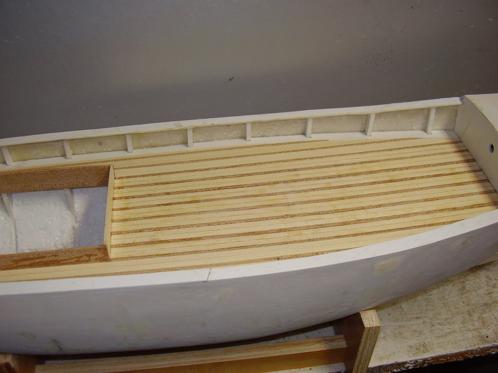

kaczma2 Opublikowano 15 Stycznia 2020 Autor Opublikowano 15 Stycznia 2020 Pozostała część pokładu sklejona. Na zdjęciach przed klejeniem.

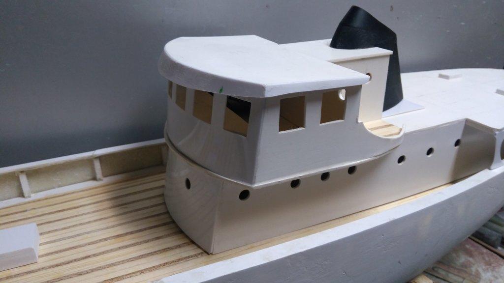

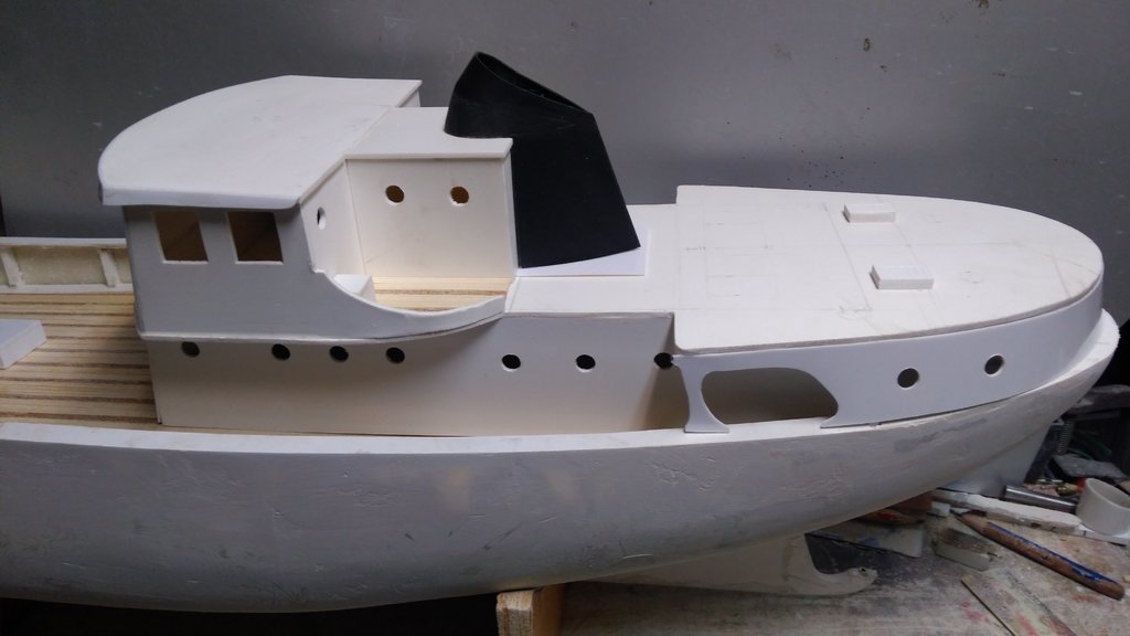

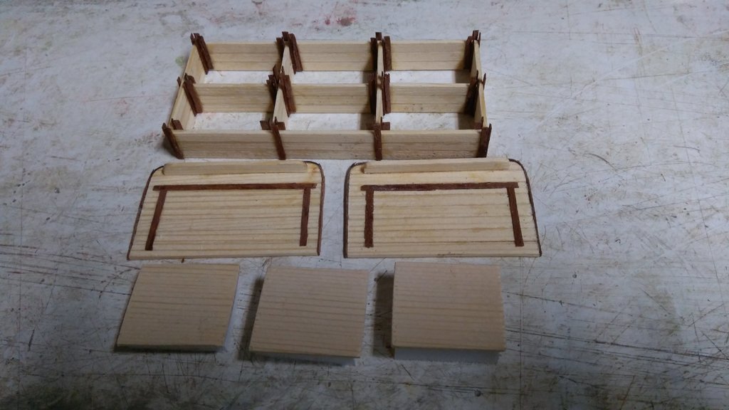

kaczma2 Opublikowano 20 Stycznia 2020 Autor Opublikowano 20 Stycznia 2020 Dopasowanie nadbudówki do kadłuba trochę nie wyszło. Nierówny margines i styk. Trochę mogę jeszcze poprawić. Jestem w temacie listewek i po pokładzie, pokleiłem trójkami listewki na skrzynię i klapy.

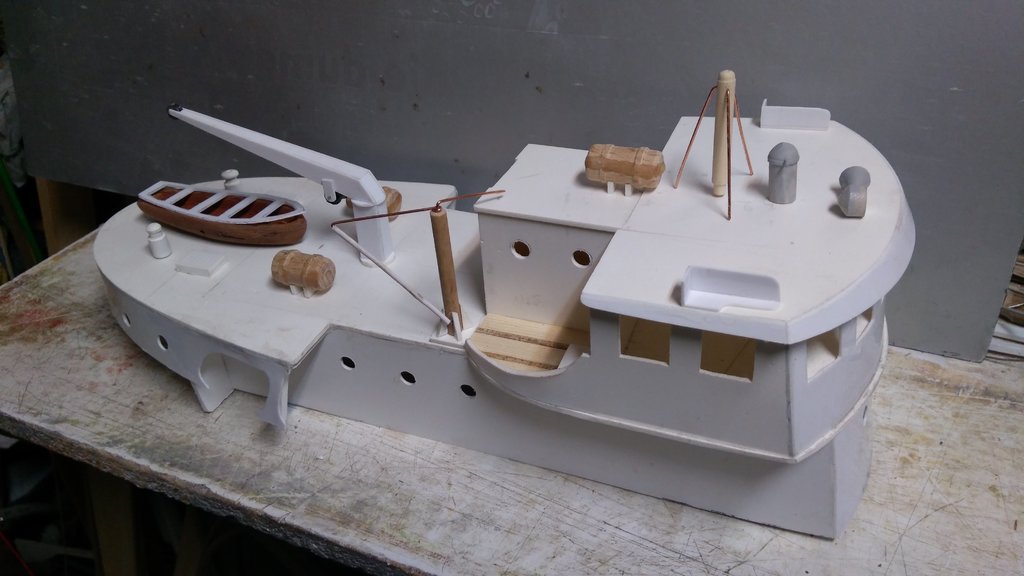

kaczma2 Opublikowano 23 Stycznia 2020 Autor Opublikowano 23 Stycznia 2020 Zrobiłem następne elementy. 1

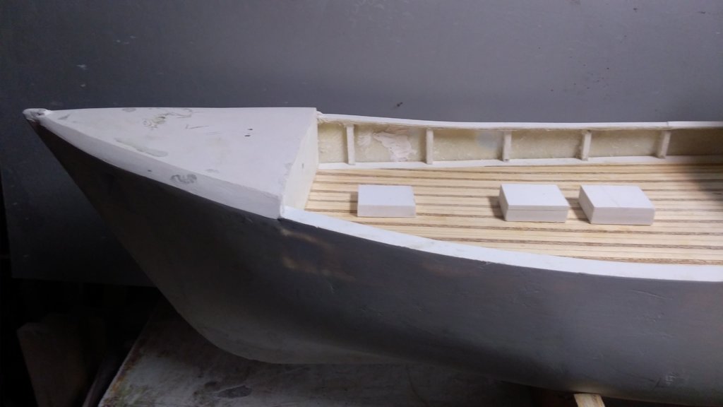

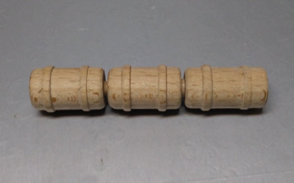

kaczma2 Opublikowano 25 Stycznia 2020 Autor Opublikowano 25 Stycznia 2020 Wytoczyłem trzy szt. pojemników na pontony. Dojdą jeszcze półwałki.
JADAR62 Opublikowano 25 Stycznia 2020 Opublikowano 25 Stycznia 2020 Pojemniki tratew są zawsze z tworzywa. Drewno będzie trudno zamaskować, aby zgubić fakturę. Może lepiej wytoczyć z wałka PCV.

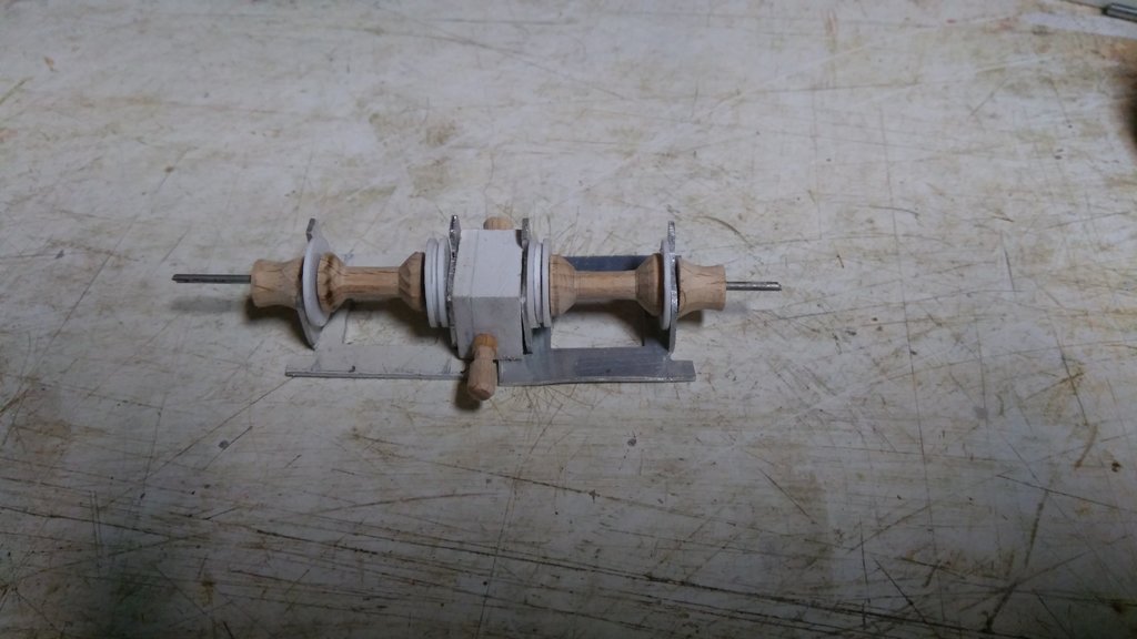

kaczma2 Opublikowano 28 Stycznia 2020 Autor Opublikowano 28 Stycznia 2020 Zrobiona pierwsza winda, w stanie surowym. 1

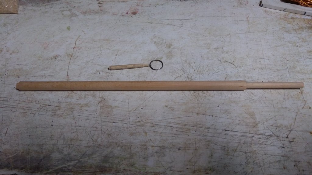

kaczma2 Opublikowano 29 Stycznia 2020 Autor Opublikowano 29 Stycznia 2020 Wytoczyłem maszt. Ładnie mi wyszedł, gładziutki. Dokończyłem maszt z anteną.

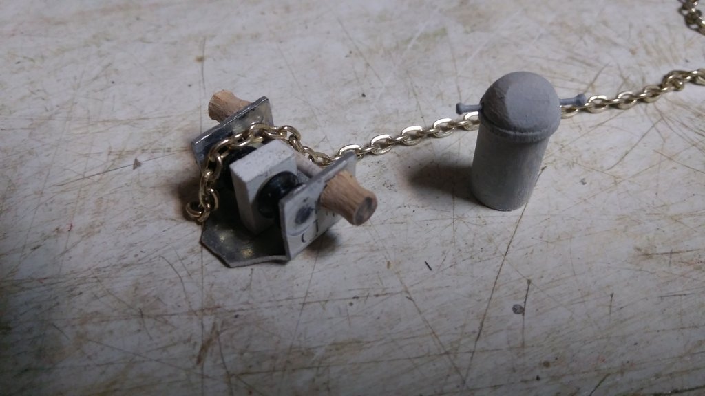

kaczma2 Opublikowano 1 Lutego 2020 Autor Opublikowano 1 Lutego 2020 Druga winda, kotwiczna. Bez silnika. Następny element, kompas, na dachu sterówki?

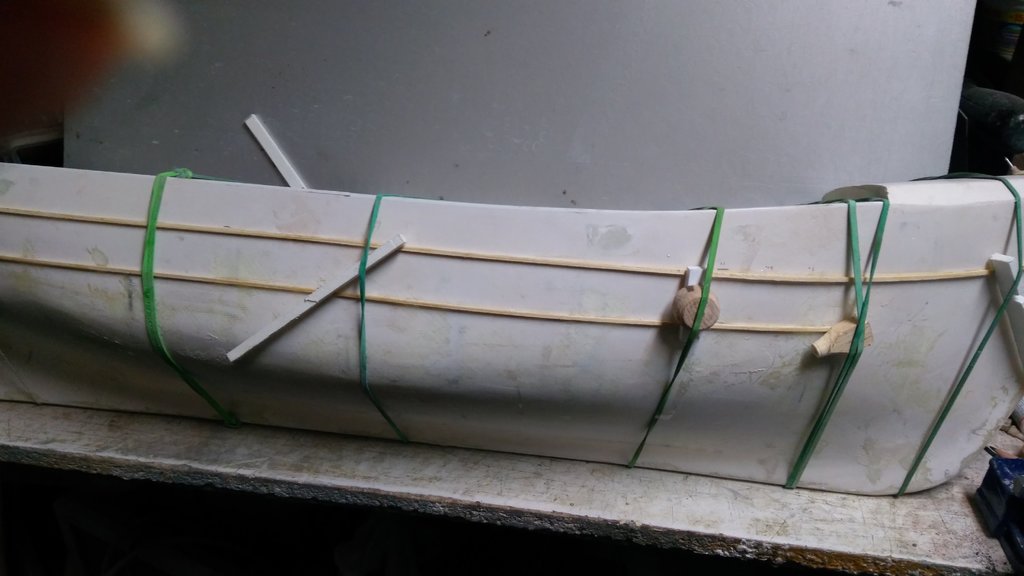

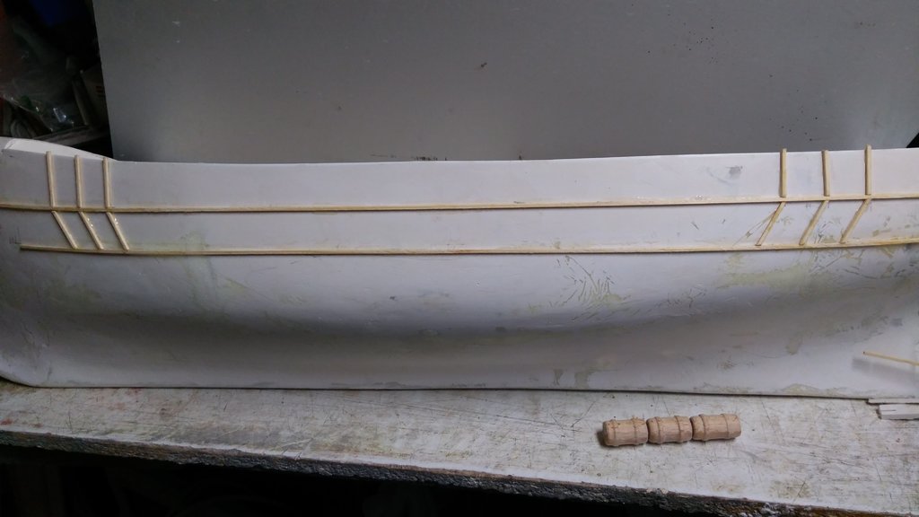

kaczma2 Opublikowano 5 Lutego 2020 Autor Opublikowano 5 Lutego 2020 Próbowałem wyciąć na pile tarczowej (ruskiej) odbojnice z płyty PCV. Giętka. Nic nie wyszło. W trakcie cięcia na wymiar 2x2 mm robiły się odpryski, kruszyła się, łamała. Jak miałem ustawiony wymiar na pile, wyciąłem listewki sosnowe. Wcześniej wytoczyłem takie trochę dziwne pachołki 8szt i silnik do windy oraz zrobiłem stojaki.
kaszalu Opublikowano 5 Lutego 2020 Opublikowano 5 Lutego 2020 (edytowane) Trzeba Kaziu założyć na pilarkę mały tarczowy frez piłkowy do metalu z drobnym zębem do cięcia tego PCV - piła do drewna zawsze potarga tworzywo z uwagi na geometrię i rozmiar zębów !! taki : https://allegro.pl/oferta/globus-frez-tarczowy-do-metalu-40x10x0-4-100z-a5-8435213140?utm_feed=aa34192d-eee2-4419-9a9a-de66b9dfae24&utm_source=google&utm_medium=cpc&utm_campaign=_DIO_pla_firma_przemysł&ev_adgr=Przemysł+-+Materiały+i+akcesoria+-+Obróbka+metali+-+Frezy,+narzędzia+ślusarskie+i+montażowe,+noże+tokarskie,+płytki+wieloostrzowe,+szlifierki+ręczne,+tarcze+i+ściernice,+uchwyty+i+przyrządy+do+mocowania+oraz+wiertarki+i+gwinciarki&gclid=EAIaIQobChMI6LP4mKi75wIVTZSyCh2rXQnLEAYYBCABEgKtv_D_BwE albo taki https://allegro.pl/oferta/frez-pilkowy-tarczowy-60x16x1-0-nfte-hss-sw7m-108z-7007781092?utm_feed=aa34192d-eee2-4419-9a9a-de66b9dfae24&utm_source=google&utm_medium=cpc&utm_campaign=_DIO_pla_firma_przemysł&ev_adgr=Przemysł+-+Materiały+i+akcesoria+-+Obróbka+metali+-+Frezy,+narzędzia+ślusarskie+i+montażowe,+noże+tokarskie,+płytki+wieloostrzowe,+szlifierki+ręczne,+tarcze+i+ściernice,+uchwyty+i+przyrządy+do+mocowania+oraz+wiertarki+i+gwinciarki&gclid=EAIaIQobChMI0Ybvsqq75wIVRJSyCh21fQAfEAQYByABEgJOSvD_BwE Edytowane 5 Lutego 2020 przez kaszalu

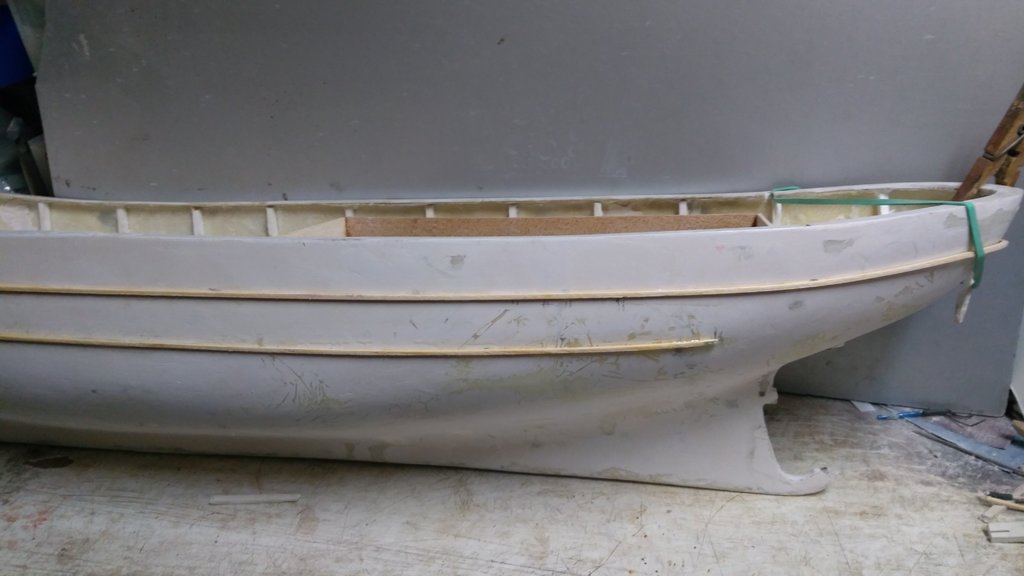

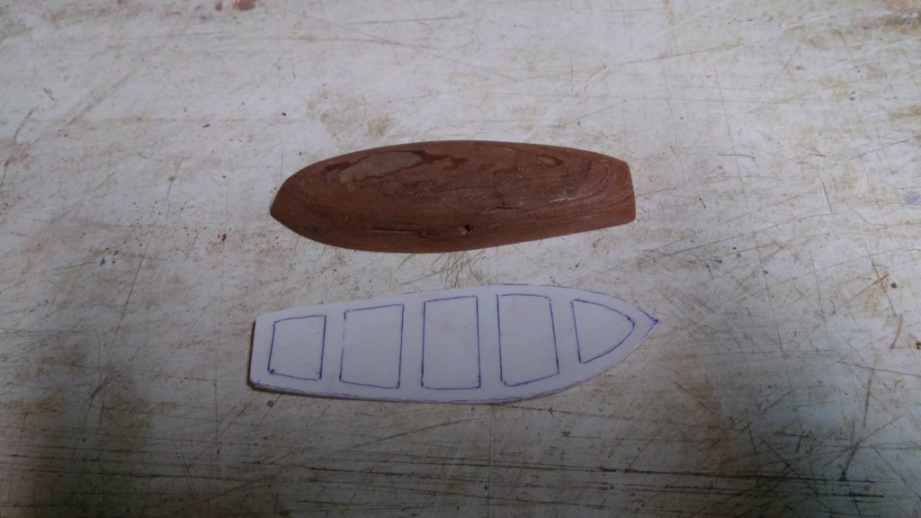

kaczma2 Opublikowano 7 Lutego 2020 Autor Opublikowano 7 Lutego 2020 Lepsze jednak listewki drewniane. Plastik bym kleił na CA a to ze względu na szybkość schnięcia uciążliwe. Sosnowe kleiłem na żywicę i miałem możliwość dokładnego ustawienia. Wyglądało tak: Po zdjęciu gumek. Mała szalupa z kory. Lepszego kawałka nie znalazłem. Braki zaszpachluję. Szybko bez problemów w obróbce.
JADAR62 Opublikowano 7 Lutego 2020 Opublikowano 7 Lutego 2020 Fajnie wyglądają te odbojnice. Pierwsze żaglówki robiłem z kory. Potem się ją wygładzało na kamieniu. Dziś materiał zapomniany.

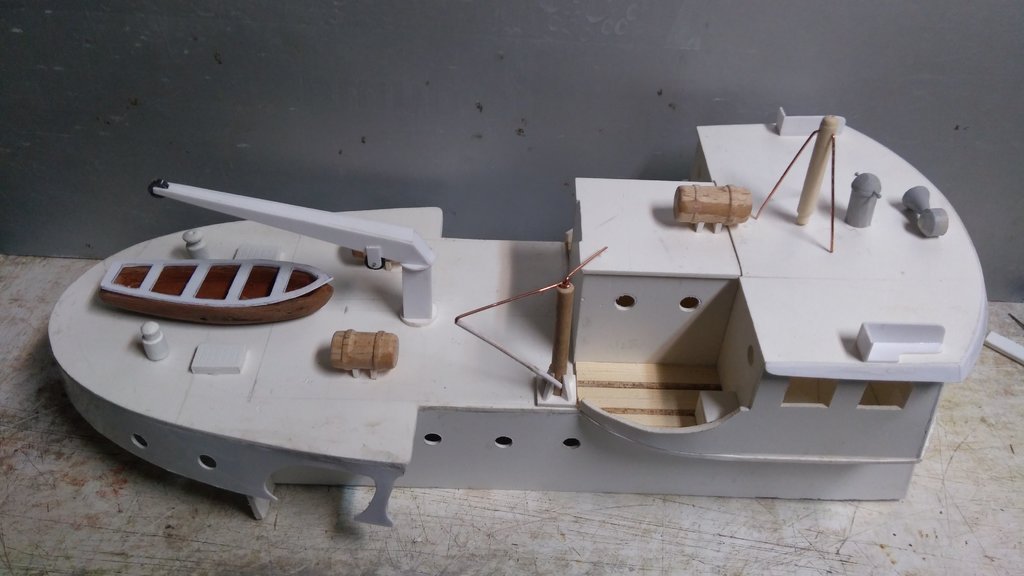

kaczma2 Opublikowano 9 Lutego 2020 Autor Opublikowano 9 Lutego 2020 Pouzupełniałem części na nadbudówkę. To jeszcze półfabrykaty, prymityw bo i plany prymityw. Nie dołożyłem anteny. Będą jeszcze relingi. 1
