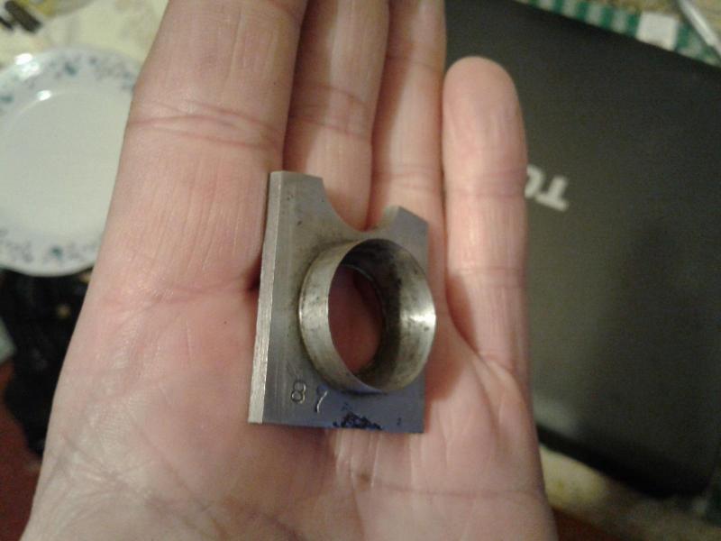

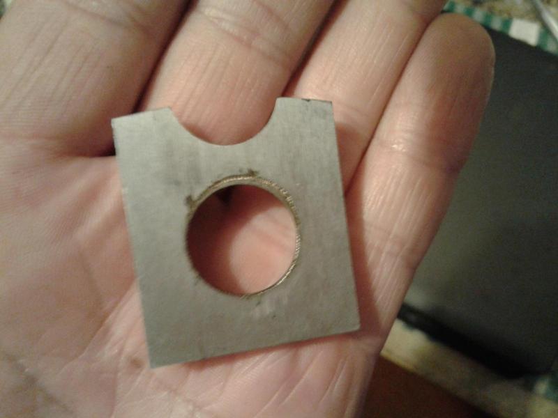

Czy któryś z kolegów mógłby wykonać taką płytkę ze stali nierdzewnej jak na foto? Z grubsza wymiary 30x30x3mm plus oczywiście kołnierz. Jeśli ktoś podjąłby się wykonania to prześlę dokładne wymiary.
Moim zdaniem, aby to było odpowiednio mocne a nie spawać cieniutkiego kołnierzyka do płytki, to trzeba by to w całosci wytoczyć jako talerzyk razem z kołnierzem z odpowiedniej średnicy wałka, a potem obciąć/ofrezować boki talerzyka na kształt.płytki...
Jaki jest wymiar promienia r ? (od osi otworu do wierzchołka płytki)
Roman - oczywiście, że to musi być toczone/frezowane z jednego kawałka stali ! Żadnego spawania. Jest to płytka zamka czarnoprochowca Sharps.

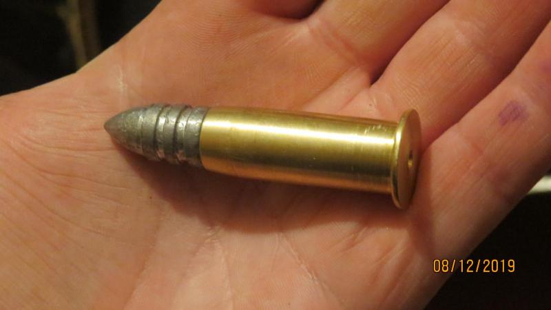

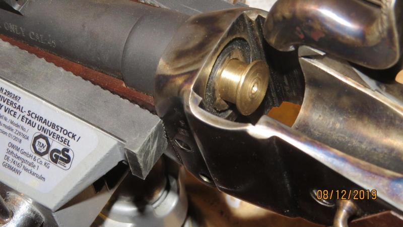

Wpadłem na pomysł by wytoczyć gilzy z kryzą i to kryza uszczelniałaby z tą płytką całość. Jednak do takiej próby nie przeszlifuję na mniejszą grubość tej, którą mam w komplecie z bronią. Wyglądałoby to jak na foto.
