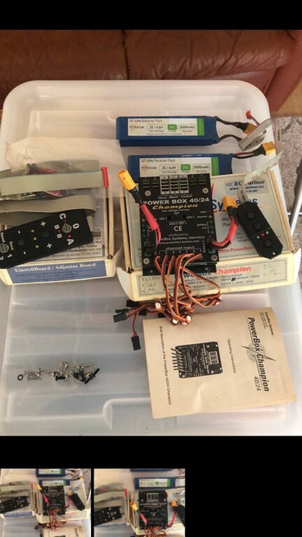

witam serdecznie chciałbym się podpiac do tematu. Mam możliwość zakupu Powerbox champion 40/24 w dobrej cenie, a przynajmniej tak mi się wydaje gdyż nigdy nie miałem styczności z takimi urządzeniami, chciałbym to zamontowac w modelu 2.3m extra 330l 28%. Osoba która sprzedaje mówi że wysłany był do Niemiec aby zmienić pasmo z 35mhz na 2.4. Zasilane to wszystko jest dwoma pakietami lion 3000 mah. I teraz pytanie, czy to będzie działać z dwoma odbiornikami spectrum( posiadam dx8).
z góry dziękuję za wszelkie odpowiedzi pozdrawiam.
Wydaje mi sie że do tego PB podlaczasz odbiornik przez "klasyczne kanaly" a nie S-Bus, czy same satelity jak w nowszych, więc nie bardzo wiem co tam z 35 na 2.4 zmieniali. Odbiornik raczej jeden podłączysz, z tego co widać na zdjęciu, to 7 kanałowy.
Wysłane z mojego SM-G950F przy użyciu Tapatalka
dziękuję za odpowiedź nie znam się na tego typu urządzeniach trochę przeszperalem fora i nic szczególnego nie znalazłem na ten temat, mam instrukcje pobrana w języku angielskim więc muszę lepiej przestudiowac. po przeliczeniu kursu Nok kosztował by mnie ten PB około 530 zł z dwoma pakietami lion i uzadzeniem do programowania, i tu kwestia czy jest sens się w to pchać
Też to co kupiłem to mój pierwszy, ale nie żałuję. Czy się opłaca, to trudne pytanie na które muszisz sobie sam odpowiedzieć, chociaż jak w zestawie są sprawne pakiety to moim zdaniem warto. Ten który pokazujesz ma bardzo fajną funkcję - servo matching. Przydatne w modelach gdzie masz więcej niż jedno serwo do danego steru. Programowo na PB ustawiasz "współdziałanie" serw na jednym kanale. Mam tak zaprogramowane serwa SW.
