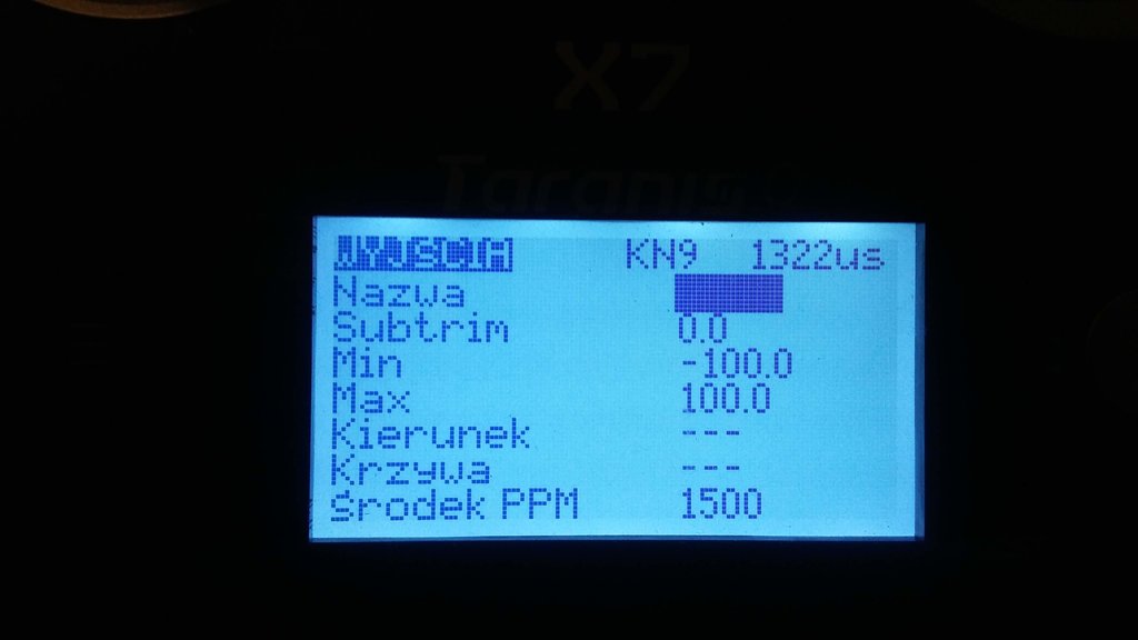

ryszardg Opublikowano 6 Stycznia 2020 Autor Opublikowano 6 Stycznia 2020 Nie wiem czy o te ustawienia chodzi, tu próbowałem ale bez efektu

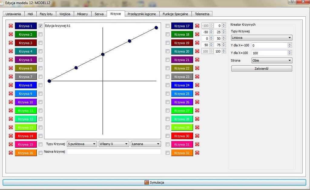

Bodzioch Opublikowano 6 Stycznia 2020 Opublikowano 6 Stycznia 2020 Ustaw sobie taką krzywą i załącz na kanale z potencjometrem. Wydaje mi się że działa jak chciałeś. 2
sbogdan1 Opublikowano 6 Stycznia 2020 Opublikowano 6 Stycznia 2020 Przy takim ustawieniu jak podał kolega wcześniej potrncjometr działa w całym zakresie. Tyle że ja np. mam na dwóch punktach i jest OK 1
