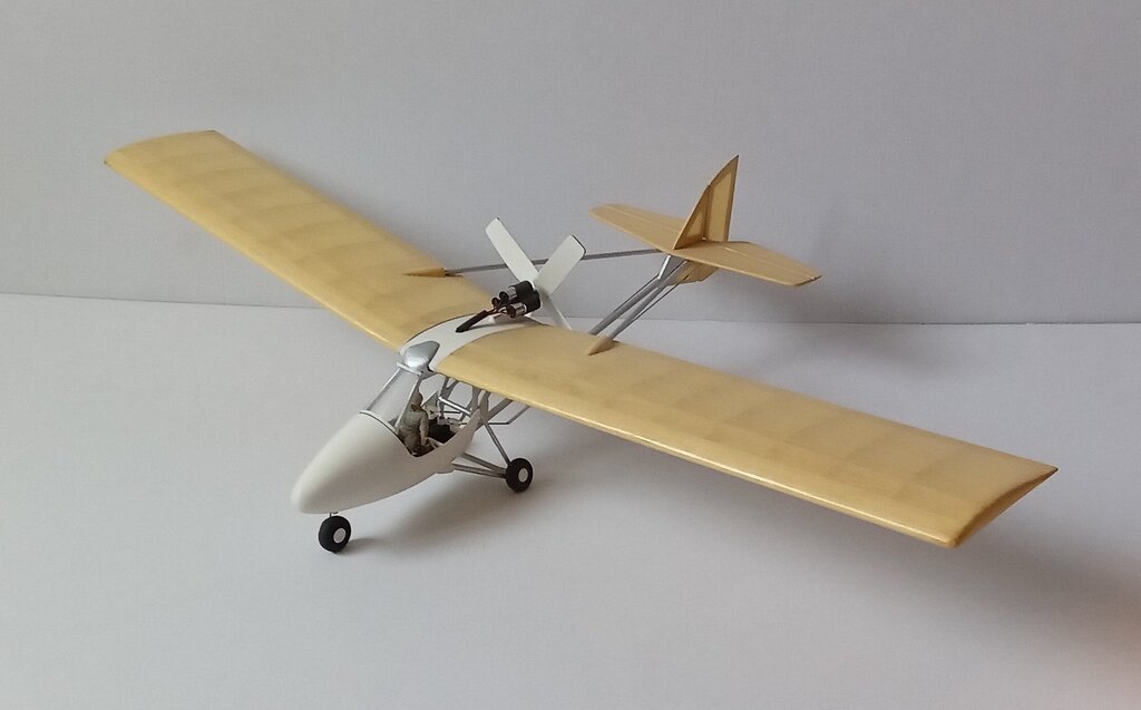

Troszku czasu minęło, ale model został ukończony. Dla tego postanowiłem dodać zdjęcie gotowego modelu.
Końcowe dane modelu samolotu Gryf..
Rozpiętość- 580 mm . Długość - 350 mm
Zasilanie ogniwo 1s 500 mAh.
Zestaw napędowy 3 silniki szczotkowe 7x16 + przekładnia.
Uzyskany ciąg około 45g.  Waga modelu -70g.
Nadajnik i odbiornik razem z serwami od modelu mikro Cessna 182.

Cymesik!
Widzę, ze założyłeś 4 łopat śmigiełko - to chyba najlepsze rozwiązanie przy ograniczonej średnicy śmigła i względnie małych obrotach. Ciekawe czy tyle ciągu wystarczy - w moim macchi niestety wyszło słabo, mało mocy jednak - mam.nadzieję że tobie się uda - nie pisałeś jak się wyważa, warto szczegolnie przy małej mocy unikać tylbego  wywazenia bo inaczej matka ziemia wzywa natychmiastowo:( wiesz skąd wiem:)
Pzdr i udanych lotów.
m
