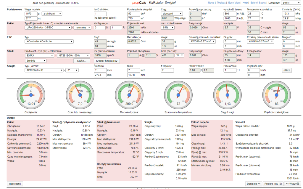

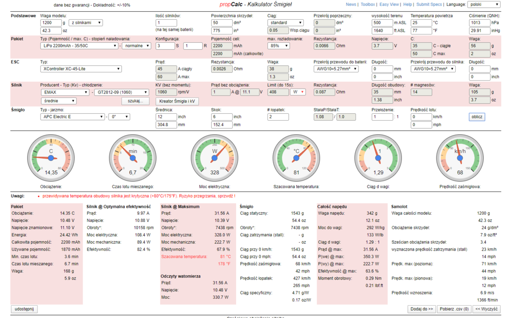

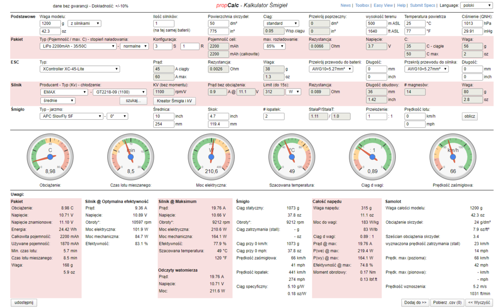

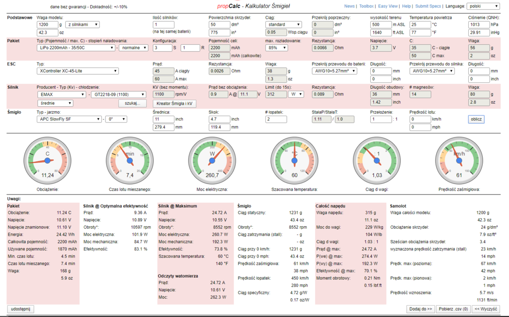

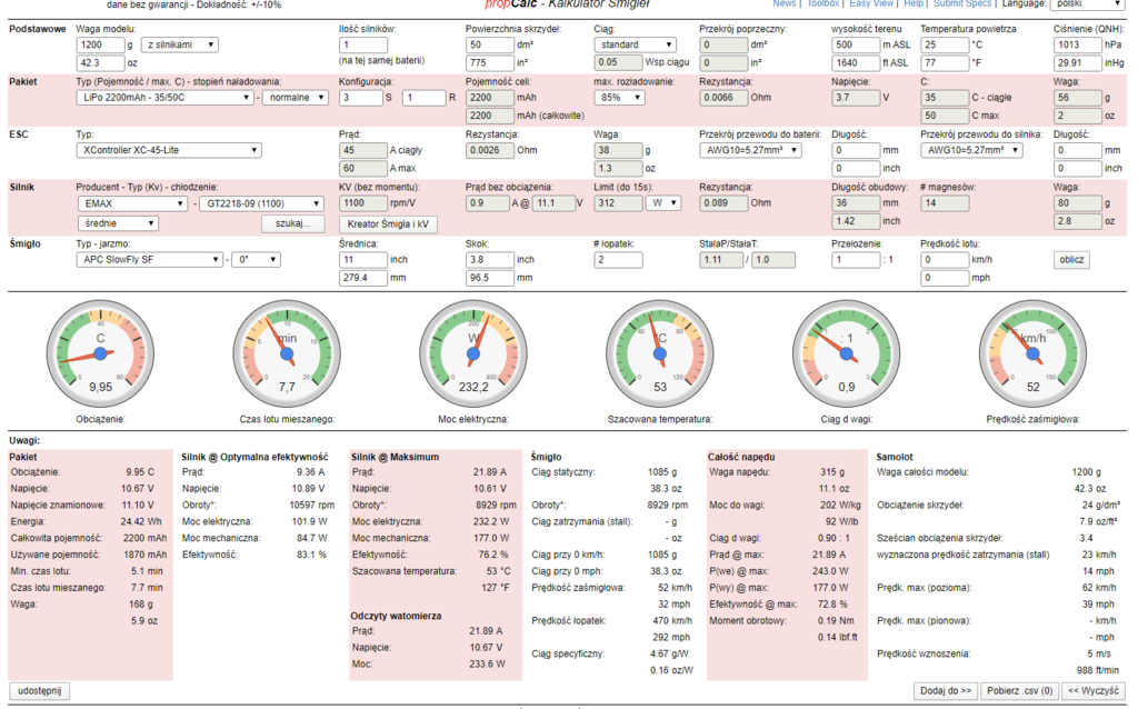

sbogdan1 Opublikowano 6 Marca 2020 Udostępnij Opublikowano 6 Marca 2020 Podstawiłem śmigło APC Slo flyer 11x 4,7 zakładając wagę 1200g bez ważenia modelu Myślę że to najbardziej optymalny wybór jeśli chodzi o śmigło. Poniżej ze śmigłem 10 x 4,7 Oraz ze śmigłem 11 x 3,8 Odnośnik do komentarza Udostępnij na innych stronach Więcej opcji udostępniania...

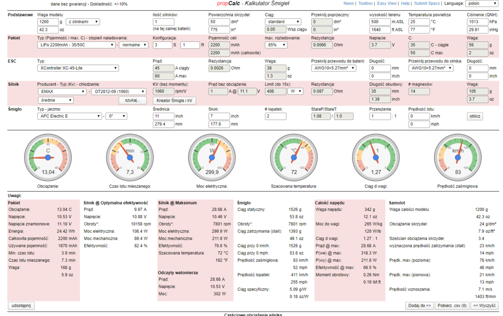

sbogdan1 Opublikowano 6 Marca 2020 Udostępnij Opublikowano 6 Marca 2020 24 minuty temu, Miguel napisał: Latałem dotychczas na tym 216 W i przyznam że przyjemnie się latało, może dlatego że latam dość spokojnie. Znalazłem teraz jeszcze coś ciekawego, co może być lepszym rozwiązaniem. Silnik EMAX 2812/09 (1060 kV, 408 W, 600 - 1300 g waga modelu). Większa moc, troszkę niższe kV, może warto? Co sądzisz o takim rozwiązaniu? Jeśli byś mógł, wykonaj również dla tego silnika obliczenia. Zalecane dla niego śmigło to 11x5, 11x3,8 lub 12x6. Jeszcze raz bardzo dziękuje za pomoc Tu już jest bardzo fajnie, lepszy ciąg, śmigła podstawiam takie które są dostępne, bazuje na NASTIK_u - APC Electric 11x7 Mocy nigdy za wiele, osobiście wole mieć zapas niż męczyć się. są 12 x 6 Odnośnik do komentarza Udostępnij na innych stronach Więcej opcji udostępniania...

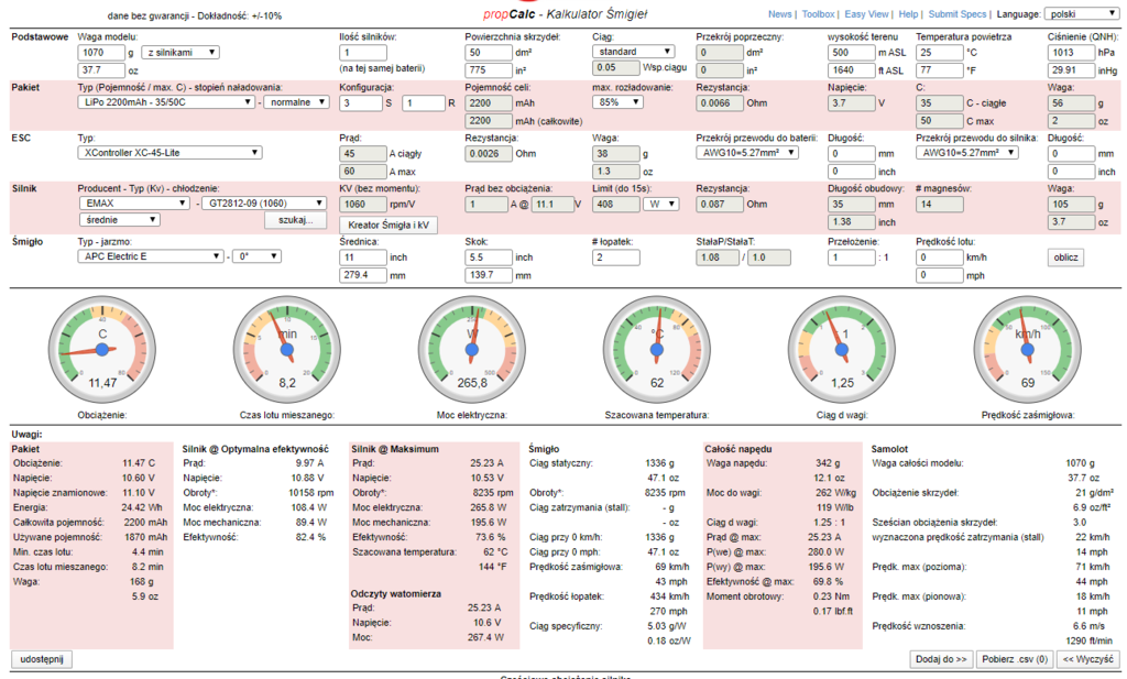

sbogdan1 Opublikowano 6 Marca 2020 Udostępnij Opublikowano 6 Marca 2020 Tak jak wspominałem swojego modelu nie zważyłem, jak dojadę do domu to z ciekawości uczynię to. Wagę 1200 g podstawiłem z zapasem, być może jakiś większy pakiet itp 1070g Zrobiłem Ci jeszcze obliczenie dla tego samego silnika z wagą 1070g ale śmigło 11 x 5,5 Odnośnik do komentarza Udostępnij na innych stronach Więcej opcji udostępniania...
