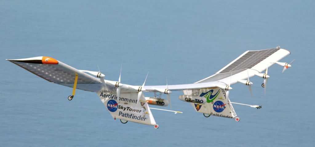

Skrzydło było skośne - czyli było w miarę dobrze dopracowane aerodynamicznie.
Skrzydła typu plank - tu jest różnie.
Np Pathfinder Solar miał dwa kadłuby, które spokojnie zastępują stateczniki pionowe.
To zaczyna być akademicka dyskusja, tak można sobie dyskutować do woli i nic to nie wnosi, gdyż nie wiadomo jakie były założenia konstrukcyjne takiego modelu.
EDIT na poprzedniej stronie dodałem film jak zmienia się stateczność kierunkowa po dodaniu statecznika pionowego
