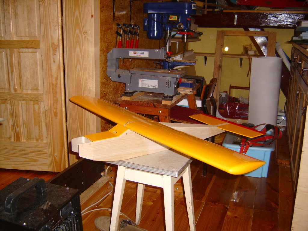

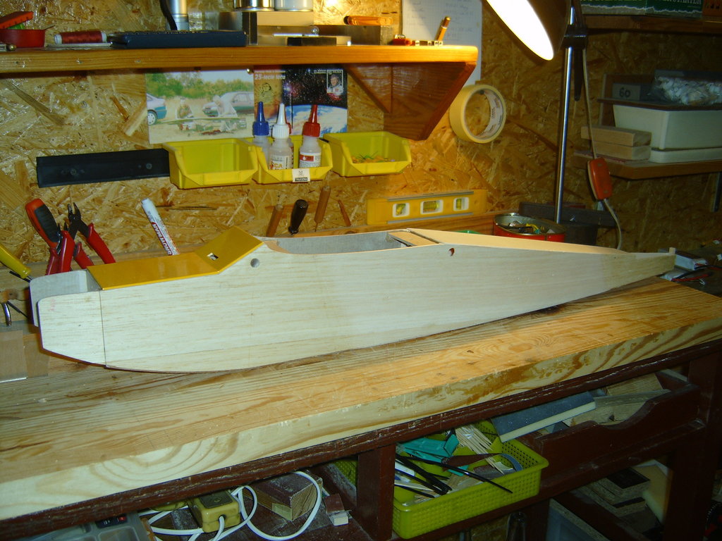

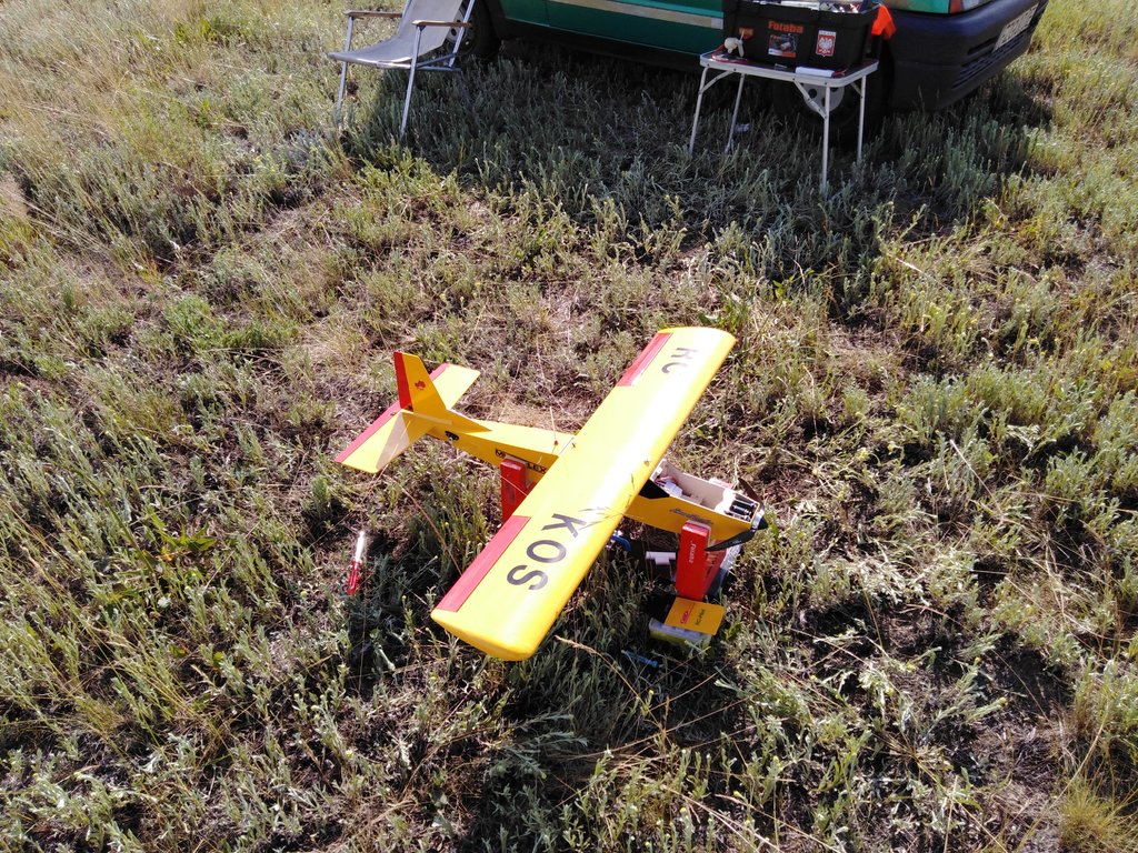

Witam. Zimą zacząłem budowę  modelu z czeskich planów z lat 80 tych.
Na razie model jest na etapie takim jak na zdjęciach .

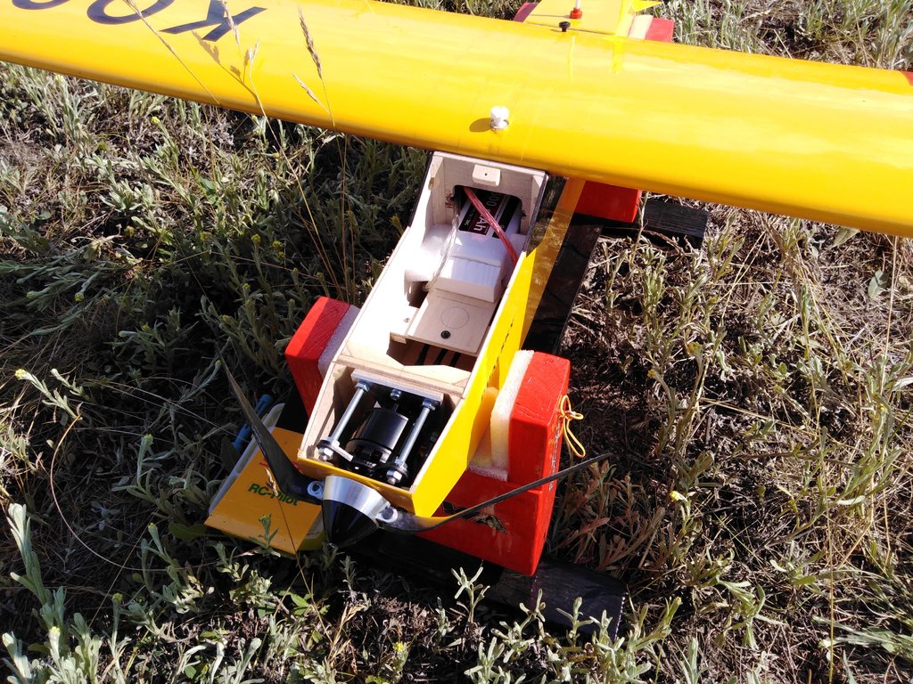

Długo nic nie pisałem bo albo nie było czasu a jak czas się znalazł to wolałem coś porobić przy modelu niż uzupełniać relację na bieżąco, jednak z kronikarskiego obowiązku wypada napisać i pochwalić się oblotem modelu. Dziś w godzinach popołudniowych oblatałem "Kajako".Model lata wspaniale , jest dość szybki i bardzo zwrotny( profil dwuwypukły naca 2415) , charaktetystyką lotu przypomina nieco modele do aircombatu ( 1:12) jednak jest zdecydowanie prostszy w pilotażu. Bardzo trudno go przeciągnąć a jeśli to już nastąpi opuszcza nos i po rozpędzeniu się jest znów sterowny.
Wykonuje poprawnie podstawowe figury akrobacji ,także w moim hangarze będzie modelem do "nabijania łapy" , w każdej wolnej chwili będzie można trenować pilotaż.
Bardzo pozytywnie mnie zaskoczyło niskie zużycie prądu: na jednej baterii 3s 3600mAh wykonałem 2 loty po około 5,5 min. Ubyło tylko 1500mAh ! Także myślę, że można śmiało latać 2 razy po 6 a nawet 7 minut. Mam 2 pakiety i ładuję z auta na polu , myślę o kupnie jeszcze 2 szt. pakietów wtedy będę mógł sobie latać do woli a jak będzie mi mało to najwyżej  się podładuje ?.Jako że to górnopłat zaprogramowałem sobie mix lotki-ster kierunku , zdecydowanie lepiej  się wykonuje zakręty ale bez mix-a oczwiście też można latać. Ogólnie jestem bardzo zadowolony i z niecierpliwością czekam na kolejne loty:)
Aha , model do lotu waży 1180g co daje ob.pow.noś. 48,5g/dm2. Myślę ,że nie jest źle ale jak na model o rozp. 110cm to dość dużo. Mnie to absolutnie nie przeszkadza .

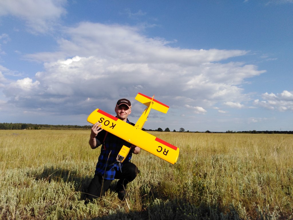

Pozdrawiam wszystkich , no i obowiązkowo fotki ( niestety byłem sam także zdjęcia takie sobie?

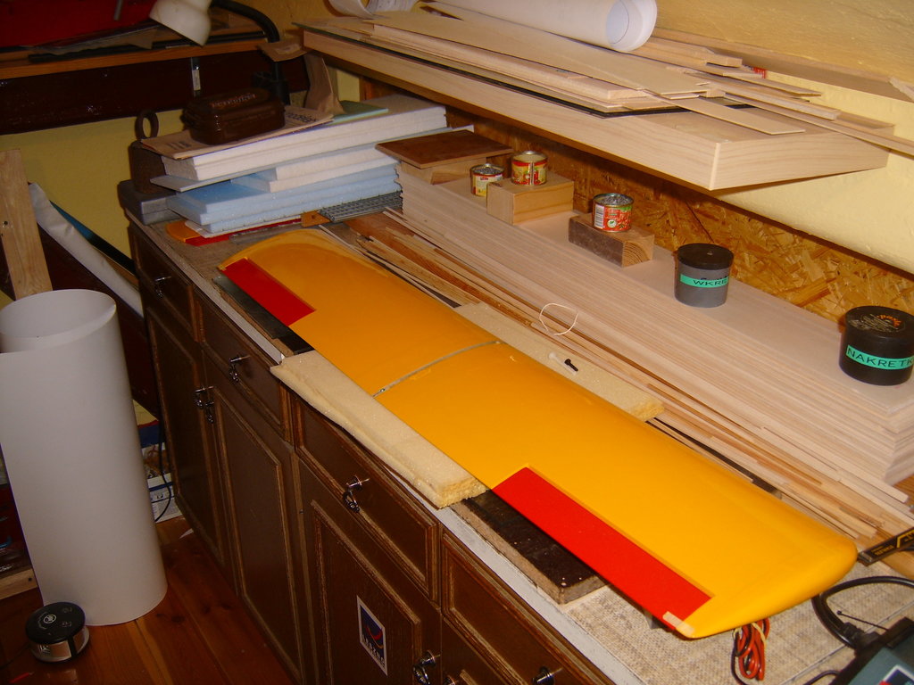

Dzięki;) płat wykonany w technologi rdzenia styro kryty balsą 1mm, nie posiada dźwigarów. Łącznik skrzydła z tkaniny szklanej.

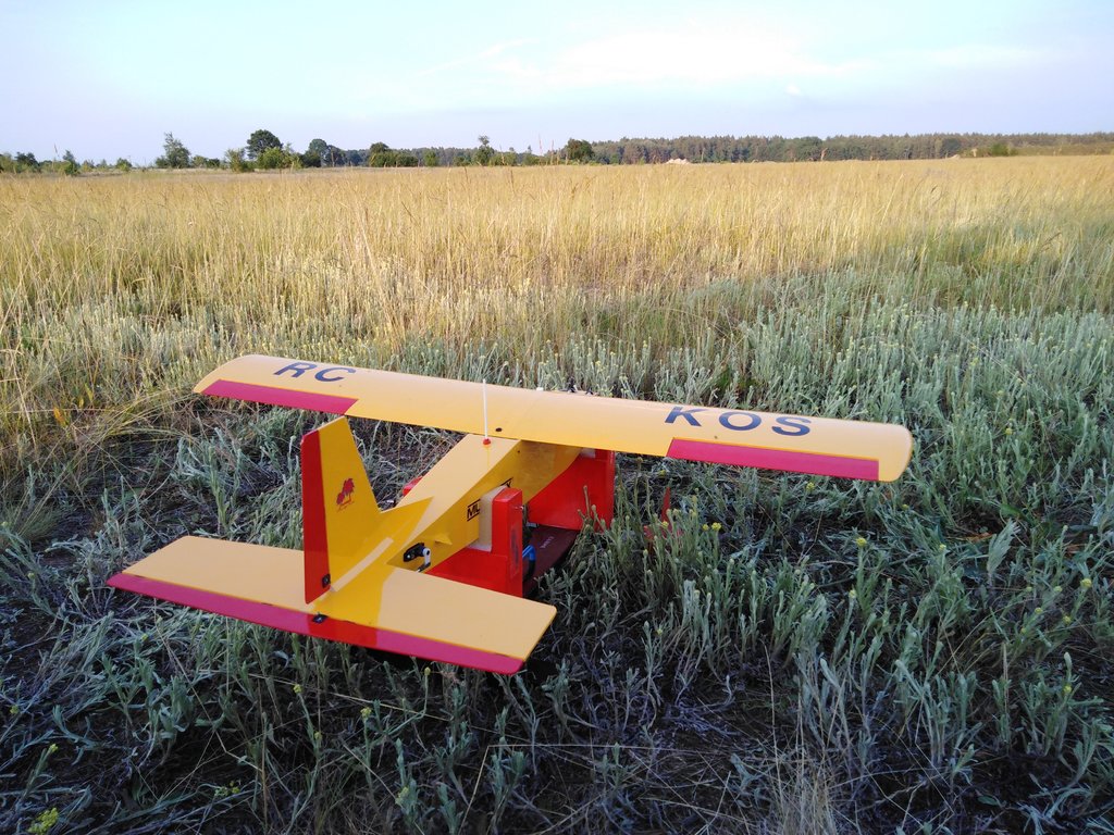

Sory ,że tak post pod postem ale dziś były kolejne loty więc postanowiłem napisać kilka słów.
Wiało zdecydowanie słabiej niż przy oblocie , szczególnie wieczorem także mogłem dokładniej sprawdzić model. Na szczęście nie trzeba nic zmieniać ani regulować.Jest super! Wykonałem 8 lotów.
Spróbowałem wykonać korkociąg . Model po ściągnięciu gazu i steru wysokości  nie wchodzi w korka , natomiast po wychyleniu steru kierunku wchodzi w coś co nazwałbym raczej stromą spiralą niż korkociągiem tak więc samolot bardzo bezpieczny .Osobiście dla mnie to zaleta. Sukcesywnie z każdym lotem wydłużałem czas , dzisiaj było 2 razy po 8 min na jednym pakiecie.Ubyło około 2 ah wiec jest jeszcze sporo energii. Jestem zwolennikiem pozostawiania w pakiecie dość dużego marginesu energii , ponieważ wpływa to znacząco na trwałość drogich w sumie akumulatorów . No ale bez przesady oczywiście :) .Wystarczy aż nadto jak zostanie 20% Potrenowałem tez loty ma plecach , pomimo że to wysoki górnopłat z 1 stopniowym wzniosem " idzie" bardzo dobrze i stabilnie. Beczki też spoko, wiadomo to nie typowy akrobat ale naprawdę jak na tak mały samolot jest o.k.
Z lądowaniem mam o tyle problem że na polu na którym latam jest dość wysoka trawa i model będąc nad ziemią kilkanaście centymetrów zachacza o co wyższe źdzbła   i "klapie" na ziemię. Niestety tego nie da się wyeliminować, kosić trawy nie mogę bo to nie moja łąka. No ale to akurat nie dotyczy modelu:) No to jeszcze na koniec  mojego nudnawego postu fotki z dzisiaj : model i jego zadowolony pilot?
