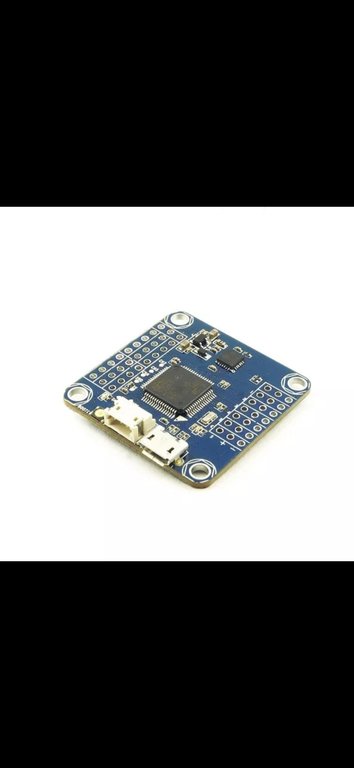

Regielik149 Opublikowano 1 Czerwca 2020 Opublikowano 1 Czerwca 2020 Witam. Jestem nowy i mam nadzieję że piszę ten post w dobrym dziale ;). Ale do sedna potrzebuje kontrolera lotu Flip32 F4 RaceFlight 2016 – ACRO TM32 F405 MCU zamówiłem już 2 Na Aliexpress ale zawszy przychodzi inny i nie mam już siły do tego. W Polsce nie mogę nigdzie go dostać więc może ktoś tu na forum ma takowy na zbyciu moge się nawet zamienić za Omnibusa F4 V3 Pro podobno lepszy ale ja nie mam pojęcia jak go podłączyć P.S dla pewności daje foto o którą wersję mi konkretnie chodzi

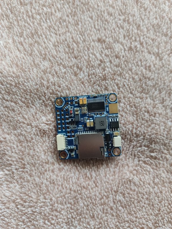

pjk11 Opublikowano 2 Czerwca 2020 Opublikowano 2 Czerwca 2020 Porób i pokaz zdjecia tego ktorego masz.
Regielik149 Opublikowano 2 Czerwca 2020 Autor Opublikowano 2 Czerwca 2020 Z tego co wiem jest to wersja F4 V3 PRO

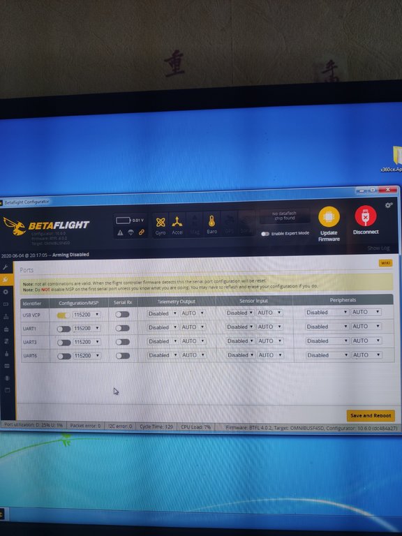

Regielik149 Opublikowano 4 Czerwca 2020 Autor Opublikowano 4 Czerwca 2020 Udało mi się połączyć kontroler z BF. Musiałem tylko zainstalować parę sterowników.

wojtek-a Opublikowano 4 Czerwca 2020 Opublikowano 4 Czerwca 2020 Koledze chodzilo o to, czy jak do polaczonego z kompem przez USB kontrolera, podepniesz zasilanie (pakiet) i wlaczysz nadajnik, to w zakladce receiver widzisz jak ruszajac dragami poruszaja sie "paski" odpowiadajace poszczegolnym kanalom... ps: ale chyba nie, bo z tego co pokazales na ostatnim zdjeciu, w zakladce "ports" nie aktywowalas na ktoryms z uartow serialRX. jak juz to zrobisz, to pozniej w zakladce "configuration" musisz zaznaczyc jaki masz rodzaj odbiornika, PPM czy SBUS itd... W tym oknie ma sie ruszac i najlepiej w odpowiednim kierunku? 1
Regielik149 Opublikowano 4 Czerwca 2020 Autor Opublikowano 4 Czerwca 2020 Udało mi się połączyć nadajnik z kontrolerem i paski poruszają się w takich kierunkach jak drążki więc jest ok
