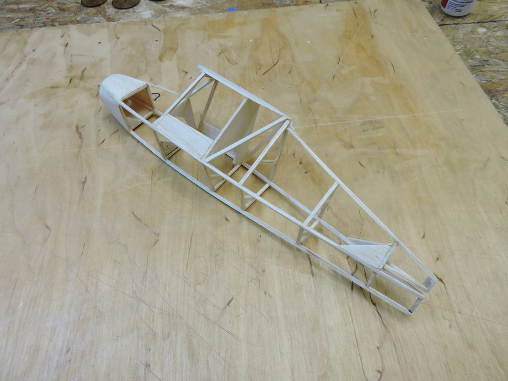

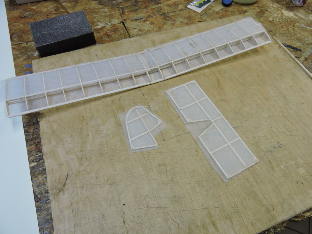

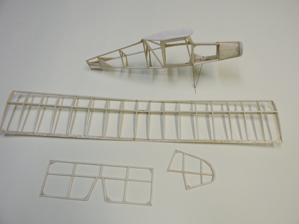

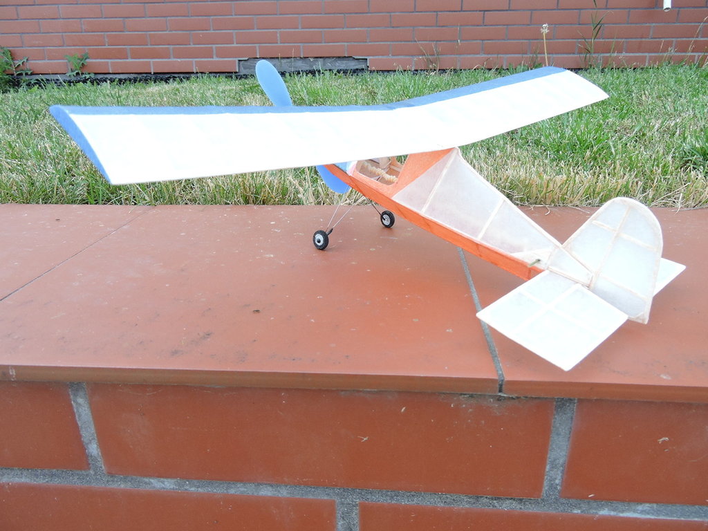

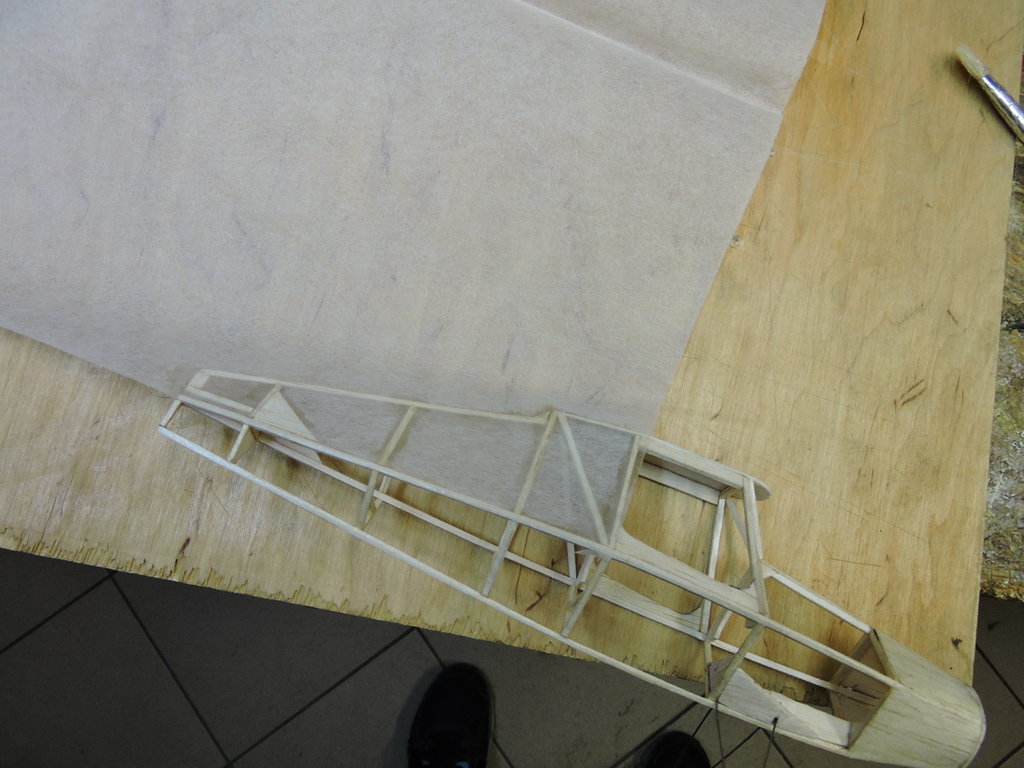

Miała być gumówka, to jest. Padło na ten fajny modelik.

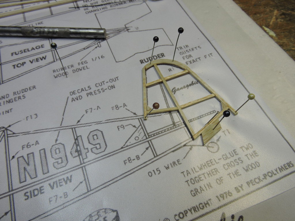

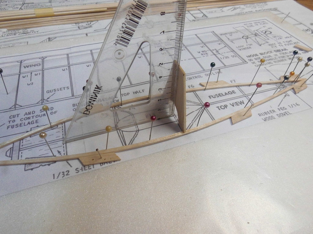

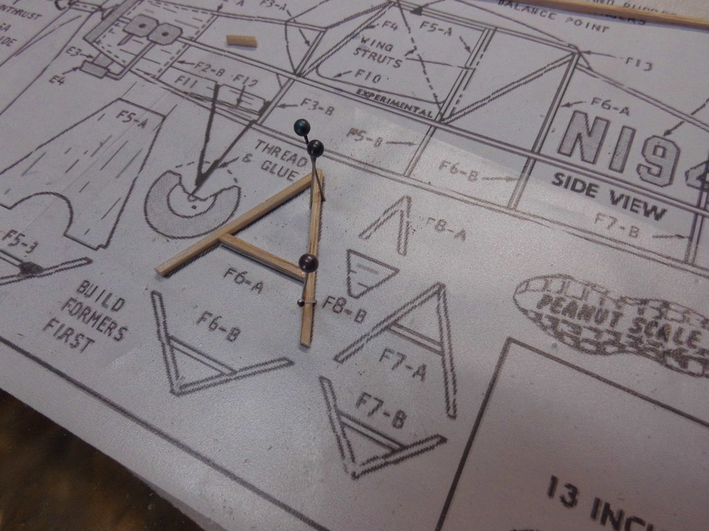

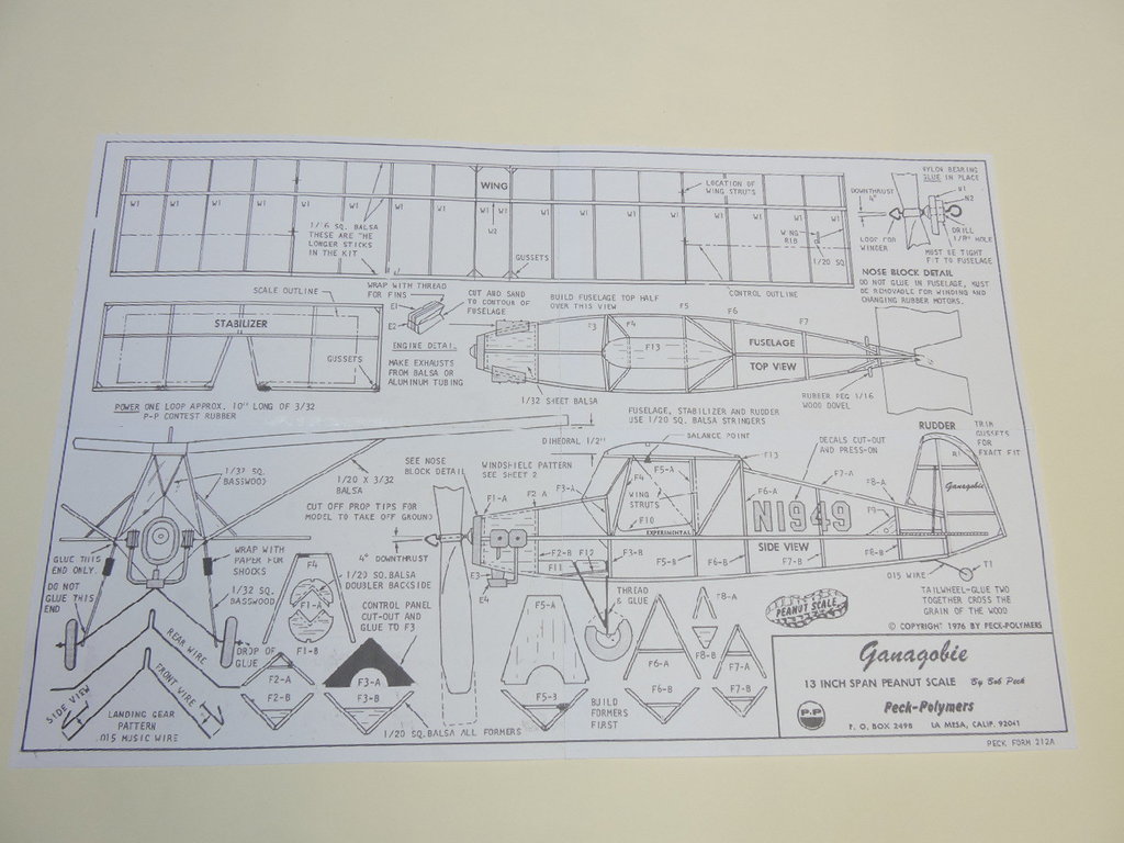

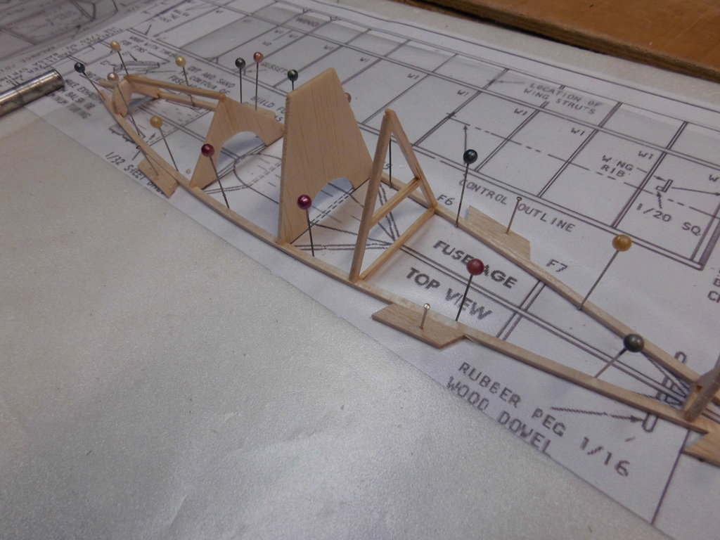

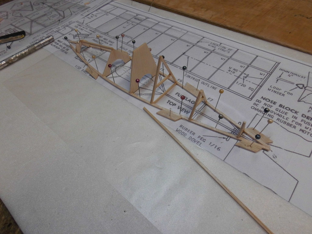

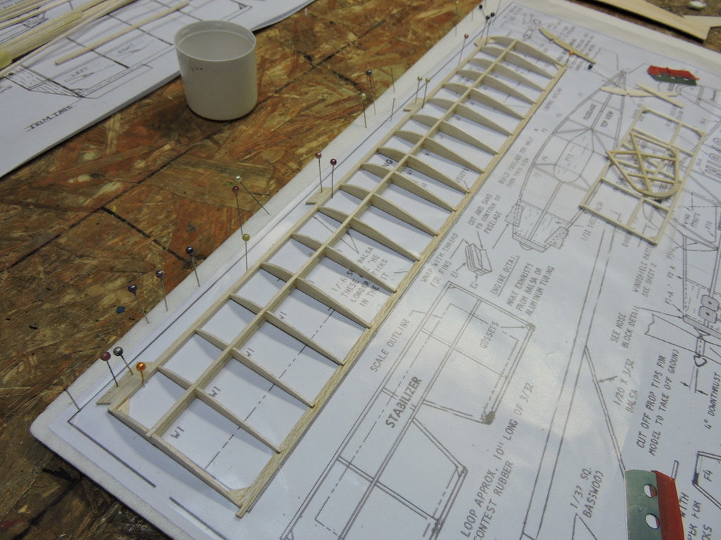

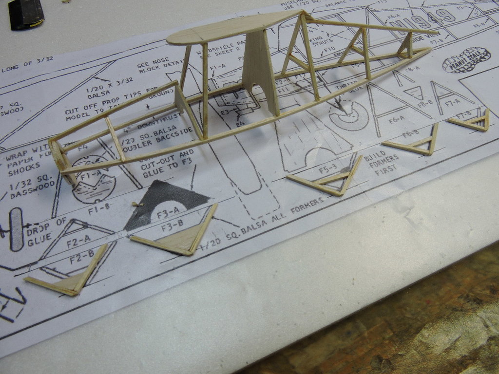

Plan pochodzi z zestawu orzeszka firmy Peck Polymers, i do nas trafił dzięki uprzejmości Jiro Sugimoto. Jiro Thanks for the plan.
Oryginalnie model w zestawie ma 13 cali rozpiętości czyli 330 mm. Te będzie nieco większy:430 mm.

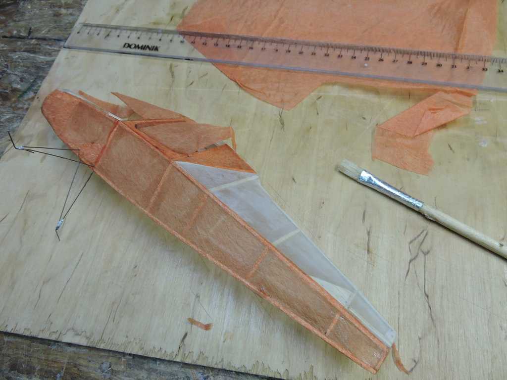

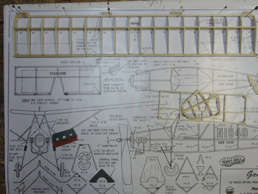

Budowy część druga.

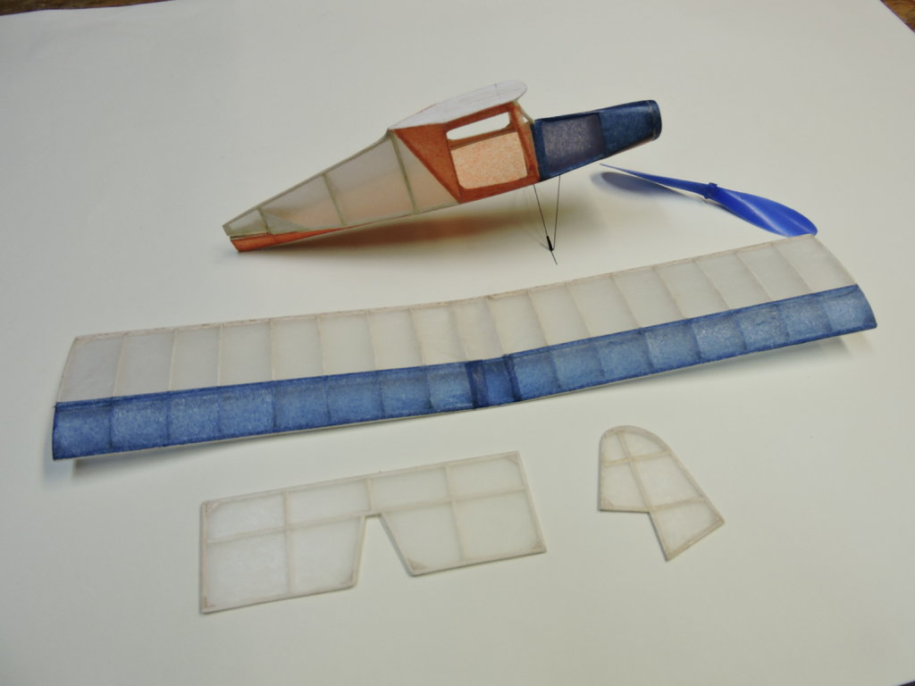

Masa całkowita /z gumą/ do lotu 18 gram. Wychodzi jakieś 5,8 grama na dm2.
Nie jest źle.

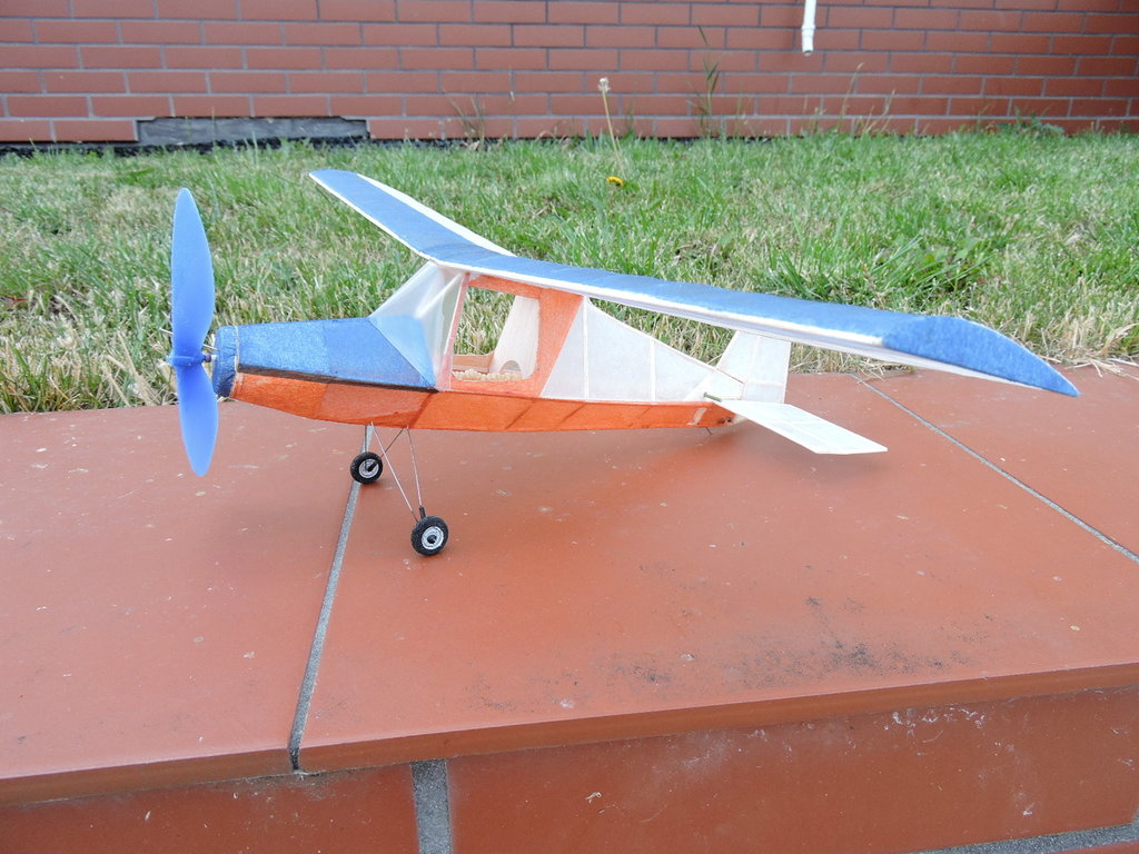

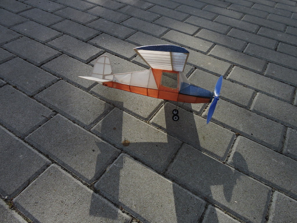

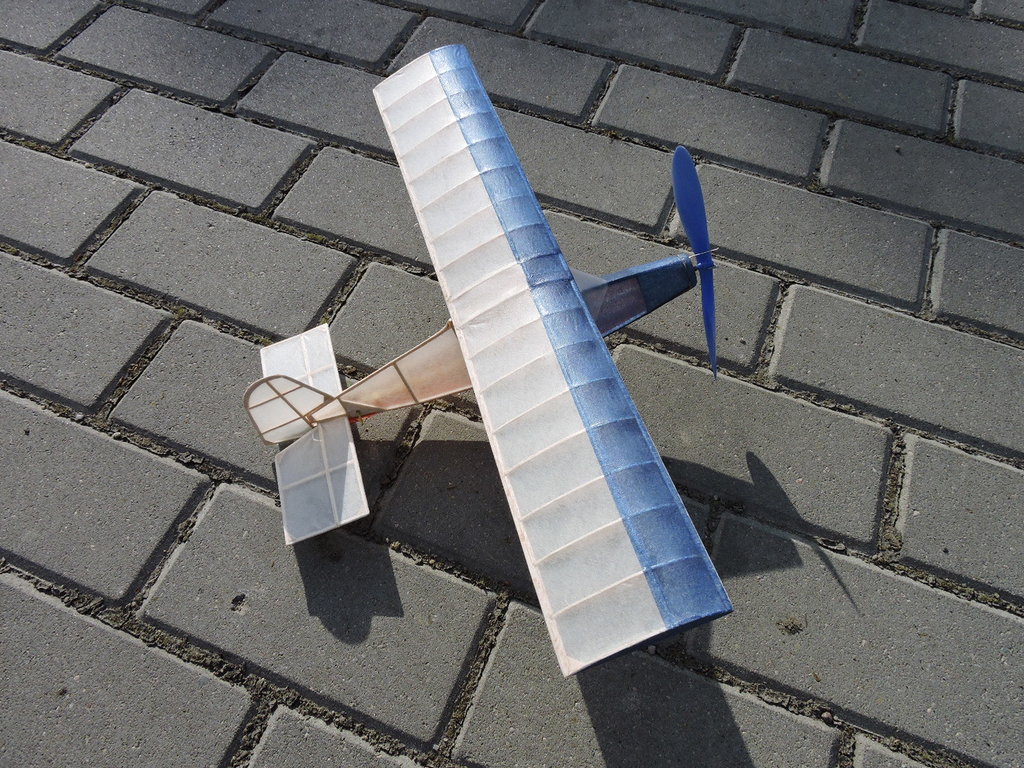

Mała gumówka "Ganagobie" dzisiaj  poleciała. Oblot bezproblemowy, przestrzeń ograniczona, to i krążenie ciaśniejsze. Kolejny etap to już loty na otwartej przestrzeni i krążenie będzie  można zwiększyć, jak i więcej obrotów wkręcić. Model zrobił trzy loty i w trzecim wylądował na sali gimnastycznej.

Maciej, dobrze że przypomniałeś o Lil. Fajnie sobie wisiała pod sufitem i ..........kompletnie zapomniałem o nim.  Dzisiaj wieczorem oblatana Lil została. Naciąg nie najświeższy, taki akurat aby wykonać kilka lotów na trymowanie.

A to takie boisko obok modelarni, przestrzeń dość ograniczona to i krążenie  trzeba zacieśniać jak i guma jest wkręcona słabiej. Zdarzało się że model w termice wylatywał  sobie dość daleko. Przed kilku laty jeden tak skutecznie wyleciał że niestety go nie odnaleźliśmy.
