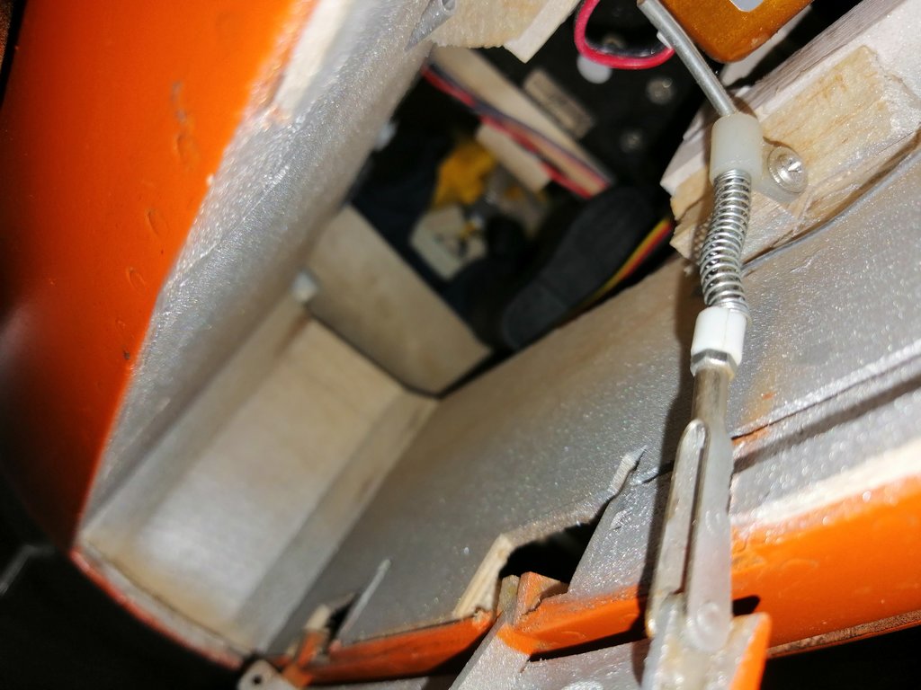

Ja zrobilem to w ten sposób. Kawałek szprychy od roweru wygiętej w L, snap m2, sprężynka z dlugopisu i taki plastikowy łącznik. Trzeba to poskładać jak na załączonym obrazku i dzięki regulacji na snapie bez problemu ustawisz odpowiednią długość cięgna. Działa bez zarzutu.

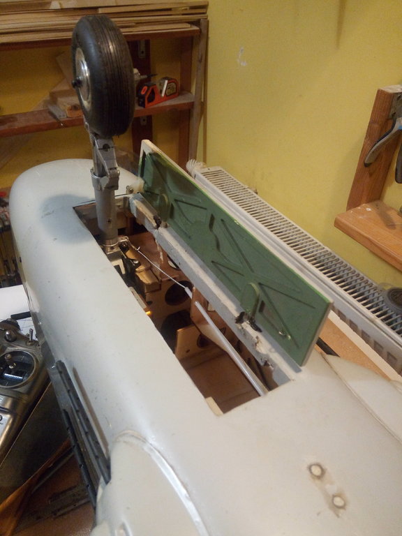

I jeszcze zdjęcie poglądowe.
Bardzo  fajny patent.
