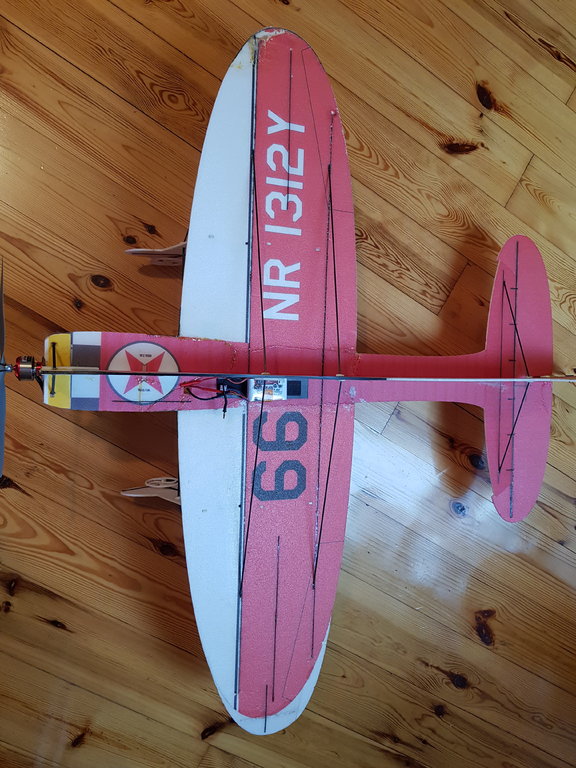

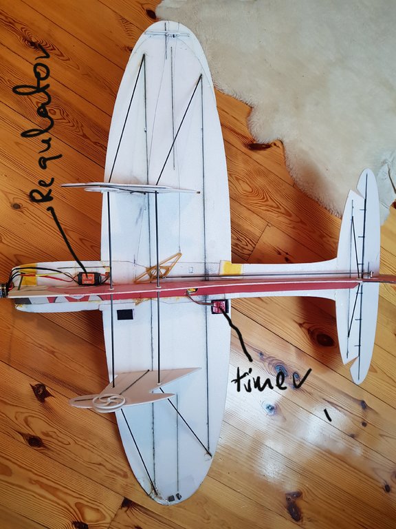

sylkub Opublikowano 11 Lipca 2020 Opublikowano 11 Lipca 2020 Regulator - SPIN 11, timer można kupić u Igora Burgera znanego modelarza ze Słowacji. Timery są w dwóch odmianach, tańszy - prostszy nie reguluje obrotami silnika gdy model zmienia położenie i tzw aktywny, który reguluje obrotami silnika gdy zmienia położenie ale jest dużo droższy. W załączeniu fotki od spodu i od góry modelu
