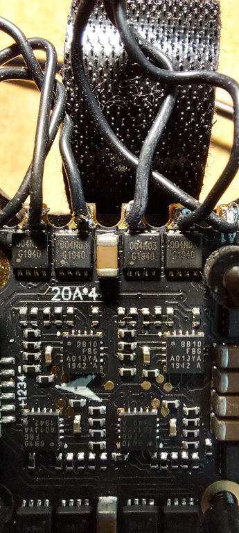

TomTech Opublikowano 11 Lipca 2020 Opublikowano 11 Lipca 2020 Mam pytanie czy ktoś się orientuje jaki to tranzystor obudowa DFN8 napis na nim 004N03 pod spodem G1940 jest on w esc 4in1
micro Opublikowano 11 Lipca 2020 Opublikowano 11 Lipca 2020 Zapewne to NTMD4N03 https://pdf1.alldatasheet.com/datasheet-pdf/view/542447/ONSEMI/NTMD4N03.html
japim Opublikowano 11 Lipca 2020 Opublikowano 11 Lipca 2020 Idąc tym tropem i dopisując do podanego tranzystora DFN8 wyskakuje to: NTMFD4901NF https://datasheetspdf.com/pdf-file/759412/ONSemiconductor/NTMFD4901NF/1
TomTech Opublikowano 11 Lipca 2020 Autor Opublikowano 11 Lipca 2020 To też nie będzie to, ten ma za dużą obudowę moja ma 3x3mm A idąc innym tropem w ESC 20A w takim jak powyżej ilu amperowy powinien być mosfet? Może wtedy znajdę jakiś zamiennik.
micro Opublikowano 11 Lipca 2020 Opublikowano 11 Lipca 2020 Podobna obudowa, ale chyba trochę większa... https://pdf1.alldatasheet.com/datasheet-pdf/view/596604/SECOS/SPR1084N03.html Trzeba przejrzeć różnych producentów. https://alltransistors.com/pdfview.php?doc=kx4n03w.pdf&dire=_kexin https://www.alldatasheet.com/view.jsp?Searchword=4N03&sField=3 https://datasheet4u.com/share_search.php?sWord=4N03
PK999 Opublikowano 11 Lipca 2020 Opublikowano 11 Lipca 2020 https://pl.rs-online.com/web/p/tranzystory-mosfet/1332817/ To najbliższy zamiennik dla nich. Z tych dostępnych w kraju. Przynajmniej ja lepszego nie znalazłem. Obudowa TSON 3.3x3,3x0.85mm PS. Za kilka dni będę miał dawcę z TPN2R203NC o mniejszym Rdson niż te zamienniki
