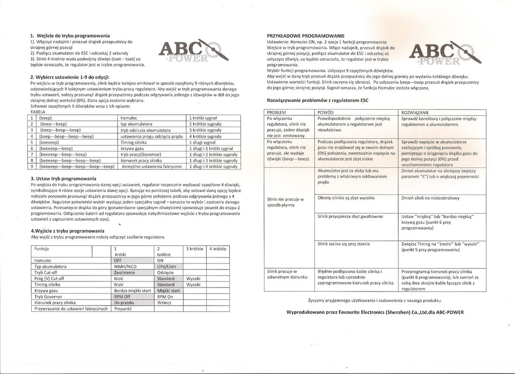

Jak w temacie. Czy ktoś z kolegów może przedstawić schemat programowanie hamulca w tryb właczony. Związane z tym pytanie czy brak hamulca ma negatywny wpływ  na lot albo akumulator?
Bardzo często hamulec jest na pierwszej pozycji z listy programowalnych funkcji regulatora. To bardzo ułatwia, musisz tylko wiedzieć jak wejść w funkcję programowania. Zwykle jest to - przy odciętym zasilaniu odbiornika - przesuniecie drążka gazu w górne położenie, teraz włączasz zasilanie regulatora i słyszysz dźwięki mówiące , że jesteś w funkcji programowania. Każda funkcja ma inny zestaw dźwięków, które w całości powtarzają się 3 razy. Gdy już jesteś pewny wyboru przesuwasz drążek - i tu już nie jestem pewien czy na środkowe położenie czy skrajne w dół. Ale w necie informacji jest bardzo dużo.
