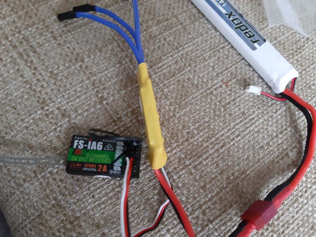

rashalin Opublikowano 4 Sierpnia 2020 Opublikowano 4 Sierpnia 2020 Pisze tutaj, poniewaz po przywitaniu nie dostalem dostepu do reszty forum. Mam taki problem, po podlaczeniu odbiornika do regulatora nic sie nie dzieje. Zakupilem nowy odbiornik i jest to samo. podpinam kabel tak jak jest w instrukcji. Nie wiem czy robie cos zle czy moze ten regulator jest uszkodzony, Odbiornik to fly sky ia6, a silnik i reszta z tego linka https://allegro.pl/oferta/zestaw-silnik-a2212-2200kv-esc-30a-2x-smiglo-6035-8722811236?snapshot=MjAyMC0wOC0wNFQxMDo0MToyMS42MDRaO2J1eWVyOzI1OTg5ZDFhNDVhYzAzNzFiNTJkMDIyN2YwZmZiMDMyYzMzYjcxYzJjYTMyMGEwZTUwODkyYzAzYWU3MTUxMjM%3D
Francka Opublikowano 4 Sierpnia 2020 Opublikowano 4 Sierpnia 2020 Trochę mało danych . 1. czy odbiornik jest zbindowany z nadajnikiem 2. na który kanał podłączasz. 3. czy regulator wydaje jakieś dzwięki
zipp Opublikowano 4 Sierpnia 2020 Opublikowano 4 Sierpnia 2020 Po podłączeniu odbiornika do regulatora nie zapalają się ledy na odbiorniku? Regulator podłączony do baterii? Dobrze wpinasz wtyczkę regulatora do odbiornika (można wpiąć źle o 180*) Zrób zdjęcie tego połączonego układu(który ma działać, a nie działa), może coś będzie można wywnioskować, bo ten Twój opis sytuacji jest dość enigmatyczny.. 4 minuty temu, Francka napisał: 1. czy odbiornik jest zbindowany z nadajnikiem Franek, chyba jesteśmy na etapie nie działania odbiornika, do bindowania daleka droga, tak przynajmniej zrozumiałem ten opis..
rashalin Opublikowano 4 Sierpnia 2020 Autor Opublikowano 4 Sierpnia 2020 nie jest zbindowany wlasnie probowalem to zrobic. odbiornik podpinalem do kanalu trzeciego oraz na kazdy inny probowalem. regulator nie wydaje zadnych dzwiekow. Jedynie odczuwalne jest, ze lekko sie nagrzewa.
arek1989 Opublikowano 4 Sierpnia 2020 Opublikowano 4 Sierpnia 2020 czy jesteś w stanie zmierzyć napięcie między czerwoną i czarną żyłą przewodu idącego od regulatora do odbiornika?
zipp Opublikowano 4 Sierpnia 2020 Opublikowano 4 Sierpnia 2020 16 minut temu, rashalin napisał: regulator nie wydaje zadnych dzwiekow Podłączenie wygląda ok, regulator "wydaje dźwięki" silnikiem, więc że ich nie wydaje u Ciebie bez silnika to jest naturalne Spróbuj zbindować z radiem, zgodnie z instrukcją od odbiornika (nie znam rozwiązania flysky, więc nie wiem jaka jest procedura, najczęściej trzeba w radiu włączyć tryb bindowania a do odbiornika podłączyć zasilanie do dowolnego kanału(tak jak na obrazku) z jednocześnie wciśniętym guziczkiem bindowania lub założoną zworką na jakieś piny odbiornika..
rashalin Opublikowano 4 Sierpnia 2020 Autor Opublikowano 4 Sierpnia 2020 niestety bindowanie nic nie daje. odbiornik powinien mrugac, a podpinam ta zworke do pinow b/vcc. postaram sie zmierzyc napiecie w tym kablu jak od kogos pozycze multimetr. Zamowilem drugi silnik z regulatorem, wiec ten po prostu pewnie zwroce jesli sie okaze, ze to regulator jest uszkodzony.
zipp Opublikowano 4 Sierpnia 2020 Opublikowano 4 Sierpnia 2020 2 minuty temu, rashalin napisał: odbiornik powinien mrugac, a podpinam ta zworke do pinow b/vcc Radio ma być w trybie bindowania, a zworka ma być założona przed podpięciem zasilania, tak to robisz?
rashalin Opublikowano 4 Sierpnia 2020 Autor Opublikowano 4 Sierpnia 2020 dokladnie tak to robie, aparatura nie wykrywa nic, a odbiornik powinien mrugac, ale tego nie robi.
zipp Opublikowano 4 Sierpnia 2020 Opublikowano 4 Sierpnia 2020 7 minut temu, rashalin napisał: a odbiornik powinien mrugac, ale tego nie robi. To prawda, odbiornik powinien zaświecić jakąś diodę po podłączeniu zasilania nawet bez obecności radia. Albo odbiornik uszkodzony(nie podłączyłeś go np. na odwrót przez przypadek?), albo regulator nie podaje napięcia z beca - jeśli uda Ci się zmierzyć napięcie, to między czarnym i czerwonym kabelkiem wychodzącym z regulatora powinno być ok. 5V
rashalin Opublikowano 4 Sierpnia 2020 Autor Opublikowano 4 Sierpnia 2020 poprzedni odbiornik rowniez nie dzialal i to samo sie dzialo. dlatego kupilem drugi i specjalnie patrzylem czy dobrze podpinam, bo co do tamtego nie mialem pewnosci.
Francka Opublikowano 4 Sierpnia 2020 Opublikowano 4 Sierpnia 2020 48 minut temu, zipp napisał: Franek, chyba jesteśmy na etapie nie działania odbiornika, do bindowania daleka droga, tak przynajmniej zrozumiałem ten opis.. Wiec trzeba najpierw zbindować , bo pisał , że nie jest zbindowany . Odbiornik po zbindowaniu dioda świeci na czerwono , przed zbindowaniem miga A jak chcesz sprawdzić regulator jak nie podłączył silnika . Prościej zamiast kupować 2 zestaw kup serwo tester i sprawdzisz czy działa https://allegro.pl/oferta/tester-serw-serwa-sg90-mg996-mg995-esc-4-8-6v-7493420550 Powiedz nam jeszcze coś o pakiecie .
arek1989 Opublikowano 4 Sierpnia 2020 Opublikowano 4 Sierpnia 2020 odbiornik możesz sprawdzić przy użyciu zwykłych baterii AA. Trzy paluszki połączone szeregową dadzą 4,5V i to jest napięcie w zakresie tego odbiornika (4 szeregowo też powinny być ok). Plusa podłączasz tam gdzie czerwona żyła, a minusa tam gdzie czarna. Zobacz czy w takim układzie dioda się zaświeci.
rashalin Opublikowano 4 Sierpnia 2020 Autor Opublikowano 4 Sierpnia 2020 Robilem tak jak jest pokazane na filmiku. Odbiornik nie zamrugal i po odpaleniu aparatury nic nie widzi, wiec odbiornik po prostu nie dziala.
zipp Opublikowano 4 Sierpnia 2020 Opublikowano 4 Sierpnia 2020 2 godziny temu, rashalin napisał: Robilem tak jak jest pokazane na filmiku. Odbiornik nie zamrugal i po odpaleniu aparatury nic nie widzi, wiec odbiornik po prostu nie dziala. nie ma się co kręcić w miejscu, skoro dwa odbiorniki nie dają znaku życia to zapewne uszkodzony jest regulator(nie podaje napięcia na odbiornik) Bez innego regulatora albo prościej miernika napięcia dla sprawdzenia obecnego nic się nie poradzi.. Można też zasilić odbiornik dla testu z innego źródła +5V, ale jeśli kolega nie jest wprawny to lepiej nie kombinować, bo łatwo można przy okazji uszkodzić odbiornik. 2 godziny temu, Francka napisał: Wiec trzeba najpierw zbindować , bo pisał , że nie jest zbindowany . Odbiornik po zbindowaniu dioda świeci na czerwono , przed zbindowaniem miga Franek, jesteśmy na wcześniejszym etapie. Do zbindowania odbiornik musi okazać znaki życia, póki co ich nie ukazuje..(nawet nie mrygnie) - być może przez problem z zasilaniem..
Francka Opublikowano 4 Sierpnia 2020 Opublikowano 4 Sierpnia 2020 Mam kilka tych regulatorów i nie miałem problemów z BEC-em nawet jeden spalił się w locie , ale BEC działał do końca i wylądowałem kopcącym modelem . Zamówił drugi komplet zobaczymy .

rashalin Opublikowano 22 Sierpnia 2020 Autor Opublikowano 22 Sierpnia 2020 Poprzedni odbiornik byl uszkodzony. Nie znam przyczyny, a w drugim przypadku okazalo sie, ze bateria byla uszkodzona i jedna cela nie dzialala
