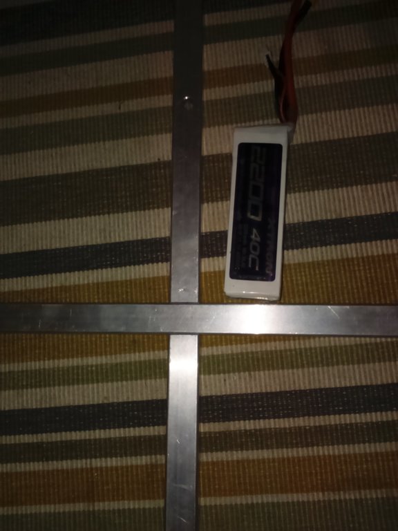

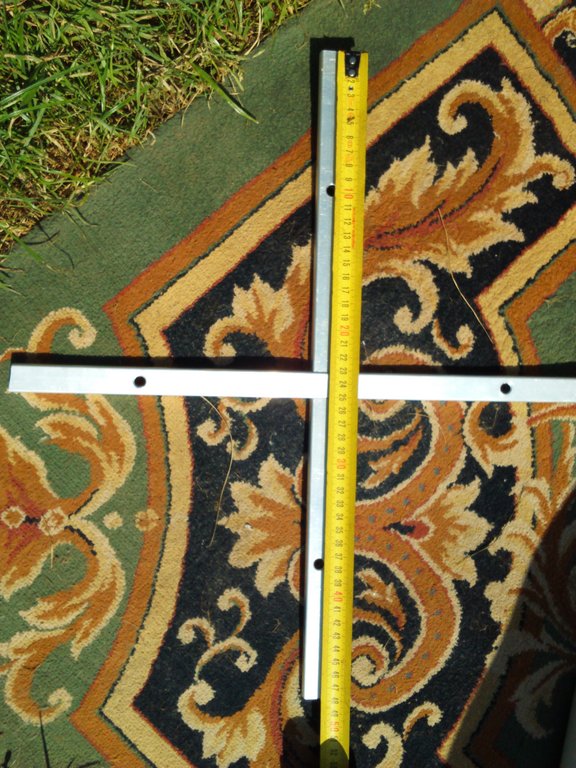

Witam
Posiadam takie elementy jak na zdjeciach. Jakie silniki i ESC polecacie aby to wznioslo sie w powietrze? Waga ramki 200g. Odbiorniki jakie mam to TBS NanoRX, albo XM+. Smigła chcialbym w okolicy 9-10".
Pozdrawiam
Ok, coś co może wydać się głupie, ale warto żebyś ro zrobił.
Umocuj na końcach rurek jakieś  ciężarki po około 40g (symulacja silników), zawieś na żyłce, czy nitce krzyżak z obciążeniem za środek i uderz go lekko jakimś prętem.
Innymi słowy - potraktuj to tak jakbyś chciał pograć na trójkącie.
Kiedy tak zrobisz to powiedz czy dźwięk jaki to wydawało był niski czy raczej wysoki.
Pomysł wynika z tego, że boję się trochę o drgania rezonansowe w takim krzyżaku i jeśli będzie miał bardzo niską częstotliwość drgań własnych, to możesz nie być w stanie wyregulować quada zrobionego w ten sposób, żeby chciał dobrze latać.
