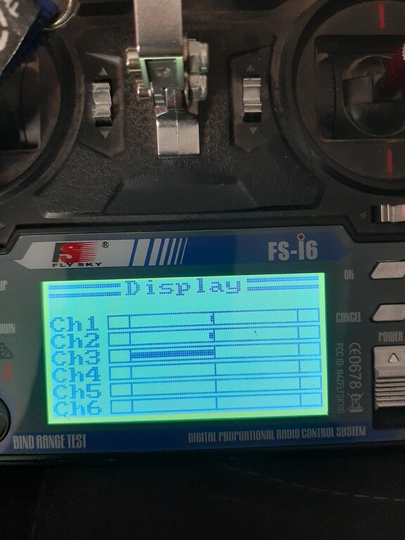

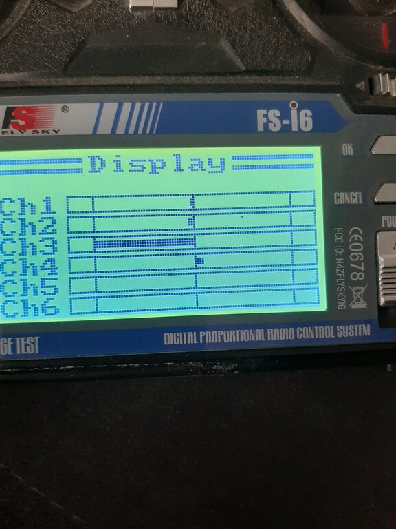

Krzyś63 Opublikowano 30 Września 2020 Autor Opublikowano 30 Września 2020 Jeszcze dziwna sytuacja. Włączyłem Displaya (zdjęcie 2) zrobiłem trenerem neutrium (zdjęcie 1). Po ponownym włączeniu ponownie sytuacja jak na zdjęciu nr 2.....????
