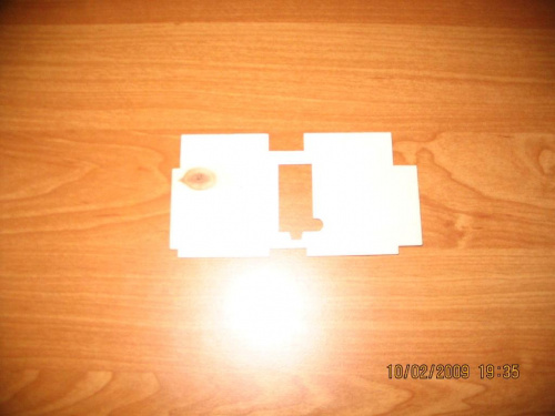

Byczek Opublikowano 3 Września 2009 Opublikowano 3 Września 2009 Dalszy postęp prac nad modelem, czyli klejenie poszycia skrzydła prawego:

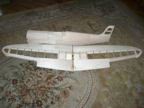

Byczek Opublikowano 1 Października 2009 Opublikowano 1 Października 2009 Spitfire dalszy etap prac z zeszytu 51:
