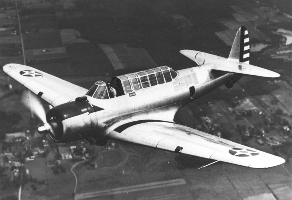

To właśnie zwróciło moją uwagę, a ponieważ w obcinaniu tasiemek nic nie stoi na przeszkodzie , aby myśliwiec walczył z bombowcem, więc dlaczego nie. Saab 17 ma bardzo charakterystyczną kabinę, prawie 3/4 długości kadłuba. W latach 1930-40 był to chyba powszechny trend, bo i Mitsubisihi Ki 30
Vultee  YA 19
jak nasz  PZL 23 Karaś
oraz kilka innych takie "szklarnie " posiadały.

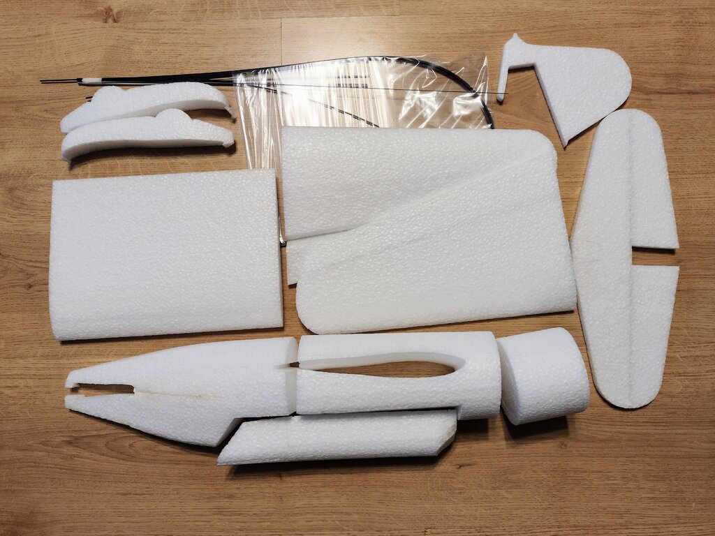

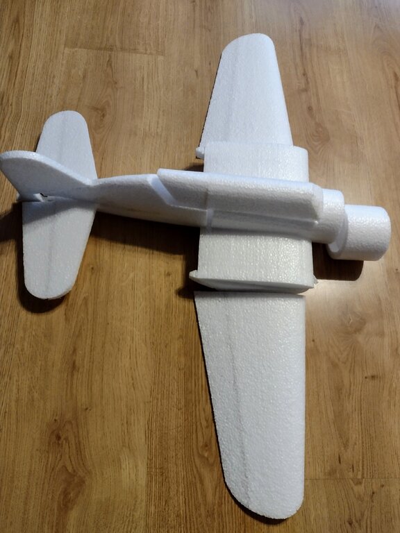

Marek zaskoczony był moim wyborem, ale jak zwykle stanął na wysokości i wypalił bardzo ładne pianki,
o przyzwoitej wadze.
Saab 17 jest średniopłatem, będzie kłopot z umieszczeniem baterii i elektroniki. Szczęściem jest duża /wysoka/ kabinka więc część tam można zapakować. Samolot zapowiada się ciekawie.

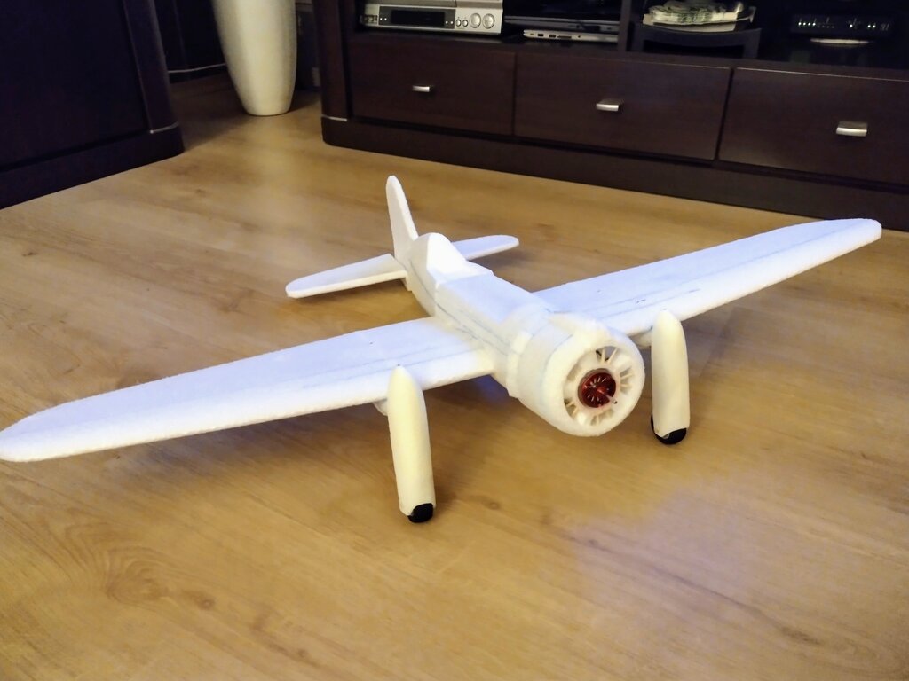

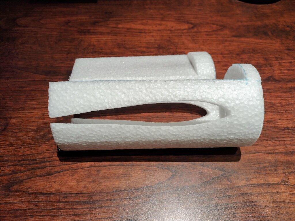

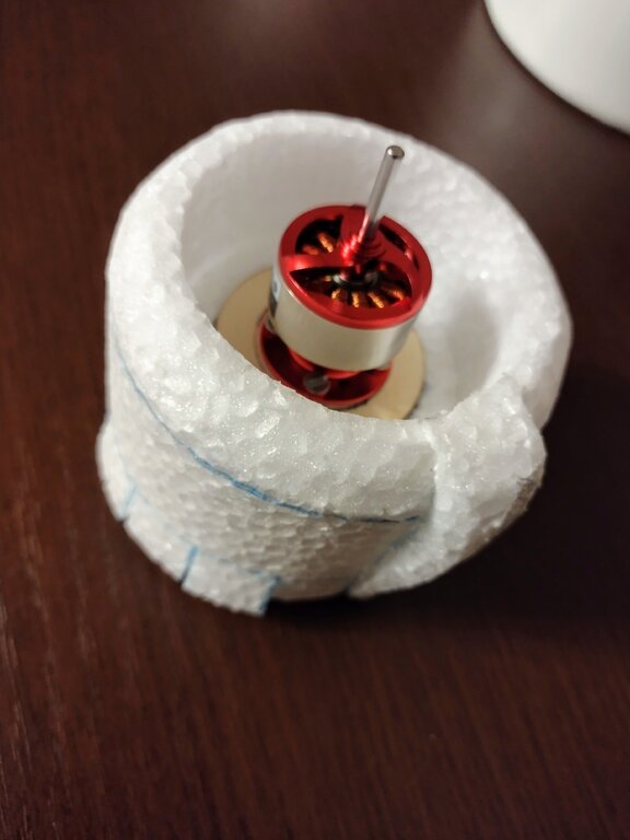

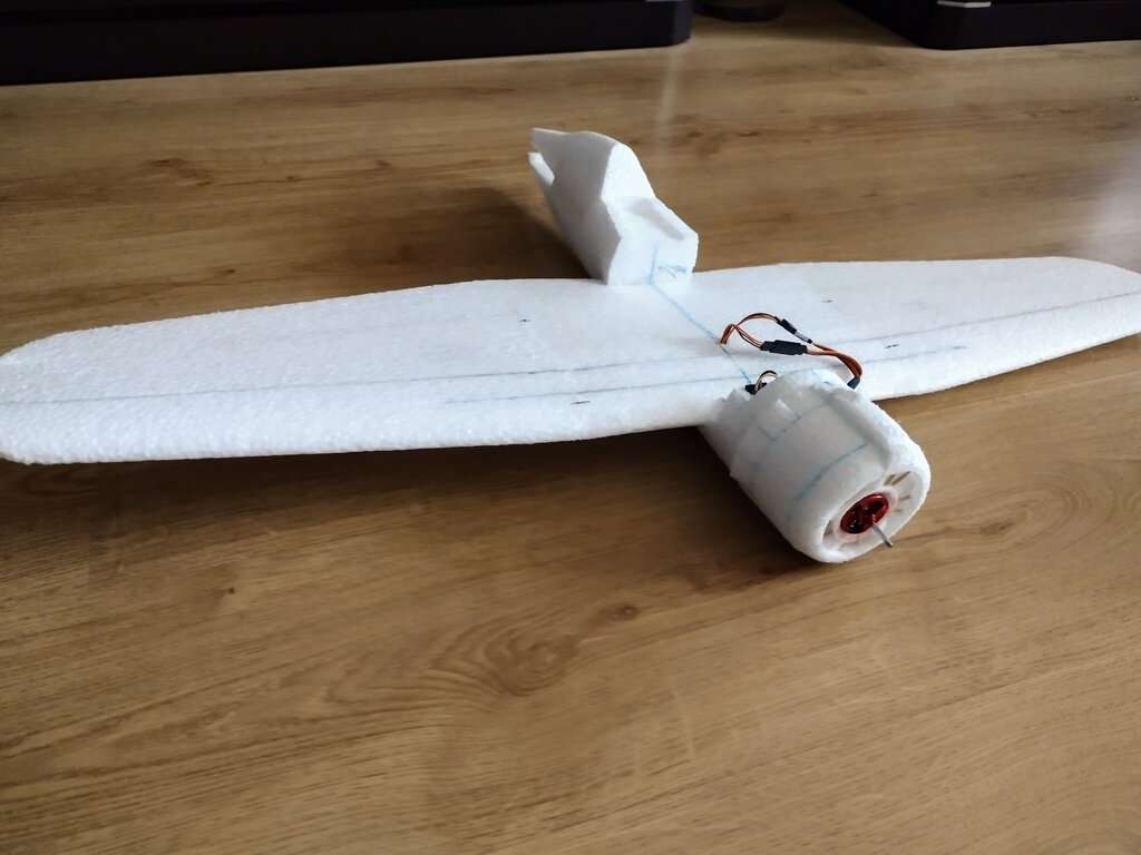

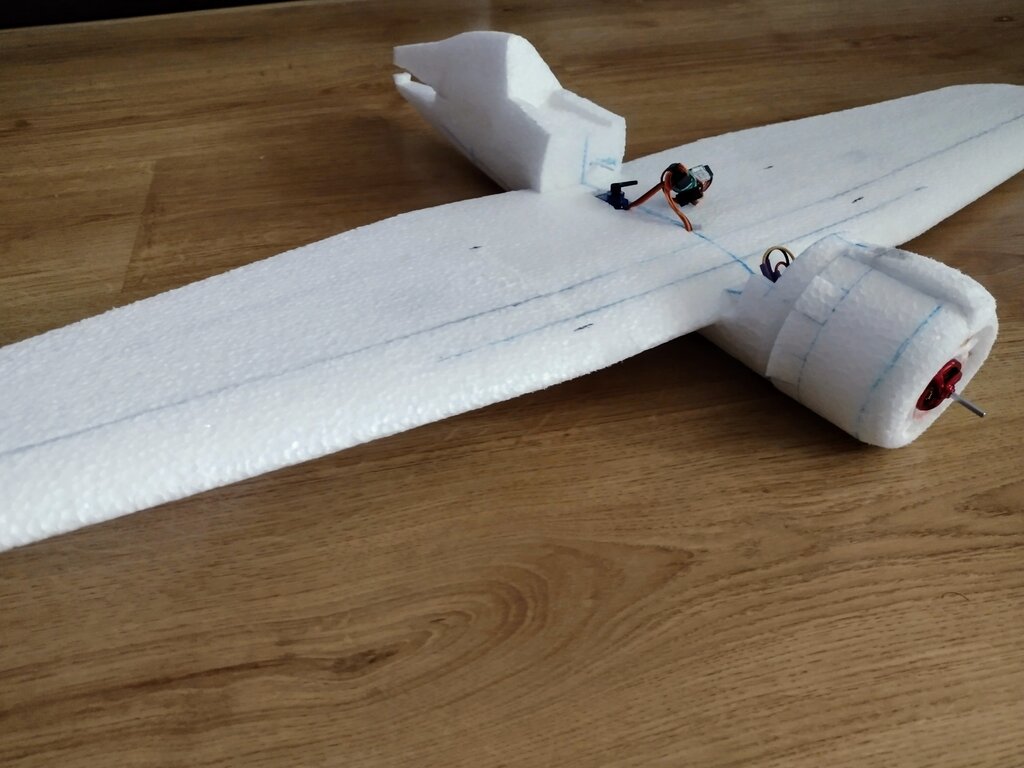

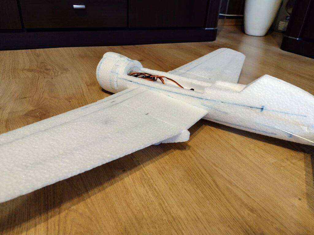

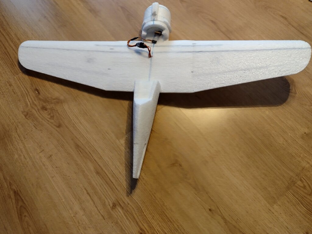

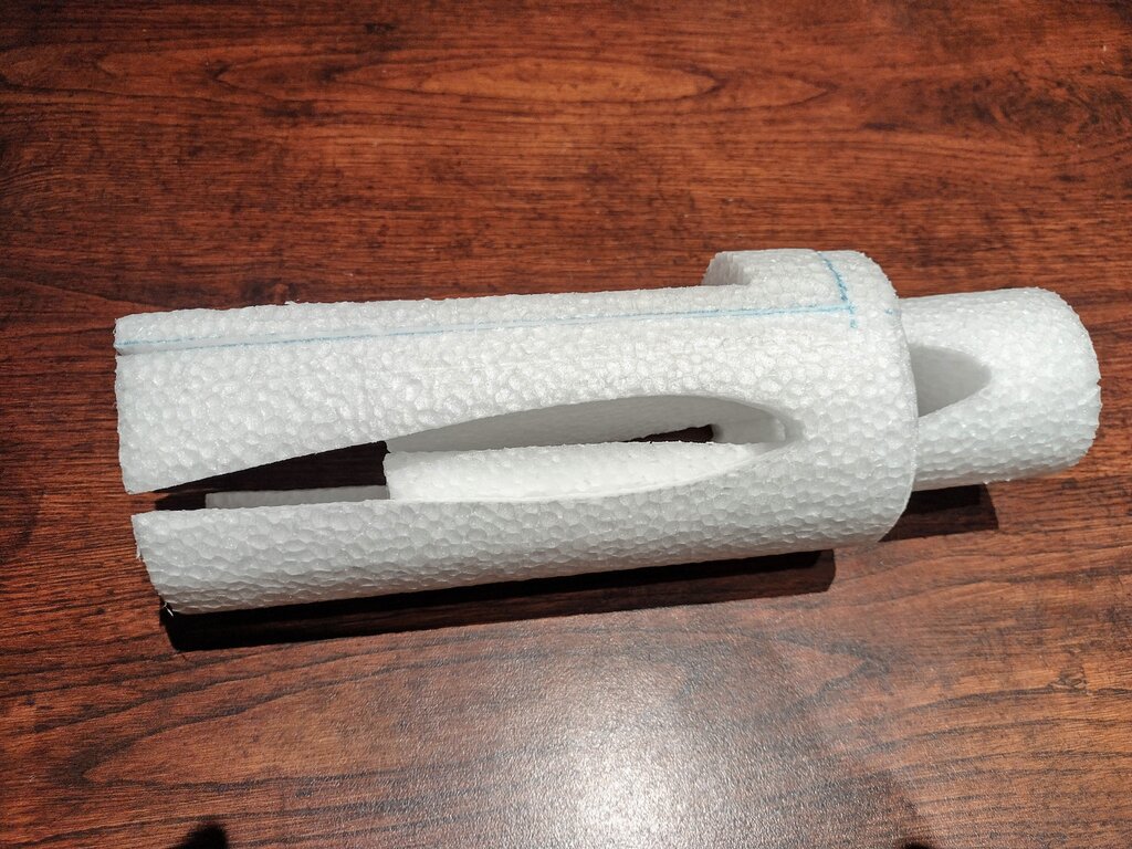

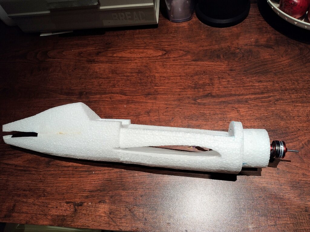

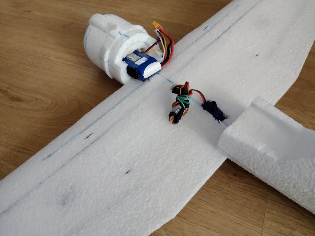

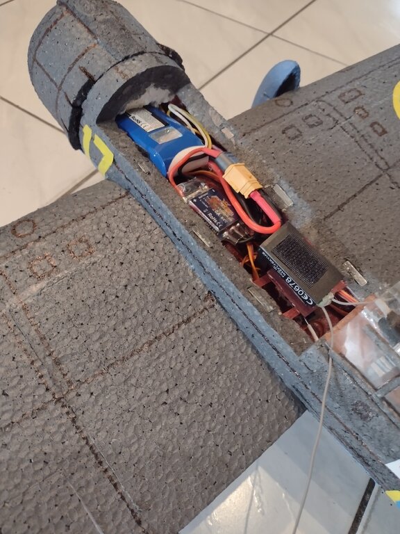

SAAB 17 w wersji kombat to model rdzeniowy EPA. Marek wycina perfekcyjnie elementy kadłuba nie mówiąc o skrzydłach. Zaczynam od silnika i jego obudowy,

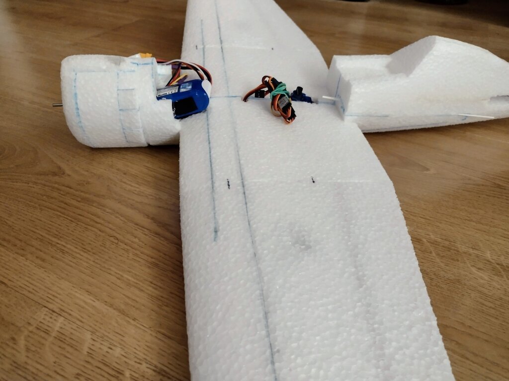

bo prawdopodobnie  zmuszony będę umieścić baterię  tuż za nim. Średniopłat oprócz tego, że ładnie wygląda niestety ma mało miejsca na rozmieszczenie elektroniki, albo od spodu skrzydła, albo nad.

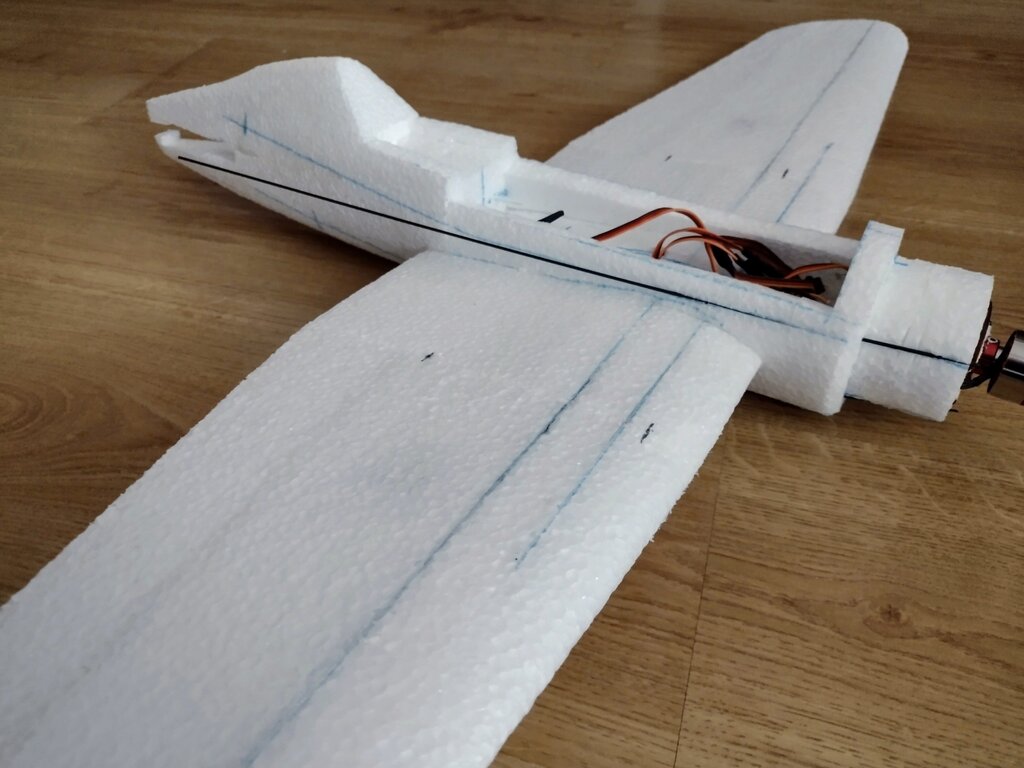

Wybrałem wersję z elektroniką na skrzydle i przykleiłem spodni rdzeń do kadłuba, eliminując górny cylinder

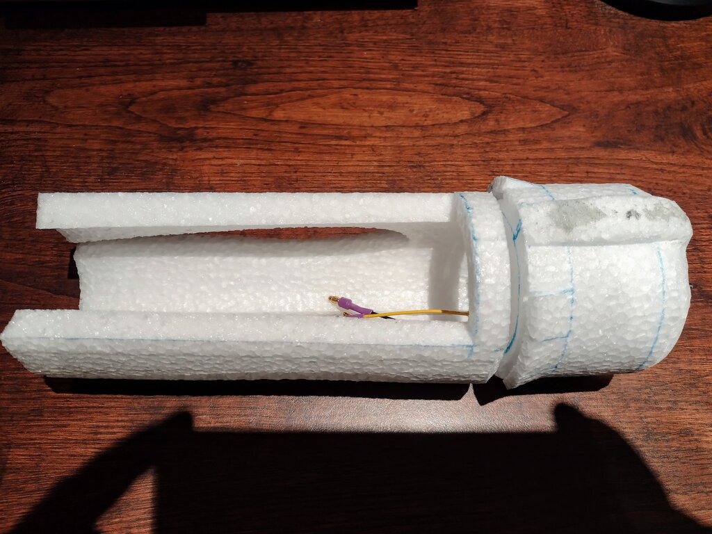

Po przyklejeniu silnika i zamocowaniu bowdena do serwa steru wysokości, oraz wykonaniu wszystkich czynności przy skrzydle i stateczniku poziomym, zmuszony byłem odciąć część kadłuba celem wklejenia skrzydła.

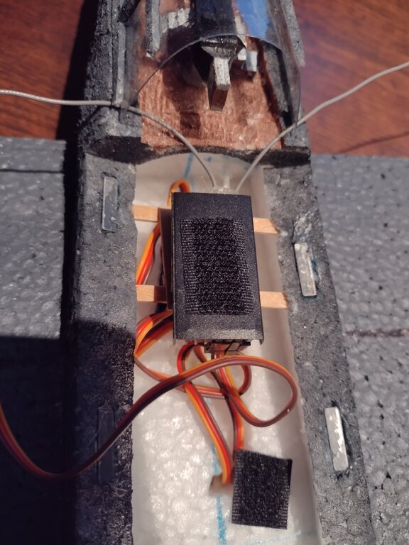

Model ma krótki kadłub serwo steru wysokości umieściłem  w otworze /dziurze/  na skrzydle.
Teraz przyszła kolej na wypalenie miejsca na baterie , którą umieściłem tak jak planowałem na natarciu skrzydła, skosem w dół do wręgi silnika.
Przykleiłem boki kadłuba, niestety nadal mało miejsca na elektronikę, którą będzie widać przez kabinę pilotów. Bardzo długa kabina zmusiła mnie do wklejenia węgli od spodu kadłuba i nad skrzydłem. Nadało to niesamowitą sztywność całości.
Niestety, aby ruszyć dalej z pracą muszę wykonać niesamowicie długa kabinę pilotów, aby wszystko z sobą połączyć. Wykonanie formy i schnięcie gipsu trochę potrwa.

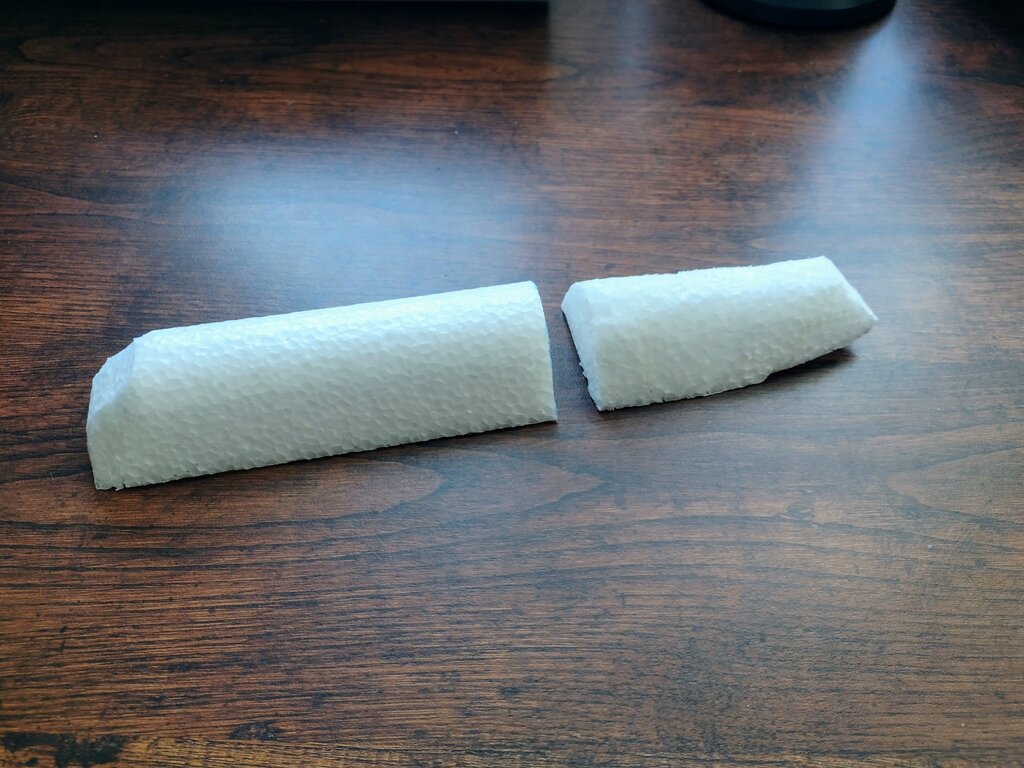

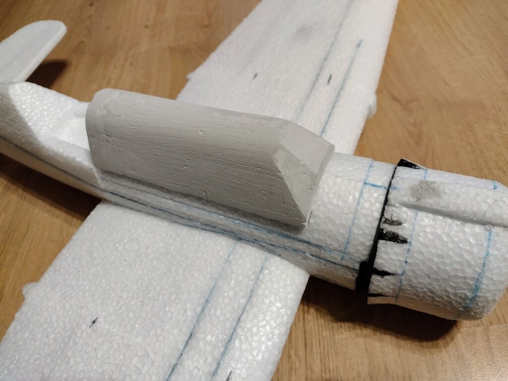

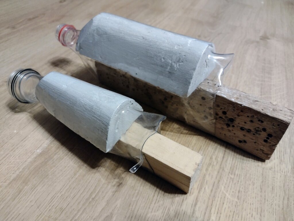

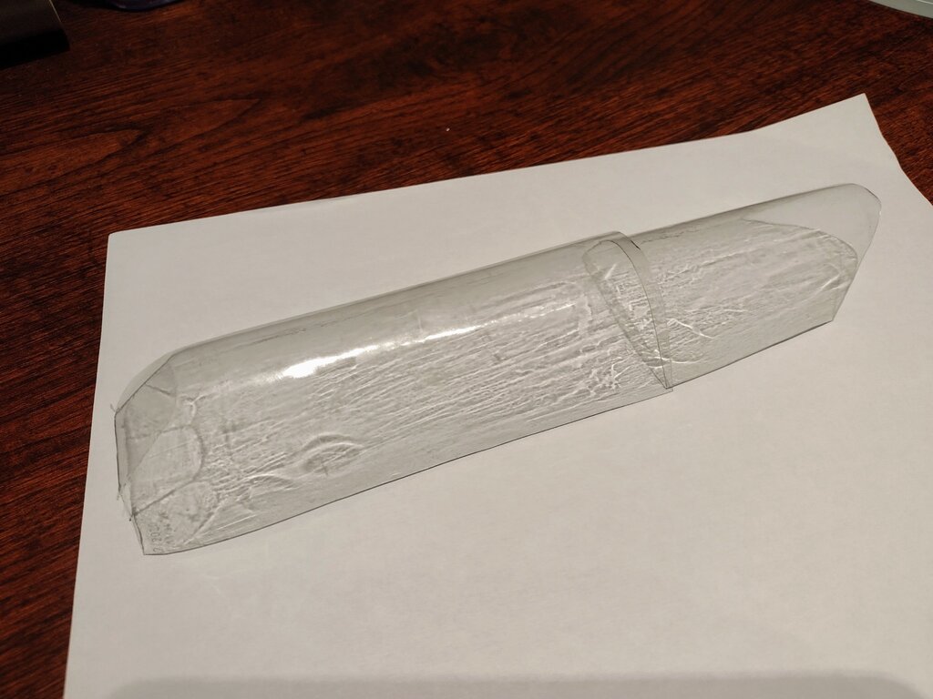

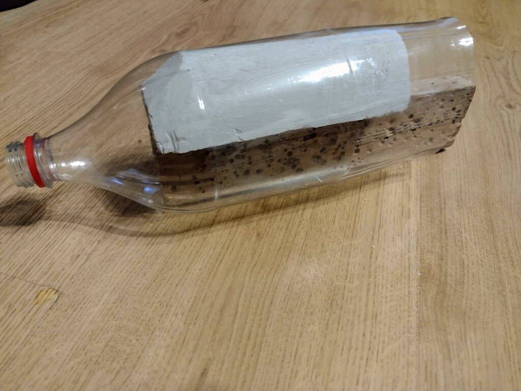

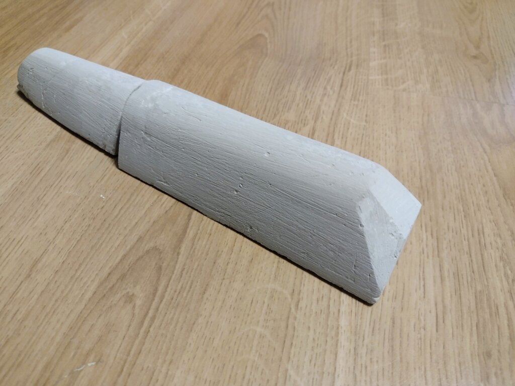

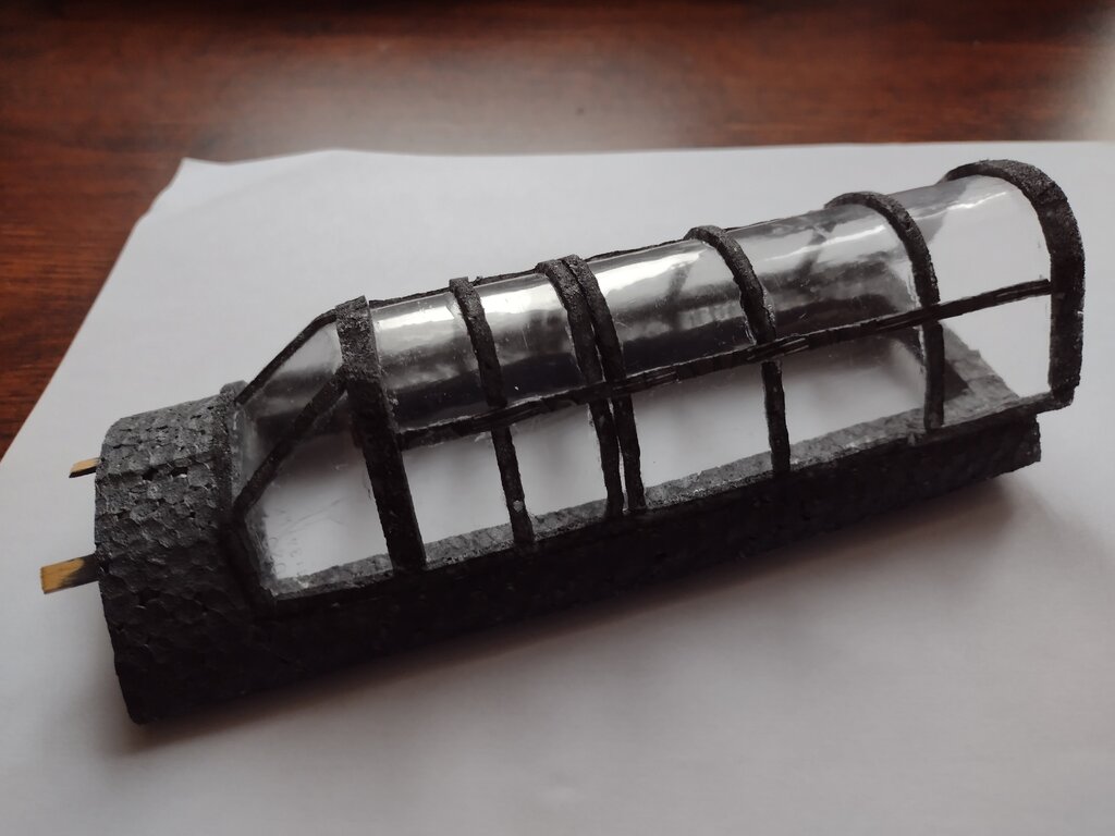

Wspominałem, kabina w SAAB 17 jest bardzo długa, dlatego postanowiłem zrobić ją w dwóch częściach.

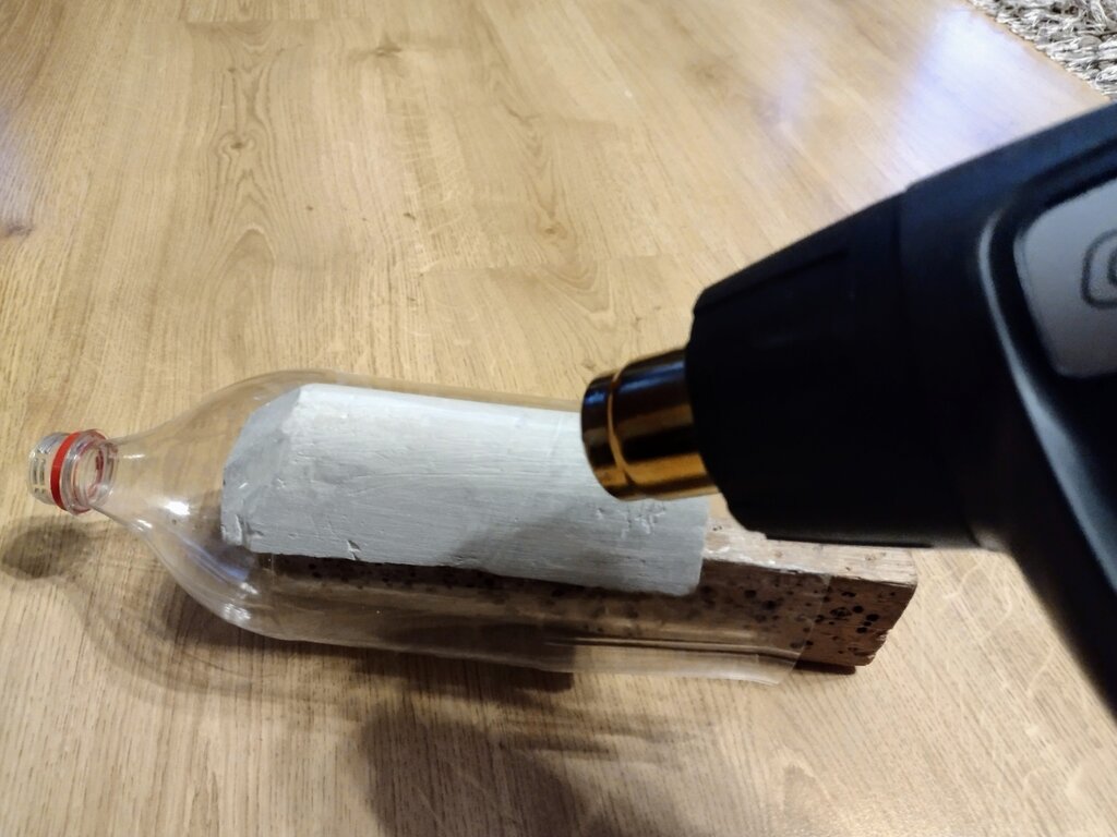

Mniejsza na stałe przymocowana do kadłuba, a większa będzie zdejmowana celem dotarcia do baterii i elektroniki. Gdybym zrobił ją w jednym kawałku, przy zdejmowaniu z powodu swojej długości i wiotkości mogłaby się uszkodzić. Zrobiłem odlew gipsowy,
a potem już z górki
i w efekcie.

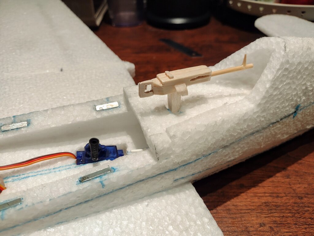

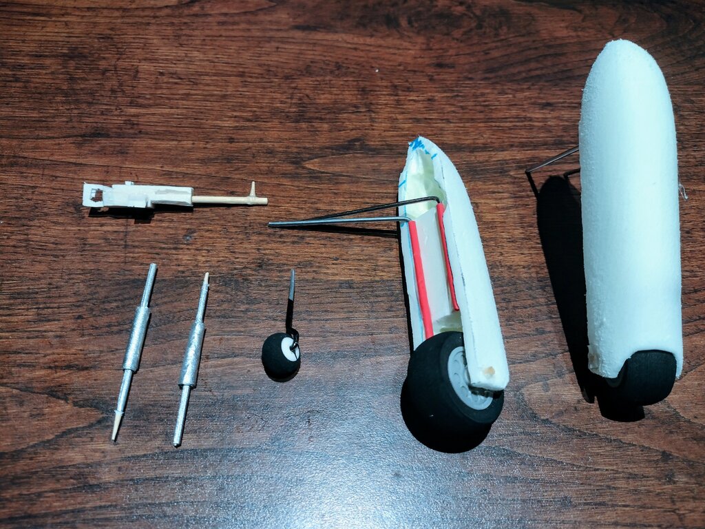

Jak gips sechł miałem trochę czasu i zrobiłem podwozie, oraz karabin tylnego strzelca-obserwatora.
Wykorzystałem magnesy ze starego silnika i zrobiłem mocowanie kabiny oraz zamontowałem karabin w miejscu stałej części owiewki kabiny.

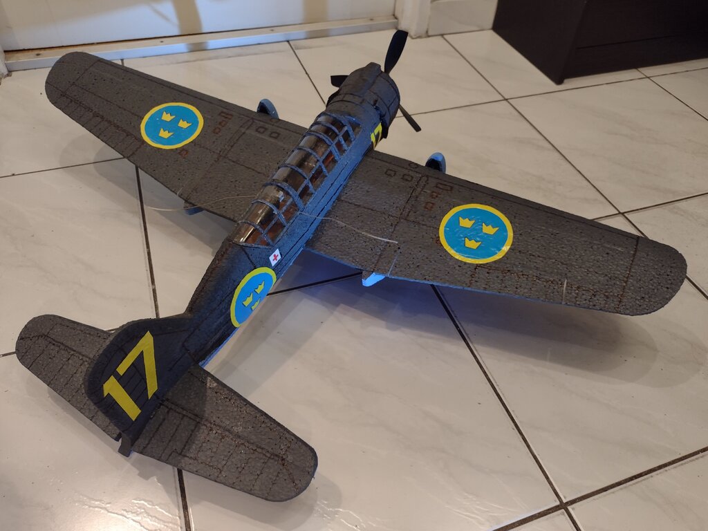

Wykończyłem kabinę/okleiłem/,
dokleiłem statecznik pionowy i ponieważ wszystko zrobione pozostaje tylko malowanie bombowca nurkującego SAAB 17

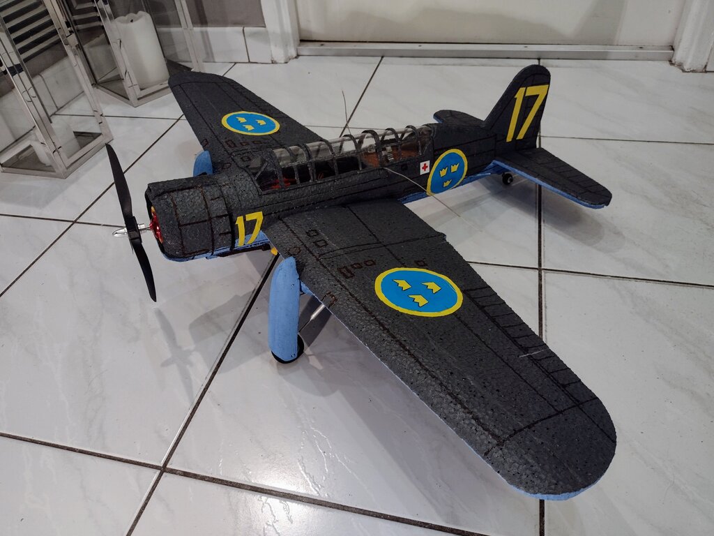

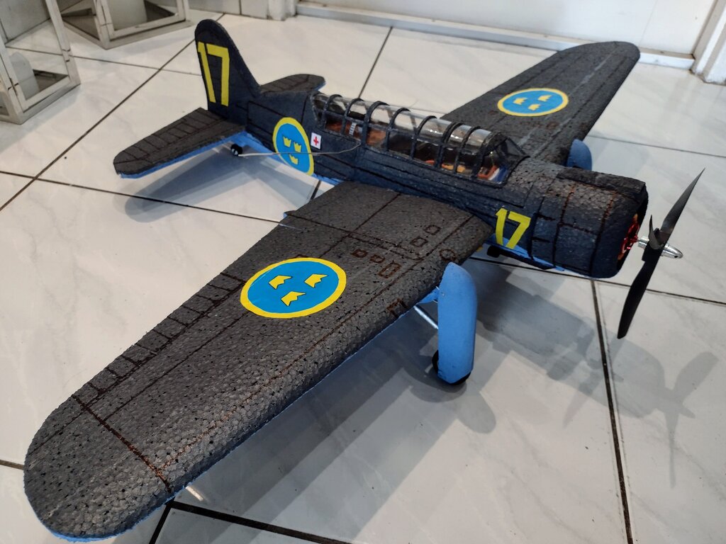

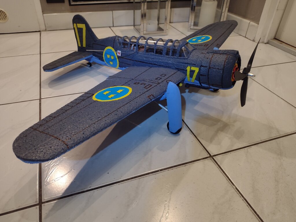

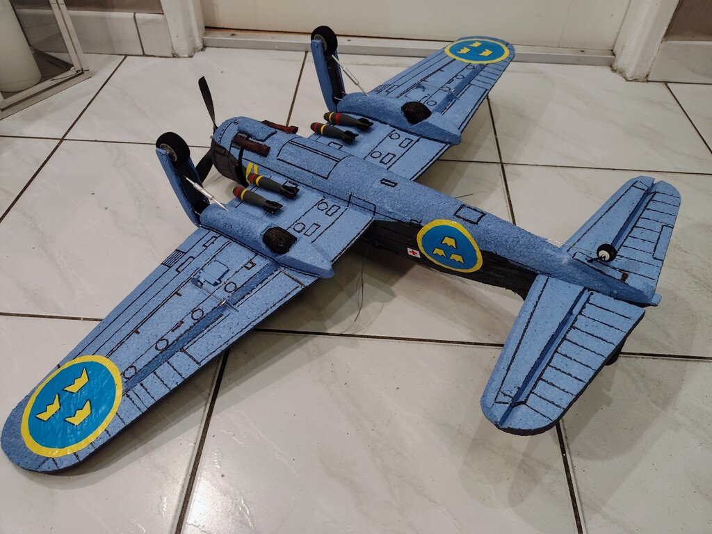

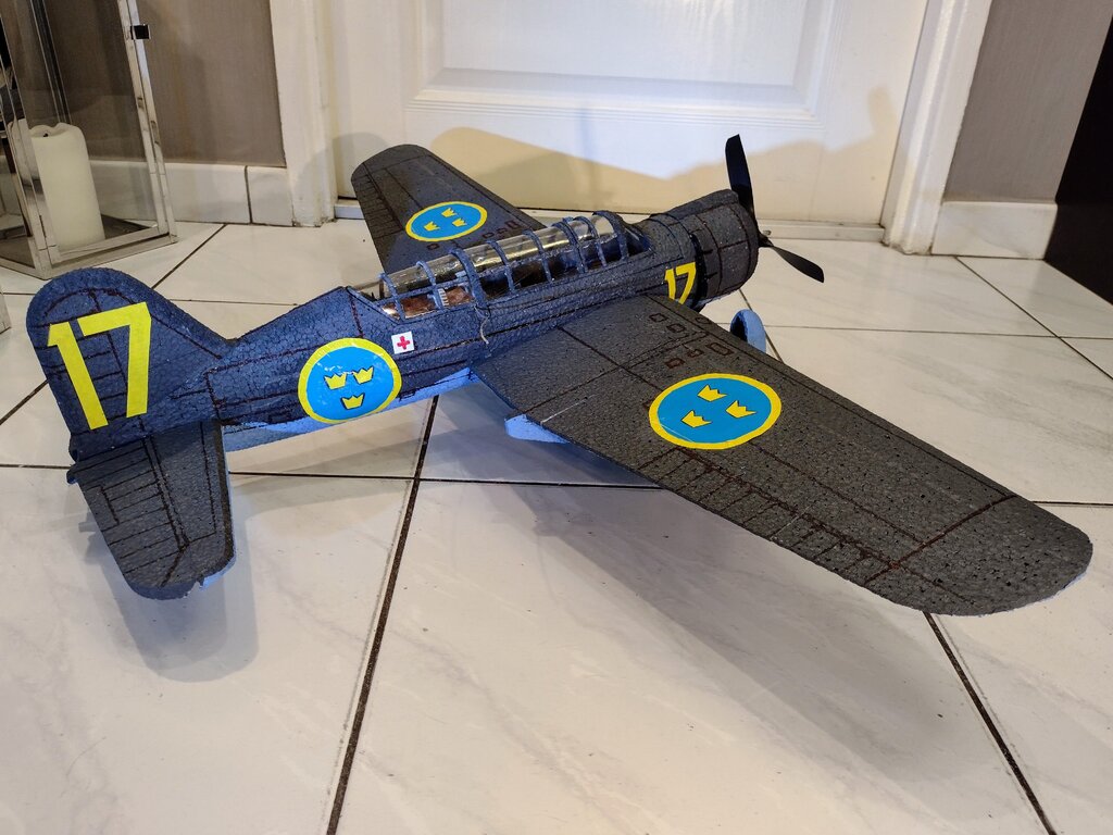

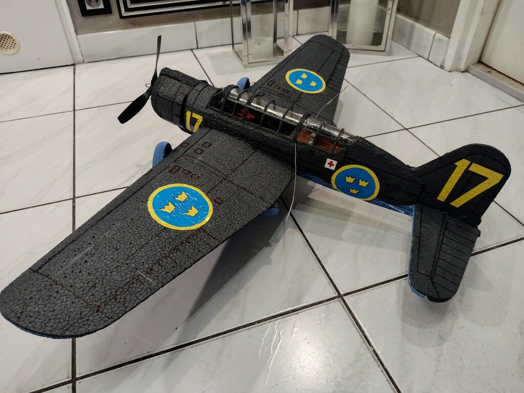

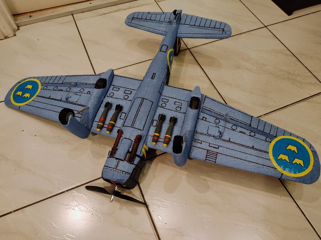

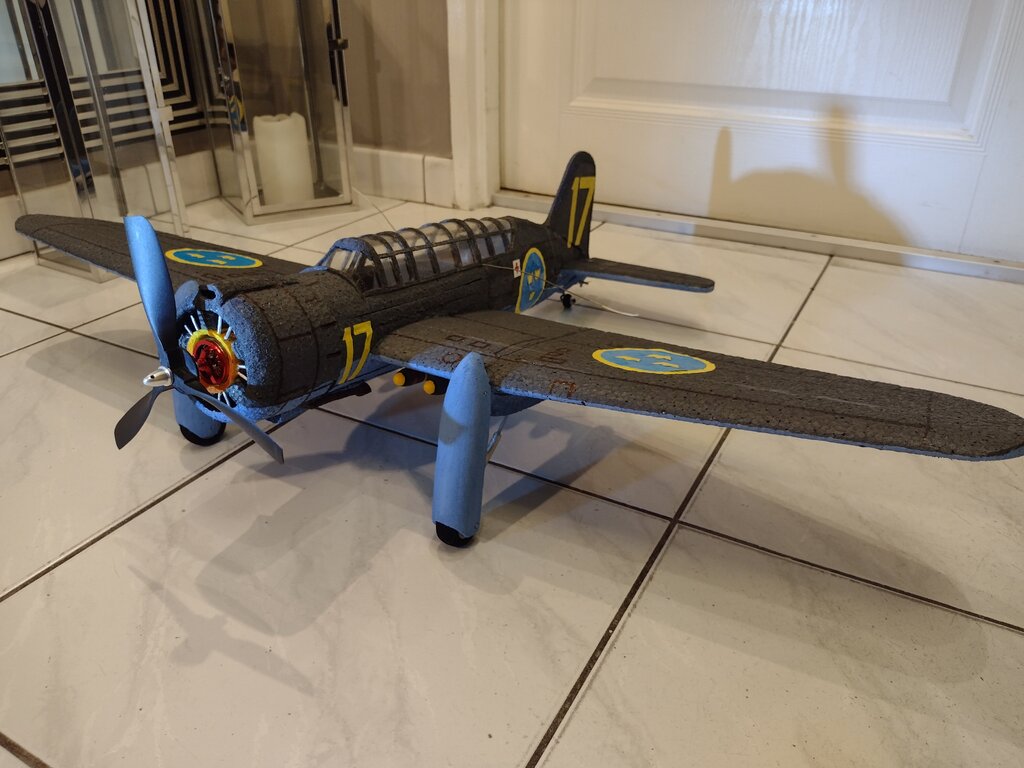

Dziękuję Mirek za miły wpis. Jest jeszcze tyle pięknych i zapomnianych samolotów,  które warto przywrócić do "drugiego życia" choćby jako kombaty, a ponieważ kiedyś napisałeś, że "każdy samolot można zrobić jako kombat", to jest jeszcze dużo do roboty. Chociaż w jednym przypadku Marek nie chciał się zgodzić na wycięcie modelu jako kombat, mówił iż taki model, to On może wyciąć co najwyżej w wielkości 180-200 cm . Poprosiłem Marka o wycięcie takiego cudaka i jeżeli to zrobi to będzie niezła frajda.... Wracając do SAAB 17.Charakteryzuje go piękna długa kabina i co tu dużo mówić, jeżeli zagraciłoby sią ją widoczną elektroniką, trochę straciłby na uroku. Udało mi się tego uniknąć. Mało miejsca zmusiło mnie do zrobienia nad serwem steru wysokości półki, na której umieściłem odbiornik zaś regulator płasko na skrzydle, a bateria skosem do silnika.

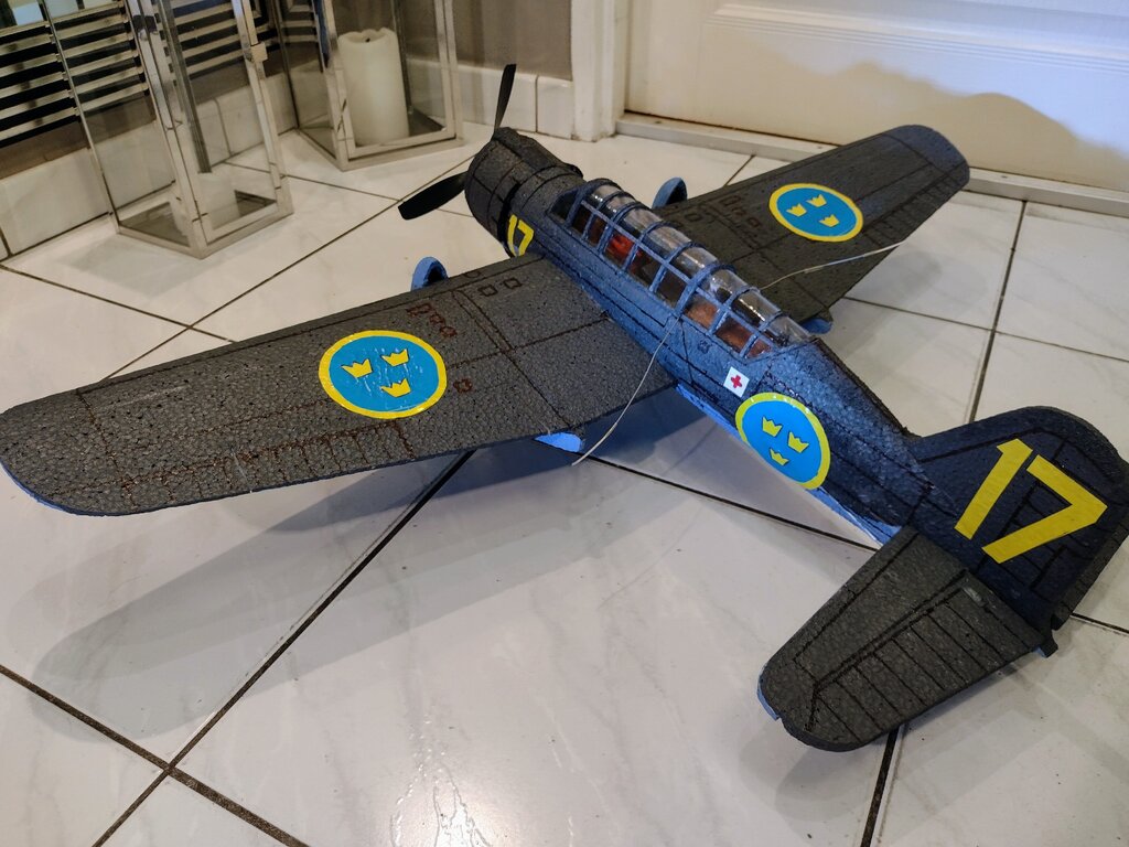

Cały uzbrojony z zamkniętą kabinką /nie widać elektroniki/ prezentuje się tak.IMG_20201201_133533062.thumb.jpg.5bb98f42b5d8c775ab302f352db1eba4.jpg
Wymiary mojego kombata to: rozpiętość 85 cm, długość 56 cm, waga 372 GRAMY !!!!!! bez bomb i podwozia .Nareszcie zszedłem z 400 gram !
Muszę Wam szczerze powiedzieć, że w rzeczywistości SAAB 17 jest ładniejszy jak na zdjęciach. Niestety na oblot musimy poczekać, ale samolocik jest doskonale wyważony i zapewne nie będzie kłopotu z jego ulotnieniem.
Pozdrawiam . Polecam.
Marek

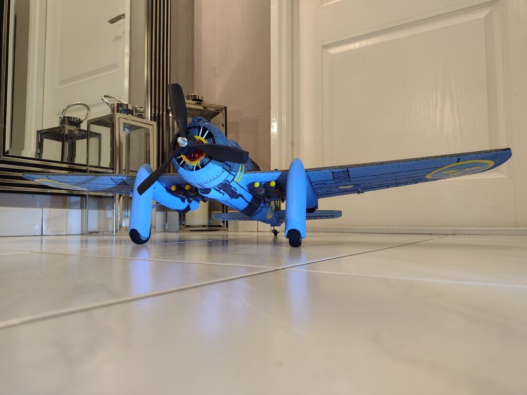

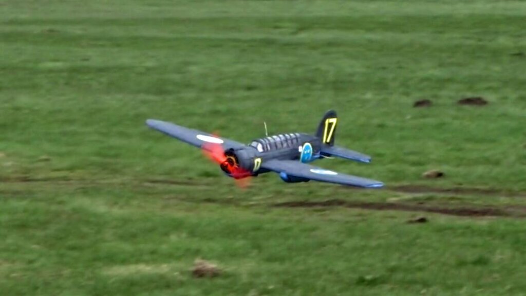

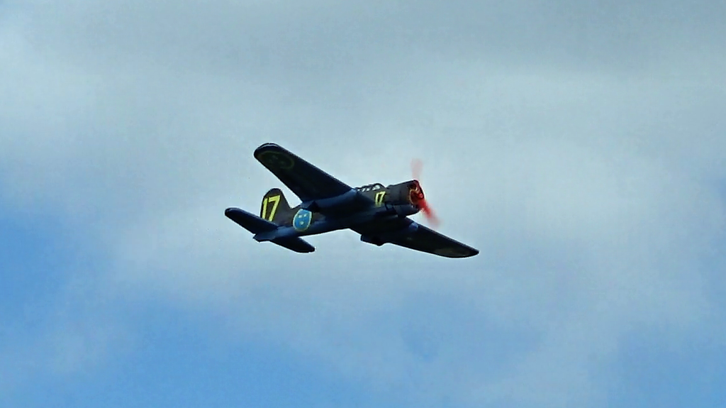

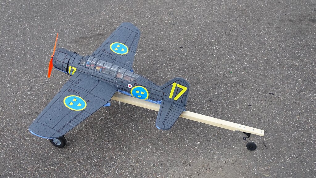

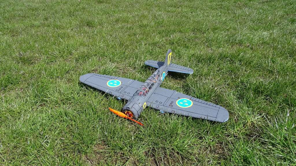

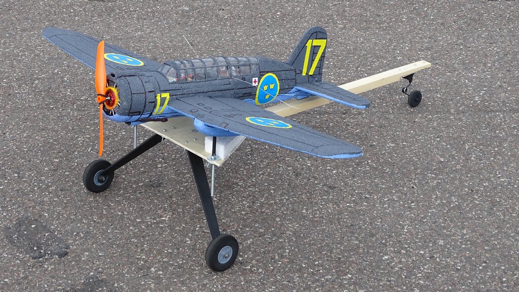

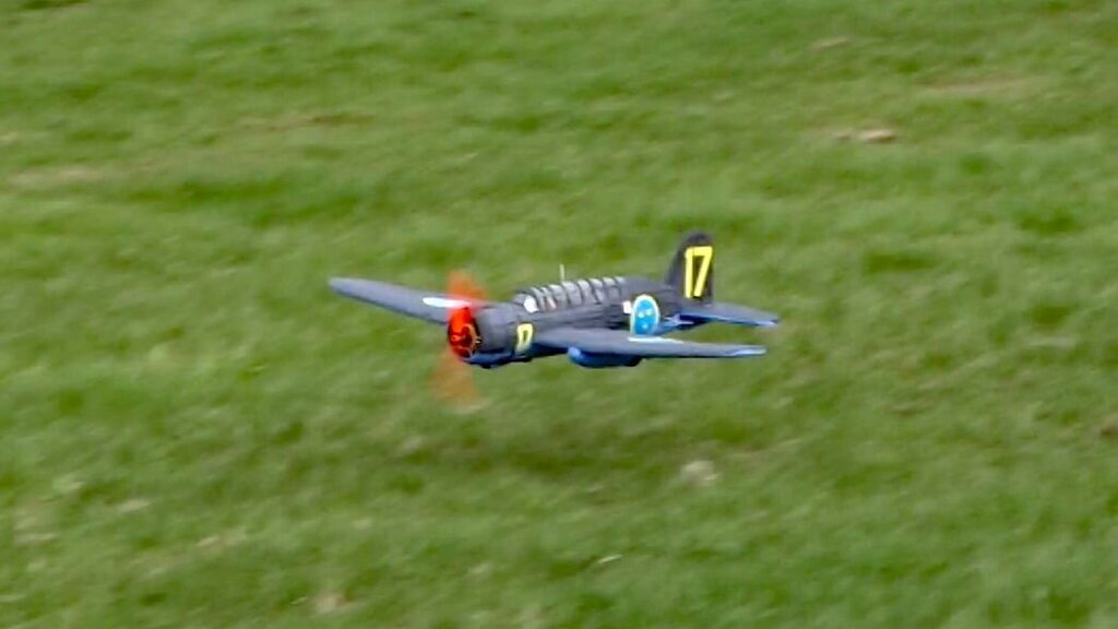

Muszę przyznać, że nie zawsze pierwszy lot bywa udany, jednak dla mnie musi być prawdziwy, nawet jeśli wiąże się konsekwencjami towarzyszącymi pierwszemu wypuszczeniu modelu z ręki. SAAB jest lekkim modelem (372gramy). Wydawało mi się, że należy baterię umieścić jak najbliżej silnika w celu ustabilizowania lotu (łatwiej zaczyna się pierwsze loty z CG przesuniętym do przodu). Niestety tutaj było to błędem i samolocik bardzo poszedł w dół. Musiałem baterię mocno przesunąć do tyłu. Przyniosło to oczekiwany skutek. Model oczywiście polecam. Lata poprawnie, przewidywalnie, chociaż próby wykonałem ze starą baterią o małej wydajności prądowej. Słabym elementem mojego układu okazało się też giętkie śmigło EP8060. No cóż modele, nawet te dobre, nie wybaczają napędom ich słabych punktów. Na szczęście wszystko skończyło się dobrze.
Ucieszyłem się ze startu z eksperymentalnym wózkiem startowym. Było trochę ryzyka ale jak zobaczycie była też niezła frajda.
I jeszcze parę zdjęć...
Zapomniałem jeszcze o wózku, który powstał w 3 godziny i jak się okazuje jest wystarczającą platformą startową dla kombata - no przynajmniej dla tego i co najmniej jeden raz.
Piękne foty! wózek w dechę ? Jak bym miał kawałek asfaltu to też bym spróbował. Chyba że zasymulować start z lotniskowca ? jeszcze hak, lina hamująca.... czad!
