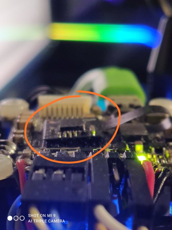

Dodam jeszcze, że zwróciłem uwagę na montaż samego MPU w kontrolerze kakute F7. Jest on zamocowany na piance i podłączony tasiemką - on zwyczajnie napiera na MPU i to jest właśnie odchylone. Kierunek odchylenia MPU wydaje się pokrywać właśnie z moim problemem - jest pochylony do przodu i dlatego kontroler od razu zwiększa obroty na przednich śmigłach aby to wyrównać.
Dziwi mnie tylko, że kalibracja nie uwzględnia tego położenia. Czy sama kalibracja nie powinna właśnie działać w taki sposób aby uwzględnić położenie IMU i wyzerować wszystko w takim położeniu w jakim się znajduje ?
