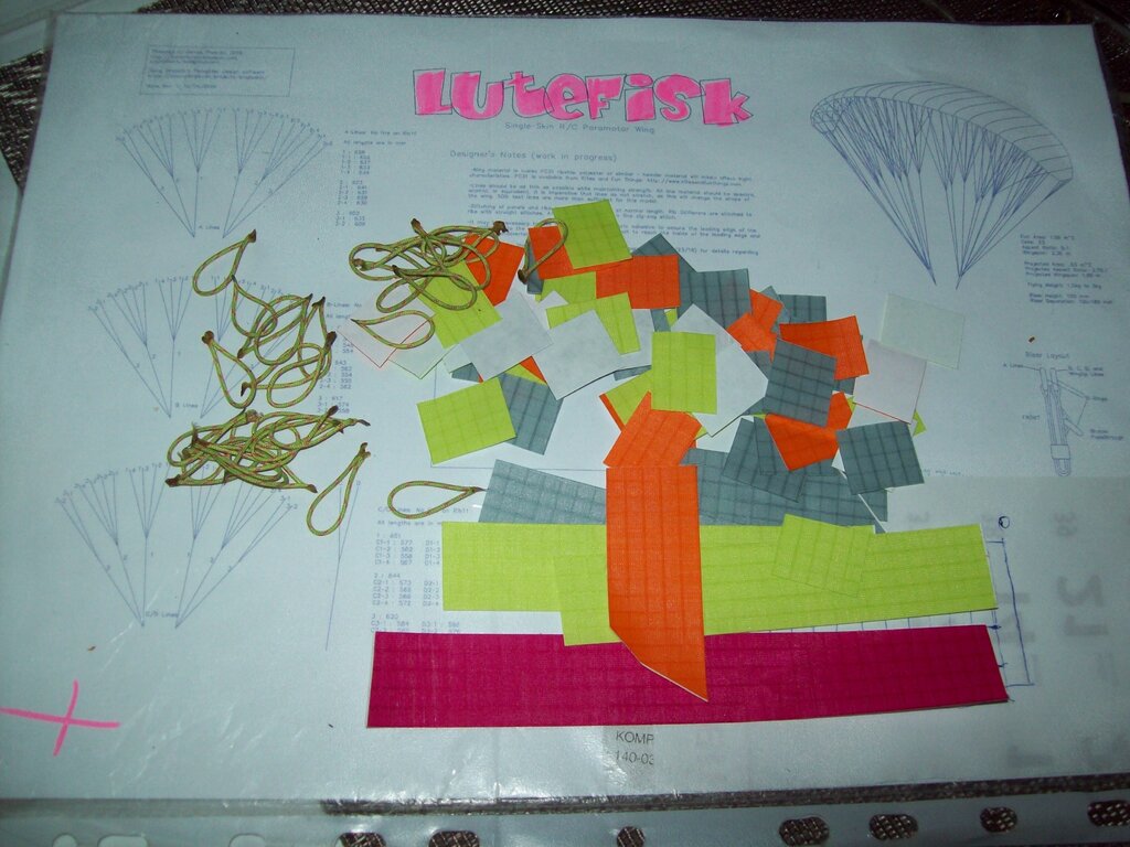

Napęd na początek to silnik E-max GF2215/15 , regiel 30A i dwa serwa hitec HS-325 HB
Nie będę opisywał dokładnie wykonania skrzydła, gdyż temu konkretnemu skrzydłu na yu tube poświęcono kilka odcinków

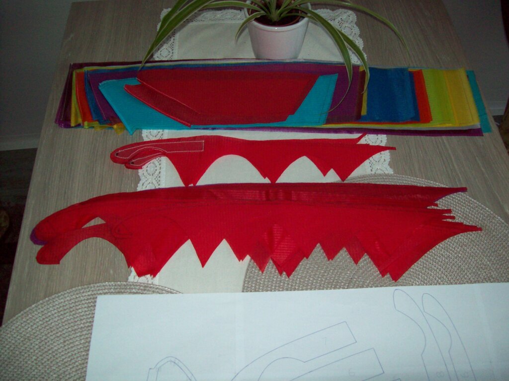

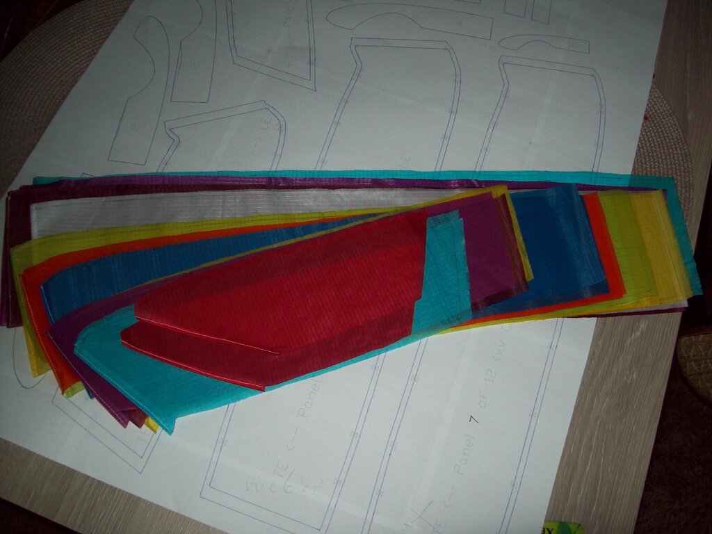

Materiał jaki użyłem to Icarex o gramaturze ok 28g/m2, oraz usztywnienie nosków ze sztywnych obwolót na dokumenty które od razu zostały wszyte w profile, nie jak  na filmach/ ułatwiałem sobie szycie/. Niektóre miejsca wzmacniałem tkaniną na kleju jak punkty mocowania linek.Dodam też, że autor wzmocnienia natarcia poszczególnych brytów zaginał jednokrotnie a naddatek odcinał, ja to podwijałem dwukrotnie prze co miejsce to jest o wiele mocniejsze na rozciąganie.

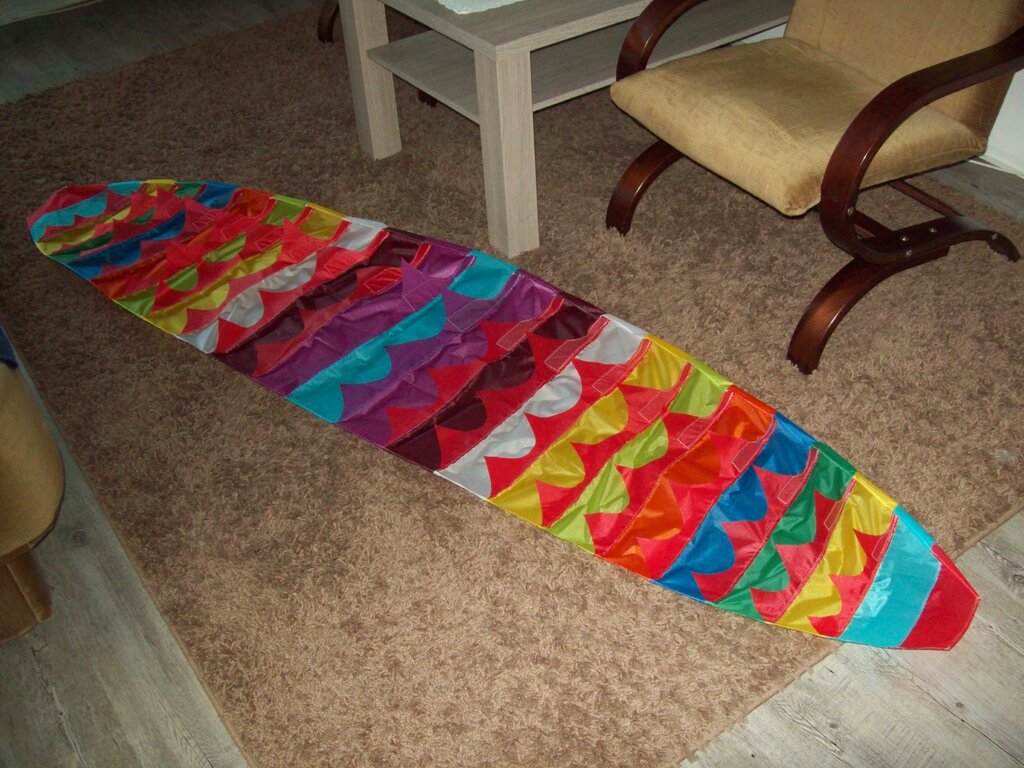

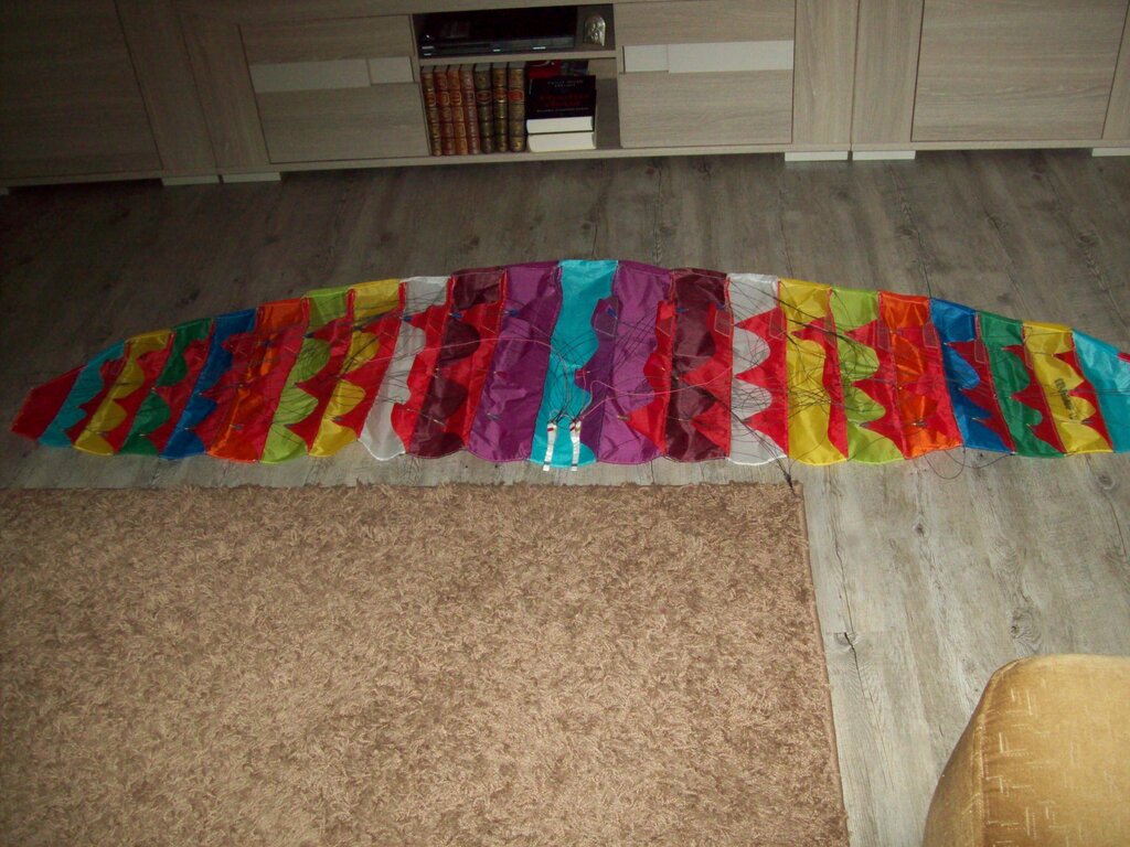

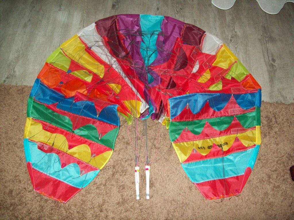

skrzydło;
100_1946.thumb.JPG.38b214da1c12d2c3c537ec94df12dcfa.JPG100_1944.thumb.JPG.e6a57aa6257ebebc3a49fcf38650201f.JPG100_1945.thumb.JPG.79eae736dfdc6c3f412d16f9d7cdbd15.JPG

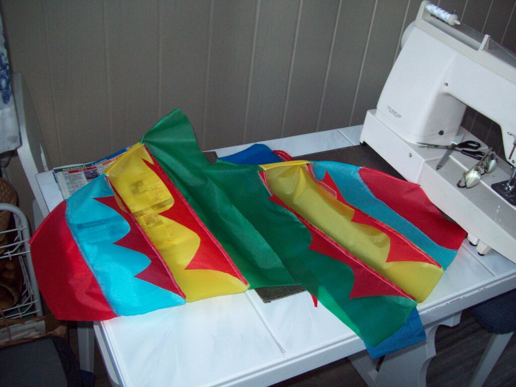

szycie oraz uszka;
100_1947.thumb.JPG.aa694128f507536a4c9908a7d00697dc.JPG100_1948.thumb.JPG.2fd63e755dd2f853b919435bbdc1d901.JPG

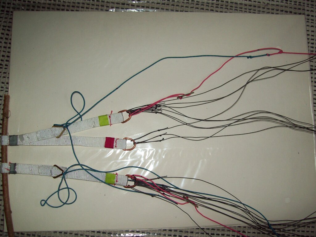

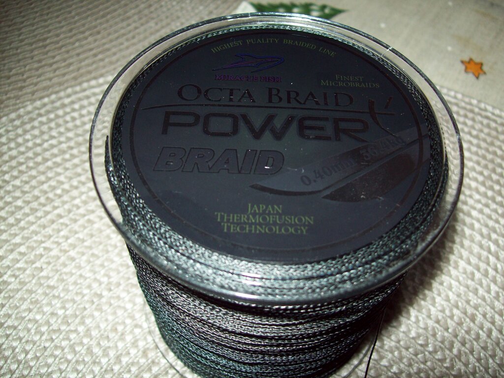

Olinowanie ;
linka to dyneema o średnicy 0.4m/m
100_1960.thumb.JPG.3205896ca49aa24b26ee5c325ce1d21e.JPG100_1961.thumb.JPG.ca5787e2aba590a911f88c6ce898d43c.JPG

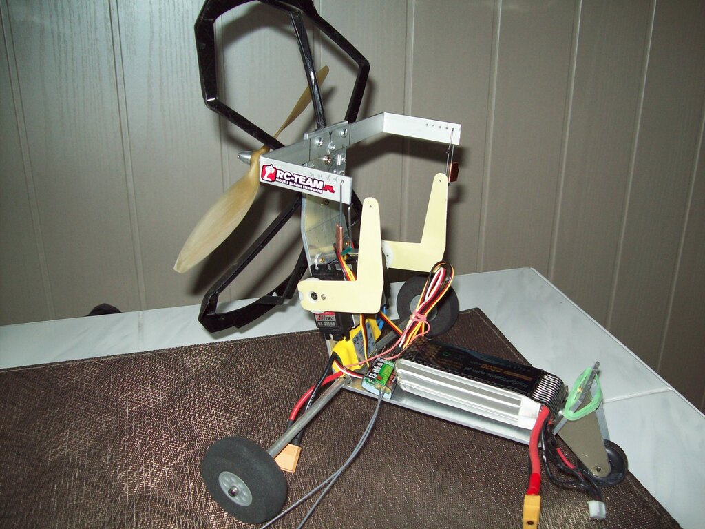

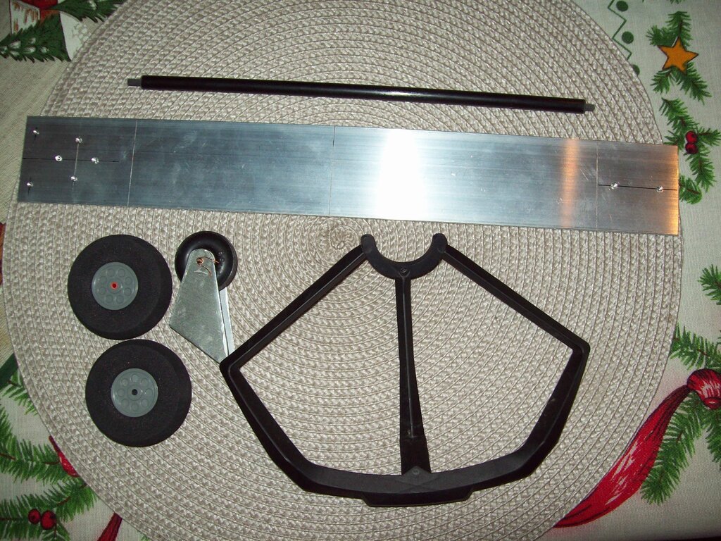

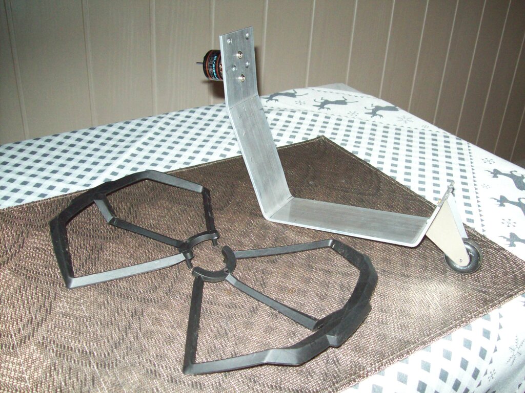

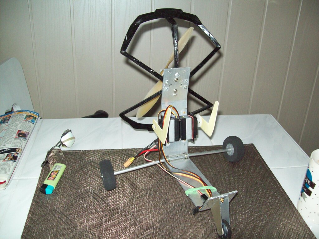

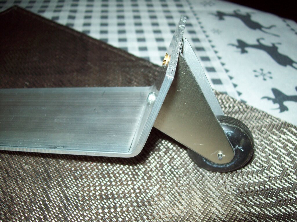

wózek;
     wykonalem z 3x50 m/m blachy aluminiowej oraz jażma uprzęży skrzydła z 2x15m/m, koła to 2x 54m/m średnicy oraz przednie 35m/m100_1951.thumb.JPG.ef4995585ee0a90325fdde2521d6fe2a.JPG
pod tym wyposażeniem wózek się ładnie wyważył. i motoparalotnia jest gotowa do regulacji i oblotu, a kiedy to nastąpi zależy od mojego stanu zdrowia.

Skrzydło już wstępnie wyregulowane. Co prawda nie były to dobre warunki bo był zmienny wiatr i uprzęż trzymałem w rękach / podobnie wstępnie reguluję  latawce komorowe/.
Dla ułatwienia dla stałego ustawienia hamulca, linka hamulcowa  jest rozdzielona i zaopatrzona w odcinek linki łączącej ją z tylną taśmą uprzęży która ma możliwość regulacji.Przed tym odcinkiem odchodzi dopiero linka  właściwa do ramienia serwa. To wygląda tak; czerwona jest linką hamulcową biegnącą od spływu skrzydła do pierścienia zbiorczego linek z regulacją, niebieska już do serwa.
