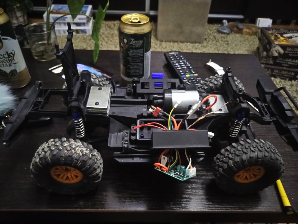

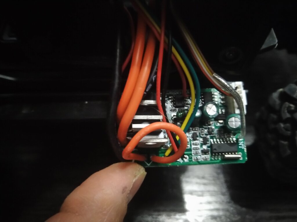

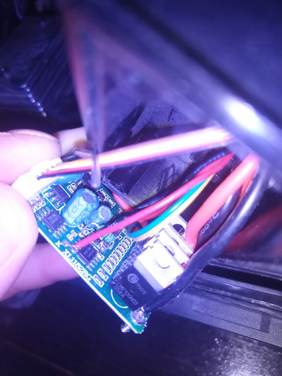

Bodzioch Opublikowano 12 Stycznia 2021 Opublikowano 12 Stycznia 2021 Pokaż zdjęcia całej elektroniki tak żeby było widać napisy jak jakieś są .
valdhaka Opublikowano 12 Stycznia 2021 Autor Opublikowano 12 Stycznia 2021 Nie ma czym Boga chwalić, chyba dalecy sąsiedzi ze wschodu tu grzebali. Pachnie ChRL jak nic. Jakbym zostawił silnik, a reszte elektroniki wymienił na w/w to da się coś z tym zrobić? Na YT jest troche materiału, ze po upgrade'achjest to całkiem dobry sprzęt. Ja tego po prostu nigdy nie robiłem, nie znam się na tym i potrzebuję pomocy.

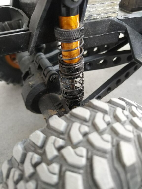

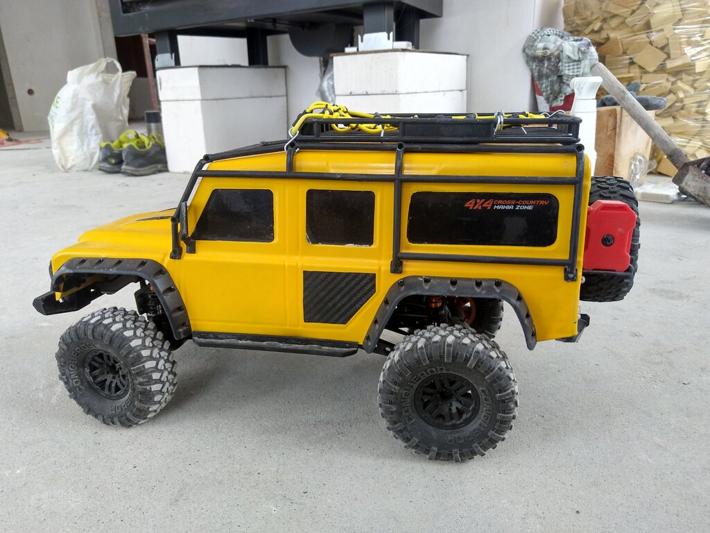

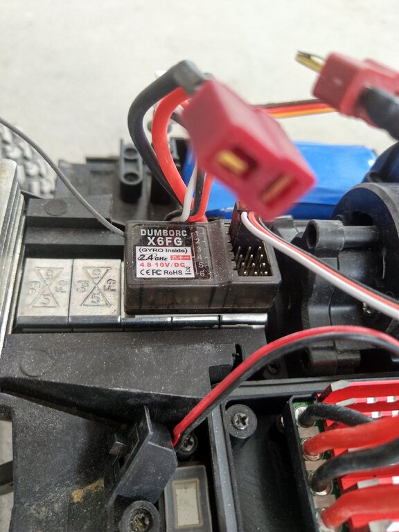

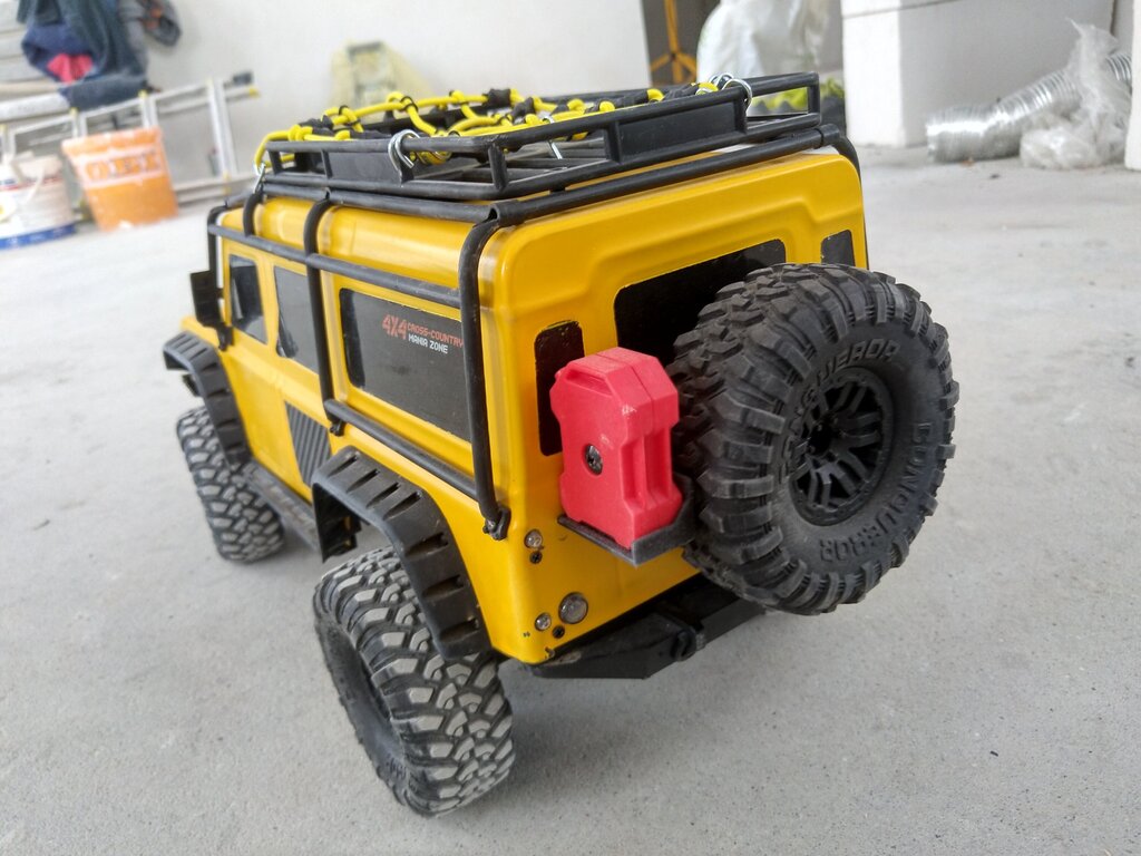

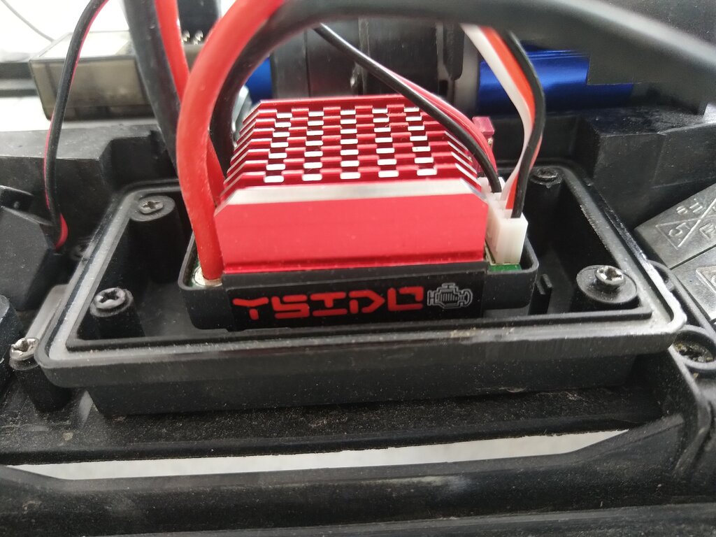

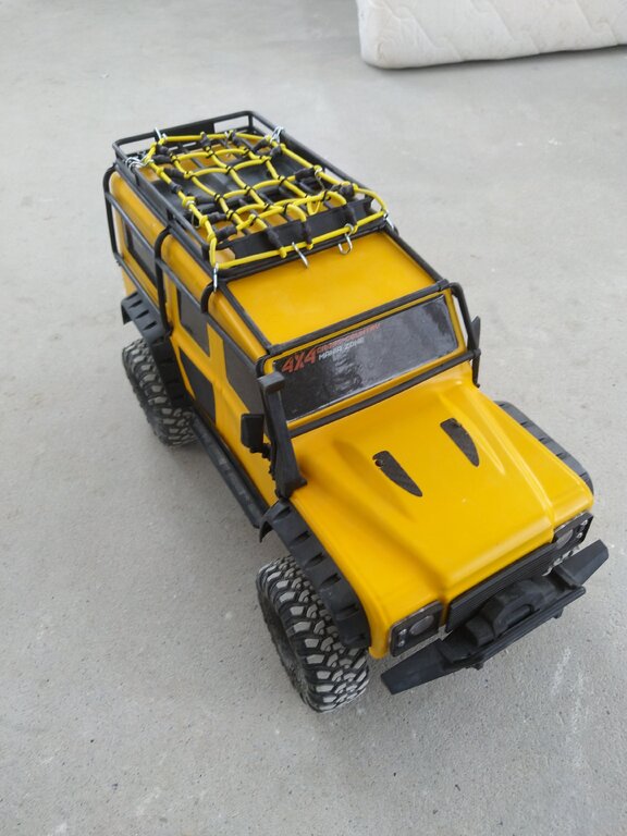

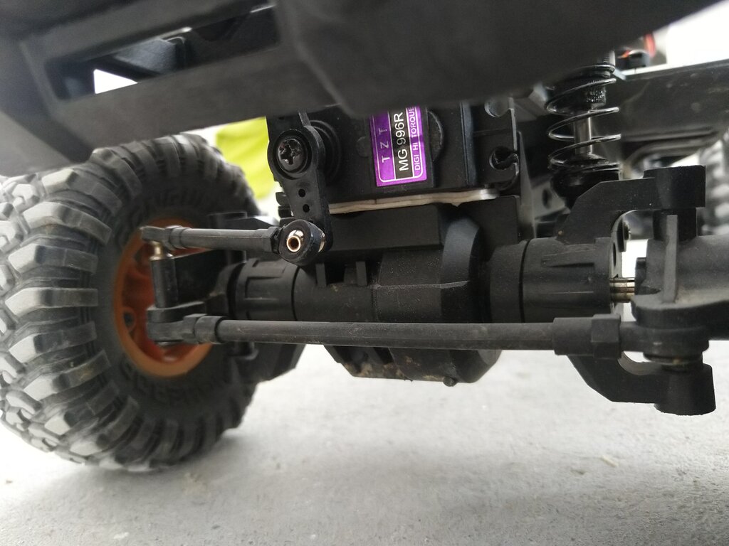

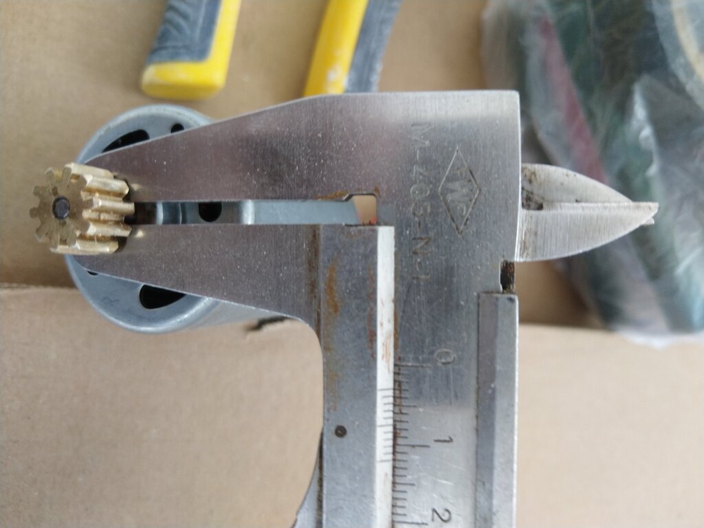

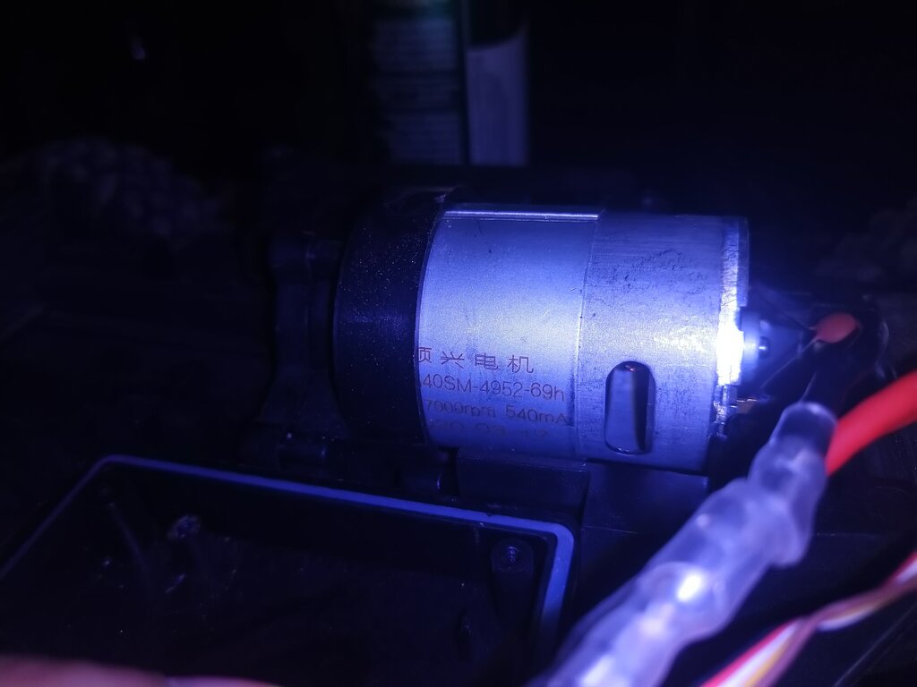

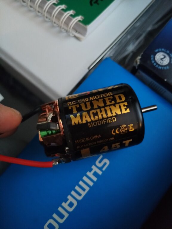

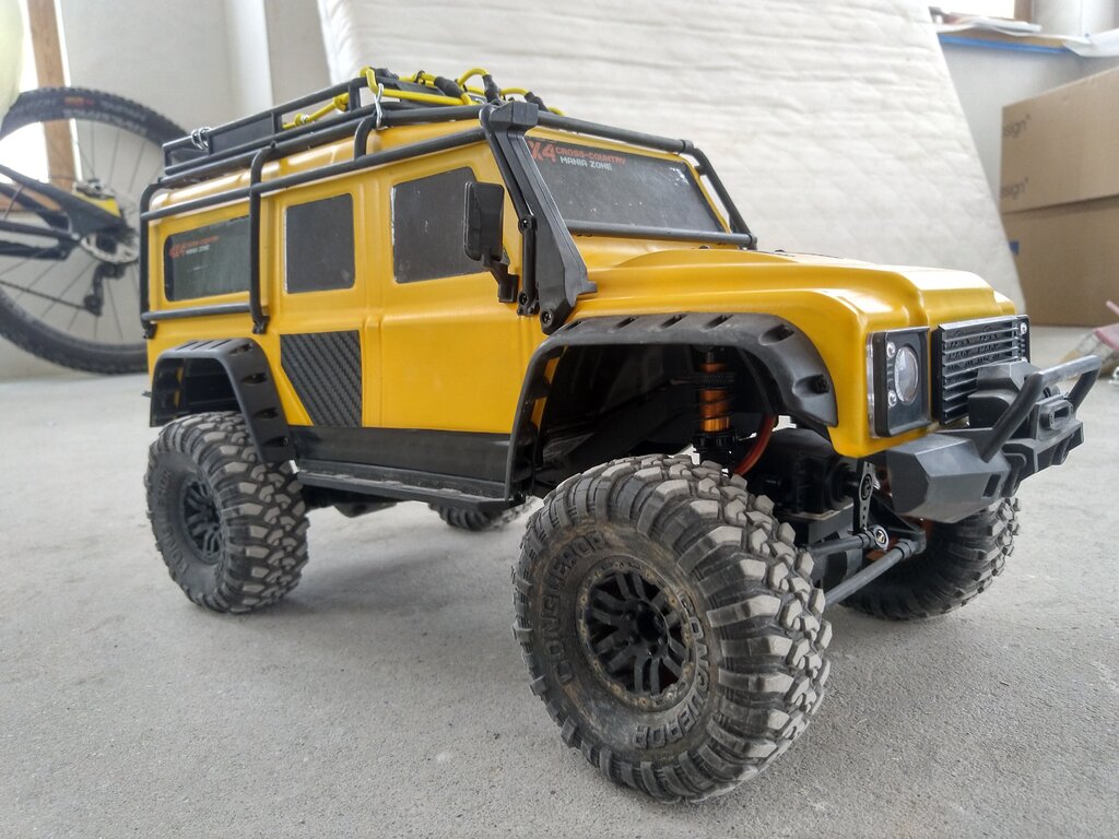

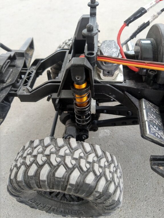

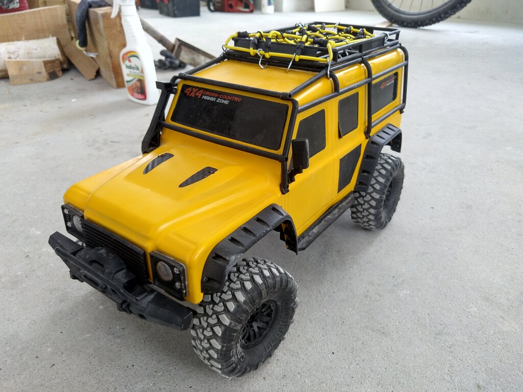

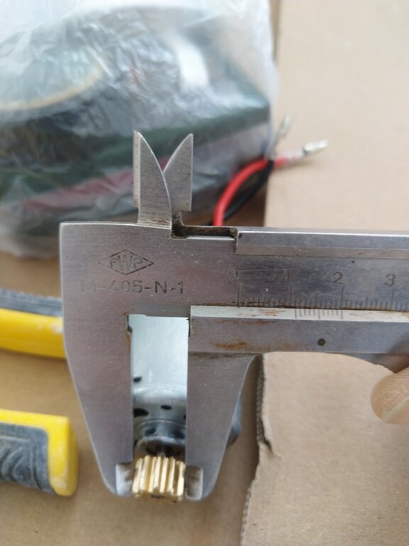

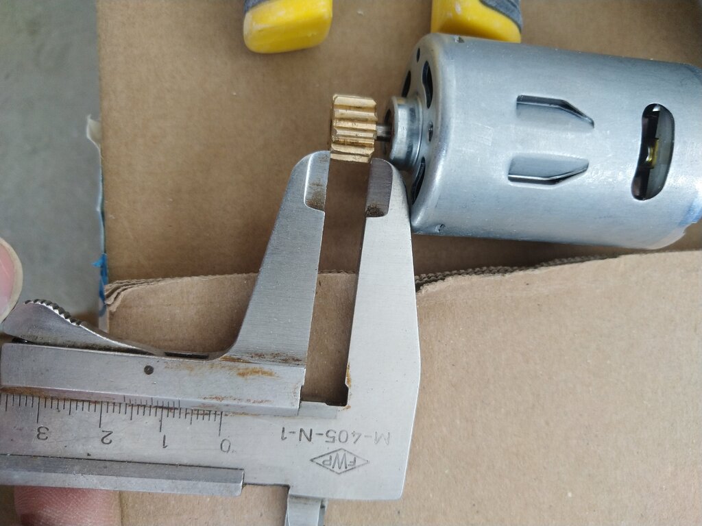

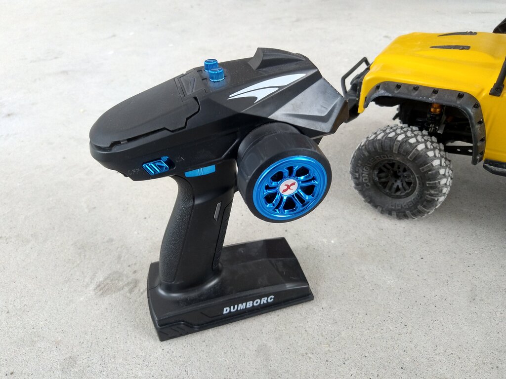

valdhaka Opublikowano 14 Lutego 2021 Autor Opublikowano 14 Lutego 2021 Panowie złożyłem ten samochód na nowych podzespołach i uwaga - działa ? Wszystko kupiłem na Aliexpress i modyfikacje wyniosły mnie około 200zl. Zamontowałem: -Amortyzatory z tłumieniem olejowym -Serwo -Regulator obrotów -Kontorler 6CH i odbiornik -Silnik (czeka na montaż) -Obciążyłem koła i cały samochód (waży blsko 3kg) -Przemalowałem karoserię -Kilka ozdób jak siatka na bagażnik, lina holownicza itp. Auto działa, w pełni funkcjonalne, nie do porównania z oryginałem. Przepaść. Choć nie jest to pro zabawka to jakaś przynajmniej namiastka. Całkiem przyzwoita. Potrzebuje tylko pomocy w zdjęciu zębatki z wału silnika albo gdzie taką zębatkę kupię? Bo ta jest tak wprasowana, że nie mam pomysłu jak ją zdemontować. Tu pierwsza, próbna jazda zakończona jak widać ? VID_20210203_001247.mp4
Granacik Opublikowano 19 Lutego 2021 Opublikowano 19 Lutego 2021 W dniu 14.02.2021 o 15:53, valdhaka napisał: Potrzebuje tylko pomocy w zdjęciu zębatki z wału silnika albo gdzie taką zębatkę kupię? Bo ta jest tak wprasowana, że nie mam pomysłu jak ją zdemontować. Złap jakiegoś zegarmistrza który naprawia duże zegary ścienne. Powaga.
TomTech Opublikowano 19 Lutego 2021 Opublikowano 19 Lutego 2021 Tak jak Błażej mówi albo zrób sobie ściągacz na youTube masz masę wzorów.
