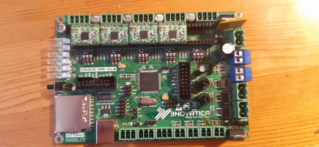

Grzesiek Opublikowano 12 Stycznia 2021 Opublikowano 12 Stycznia 2021 Witam Pytanie do znawców tematu.Posiadam cały kompletny sterownik i program oraz silniki krokowe,krańcówki od drukarki 3d.Chciałbym to zaadoptować do sterowania tokarki.Czy da się sterownik uruchomic aby wspólpracował pod Mach3 demo?Program drukarkowy jest mało intuicyjny do tokarki.
japim Opublikowano 12 Stycznia 2021 Opublikowano 12 Stycznia 2021 Sterownik drukarki ma to do siebie, że działa w trybie standalone. Czyli wgrywasz program i jedzie sam - bez udziału komputera. MACH 3 to program który steruje maszyną CNC z poziomu PC. Czyli sterownik drukarki to MACH3, PC i CNC w jednym. MACH3 czyta GCODE i wysyła do maszyny CNC polecenia w postaci impulsów na każdy sterownik silnika oddzielnie. Natomiast sterownik drukarki otrzymuje bezpośrednio polecenia GCODE interpretuje je i wysyła impulsy do sterowników silników. Niemniej większość sterowników do drukarek działa też w trybie otrzymywania poleceń GCODE z poziomu PC a nie z karty. Pewnie da się jakoś wykastrować ale chyba szkoda zachodu. Już prościej wybebeszyć te sterowniki (stepstiki) i podłaczyć je np do GRBL. Albo do płyty rozdzielczej od MACH3.

japim Opublikowano 12 Stycznia 2021 Opublikowano 12 Stycznia 2021 Pytanie na jakim poziomie zaawansowania jesteś w CNC/Elektronice/Wgrywaniu Firmware? Bo opcja 1 - ultra prosta hardwareowo. Podpinasz co masz pamiętając która oś X, Y, Z, E to są odpowiednio Twoje osie w tokarce. Generujesz odpowiedni G-code na tokarkę - pamiętając aby osie się zgadzały. Podpinasz do kompa kabelkiem USB i jedziesz np przez jakiś G-code sendera jak GRBL, Pronterface, jakiś inny universal G-code sender. Ot co. Sterowanie tokarką jako takiej raczej nie ma - nie mówiąc już o zmianie narzędzi itd. Tzn da się - ale będziesz musiał dokładnie pamiętać gdzie jesteś, zerować układy współrzednych itd. Chyba, że jest g-code sender dla tokarek - to problemu nie ma. To że się da to wiem - bo przez krótki czas jedna z moich drukarek była frezarką CNC. I dało sie pracować - z tym, że jedna i druga maszyna jest kartezjańska więc było łatwiej -ale bez dedykowanego interfejsu jest trudno. Na dłuższą metę raczej nie polecam - bo można się zamęczyć. Drugie pytanie - co to za płytka - czy można do niej wgrać inny firmware? Jeżeli nie - to masz problem jak wyżej. Chyba, że znajdziesz g-code sendera w środowisku tokarki. Jeżeli można - to można pokusić się/sprawdzić czy można wgrać GRBL i on ma moduł tokarski. https://github.com/gnea/grbl
Grzesiek Opublikowano 12 Stycznia 2021 Autor Opublikowano 12 Stycznia 2021 To jest sterownik i program do 3Novatica na cnc pracowałem 8lat na Fanucu.Kurła może to jaloś ogarne.Firmware sobie nie wgram bo nie ogarniam takich spraw.Chyba że Tobie wyśle i zapłace za robote
japim Opublikowano 12 Stycznia 2021 Opublikowano 12 Stycznia 2021 Wrzuć fotkę - będzie wiadomo co to za kot.

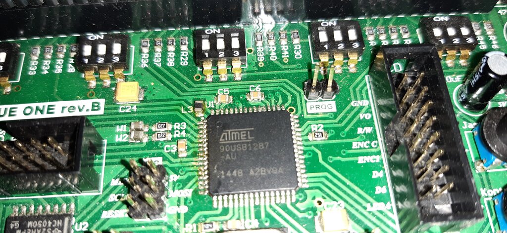

Grzesiek Opublikowano 14 Stycznia 2021 Autor Opublikowano 14 Stycznia 2021 Mam też program do fleshowania firmware Atmel flip
japim Opublikowano 14 Stycznia 2021 Opublikowano 14 Stycznia 2021 Oj - będzie rzeźba, ale da się: https://web.archive.org/web/20170907003456/http://www.mojreprap.pl/viewtopic.php?f=72&t=4381 I taka przeróbka jest raczej dla sportu i dla kogoś kto zna temat tej płytki. Roboczogodziny potrzebne do przebicia się przez ten firmware będą 10x droższe niż kupno najprostszego CNC Shield z Arduino UNO i zainstalowanie na tym GRBL.
