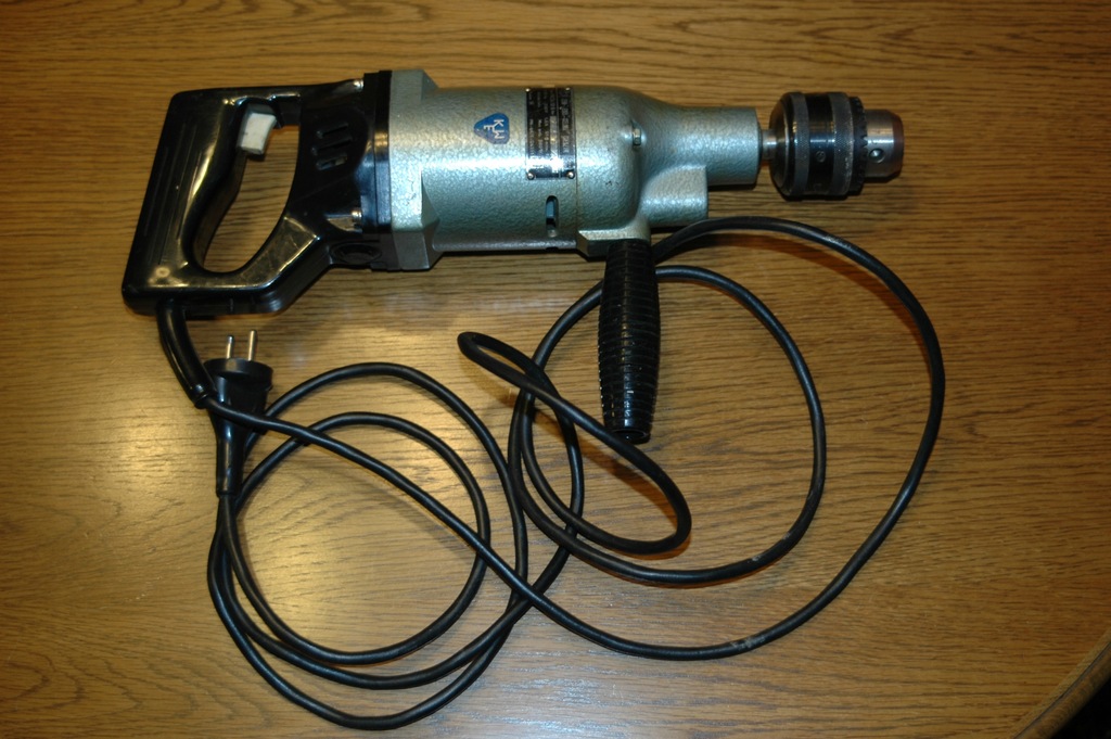

Poskładałem stareńką Celmę PRCb 10, taką jak na obrazku:
https://a.allegroimg.com/s1024/0c814c/b0333748456d9ac64a4a2a8dd7fc
Przekładnię, oraz wrzeciono i panewkę przesmarowałem niebieskim -  dość popularnym w sklepach -  Towotem - trochę z lenistwa -  bo Towot miałem, a lepszy smar musiałbym kupić,  a są raczej w dużych (0,5 kg) opakowaniach. Po uruchomieniu wiertarki zauważyłem, że część metalowej obudowy (szyjka w pobliżu uchwytu wiertarskiego, wewnątrz której obraca się w panewce wrzeciono) nieco się nagrzewa. Nie pamiętam, czy takie nagrzewanie się (po ok. 1 min. pracy bez obciążenia)  w tych Celmach było normalne, czy tez wini tu nieodpowiedni smar - Towot ?
Niebieski towot raczej się nadaje -sam tak smarowałem podobną celmę.
A nagrzewanie -kwestia jak mocno się nagrzewa ? -bo może '"łożysko siedzi "  ?
