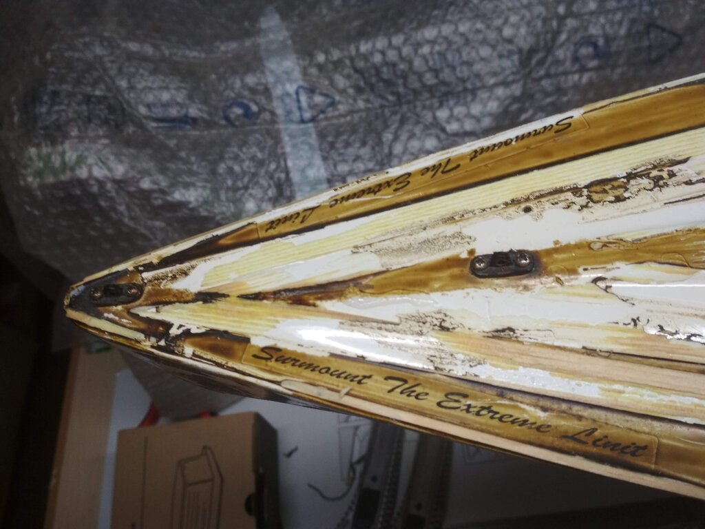

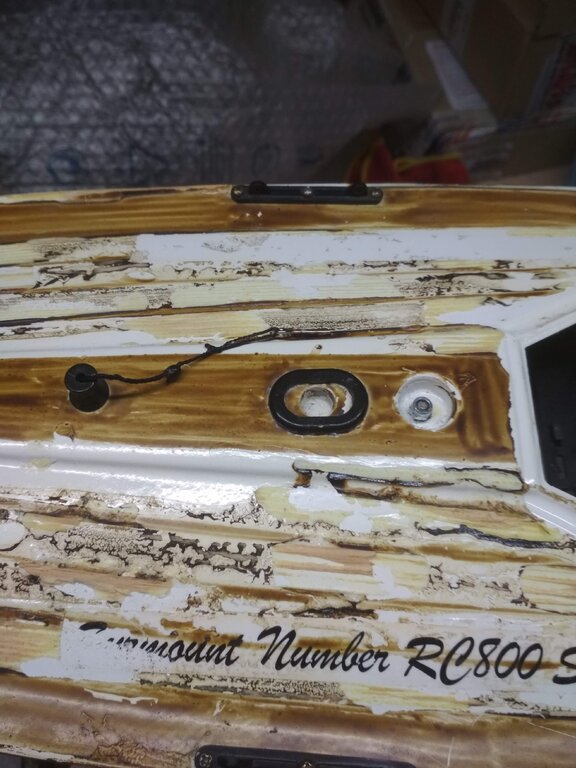

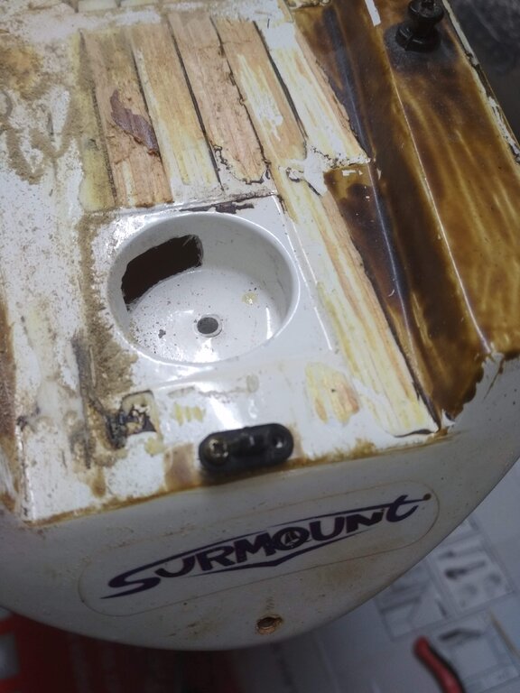

IMG_20210211_140414.thumb.jpg.51dc84b849e708d266a6ce014565de51.jpgIMG_20210211_140418.thumb.jpg.092b42fa449017f086bd03243e8ee2c9.jpgIMG_20210211_140422.thumb.jpg.b92094e1741faef2e6b2d871a65c317f.jpg

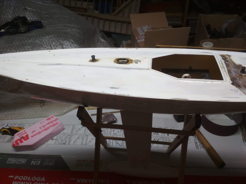

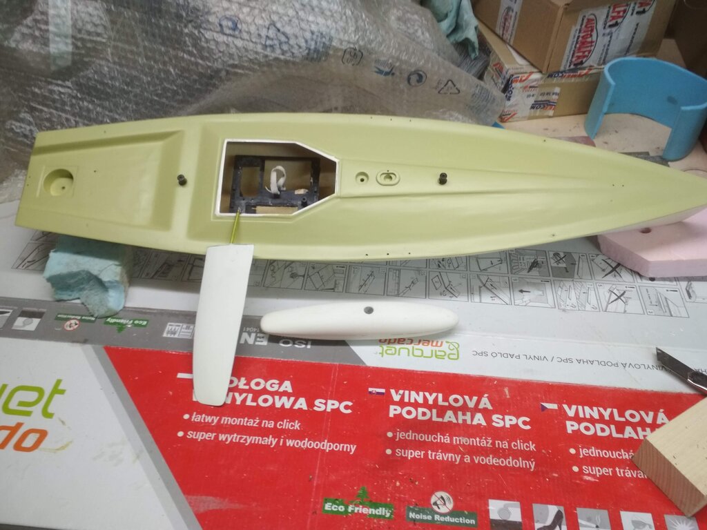

Kilka godzin zabawy papierem ściernym pozwoliło pozbyć się resztek kleju epoksydowego i CA użytego do pokrycia pokładu deskami.

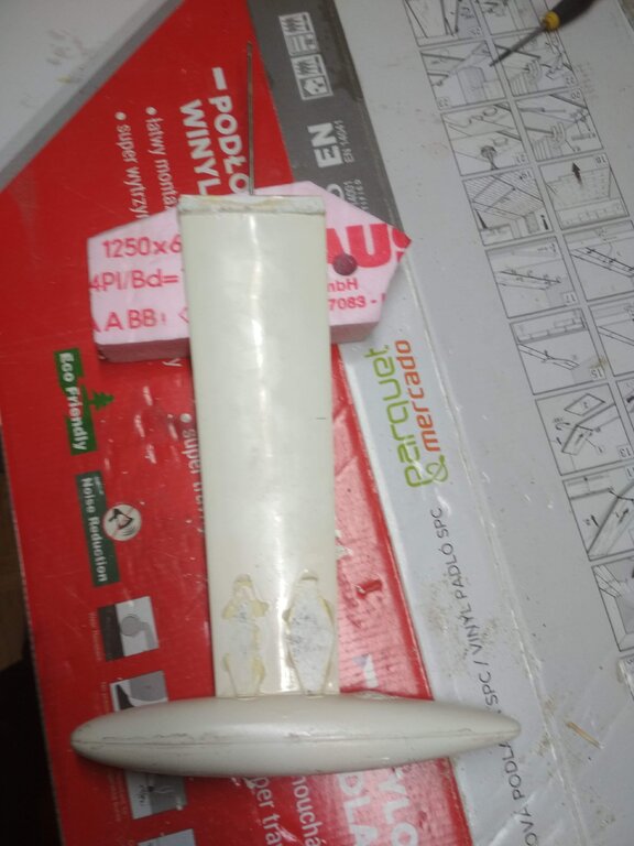

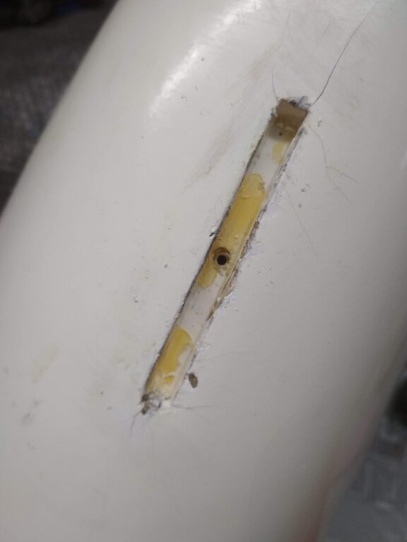

Rozdzieliłem również płetwę balastową od kadłuba, do którego był wklejony również przy użyciu kleju epoksydowego i CA. Niestety poskutkowało to paroma pęknięciami w laminacie, które zeszlifowałem i wypełniłem tkaniną szklaną 80g z żywicą LH385+H285 a małe ubytki żywicą z mikrobalonem.
IMG_20210212_214442.thumb.jpg.7fa83ba1ad84757ada42bec9ea63d24c.jpgIMG_20210212_214446.thumb.jpg.f690d2b664049ac55dfbc27499442c86.jpg

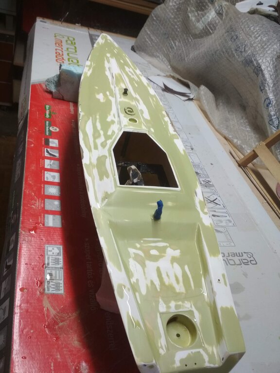

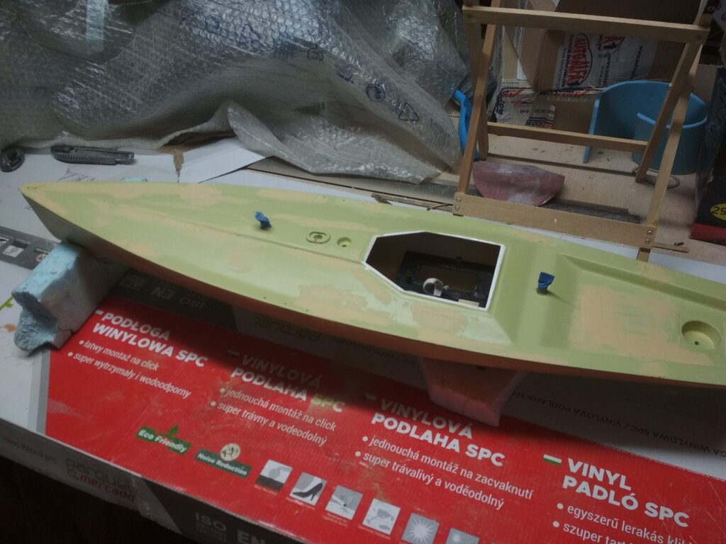

Po sprawdzeniu szczelności kadłuba przyszedł czas na prace wykończeniowe.
Do wypełnienia rys pozostałych po szlifowaniu użyłem szpachlówki uniwersalnej BOLL i podkład wypełniający Motip.

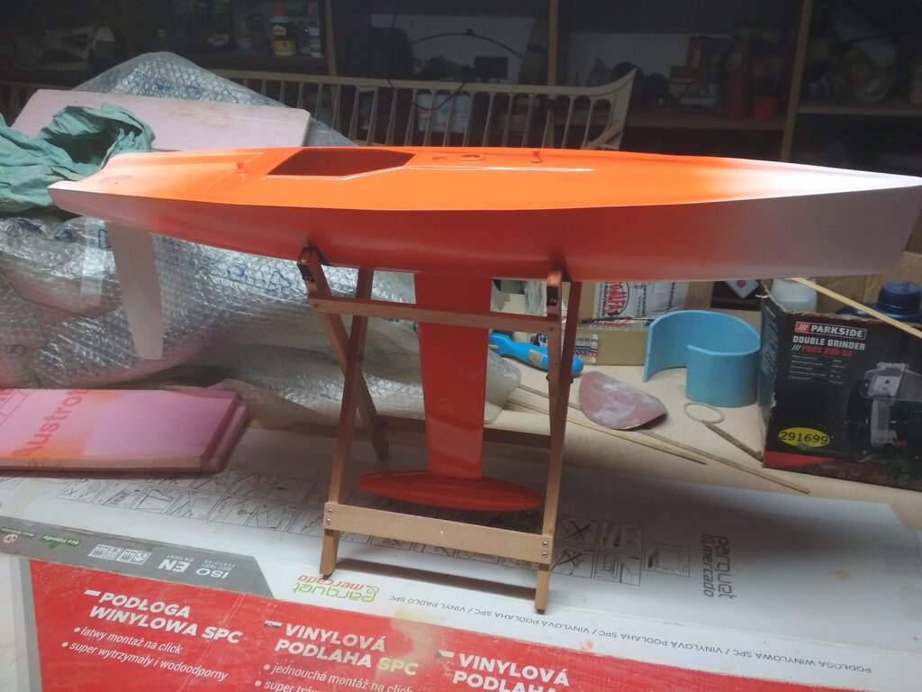

Malowanie zostawiłem synowi.
Pokładu w dostępnym dla nas czasie nie udało się doprowadzić do ideału (widoczne jest kilka niedoskonałości) natomiast, co ważniejsze, część podwodna wyszła idealnie.

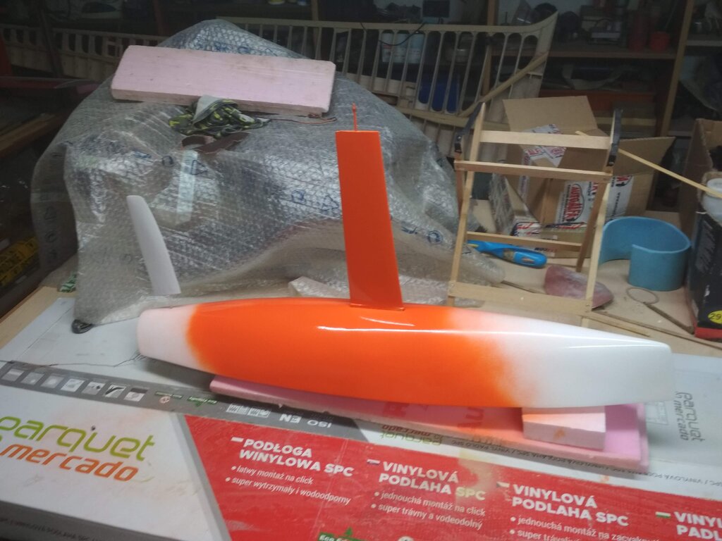

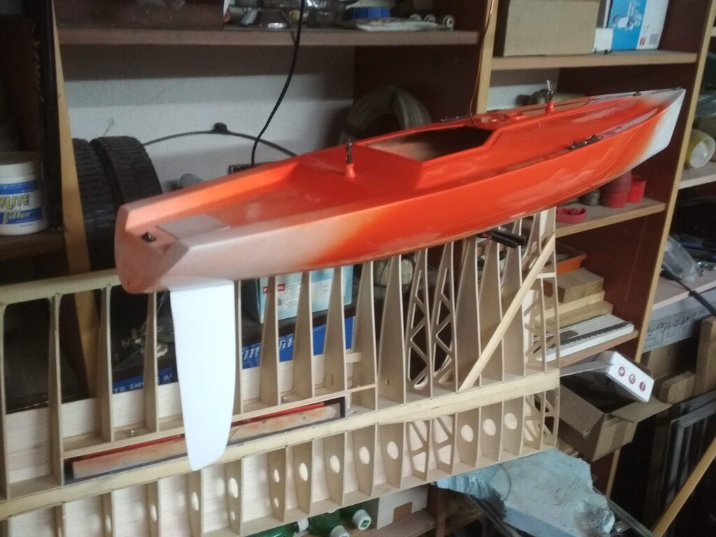

Do malowania użyłem lakierów akrylowych w sprayu pozostałych po innych projektach. Początkowo rozważaliśmy wykorzystanie jednego koloru. Kolejną koncepcją było połączenie bieli z pomarańczowym i wyraźnym podziałem. Ostatecznie doszedłem do wniosku, że malowanie bez szablonów da najciekawszy efekt - oceńcie sami.
Przed wyjazdem udało mi się jeszcze położyć ostatnią - bezbarwną warstwę.

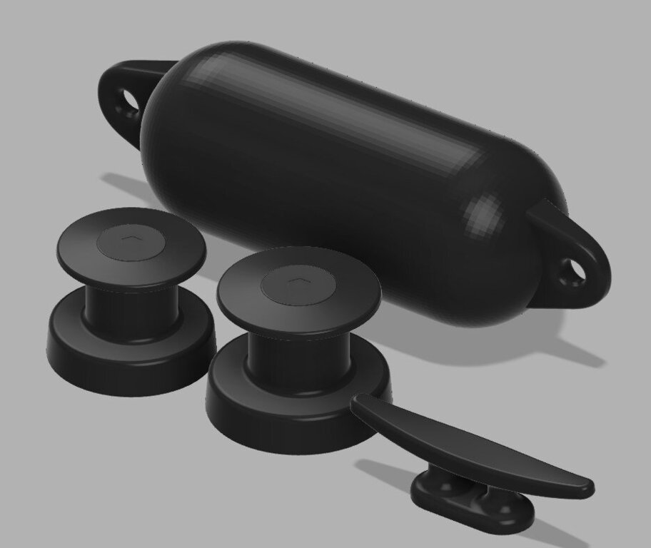

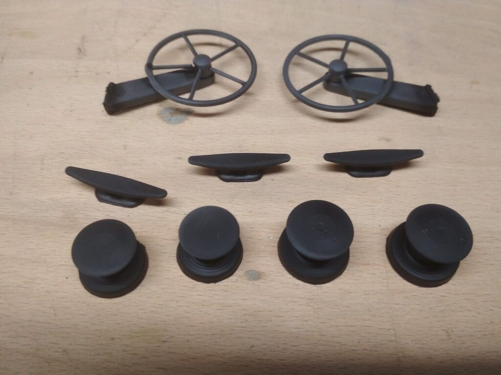

Kolejnym etapem będzie druk DLP kabestanów, może relingu oraz uszycie żagli sztormowych na ciekawsze warunki niż lekka bryza.
  • Lubię to 3
Pewnie że się przyda - masz coś jeszcze z "wodnego" wyposażenia do wydruku ? ?
Jakieś polerki, bulaje, kotwice,  itp ?
Dzięki !!
Na obecną chwilę nic poza tym co załączyłem nie rysowałem, ale jak będę miał chwilę to może coś jeszcze stworzę.

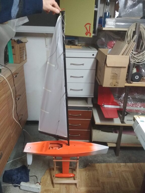

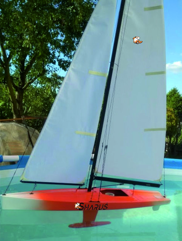

Dopadł mnie typowy polski urlop. Mimo to Surmount poczuł wodę pod kilem ? Przy najbliższej okazji dam jej nabrać wiatr w żagle a teraz zabieram się za wykonanie grafiki, bo nago wygląda w samym malowaniu.
BX2KudxfZ-tAO5spz_iznWBts07gUvi0jWlseKObzYXwiKOiLy9CWt7pKSDEB0RLAZ4EktlybNOhPw959u_kd3vUdMidhFGeY-70J4xhYOfNAK1jv9DThNfw7UwPlU1mck-TuC5p5XdxhOSeVUwaa-uziVdWTubJVm1tYn5Ubv4tiva-2UxrdUtlyoQv_67Pn5hRJ_b9ODyPhfqifjieguvVcOIhYr1kSQm1qdod9roJom3SSmfCeR9BgW6UXm_aIYPQi5mS8XSdWwROcVGI71LJQsDOvfBHhUHcppVvPr2O6cDG8niXD1_EW0YiOPeL847W6Va0W_C2aQNaSwrUT97prBQEYEHtRHSz0MWGgkDvOunJXT-L5Hr9-D-QSIhwsghGFfc74IRPZbyeCl9iM1KxSS20zO25HlopdH1JnX6sMFXGMm30m0Q0Q2EDlLFpQ_y0I0vCpijFhyQvn-V0R_WhvFCpbDlLzwG5HszRuCfCYnnvMA5wxNR3QHNB4t6isuFLl31GvTq-L04VzJjCOIi4AmyvQk8xG2ph0jxPhSi4rJVdq5EpPiIgNsS_PmWj3KOMJdUaJ3Wu4s74YbPhBqqHEkbunnHzZwQQ4EfyoV4EYLAuL-JuJigUSjLXOvTk4zUvLB39KwH9xY-_QDbnJvKunkN0tzUzEm5zzmd79k37un8zYsIuJQDhouI8RsQf__fdty5LFef7Pdahvsd8jF3T=w429-h937-no?authuser=0
Edit: Dostała nazwę i wykonałem projekt naklejek.

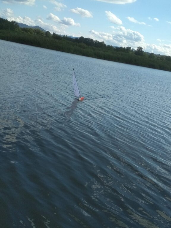

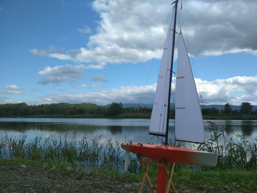

W końcu została opływana. Model poprawnie się zachowuje, bardzo fajny do rekreacyjnego pływania. Jeżeli ktoś znajdzie ofertę innego Surmount'a to uważam, że warto zainwestować w tą przyjemną zabawkę.
Jak dla mnie to idealna odskocznia od latania :D

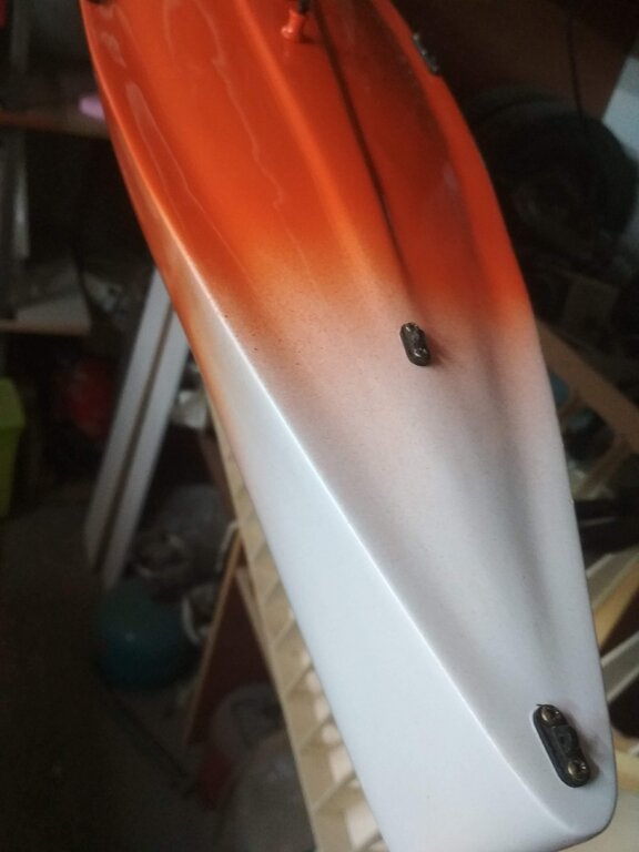

Również "ornamenty" zostały dokończone, do malowania użyłem czarnego sprayu do plastikowych zderzaków aczkolwiek sugeruję drukować z żywicy w odpowiednim kolorze (pliki wyżej).
