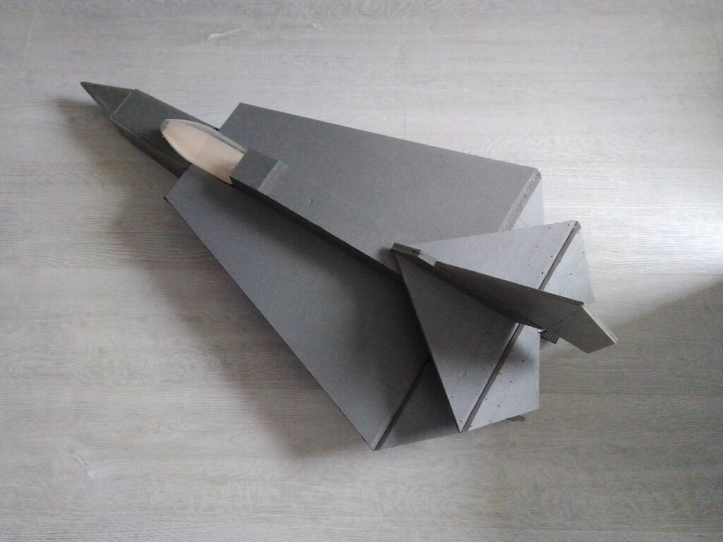

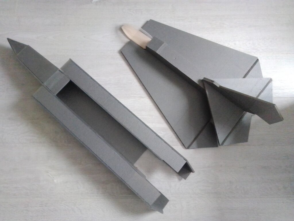

Dziś że strychu przyniosłem do domu taki zaczęty kilka lat temu model samolotu z podkładów pod panele .
Jest to chęć zbudowania pierwszego odrzutowca napędzanego turbiną ????
Akurat robiłem mały porządek, więc wziąłem pędzelek i usunąłem kurz z prototypu i postanowiłem nad nim teraz trochę czasu posiedzieć i zobaczyć co to dalej będzie.
Jest to projekt mój własny, rozpiętość 500mm , długość 910mm , waga pustego modelu 157g.
W hangarze nam turbinę 70mm ale jak wezmę do ręki to czuję że jest za duża pod ten model, z silnikiem waży 153g.
Sterowanie chcę zrobić na dwóch serwach. Wysokość i lotki.

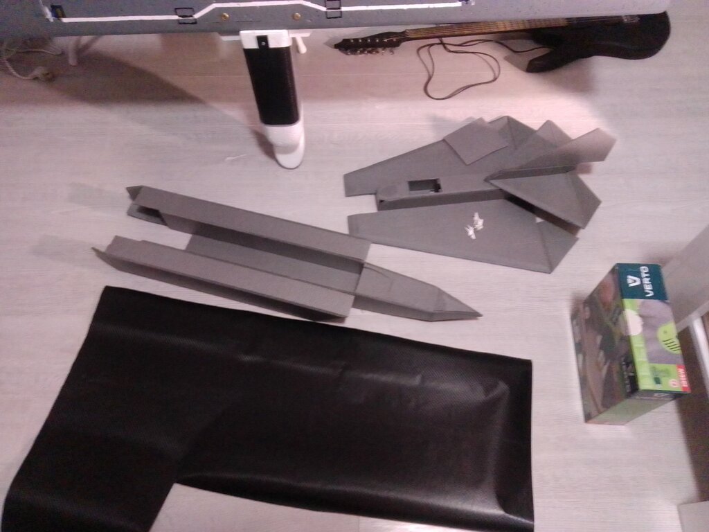

Całość mam zamiar odkleić folią.
I teraz pytanie ?
Jaką turbinę dopasować, jaki pakiet i czy ma szansę polecieć i latać ???

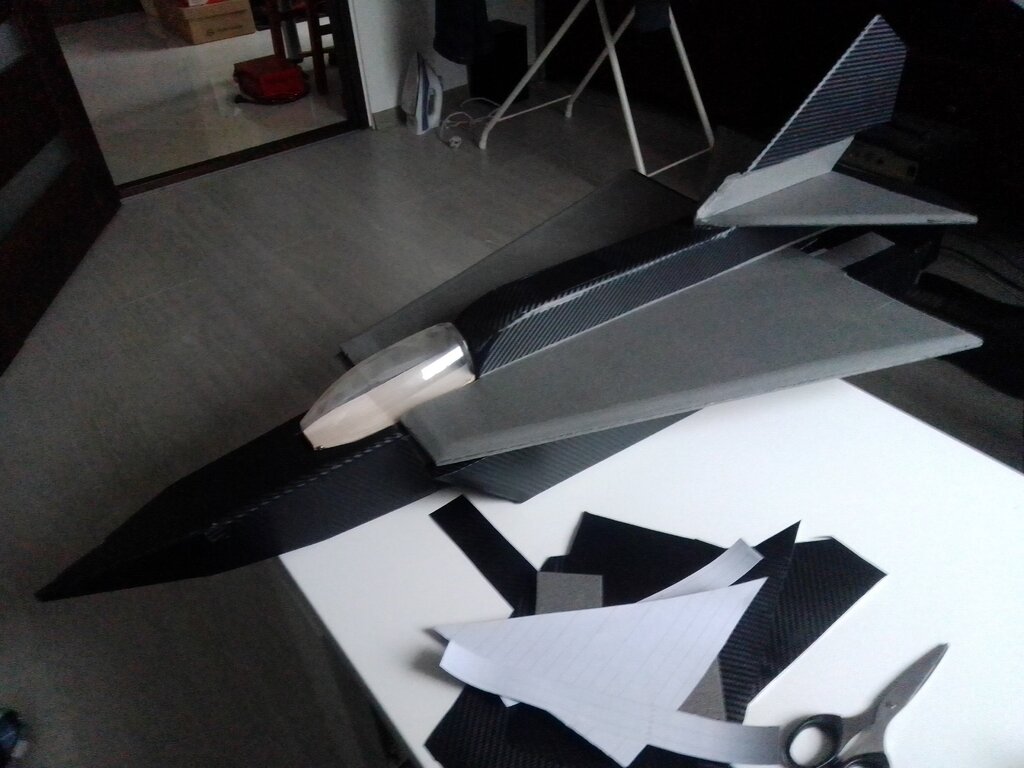

Oszlifowałem i okleiłem folią carbon
Rozważam zakup turbiny 50mm o wadze 77g w kpl. z regulatorem na aliexpres... 3 lub 4s. Dlatego na razie cisza w temacie.  W kraju ciężko cos takiego dostać. Chociaż Znalazłem ofertę tej samej turbiny na allegro...? Ale bez regulatora. Ciężko jest też dostać w kraju bslse. Znalazłem jeden sklep internetowy który oferuje 10mm bslse ale cena też wysoka. A tak wszyscy czekają na dostawę .

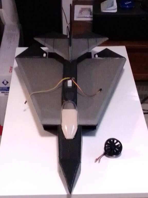

Ogólnie jestem na etapie montażu serwomechanizmów.

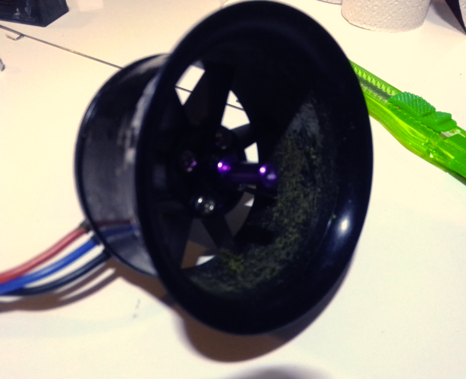

Dotarł zestaw napędowy z Aliexspress, rzeczywiście silnik z turbinką waży równo 77g, ale bez regulatora obrotów.
Z obliczeń mi wychodzi, ze końcówka wirnika przy zasilaniu 12,6V porusza się z prędkością śrutu od wiatrówki...
161,553m/s.
Zakładając:
4900KV
Zasilanie 3s 12,6V
Średnica wirnika 50mm
Ciekawe na ile to jest zgodne z rzeczywistością...

Turbina zamontowana ! Ale jak na ten moment to brak zapału do dalszych prac, czyli krótka przerwa kilkudniowa się szykuje ...
Turbinka ładnie się kręci... zastanawiam się nad jej trwałością ! I co w przypadku jak dostaną się jakieś małe odłamki czegoś tam przy pełnych obrotach w łopaty wirnika ?
Model zasilę 3s 1000mAh

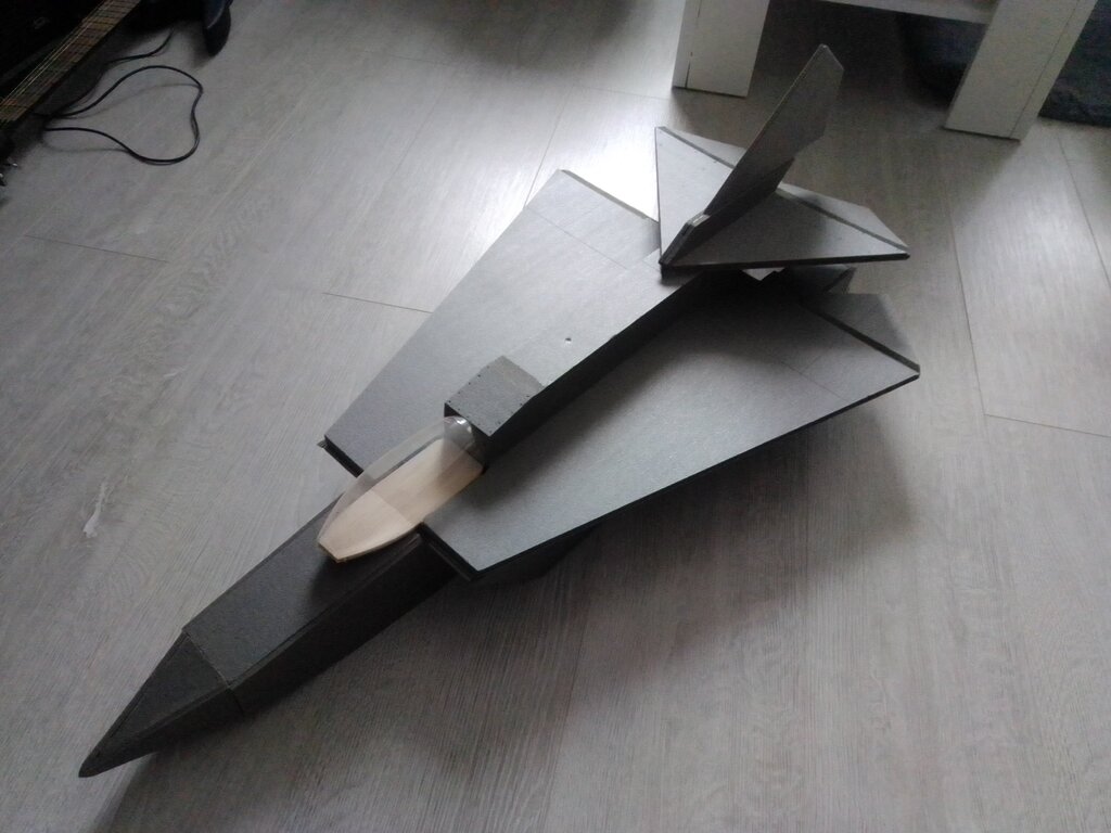

Projekt upadł !
Po czwartej próbie zrezygnowałem.
Straciłem cierpliwość.
Stwierdziłem że model jest za ciężki, ma za małe skrzydła i nie będzie latać.
520g zachowywał się jak cegła, dopiero w czwartej próbie zrobił coś co przypominało lot.
Każda z trzech pierwszych prób zakończona fiołkiem do tyłu.
Kilka razy zmieniałem ( położenie) pakietu i dwa razy przesuwałem samą turbinę do przodu. Dopiero w czwartej próbie wyważony model.
Jednak właściwości lotne tego projektu bardzo słabe.
Pierwsze trzy próby że względu na zle wyważenie model robił fikołka po czymś trafiał na hangar. Dobrze że miałem zapas kleju na gorąco.
Po trzecim klejeniu i zmianie ustawień model kilka razy poleciał kilkanaście metrów, niestety w kolejnej próbie z rzędu model znowu się połamał i stwierdziłem że dalsze próby nie mają sensu.
Tak wyglądał na koniec.
