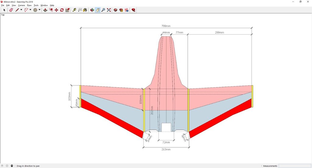

Zapożyczyłem obrys oryginalnego Draka od Teamlegit i dorzuciłem do niego kfm2 - mój pierwszy kontakt z tym typem profili.

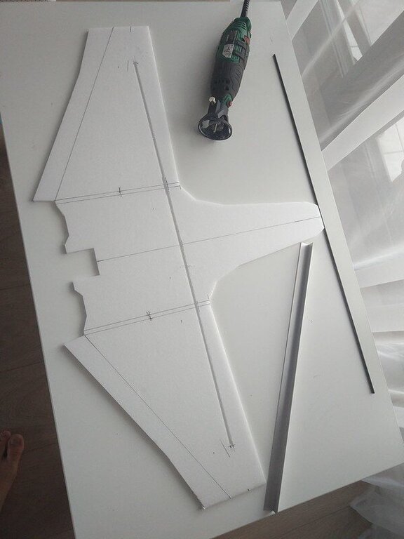

Najpierw w pierwszym z "poziomow" skrzydła wyfrezowałem rowek na rurkę 4mm - akurat taka miałem.
Na poliuretanie przykleiłem 2 cześć skrzydła kfm

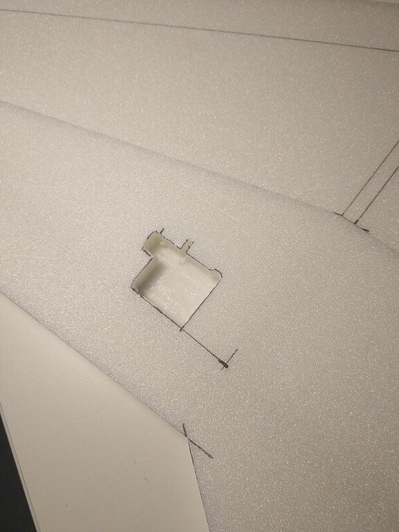

Aby mieć lepsze podejście dremelem odrazu wyfrezowałem otwory na serwa

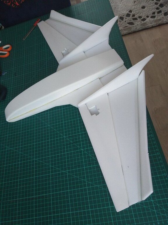

Kolejnym krokiem było stworzenie bryły kadłuba. Chciałem kadłub który może kiedyś pomieści pakiet złożony z liionów.

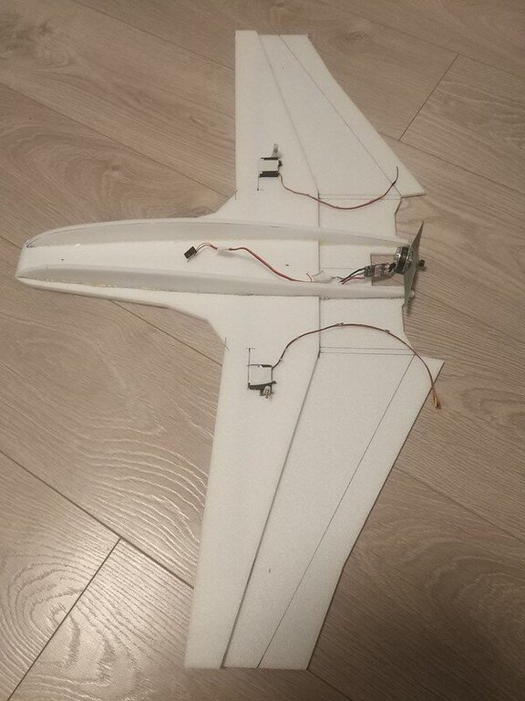

No i prawie to wszystko. Zamontowałem serwa, tani napęd z racera

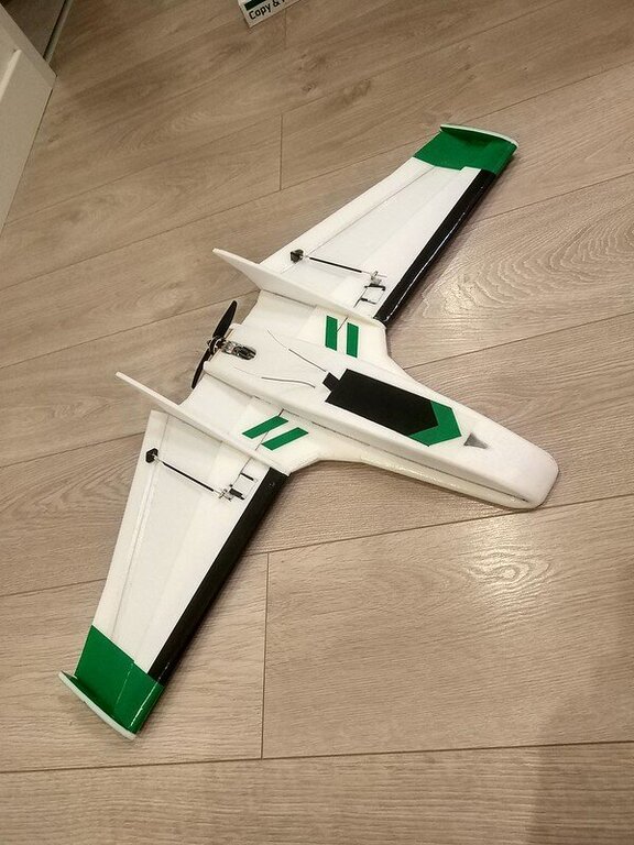

Wyprofilowałem krawędź natarcia oraz zalaminowałem folia 75mic chociaż spód skrzydła w celu zabezpieczenia pianki.
No i koniec budowy?
Jestem właśnie po oblocie i pewnie nie wrzuciłbym tej relacji gdyby to skrzydło tak kapitalnie i posłusznie nie latało po niebie. Jest szybkie ale i ekonomiczne.

Rozpiętość - 800mm
Waga - 310g
Zasilanie - Lipo 3S 1300mAh
Silnik - SunnySky 2205 2200kV
ESC - Dys 20A
Serwa - Emax ES3301
