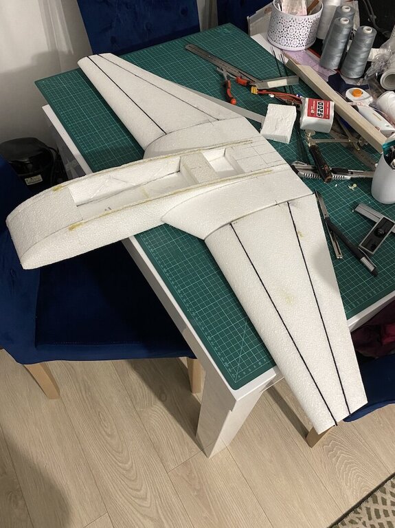

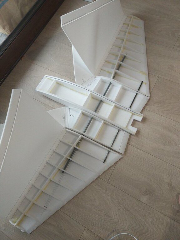

Wydrukowałem plany i rozpocząłem wycinanie kształtów w depronie. Jak miałem już główne poszycie skrzydła to zalaminowałem je folią 75mic.
Pierwsze co mi się nie spodobało w planie to były cienkie trzy pręty weglowe które miały służyć jako łączniki połówek skrzydła.
Stwerdziłem, że zastosuje jedną rurkę węglową 10mm jedynie co trzeba było dorobić do niej pochwę z laminatu.
6mm piankę ciężko ugiąć równo dlatego skrzydełko nie wyszło idealnie ale akceptowalnie

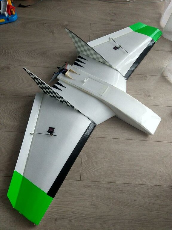

Na zdjęciu poniżej widać też stateczniki które wykonałem z 3mm depronu i przesączonej żywicą tkaniny szklanej. Wszystko się ładnie zalaminowało na szybie.
Zrobiłem mocowanie silnika i zamknąłem kadłub.

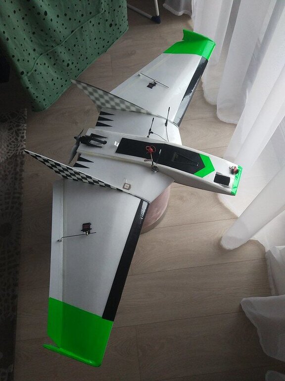

Później to już montaż osprzętu. Okazało się też że pomimo tego że starałem jak mogłem aby zrobić super lekki typ to i tak widać było ze będzie cieżko wyważyć model liionem 4S2P.
Musiałem zgrzać pakiet w innej konfiguracji ogniw niż do tej pory używam w innych modelach.
Tak prezentował się przed oblotem
Filmu z oblotu nie będzie ale myślę że innym razem ktoś coś dla mnie nakręci.

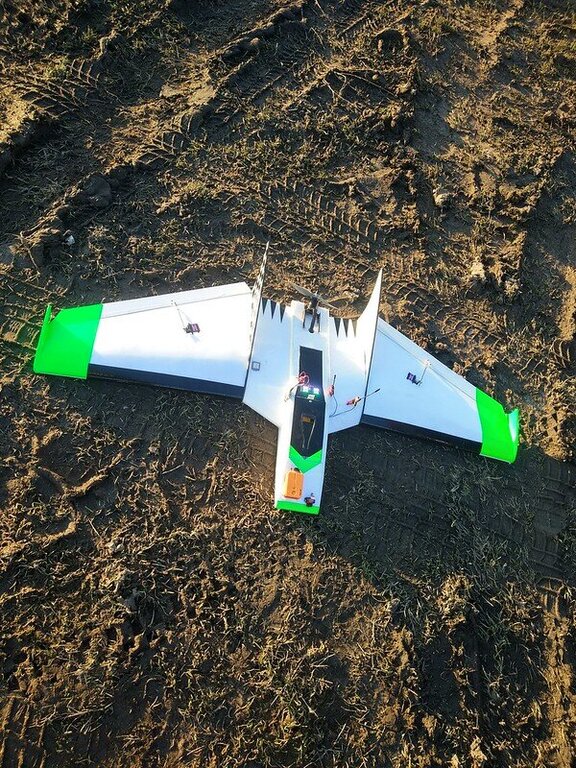

Model lata świetnie. Jest mega stabilny w locie, trzyma się powietrza jak sznurka.
Po pierwszych lądowaniach wyszło jednak że mocowanie silnika nie wytrzymało lądowania.

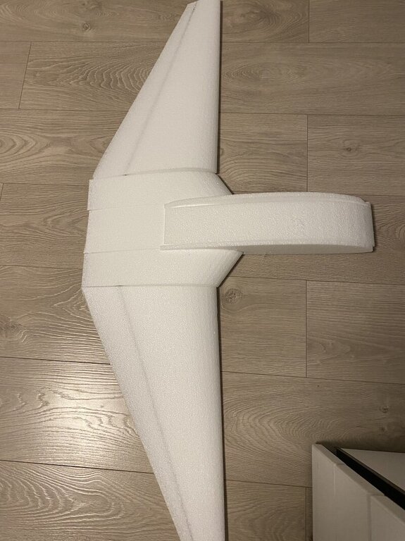

Polatałem kilka razy tym depronowym skrzydłem i szybko zacząłem odczuwać, że depron to jednak za słaby materiał do takiego typu cięższej konstrukcji fpv..

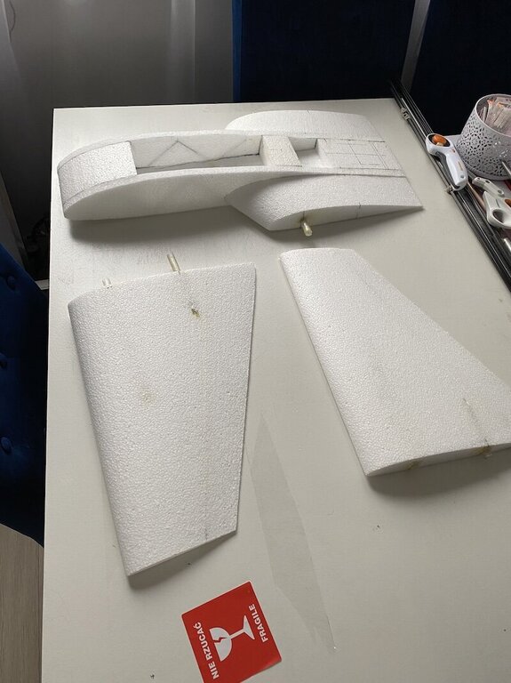

Wyrysowałem więc projekcik i za sprawą Marka z napolskimniebie dostałem rdzenie z epp. Jupi!

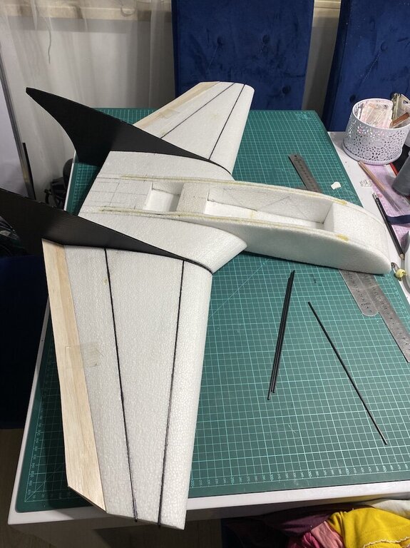

Wybebeszyłem starą konstrukcje z całego wyposarzenia i zacząłem dłubaninę ?
  • 3 tygodnie później...
-- Updejt prac --

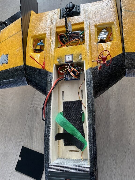

Zamontowałem serwa, dorobiłem dodatkowe komory na osprzęt no i całość zalaminowałem folią 75mic.

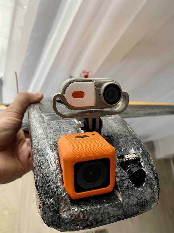

Z przodu kadłuba wyciąłem otór na runcama 5 oraz dorobiłem uchwyt na caddx peanuta.
Osprzęt wstępnie zamontowany i skonfigurowany w iNava. Muszę jeszcze ładnie pospinać i poskracać przewody.
Całość jak na zdjęciu waży 805g. Dojdzie bateria 4S2P liion i będzie w sumie jakieś 1200g do lotu.
Do zrobienia zostało przyklejenie siedziska silnika, zamontowanie jakiś ledów i buzzera i właściwie to... można lecieć :)
O dziwo wyważenie modelu wypada bardzo fajnie i dodatkowy ołów nie będzie potrzebny - jak w przypadku wersji depronowej.
