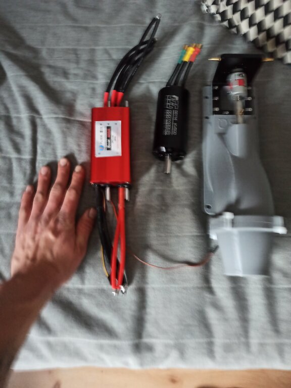

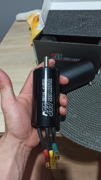

PiotrekWLKP Opublikowano 5 Kwietnia 2021 Udostępnij Opublikowano 5 Kwietnia 2021 Hejka, Jestem w posiadaniu tego potwora od prawie roku, ale dopiero teraz czas pozwolił na uruchomienie Może ktoś będzie zainteresowany co taki diabełek potrafi, więc z chęcią się podzielę zdobytymi cyframi. Aktualnie: Bieg jałowy przy 12s - 2.5A z pikiem 5.2A przy gwałtownym starcie. Próby pod obciążeniem zaczną się najprawdopodobniej już w weekend. Docelowo ma on napędzać napęd strugowodny 75mm, ESC400A, zasilanie 48V 50Ah, choć możliwe, że to jeszcze przepakietuje na trochę większe napięcie, potrzebuję w granicach 8-10KW. Producent podaje max 13KW więc moje 8 nie powinno być problemem Odnośnik do komentarza Udostępnij na innych stronach Więcej opcji udostępniania...

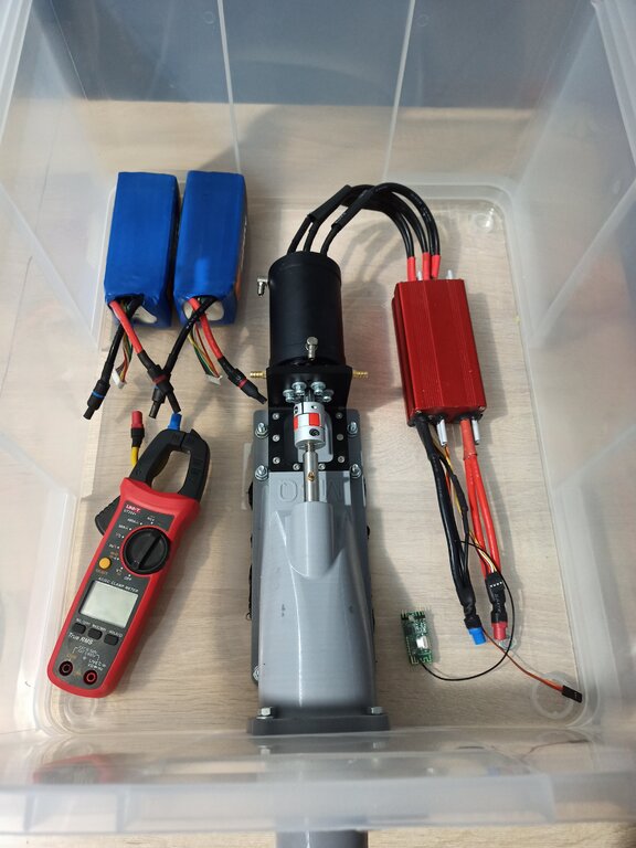

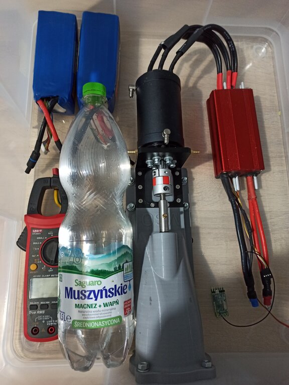

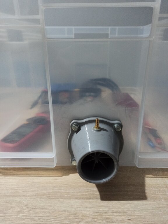

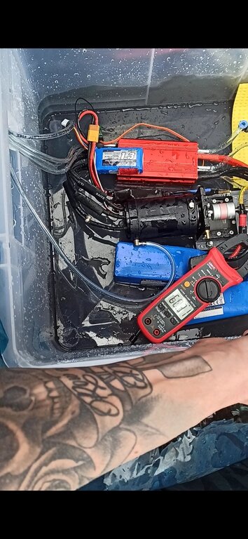

PiotrekWLKP Opublikowano 11 Kwietnia 2021 Autor Udostępnij Opublikowano 11 Kwietnia 2021 Witam, Z przyczyn technicznych, dzisiejsze próby nie miały miejsca. Zamówiona "skrzynka" Z aluminium która docelowo miała siedzieć w desce, okazała się źle spasowana. Wstawiłem wszystko w plastikową skrzynkę i zrobię testy w niej. Jutro dokończę instalację wodną i ok wt-śr zobaczymy jak to wygląda prądowo. Na zdj całość jaka będzie w skrzynce podczas testów i butelka wody dla łatwiejsze oceny gabarytu Odnośnik do komentarza Udostępnij na innych stronach Więcej opcji udostępniania...

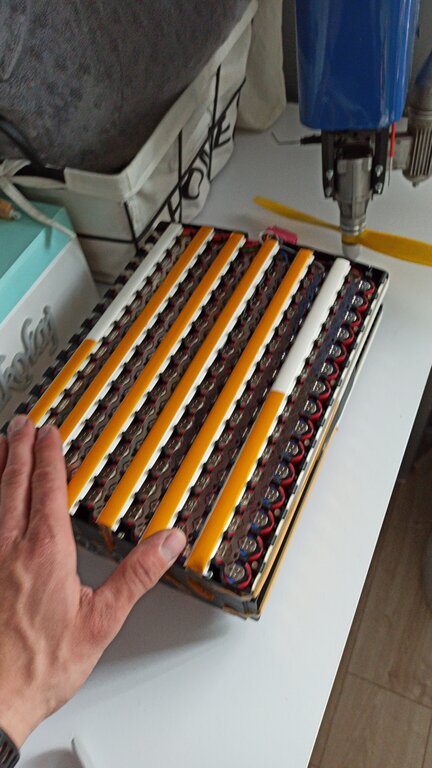

PiotrekWLKP Opublikowano 13 Kwietnia 2021 Autor Udostępnij Opublikowano 13 Kwietnia 2021 Witam, Po wstępnych testach. Trochę mieszane uczucia, raptem 3KW ??♂️ fakt, że moje lipole już mogą się okazać trochę za stare i mało wydolne. Postaram się złożyć do kupy mój pakiet liion, żeby sprawdzić na nieco większym napięciu i zdecydowanie lepszej wydolności. Jak to nie pomoże to będę musiał zwiększyć napięcie dzisaj przy 12s wyszło 60A, ale szybko spadało więc zapewne akku już trupki. Jak ma ktoś dostęp do lifepo4 to pisać następnym razem postaram się o film. Ale dzisiaj samemusamemu a to dziadostwo dość mocno szarpie ? Odnośnik do komentarza Udostępnij na innych stronach Więcej opcji udostępniania...
