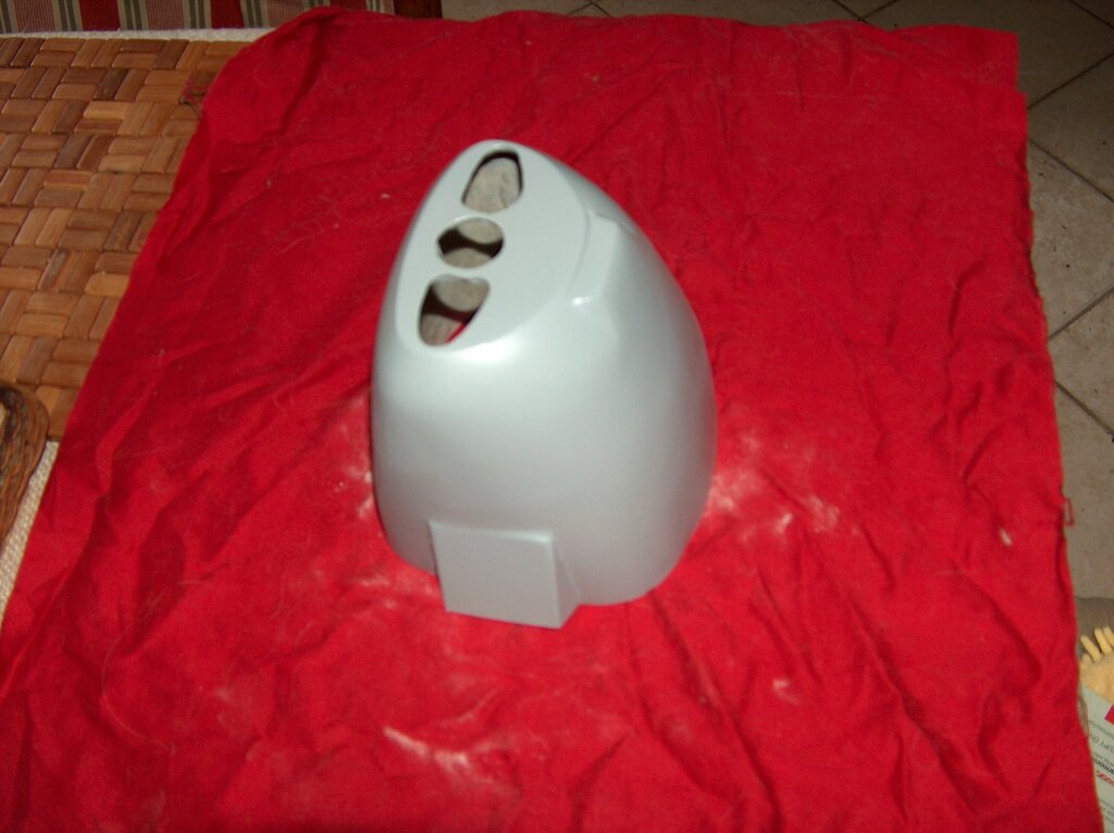

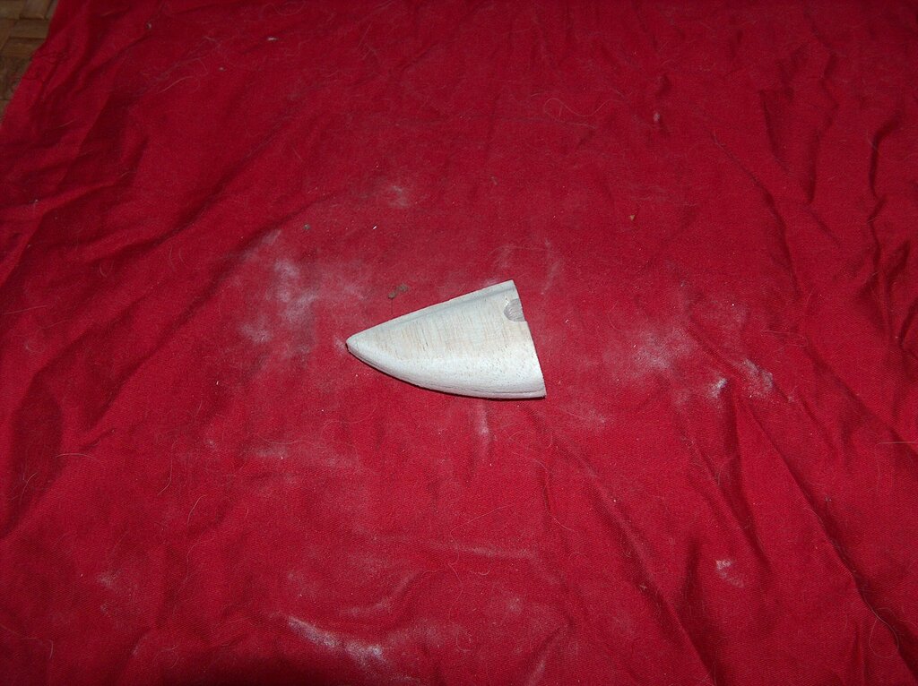

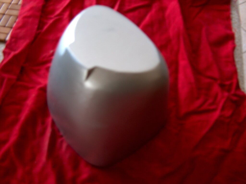

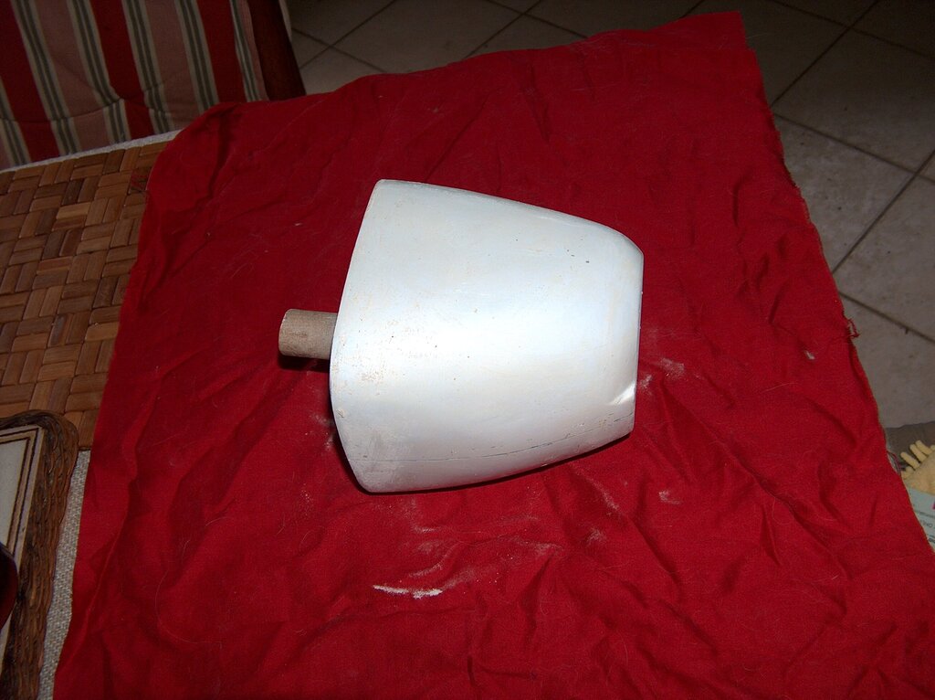

Grubosci to 3 , 5 i 10mm . Formaty  50 x 70  oraz  1oo x 14o ( cm ).Do budowy samolotu  wykorzystałem również  cwierć wałek #20mm  z twardego styro- z niego zostały zrobione wszyskie zaokrąglenia dołu i góry kadłuba...

Pokrycie: serwetki 15x15 cm , jednowarstwowe - nie sprawdza się
                papier sniadaniowy, +- ok, ale trzeba się spieszyc bo rozmięka
                japoński  czy gruby czy cienki  -prawde powiedziawszy szkoda
                w końcu  najlepsze rezultaty to z cienkim  starym , jeszcze DDR-owskim Sulfitem
papiery przyklejane  wodnym poliuretanem , takim do podłóg...

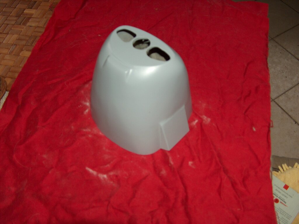

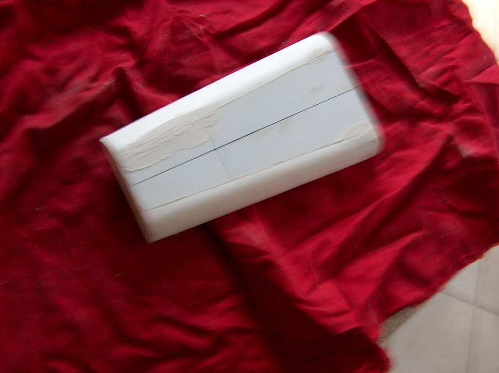

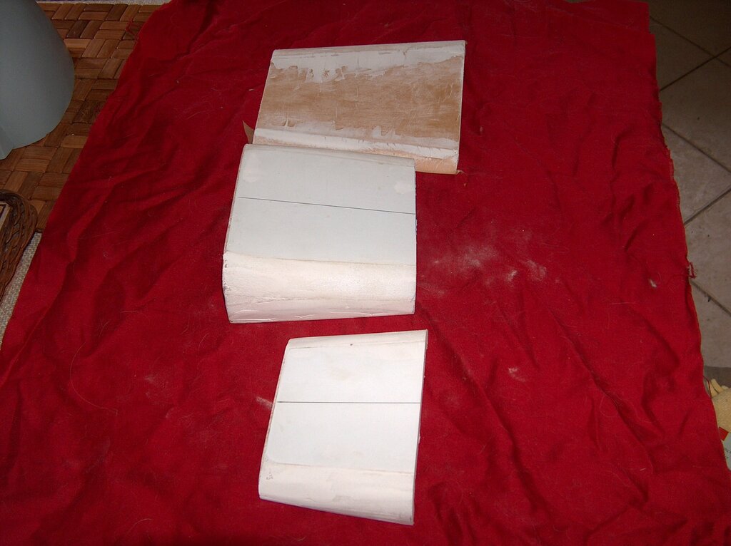

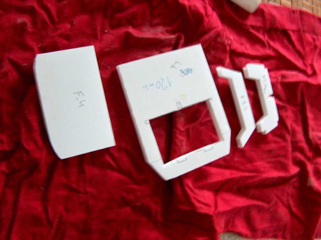

Standardowo,  najpierw szablony a pózniej składanie do kupy tej całej wycinanki...

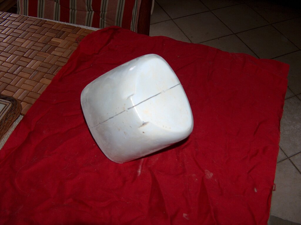

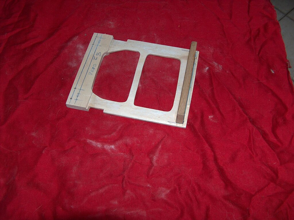

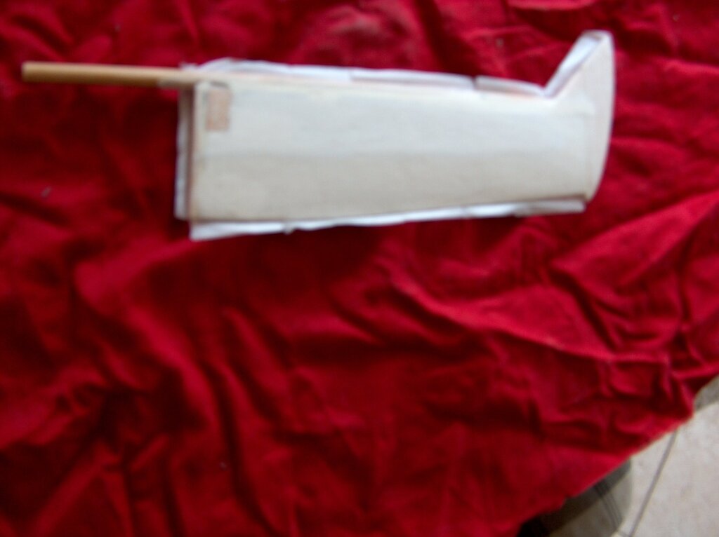

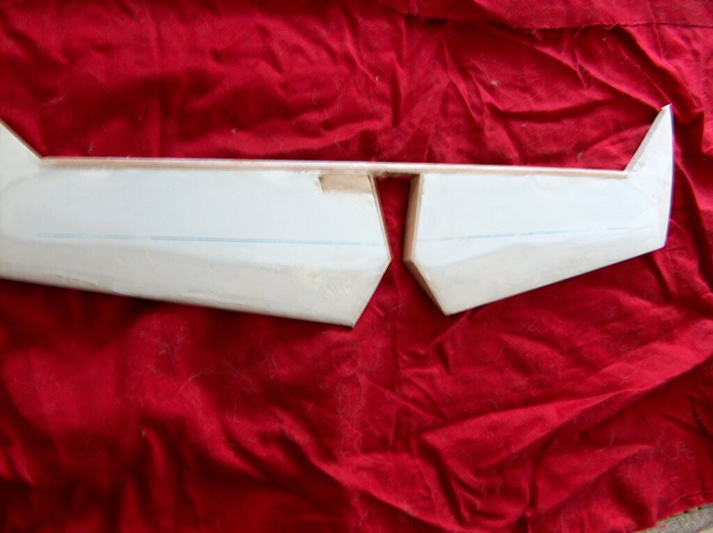

Boki kadłuba, cześciowo góra i dół kadłuba to płyta # 10mm.

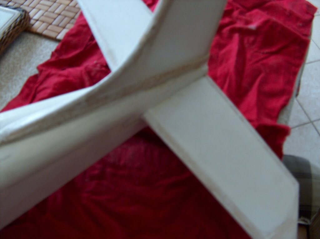

Z takiej samej płyty stateczniki.

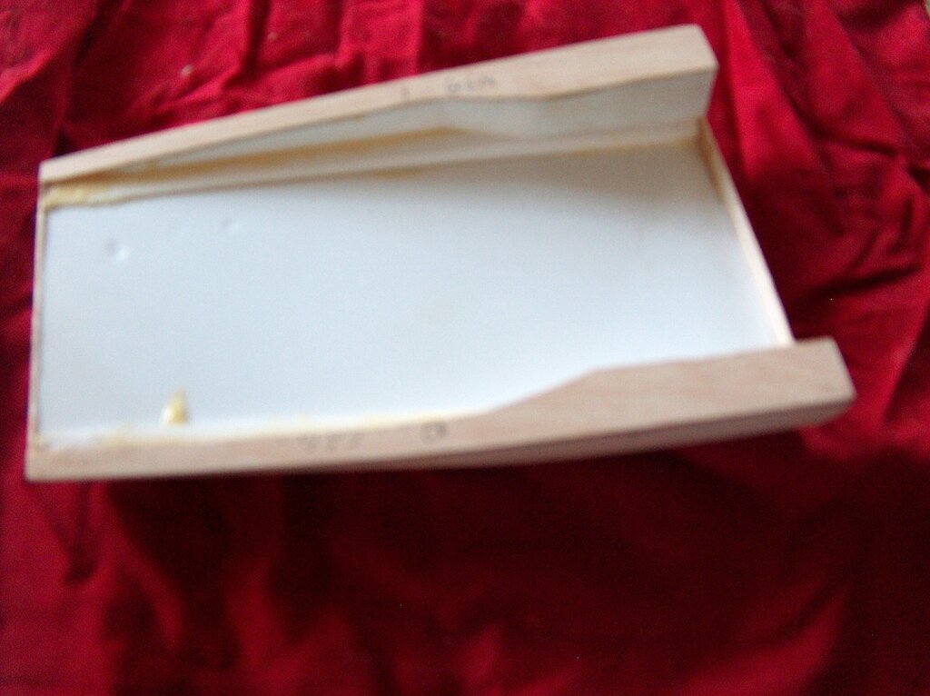

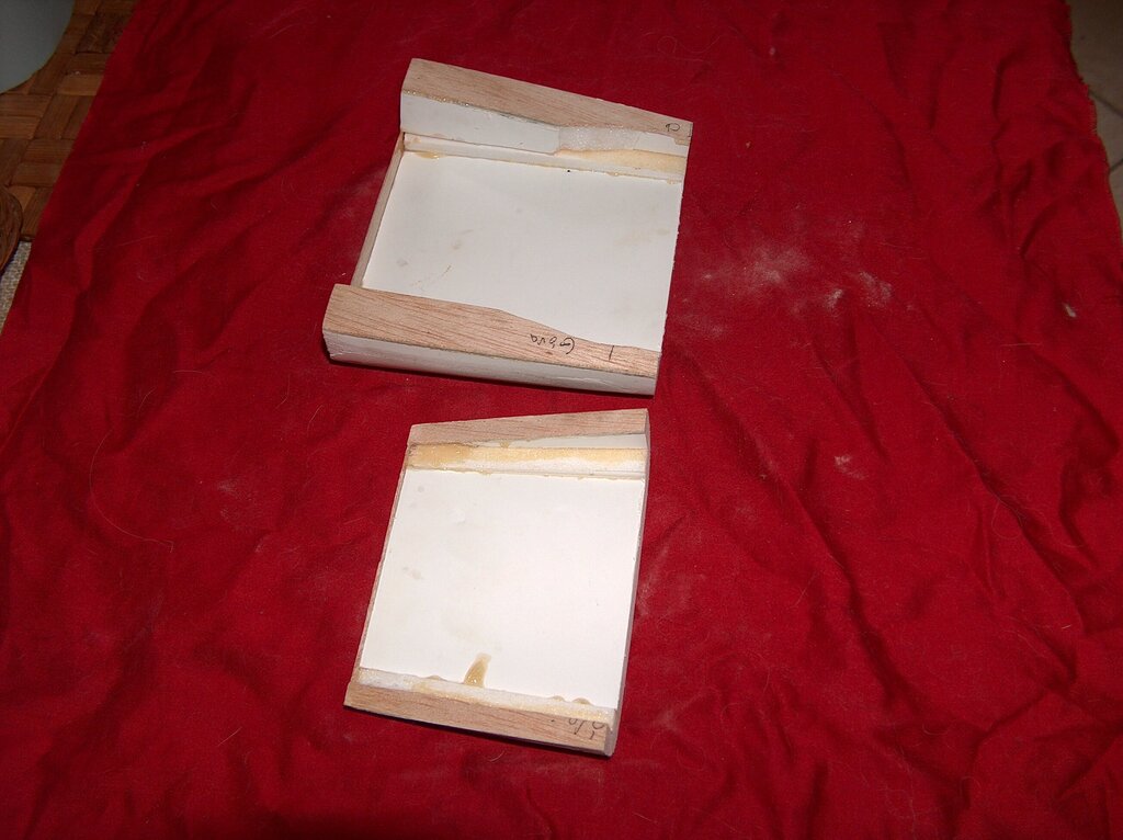

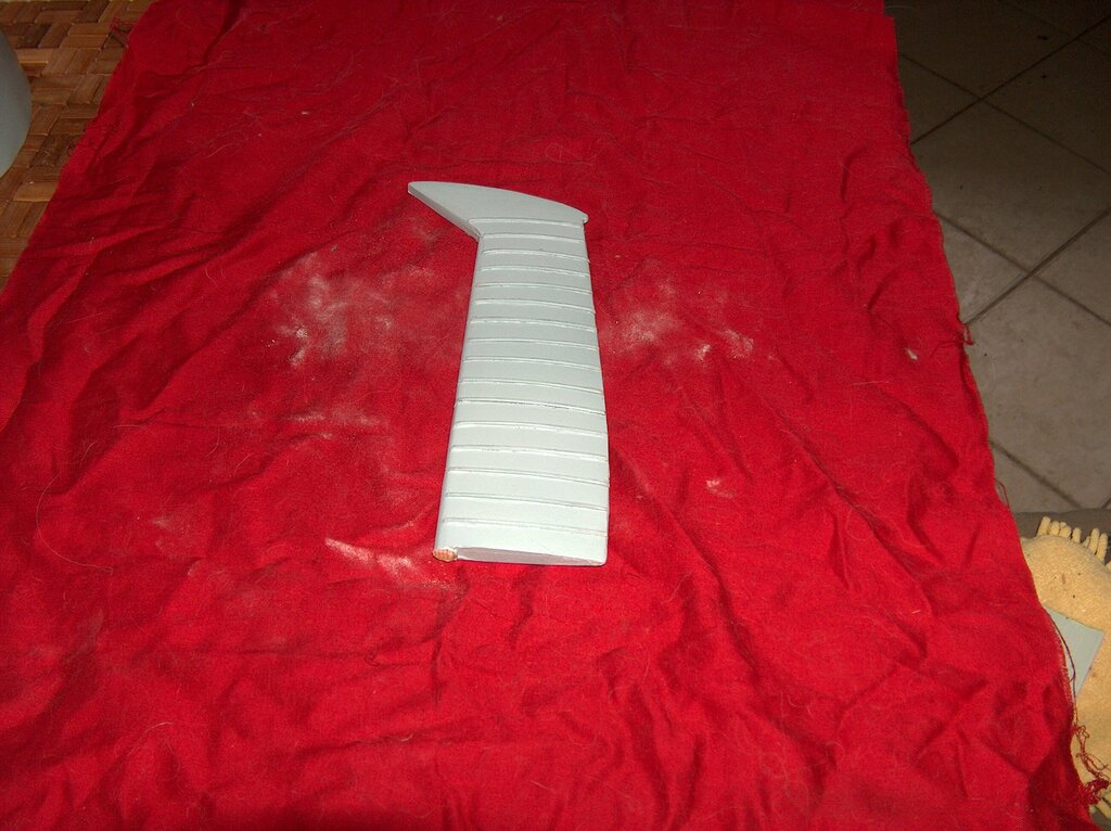

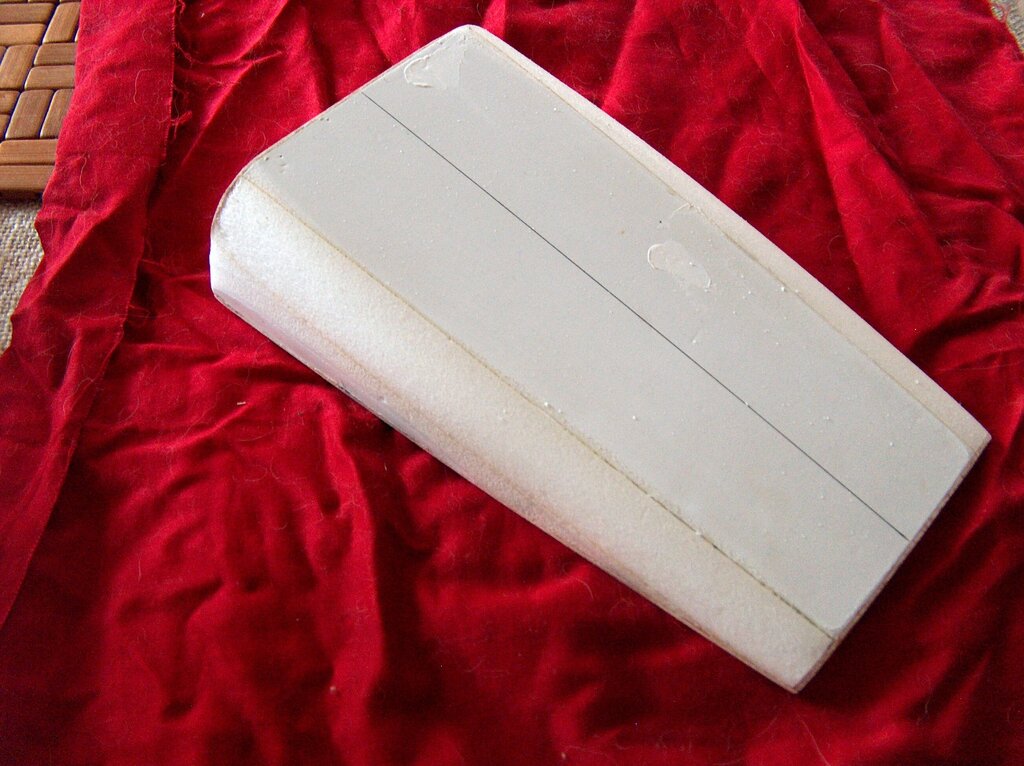

Stery to 2 warstwy płyty #5 mm  oszlifowane i sklejone  razem
Wszystkie płaszczyzny sterowe oblistwione  balsa # 10mm..

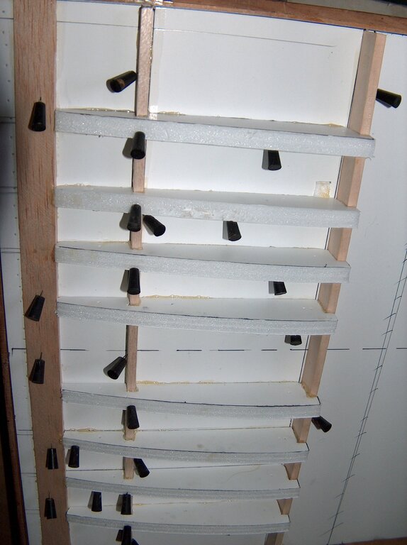

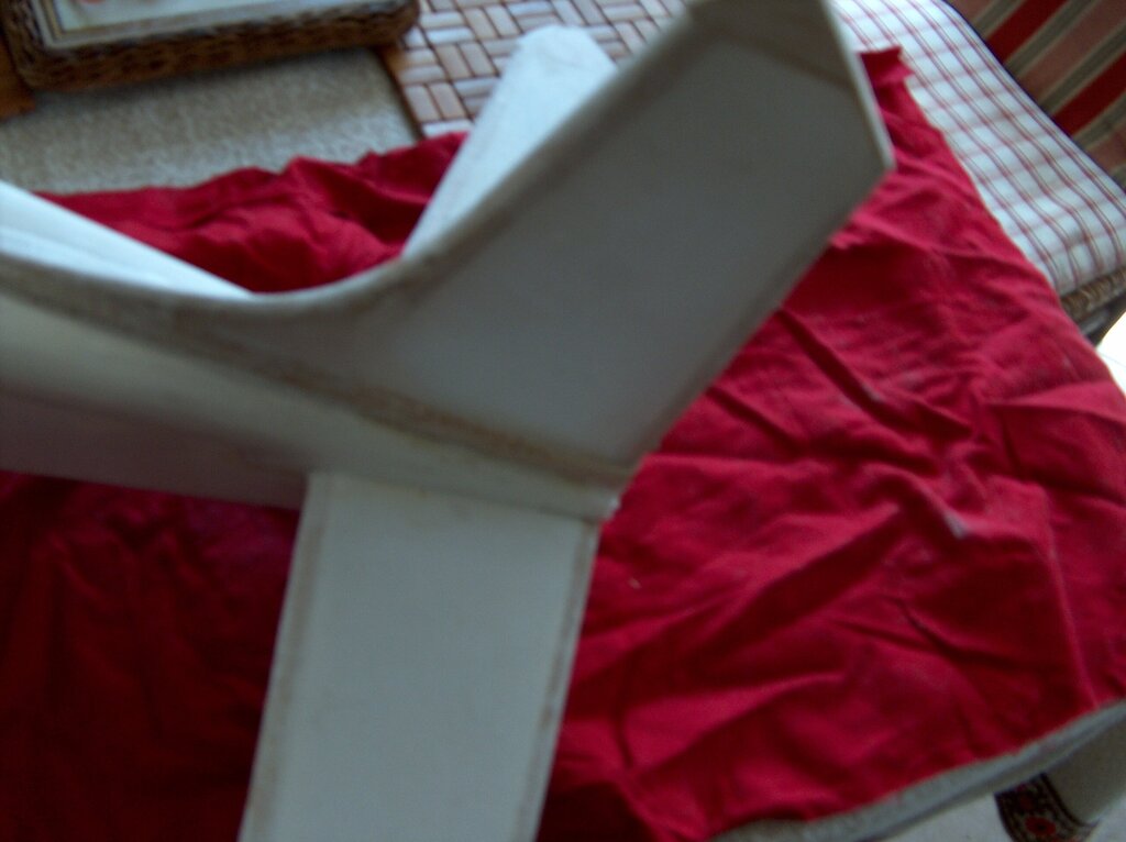

Przy klejeniu zastosowałęm technologię podpatrzoną u  Zbyszka , czyli klejo-nity....
Zastosowałem tu, pionierskie narzędzie,  bo chyba  jeszcze takiego nikt w technice modelarsko-lotniczej nie stosował a mianowicie  czterozębny widelec- sprawdza się

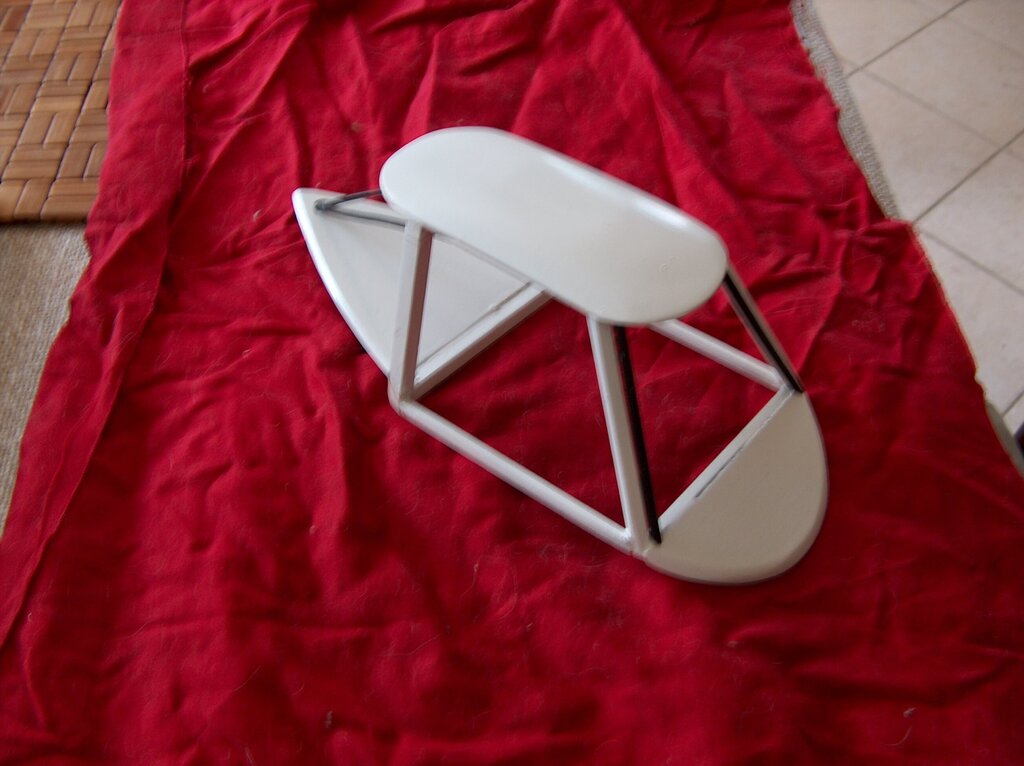

Wręgi to generalnie  pianka #10mm  z wyjątkiem tzw , wręg siłowych  bo te są ze sklejki lotniczej..

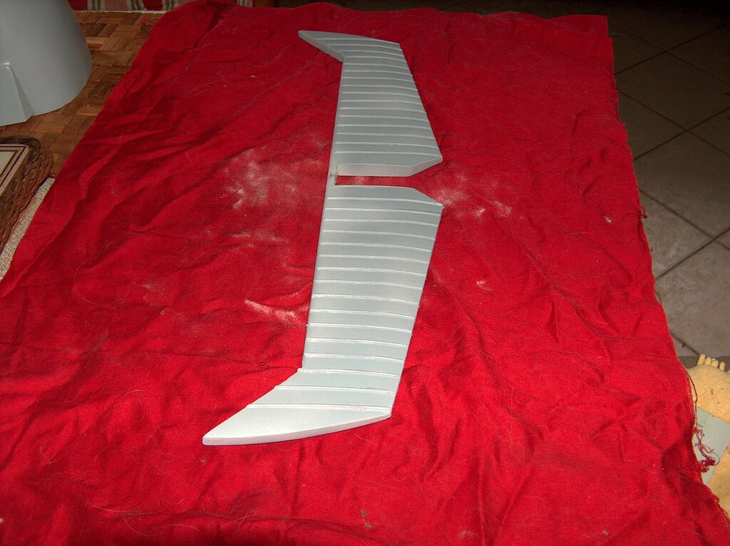

Płaty , a w zasadzie ich pokrycie będzie z płyty Kappa #3 mm ale ze zdjętą węwnętrzną parstwą papieru

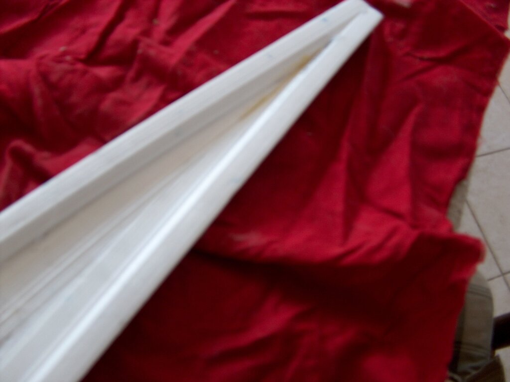

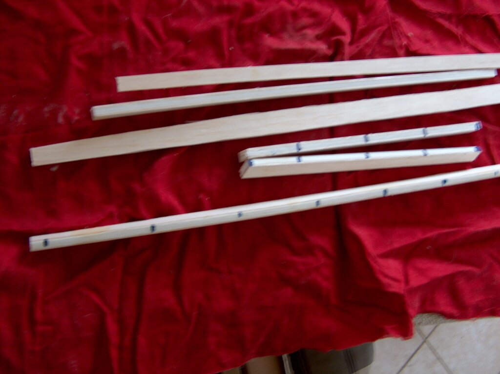

Dzwigary jak widać na zdjęciu to przekładka  balsa+pianka+balsa ( nitokleje konieczne)
