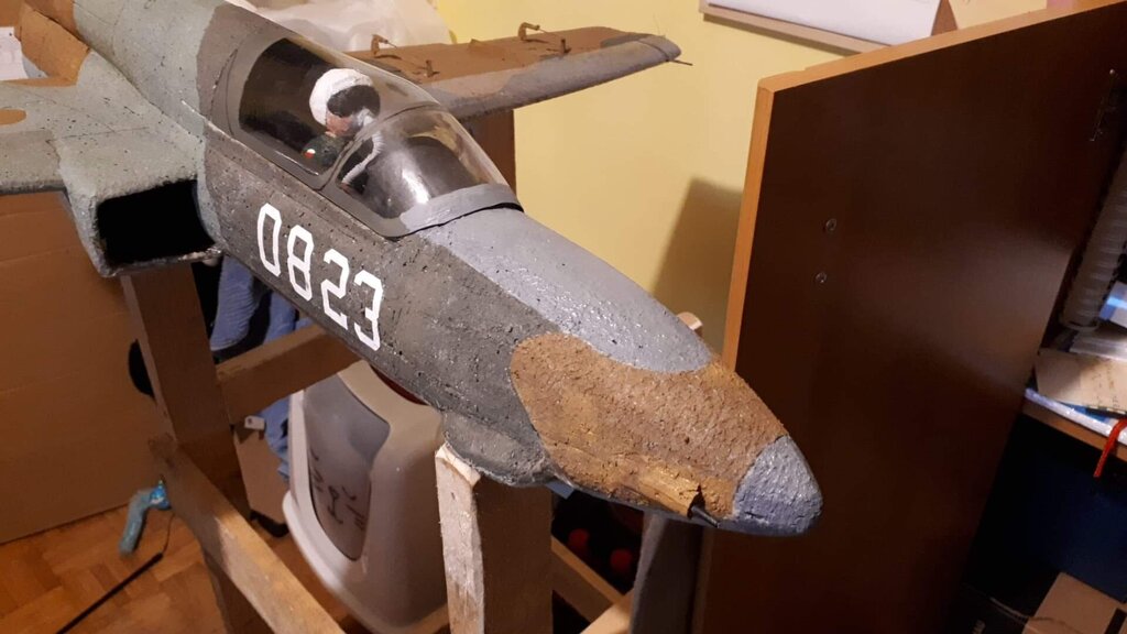

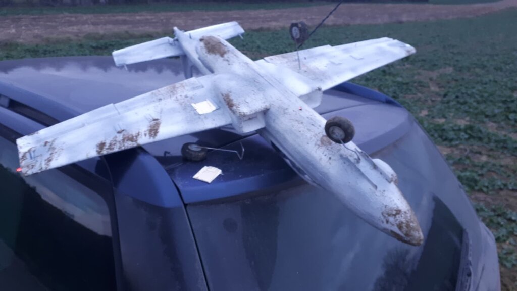

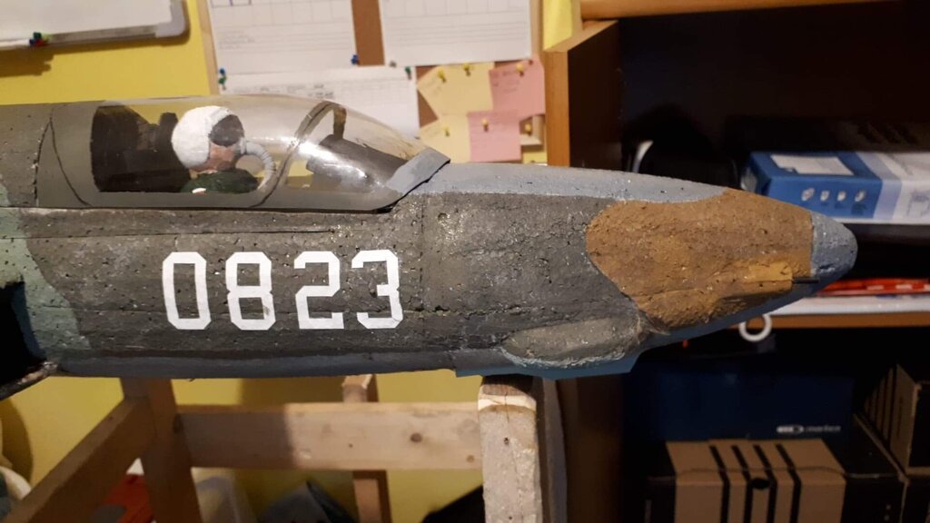

Jarek1925 Opublikowano 22 Kwietnia 2021 Opublikowano 22 Kwietnia 2021 Witam Moja Iskra również doczekała się kreta. Zbyt mało ją rozpędziłem przg wyrzucie wobec czego przewaliła się na skrzydło. Uszkodzenia dzięki piance EPP nie duże. Po 1h była już sprawna. Grunt to pozbierać wszystkie kawałki. na szczęście był to model budowany a nie kupiony więc jej remont był szybki i prosty. Wiedziałem po prostu jak jest zrobiona i jak idą węgle itd. 3

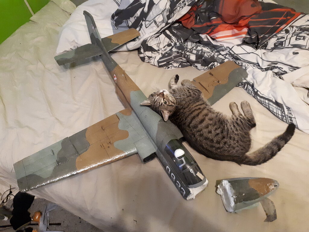

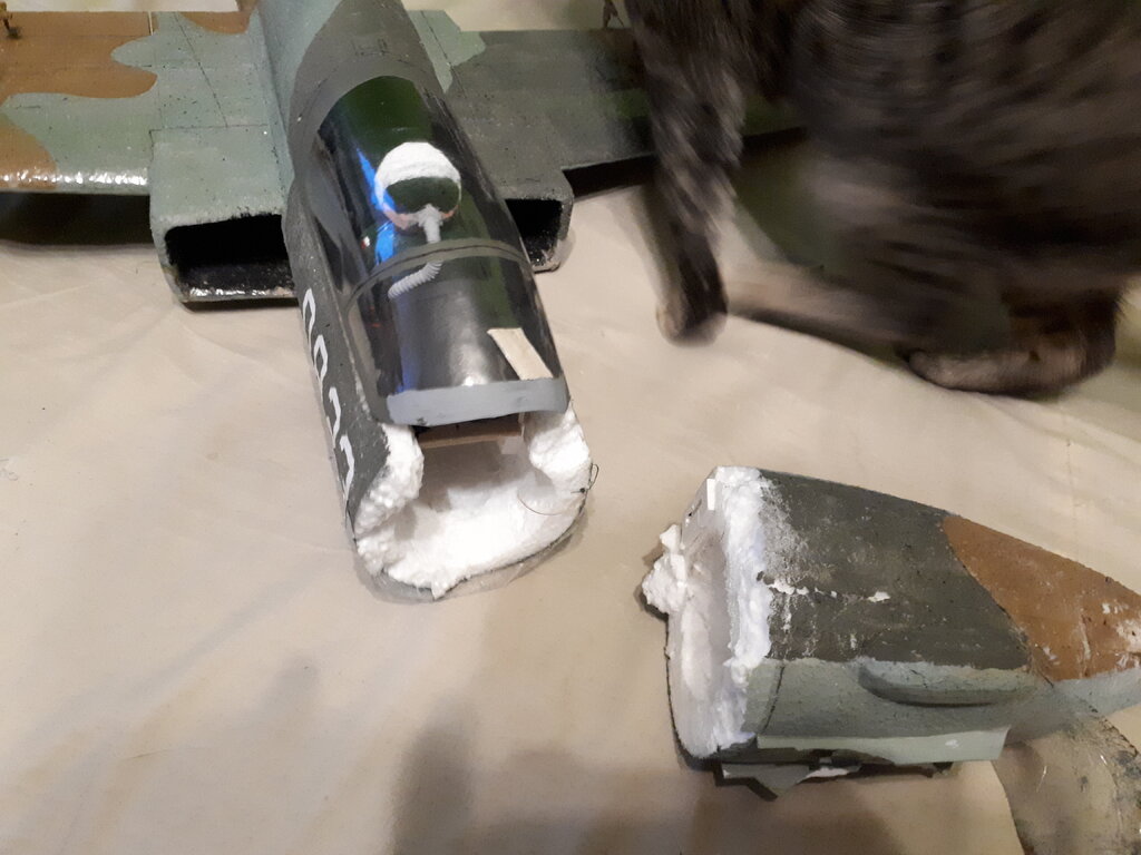

Jarek1925 Opublikowano 23 Kwietnia 2021 Autor Opublikowano 23 Kwietnia 2021 10 godzin temu, Atomizer napisał: Ostatnio tam kupiłem dwa opakowania pianek vector graupner 1,5 i 2,5mm. ale to całkiem inny materiał, tez elastyczny i dość mocny na rozrywanie, ale jak sprawdzałem jak dobrze się złapie to rwie się jak papier... nie wiem od czego to zależy Ale cena konkretna ! a pianki małe formaty... A w porównaniu do płyty XPS ? mam kilka płyt , lepsza jest ta pianka EPP..? XPS używam z Castoramy, firma Diall, służy do izolacji cieplnej ścian. Zbudowałem z niego Grummana którego można zobaczyć w modelach wielosilnikowych. Ogólnie uważam że jeśli model ma być pancerniejszy to brałbym EPP zdecydowanie. Ono się nie łamie a jak już to musi być naprawdę bardzo silne uderzenie. Na przykład w czasie jednego z lotów testowych Iskry zahaczyła ona o ziemię, wytraciła prędkość, zrobiła "gwiazdę". Zadarła o ziemię ogonem, końcówkami skrzydeł oraz dziobem. I z tego wszystkiego ucierpiało jedynie jedno koło. Z XPS już raczej pożegnałbym się z modelem. Miałem Bielika M346 z XPS, skończył po 2 lotach. Kadłub pękł na pół. Iskrę wystarczyło aby gąbką przeczyścić i dalej mogła latać.
