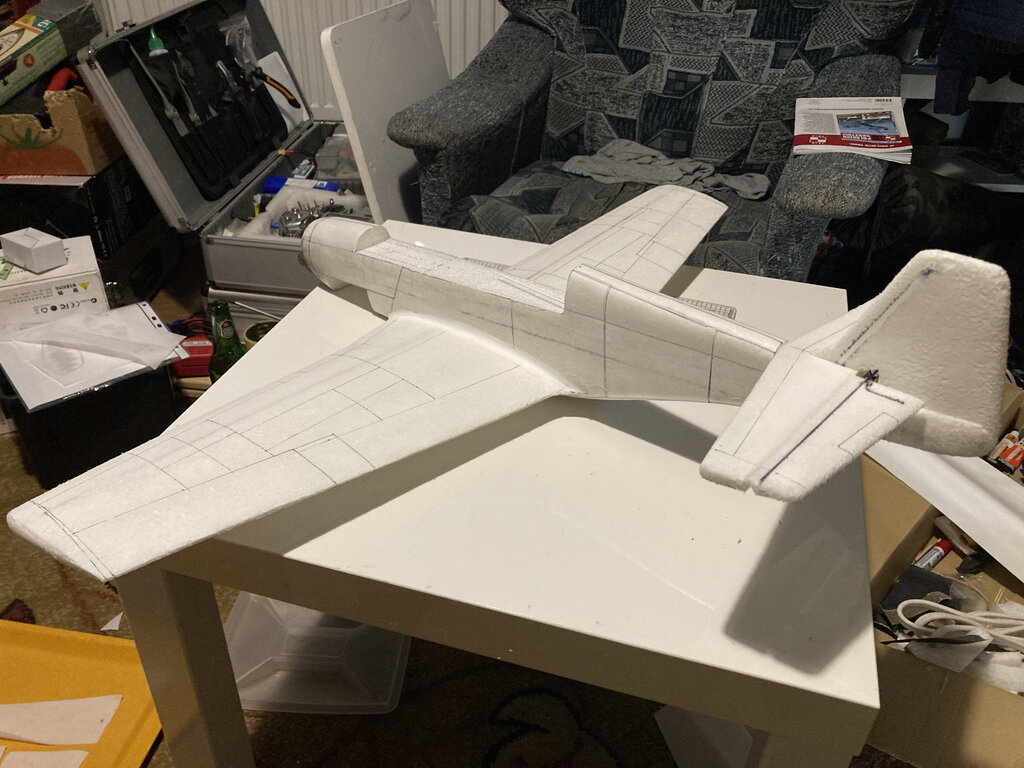

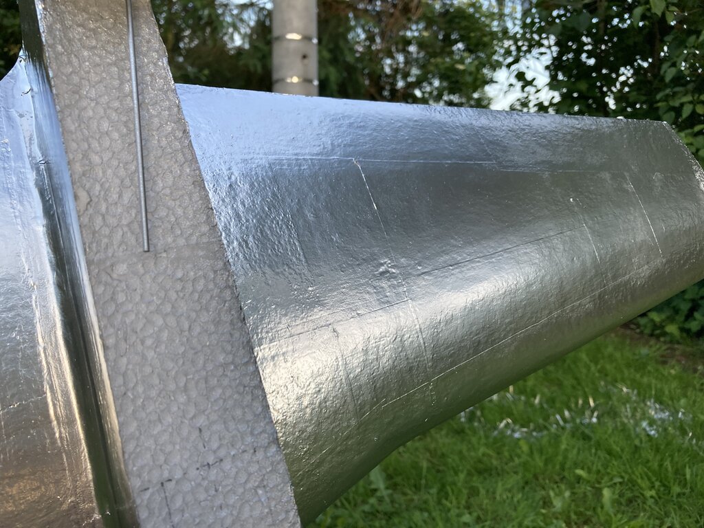

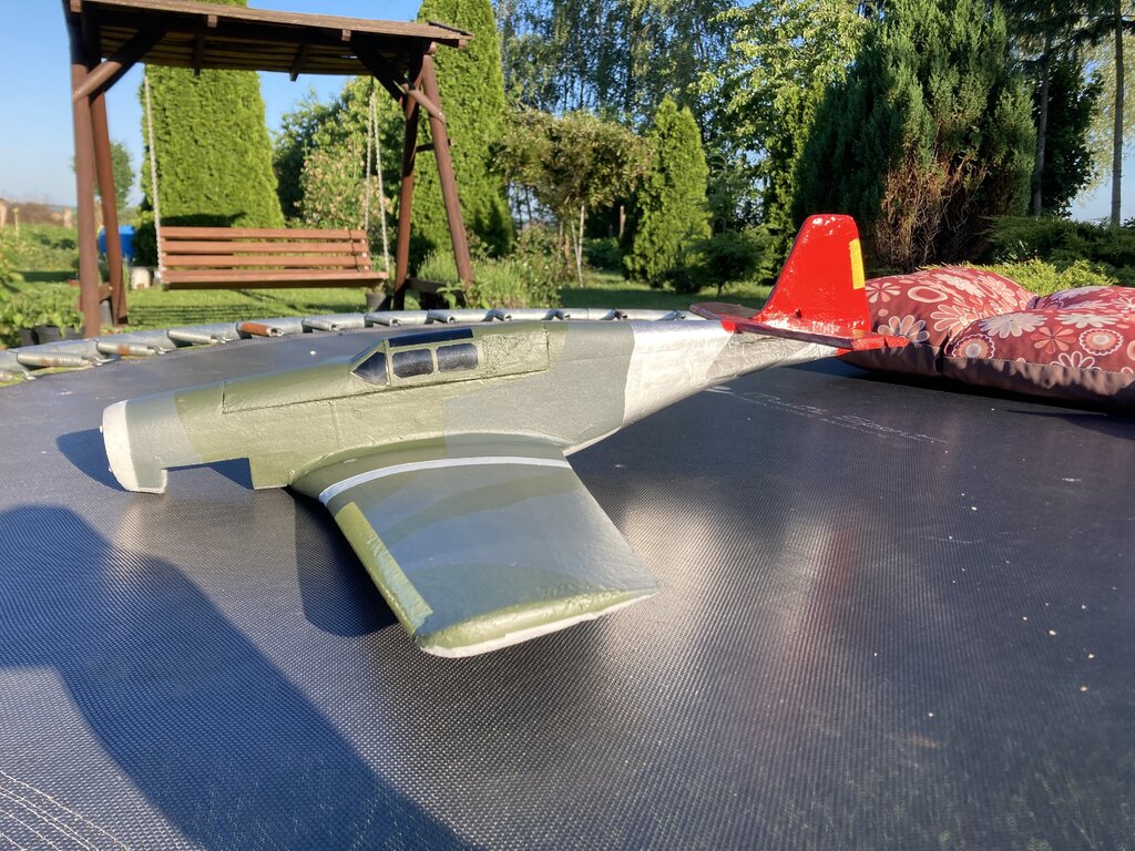

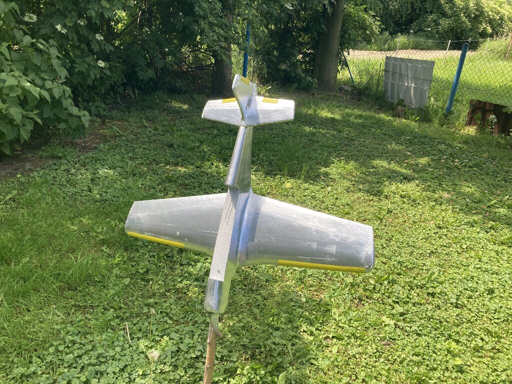

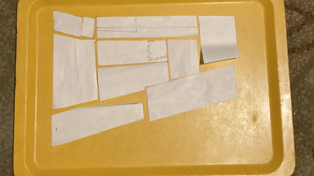

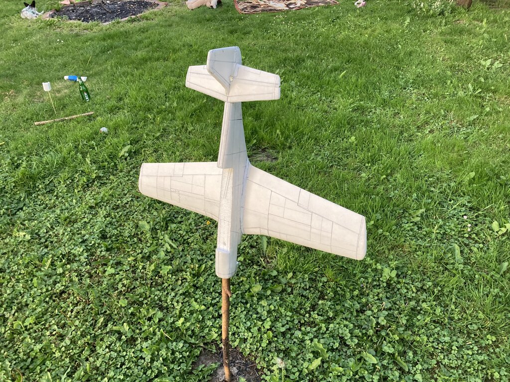

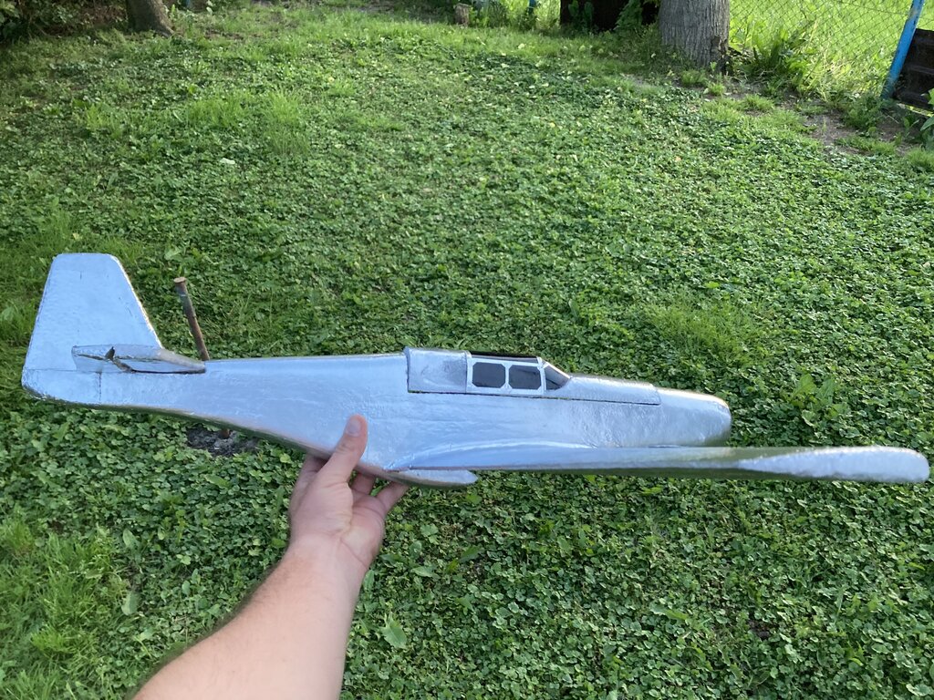

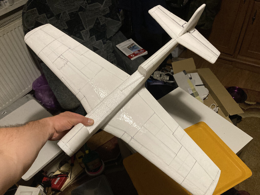

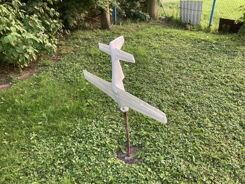

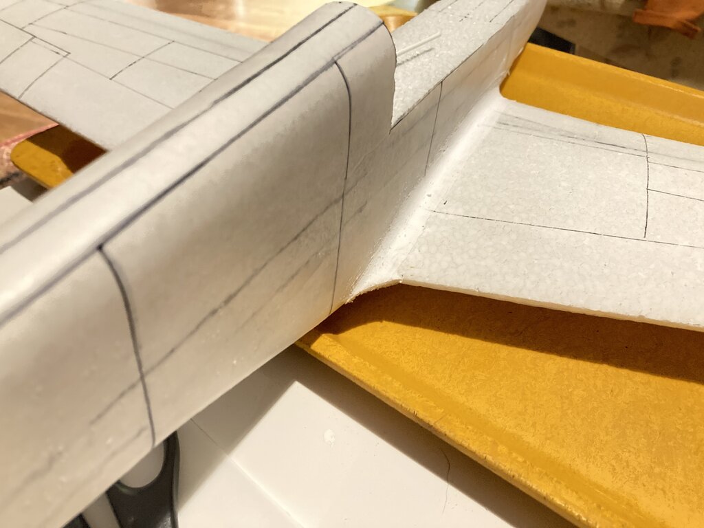

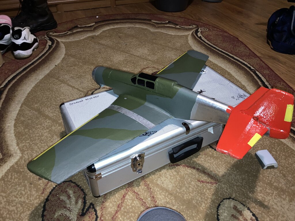

johnyP51 Opublikowano 8 Czerwca 2021 Opublikowano 8 Czerwca 2021 Hej, nie dawno nabyłem model esa Mustang P51. Spoko modelki, nie będzie przeznaczony do walk tylko do szybkiej zabawy w walki z przyjaciela esami wiec postanowiłem się trochę z nim pobawić. Po wstępnym przycięciu i oszlifowaniu pianki postanowiłem go poszpachlować lekka szpachlówką i okleić papierem śniadaniowym na vikol. Efekt jest bardzo zadowalający, zobaczymy po pracach laierniczych Na samolocie narysowałem linie podziału i od nich odrysowałem na papierze śniadaniowym i przyklejałem segment po segmencie bo mam nadzieje ze po malowaniu ładnie odzanacza się i dadzą fajny efekt, nigdy tego nie robiłem ale wydaje mi się, że powinno być GIT ? Na regulator wyciąłem klapkę która docelowo będzie trzymać się na magnesach neodymowych Na ta chwile to wszystko co udało mi się zrobić bo czasu brakuje ale pomału do przodu 1

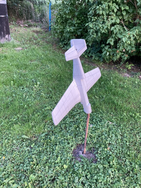

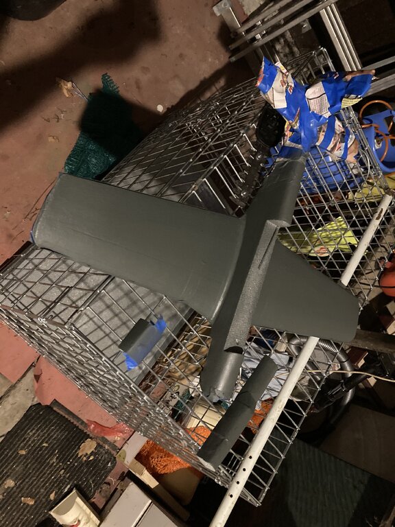

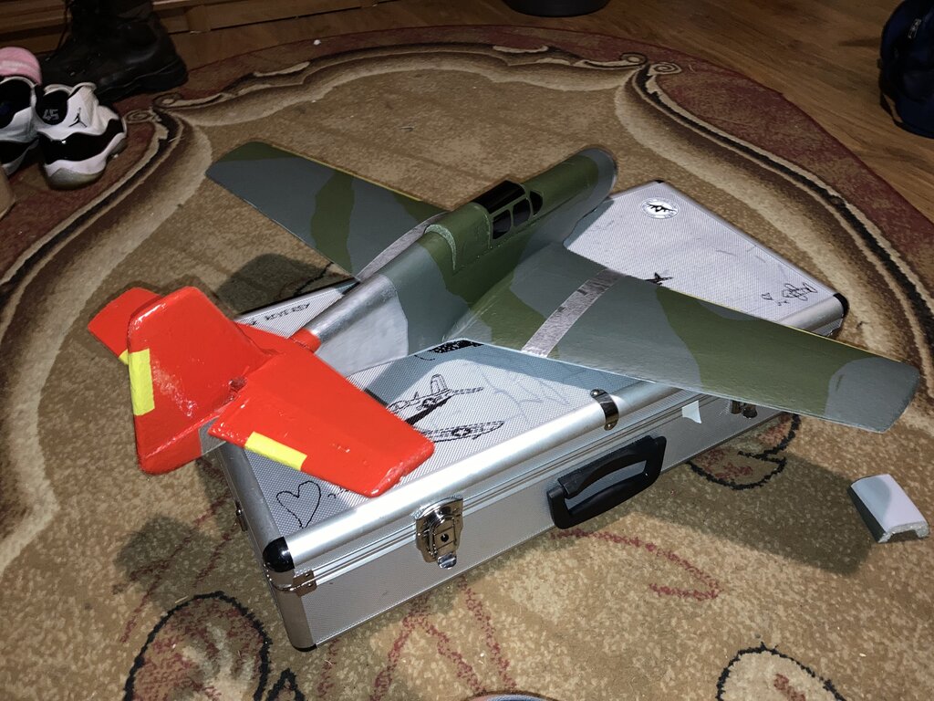

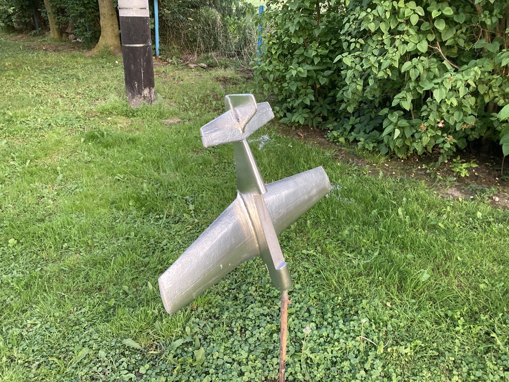

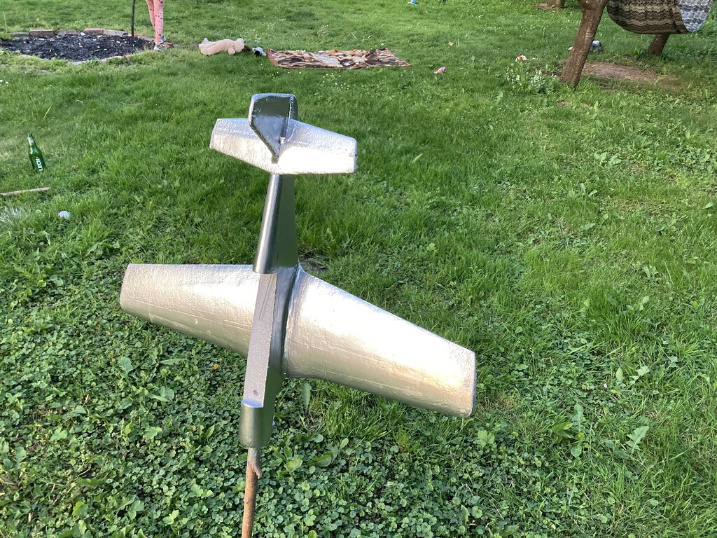

johnyP51 Opublikowano 10 Czerwca 2021 Autor Opublikowano 10 Czerwca 2021 Skończyłem dziś oklejać papierem i poszedł podkłada 1
wacek.matuszak Opublikowano 10 Czerwca 2021 Opublikowano 10 Czerwca 2021 Piękna robota -gratulacje. Jedno pytanie - Czy temu Misiu nie będzie za ciepło w gawrze ? (regulator zamknięty klapką )

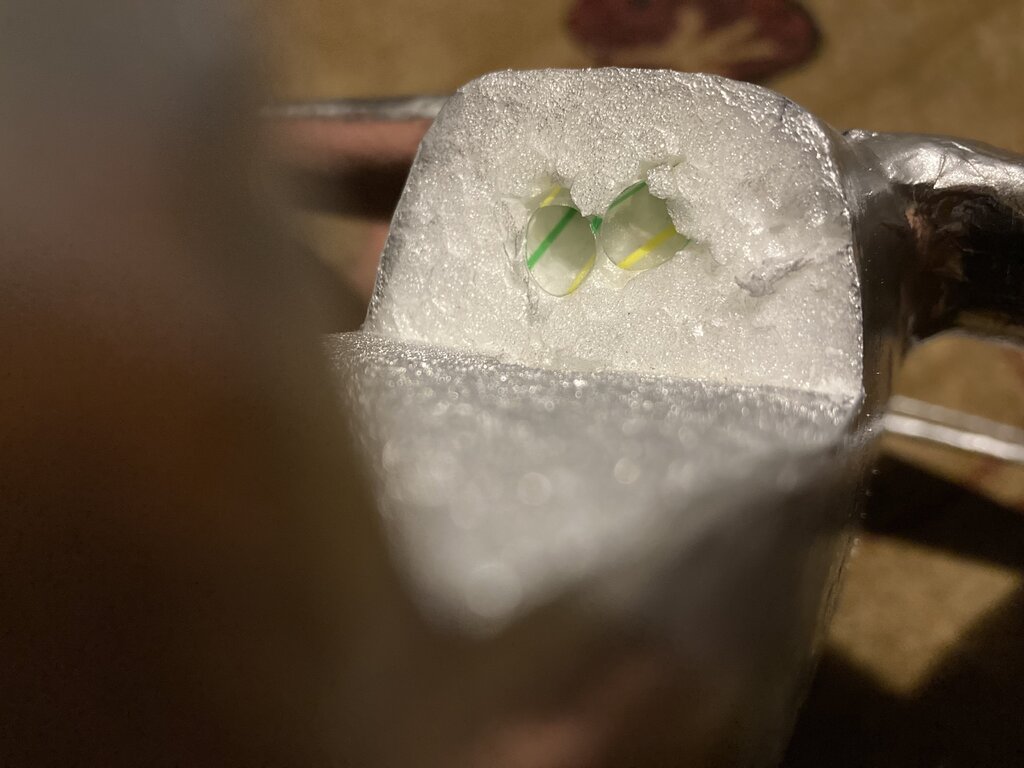

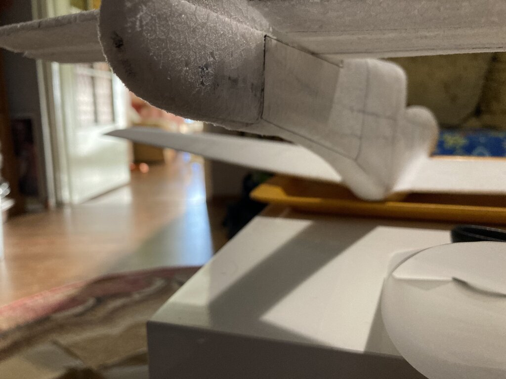

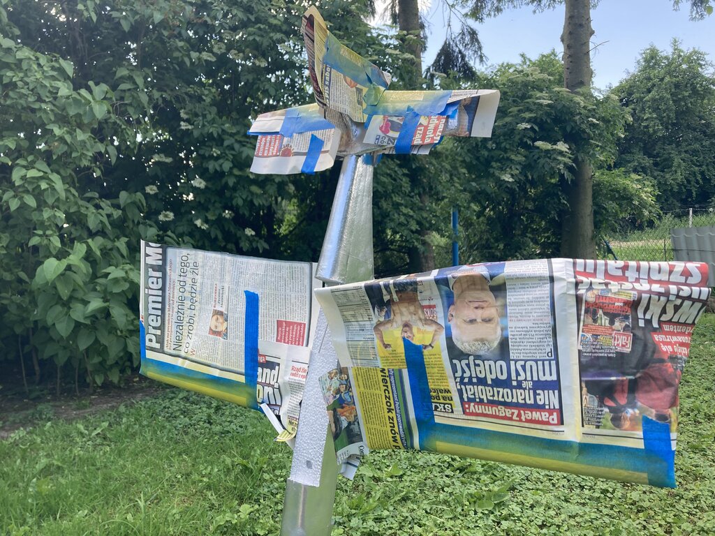

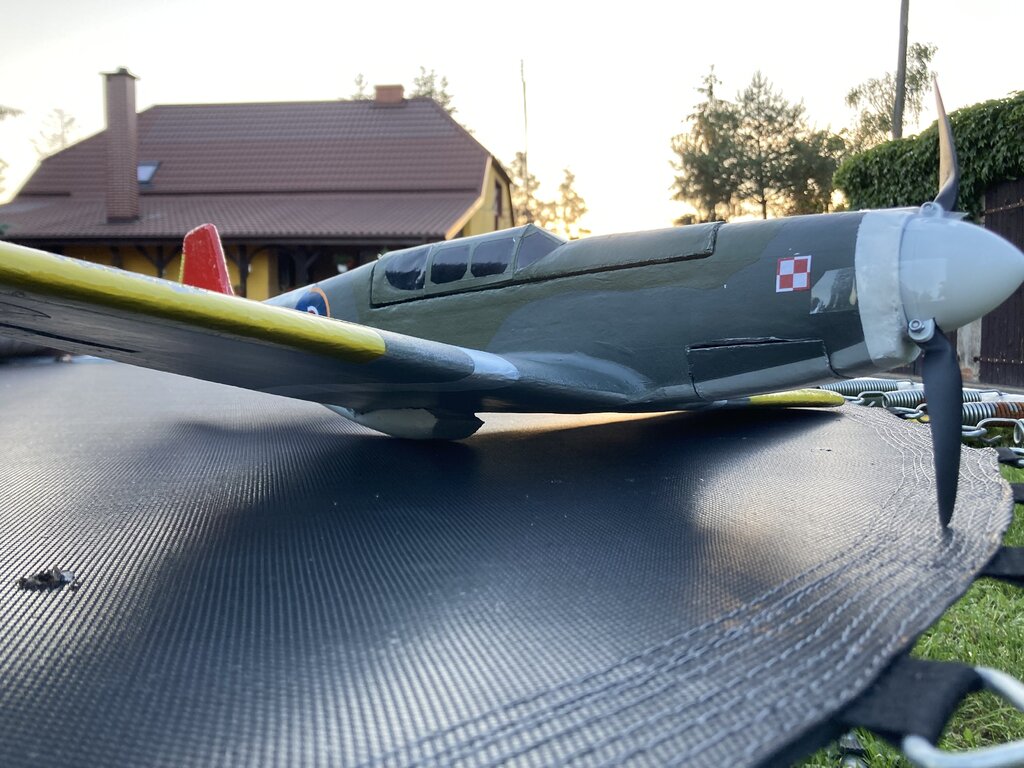

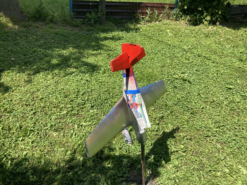

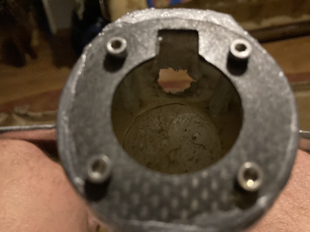

johnyP51 Opublikowano 10 Czerwca 2021 Autor Opublikowano 10 Czerwca 2021 Na zdjęciach tego tak dobrze nie widać, ale zrobiłem mu chłodzenie i powietrze ładnie będzie go opływać i na piec minut lotu napewno wystarczy. Jutro zrobię jakaś dokładniejsza fotkę która to zobrazuje Tu jest wlot A tu wylot

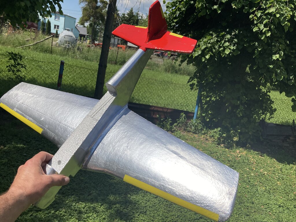

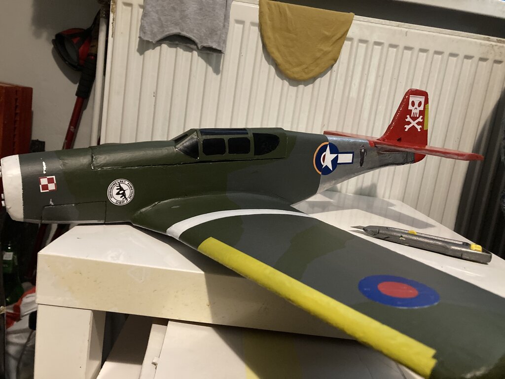

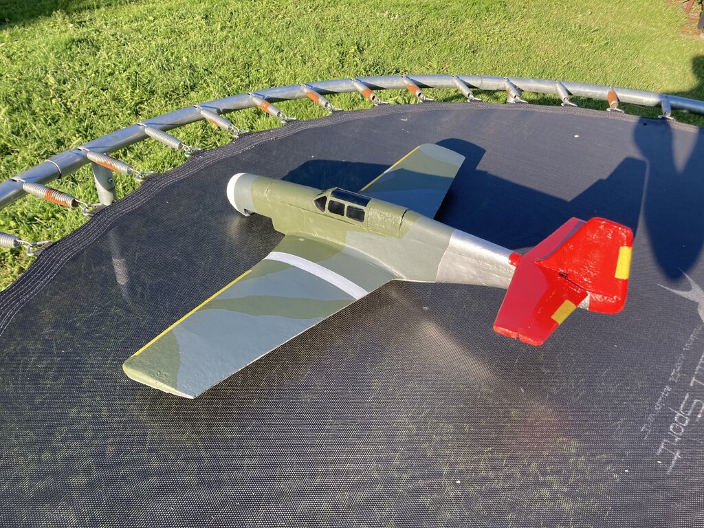

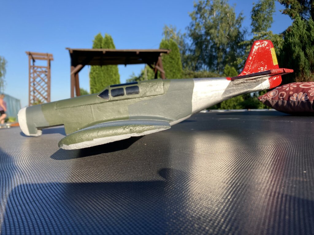

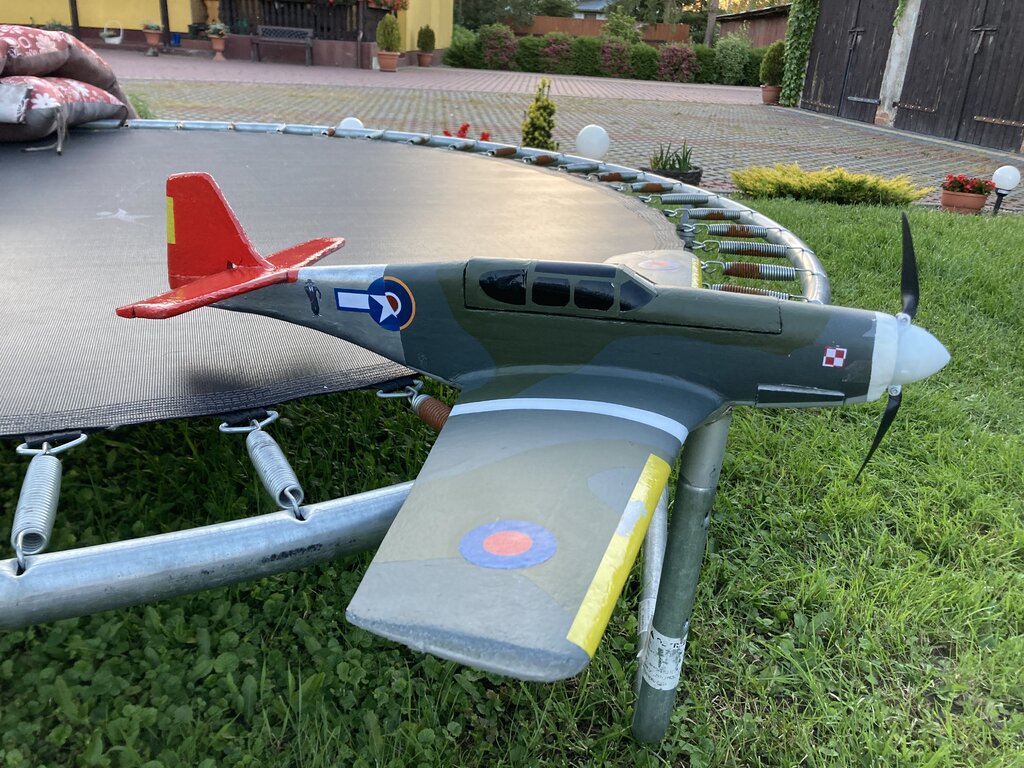

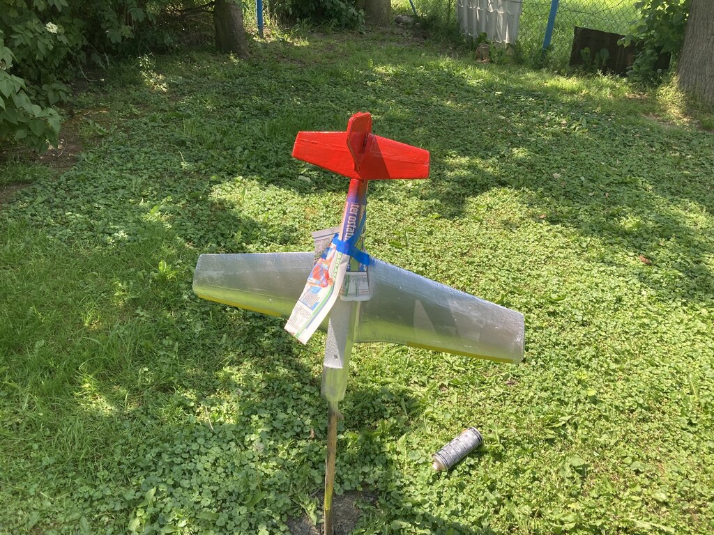

johnyP51 Opublikowano 11 Czerwca 2021 Autor Opublikowano 11 Czerwca 2021 Wjeżdżają kolory ? I czerwony ogon ? 1
pengo Opublikowano 14 Czerwca 2021 Opublikowano 14 Czerwca 2021 Pięknie wychodzi ten mustang, szykuje się poważny przeciwnik do walk 1

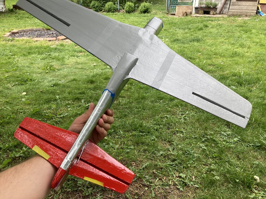

johnyP51 Opublikowano 14 Czerwca 2021 Autor Opublikowano 14 Czerwca 2021 A szykuje, musi dobrze wyglądać żeby mu wstyd z P40 latać nie było ?
japim Opublikowano 14 Czerwca 2021 Opublikowano 14 Czerwca 2021 Ja wiem chłopaki ze to nie ten temat, ale fajnie było spotkać Was live. Z takimi maszynami to powinniście brać udział w naszych bitwach 1

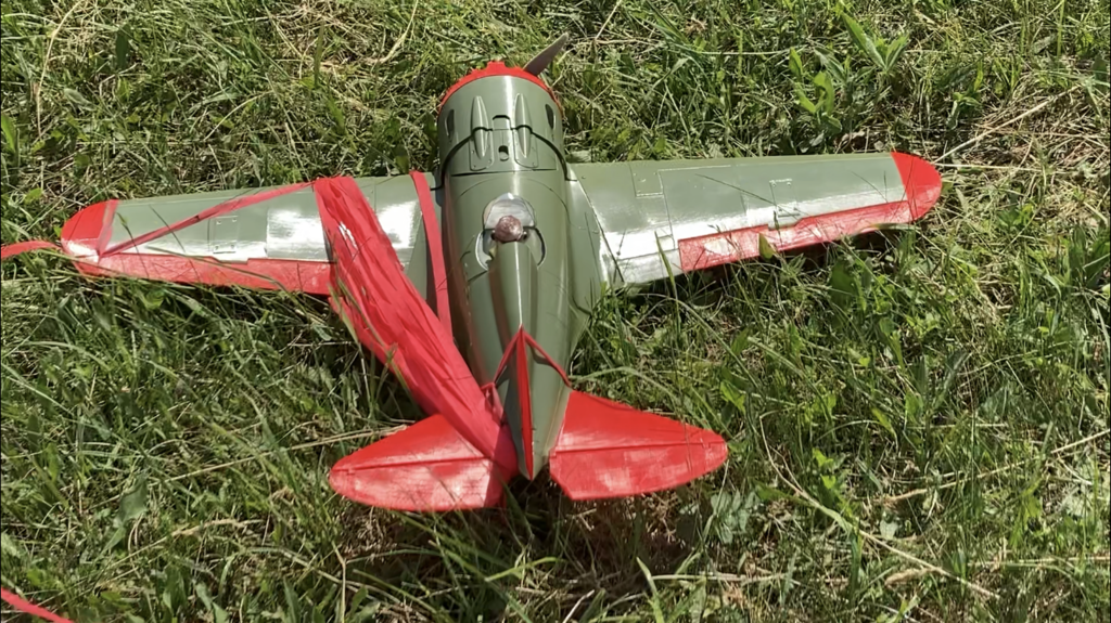

johnyP51 Opublikowano 14 Czerwca 2021 Autor Opublikowano 14 Czerwca 2021 6 minut temu, japim napisał: Ja wiem chłopaki ze to nie ten temat, ale fajnie było spotkać Was live. Z takimi maszynami to powinniście brać udział w naszych bitwach Hehe, wychodzi na to ze się widzieliśmy w weekend ? Hehe, te zdjęcia się tak ładnie zgrały ze wyglada jakby Rata namierzała ofiarę ? Przemku a esa może być oklejona papierem śniadaniowym ? Chodzi mi tu głównie o zawody.
japim Opublikowano 14 Czerwca 2021 Opublikowano 14 Czerwca 2021 Tak tak - widzieliśmy się. Niestety nie można. Ale trzeba sie sprawdzić w locie i zobaczyć jak takie modele zachowuja sie wzgledem siebie w locie i przy kraksie. Jak porównywalnie to zawsze można zaproponować zmiany w regulaminie.

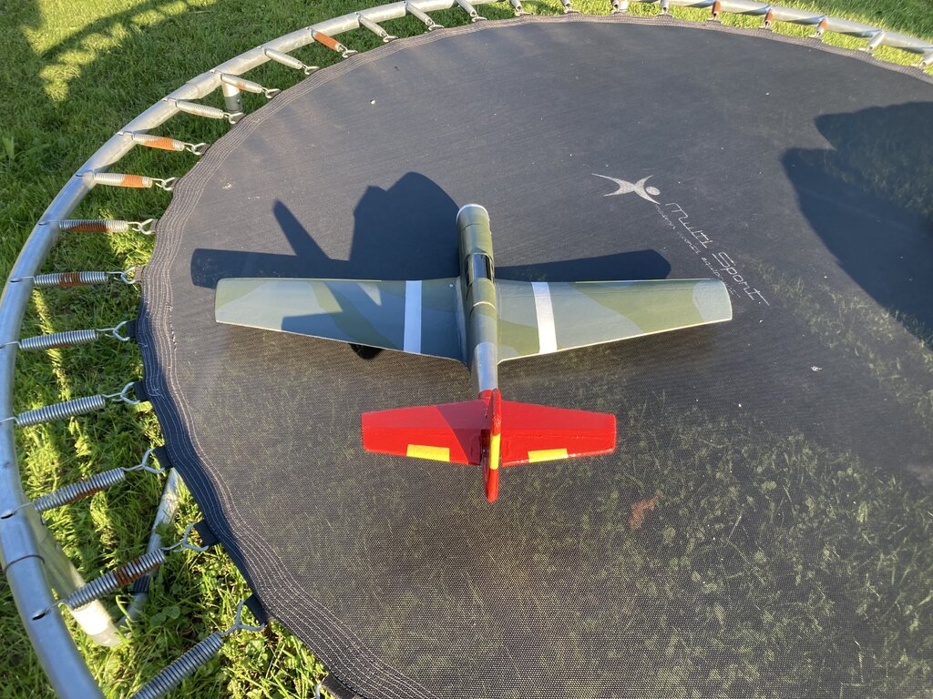

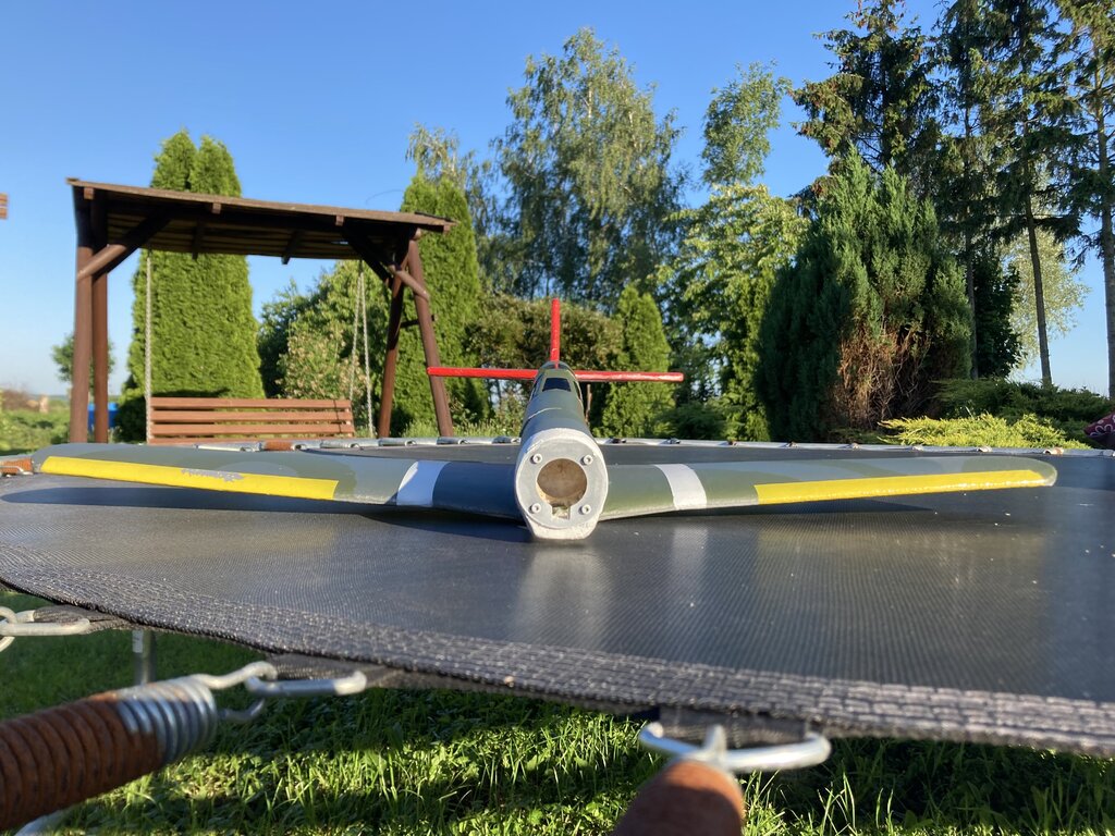

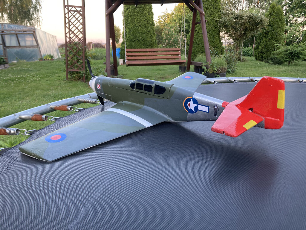

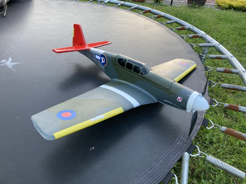

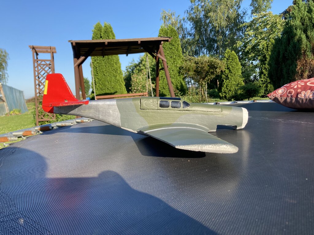

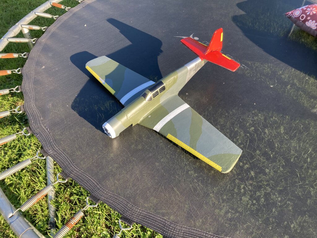

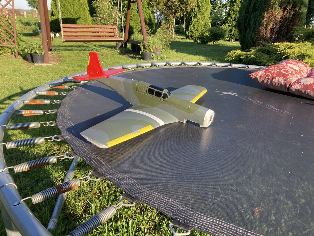

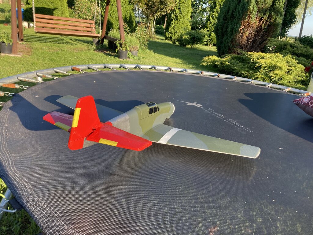

johnyP51 Opublikowano 14 Czerwca 2021 Autor Opublikowano 14 Czerwca 2021 Doszedł biały i zakończył się etap malowania
