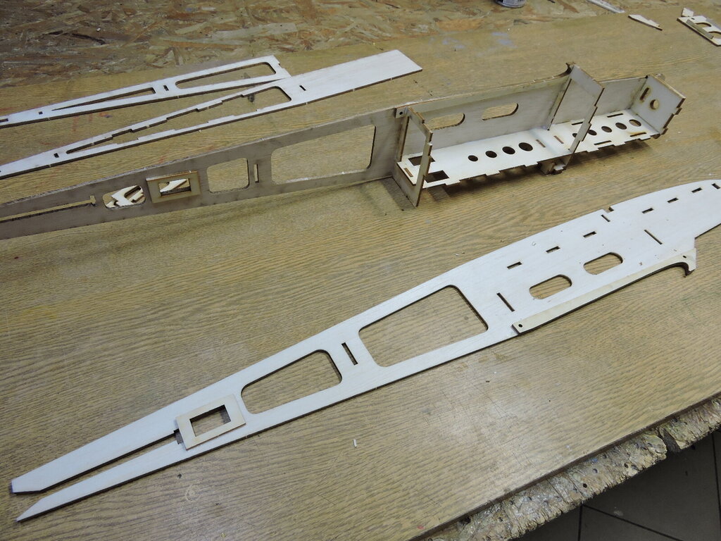

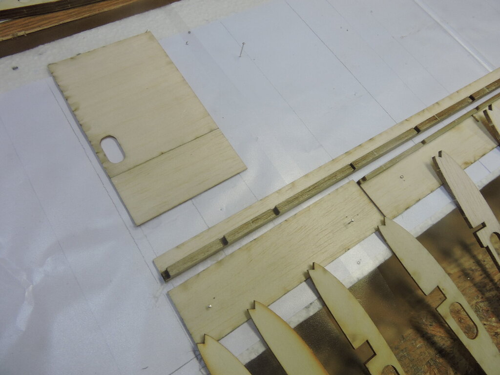

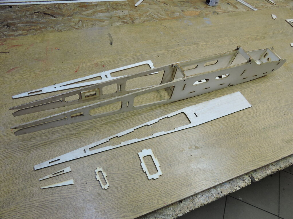

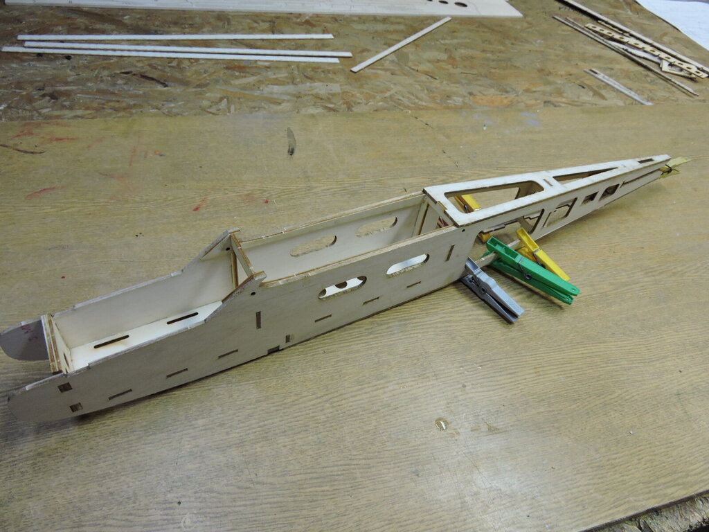

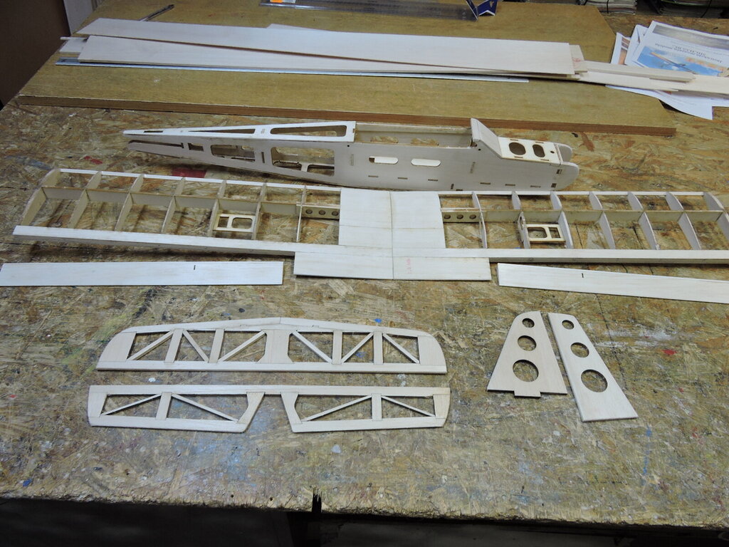

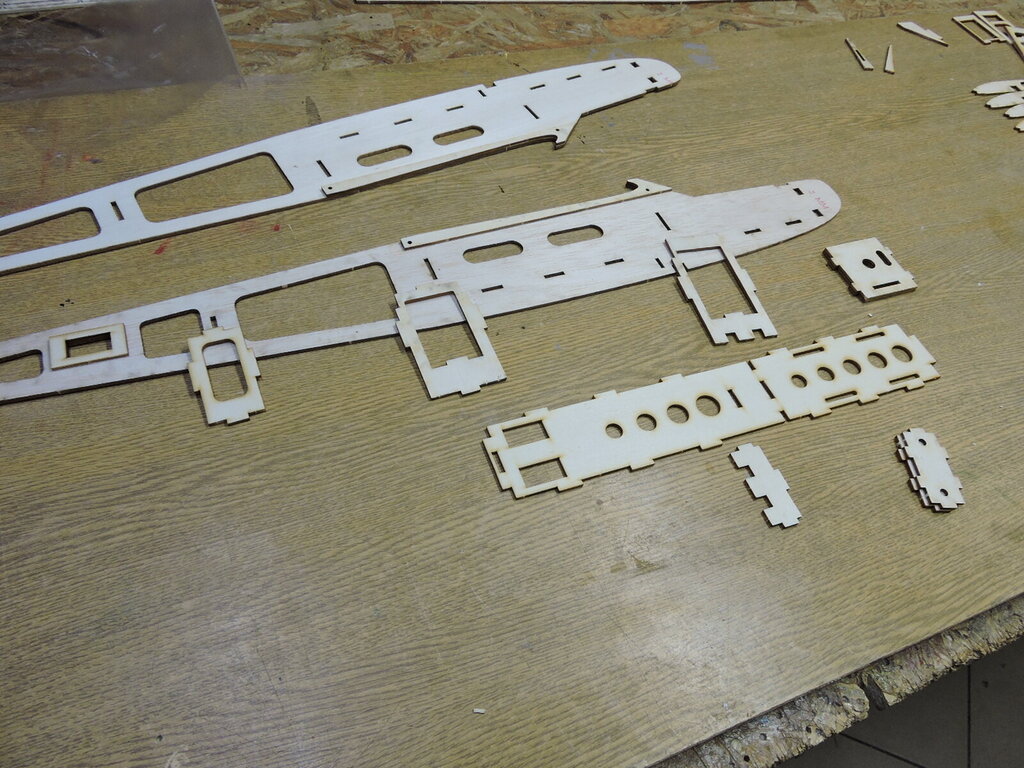

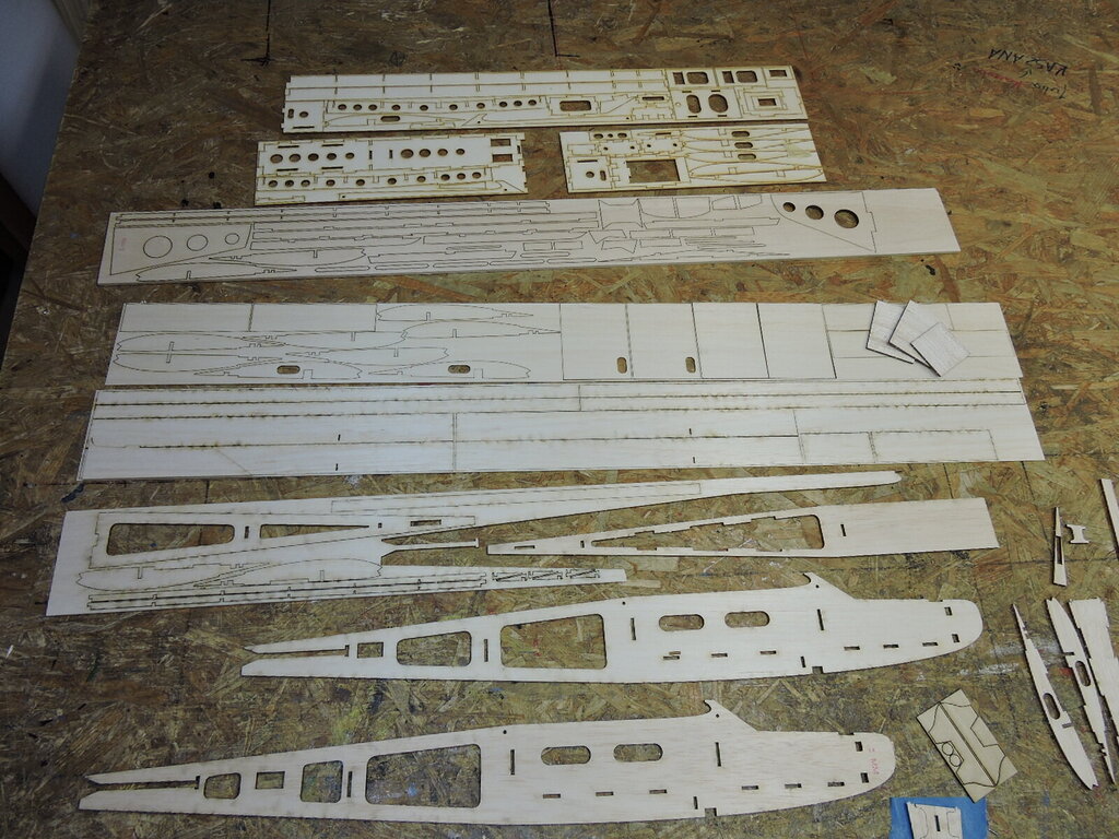

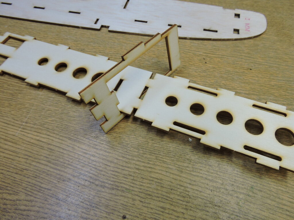

Model Michasia już jest u nas od kilku miesięcy, ale dopiero teraz trafia na warsztat. Jest to zestaw konstrukcyjny wycinany laserowo.
Zestaw modelu do nabycia tutaj: https://modelarski.com/
Ten konkretny zestaw trafił do nas dzięki uprzejmości producenta.
Tyle słowem wstępu.
Nasz model będzie wykonany w wersji bez podwozia.
cdn....

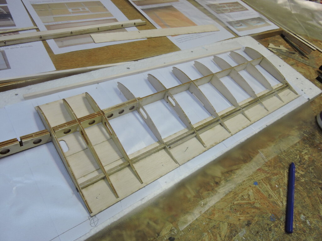

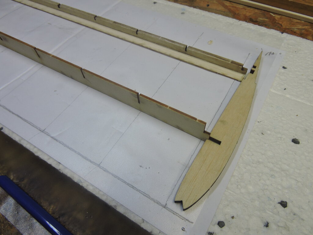

"Michaś" już sobie lata, a relacja trochę w polu.
Czas to nadgonić.

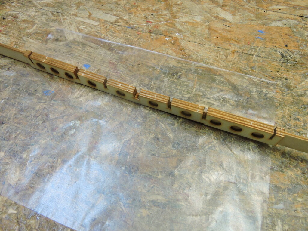

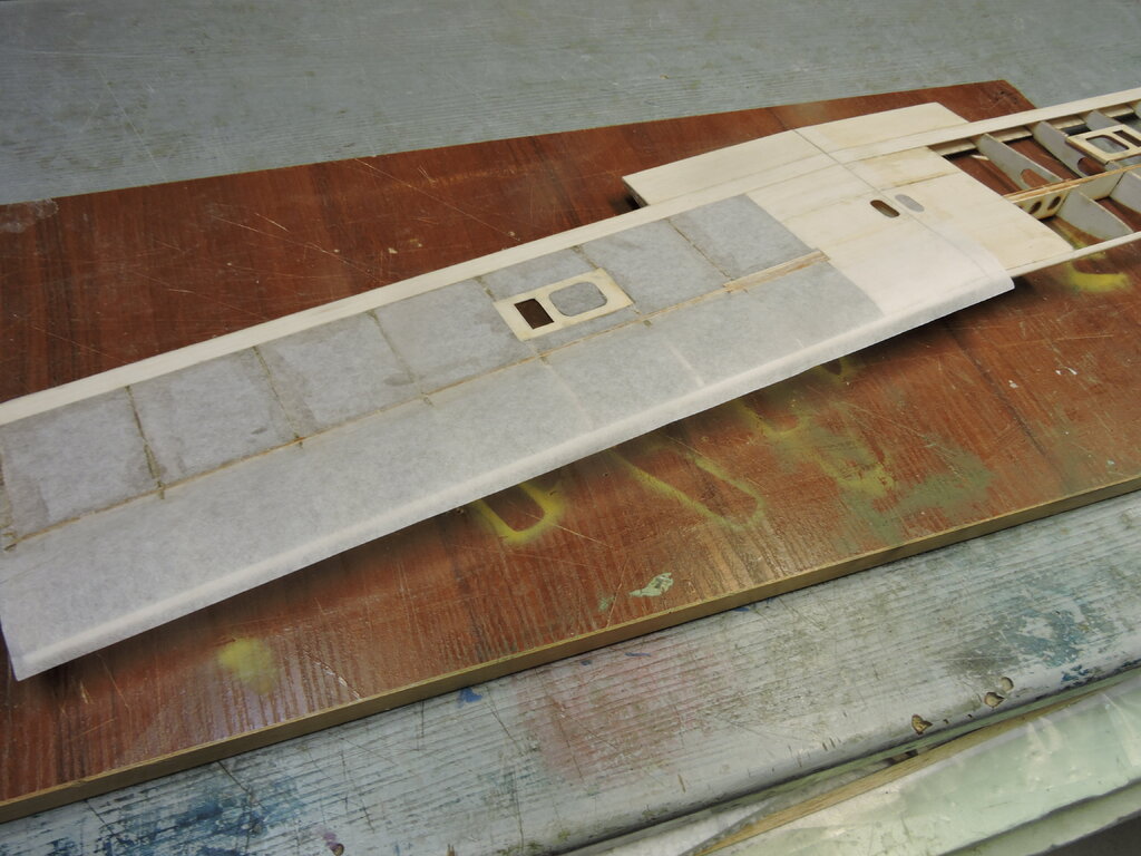

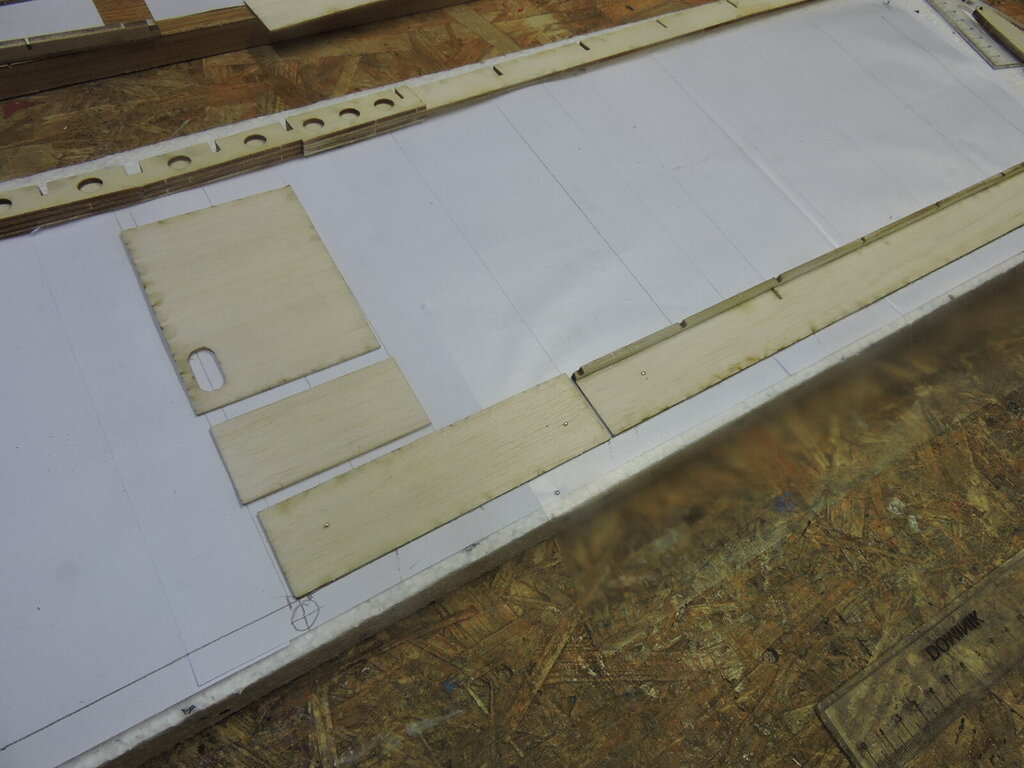

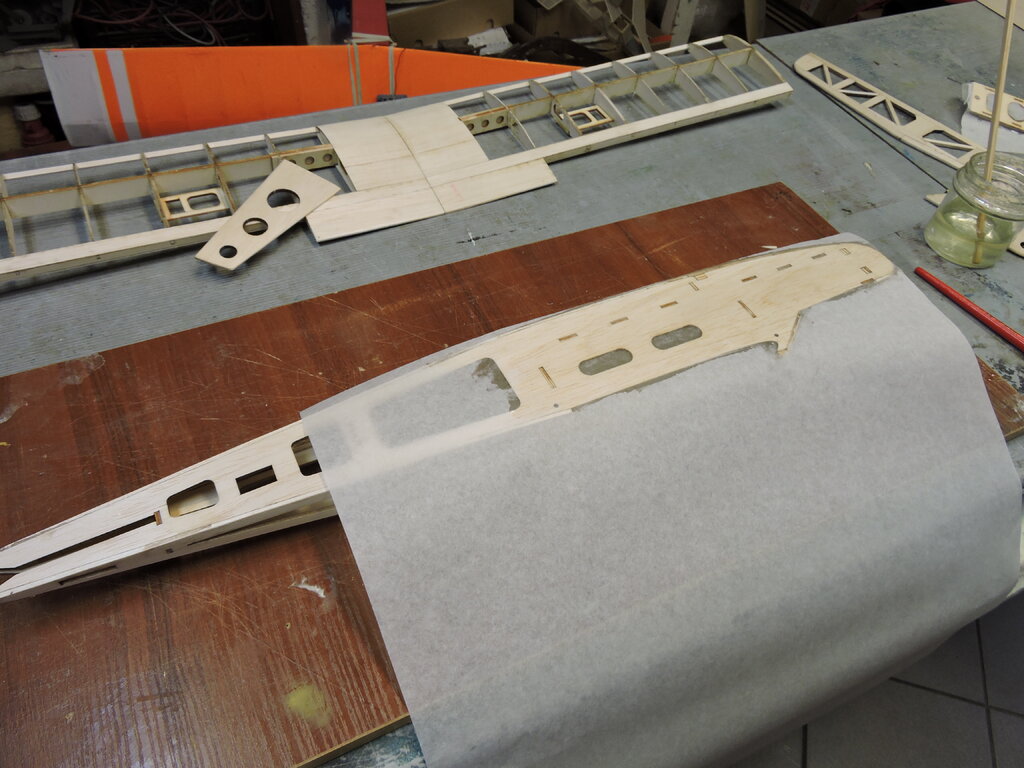

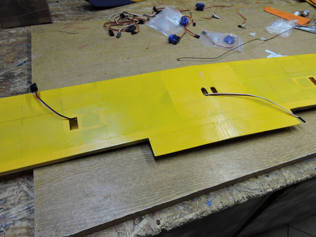

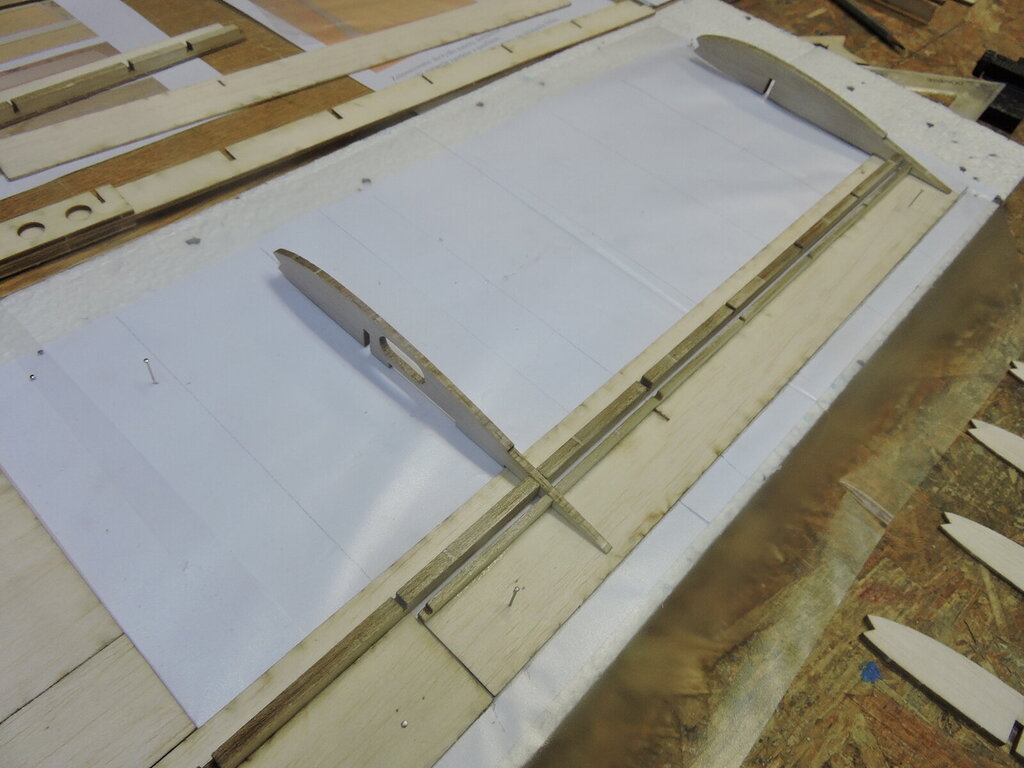

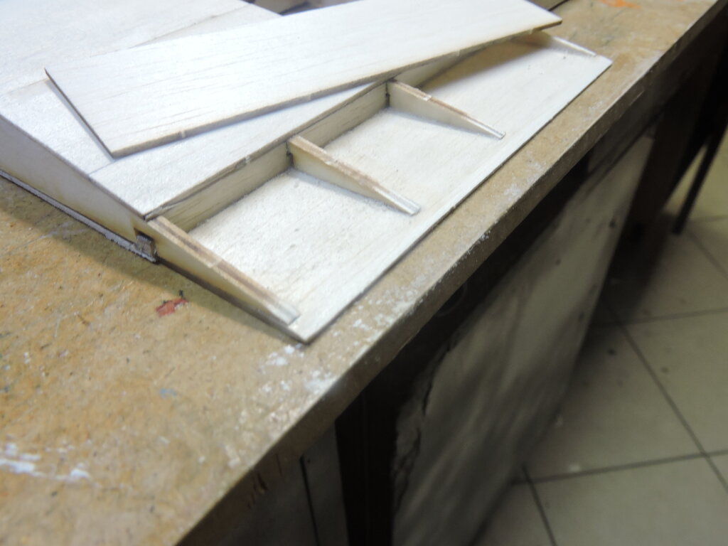

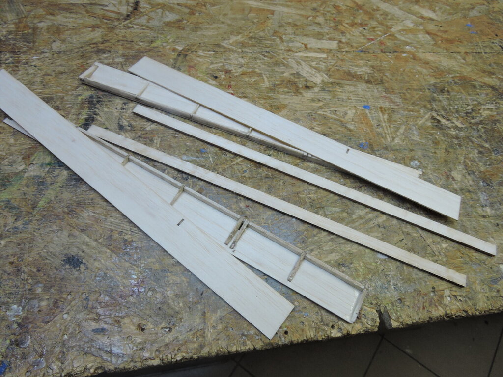

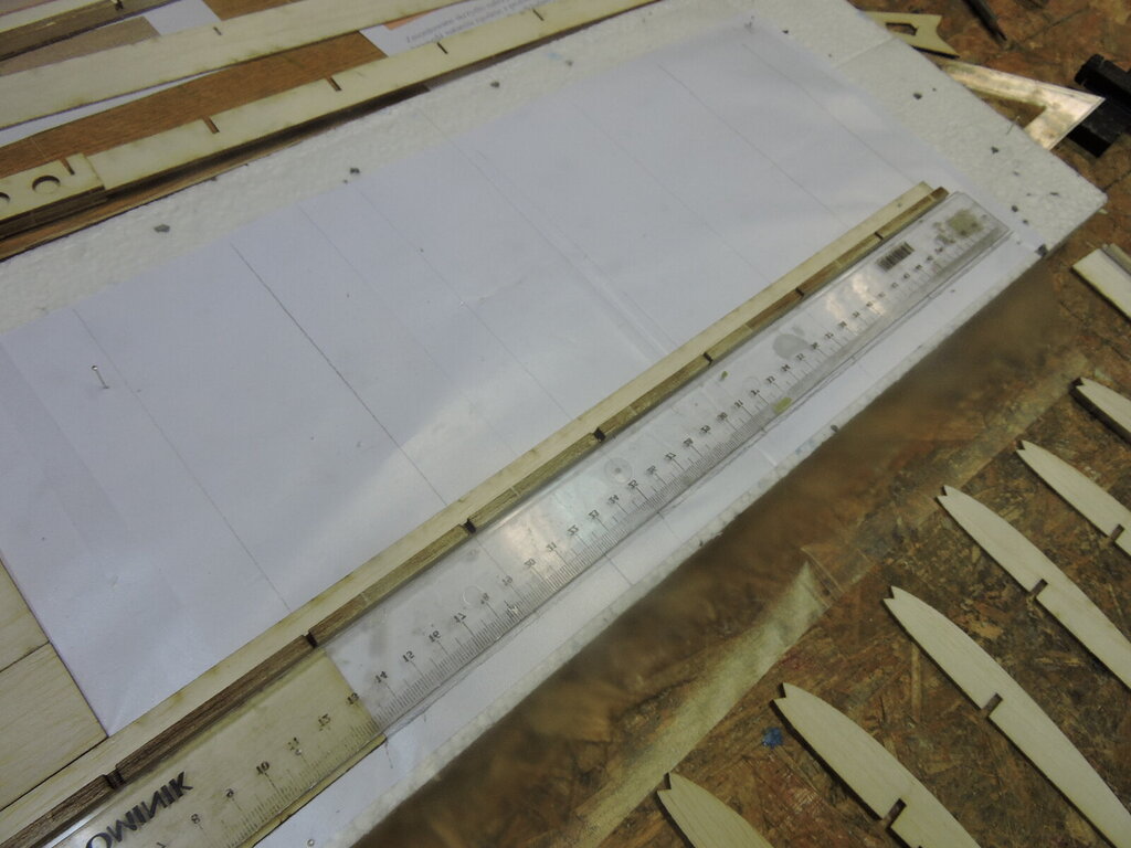

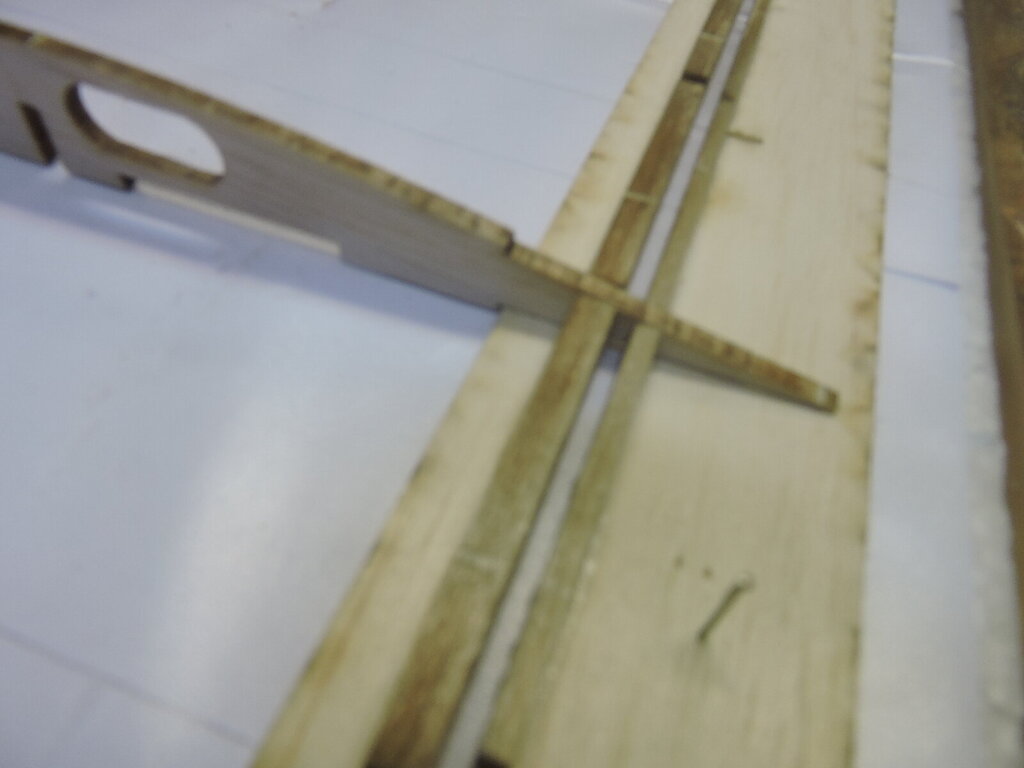

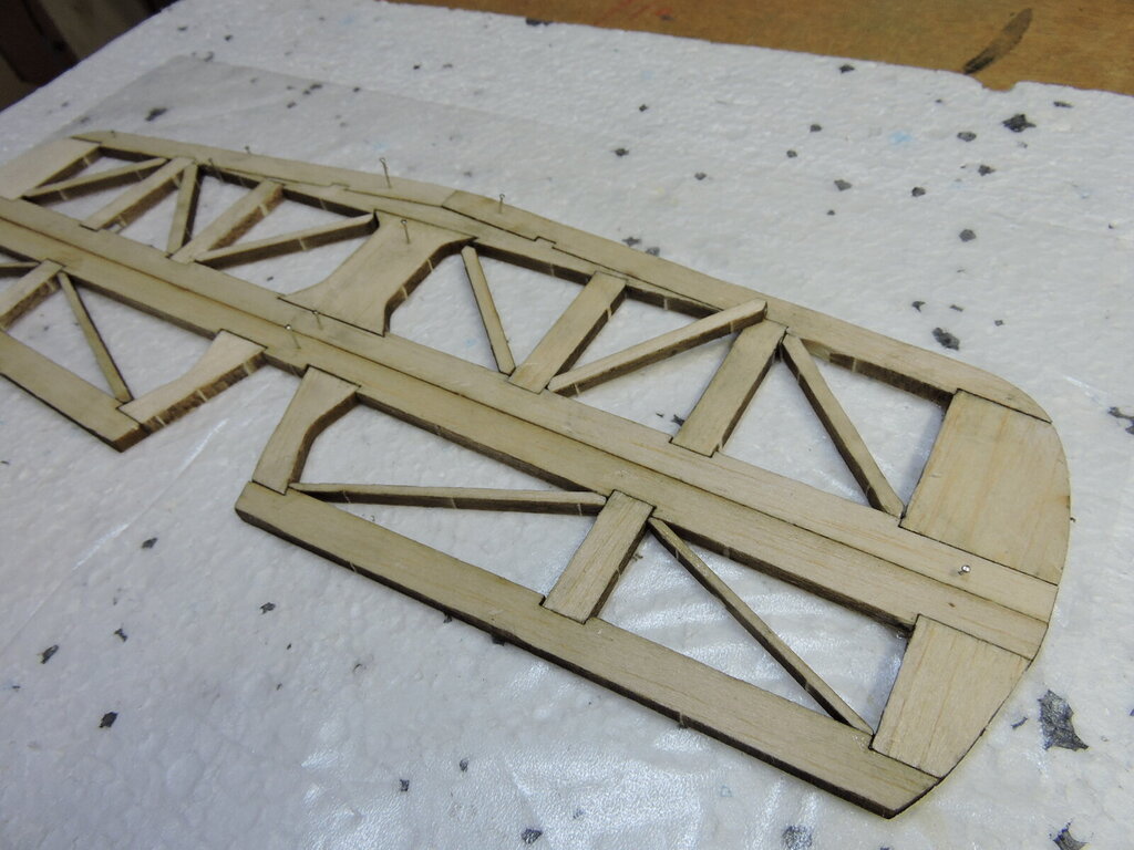

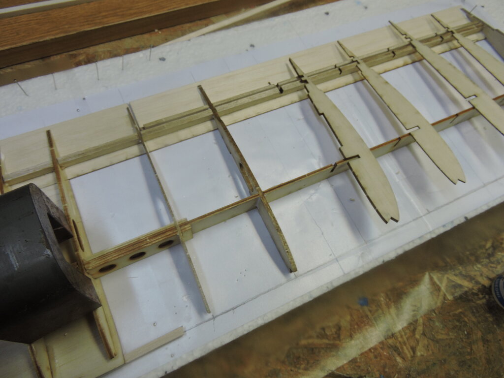

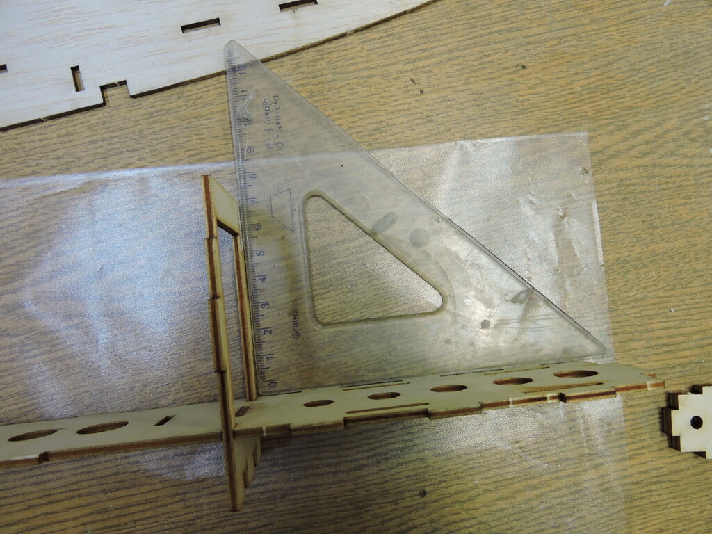

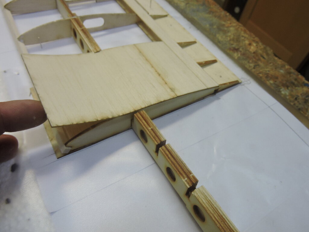

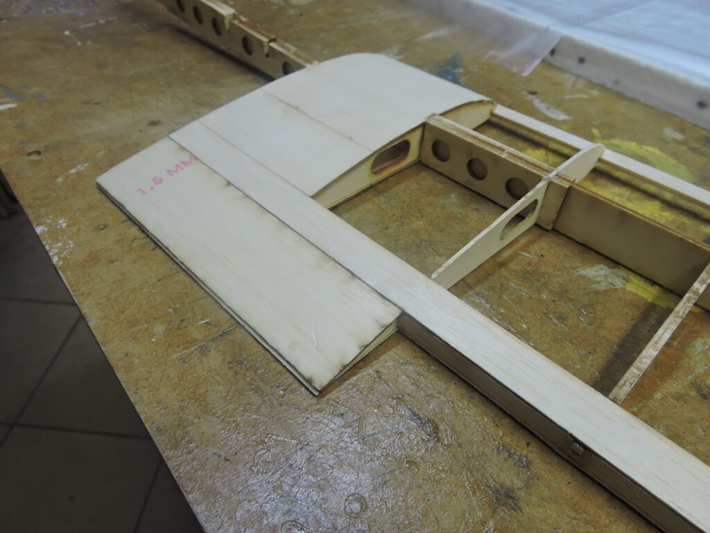

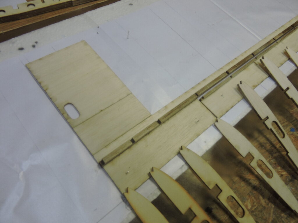

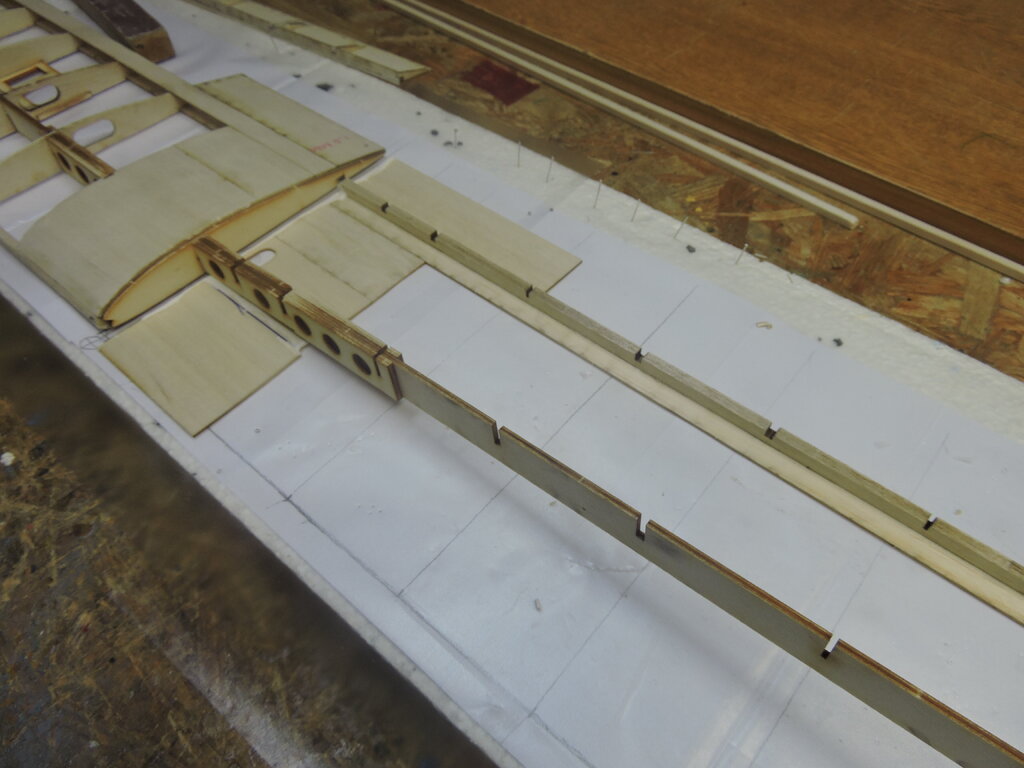

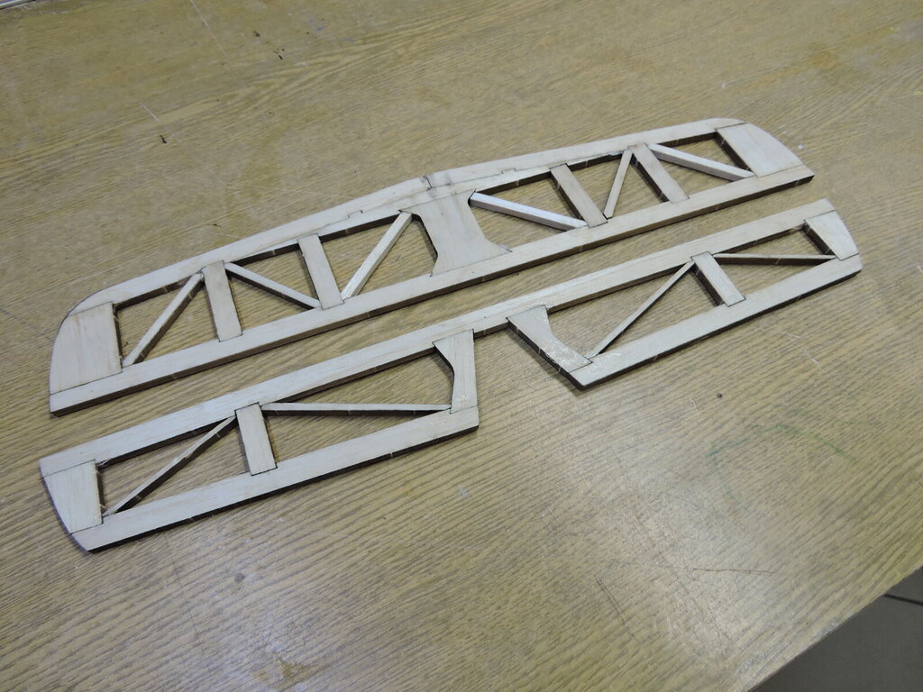

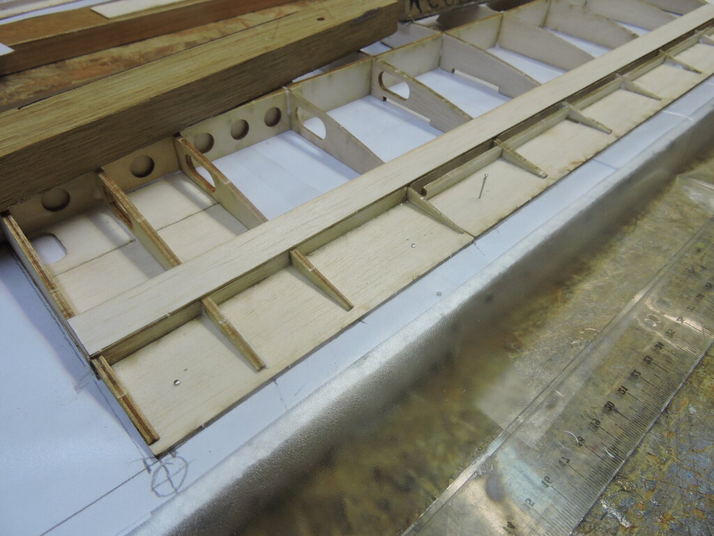

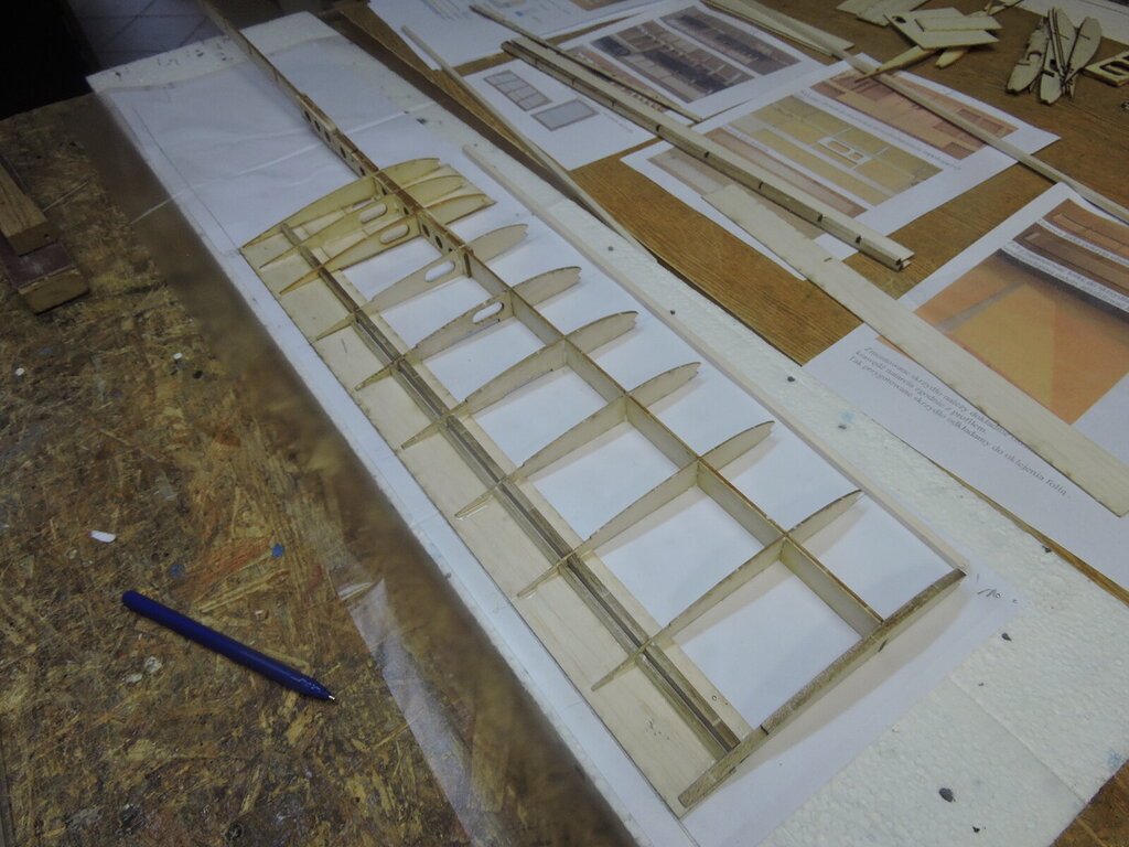

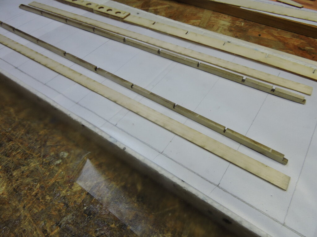

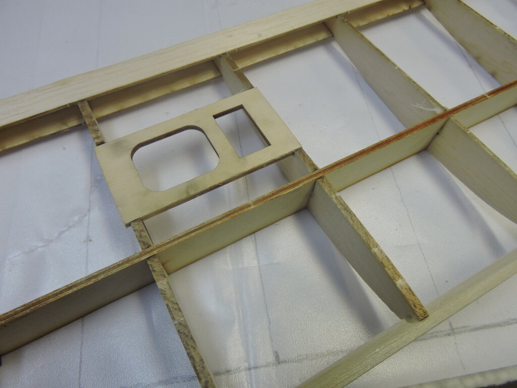

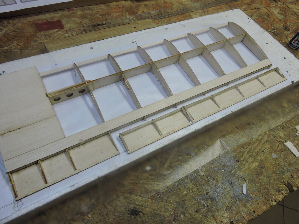

Nadszedł czas montażu drugiej połówki skrzydła, i tutaj należy poświęcić dość sporo uwagi i się nie spieszyć. O zwichrzenie jest dość łatwo. A tym bardziej że sprawy nie ułatwia sklejkowy dźwigar, króry musi być sklejony w całość przed montażem.

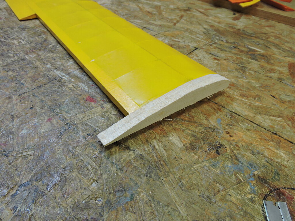

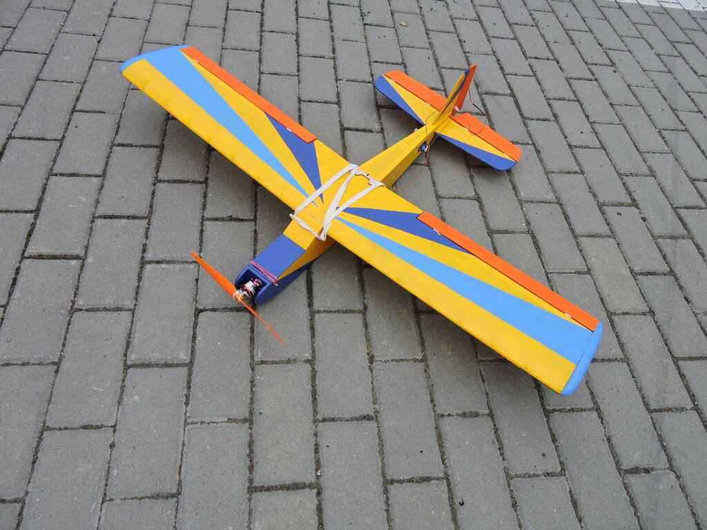

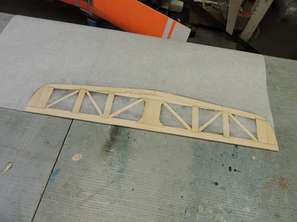

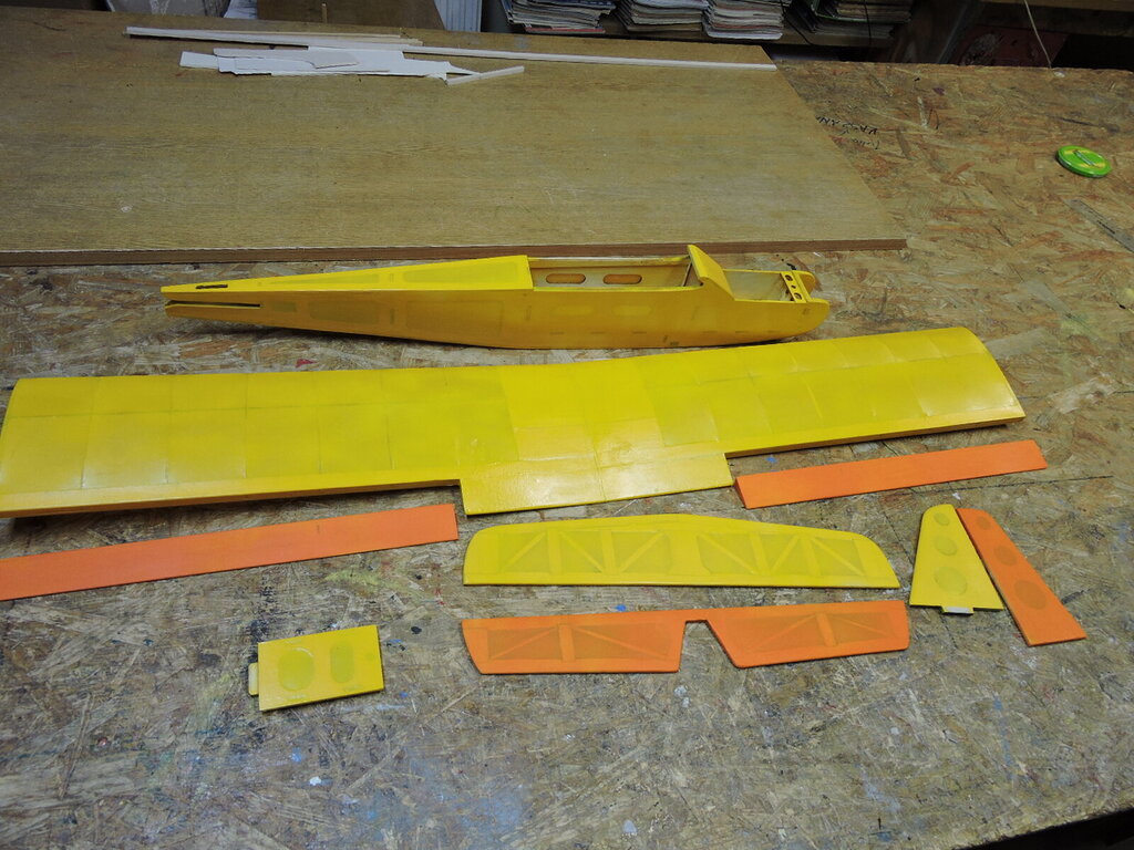

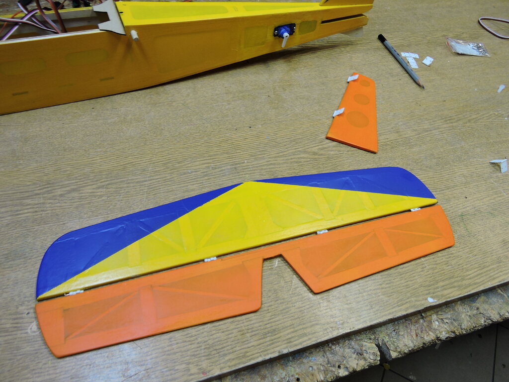

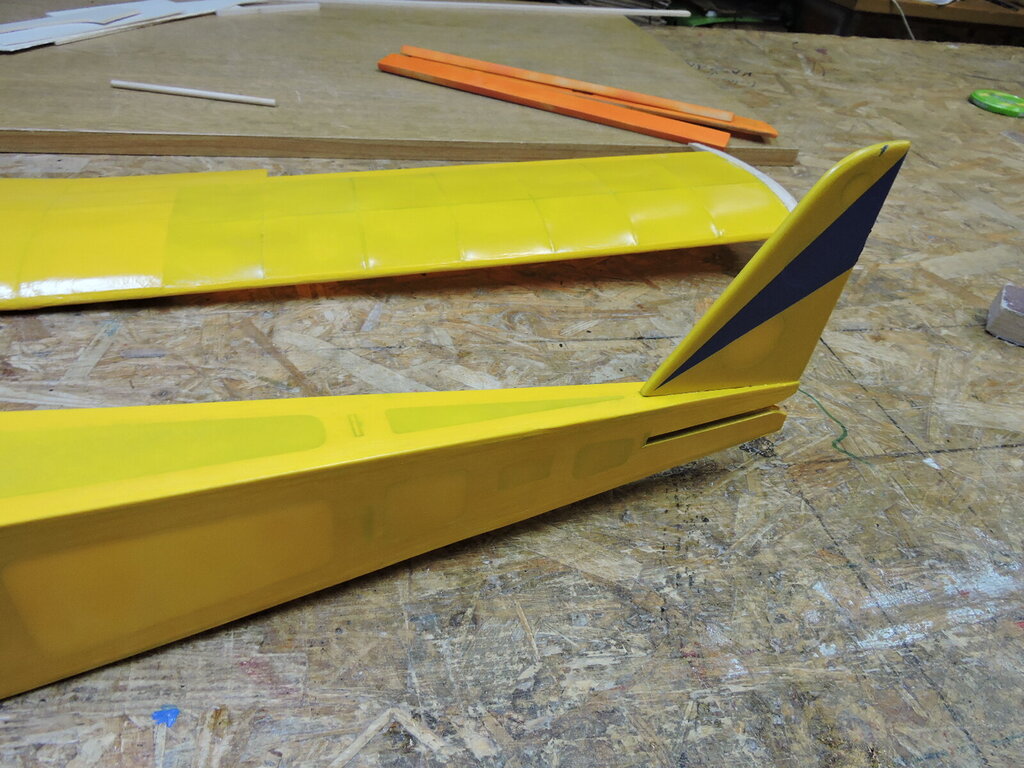

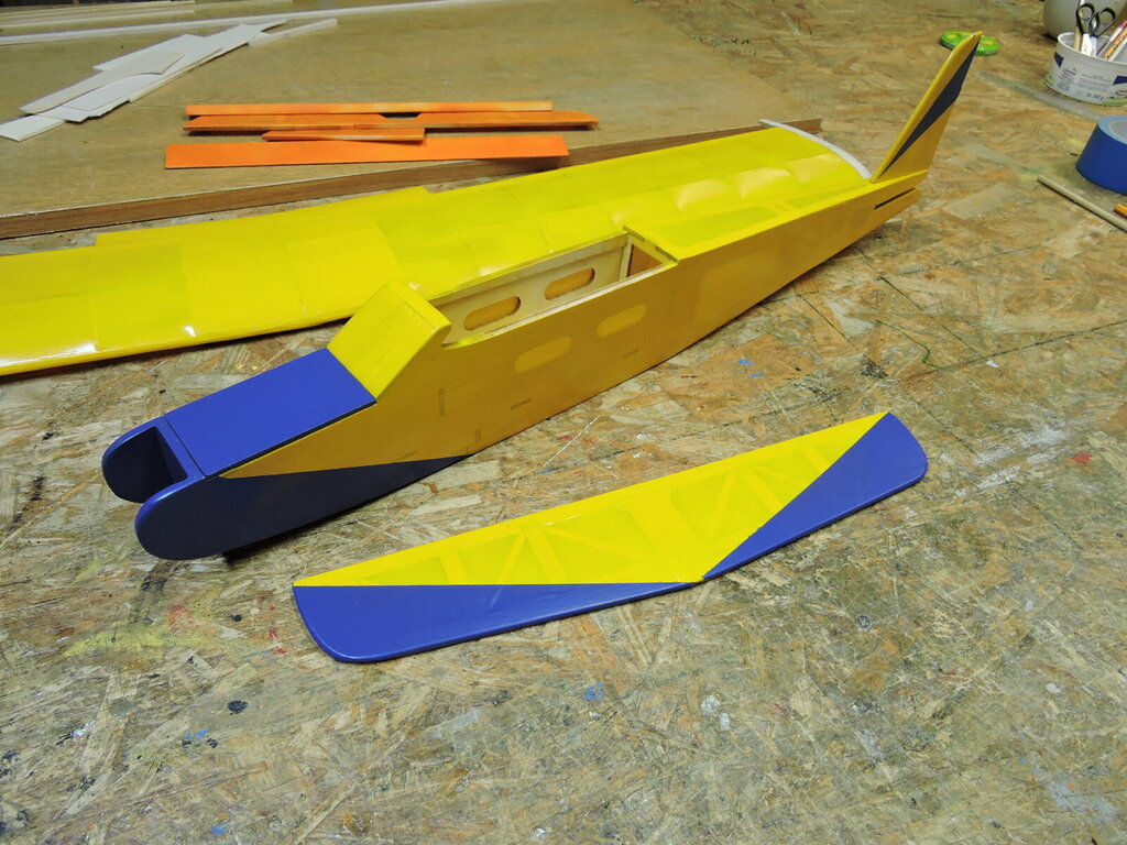

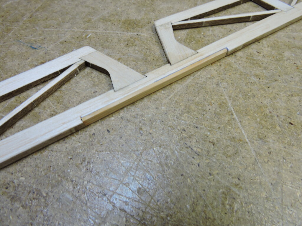

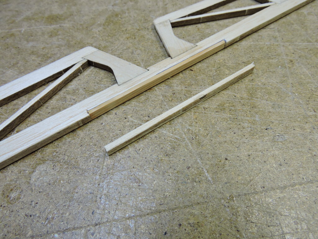

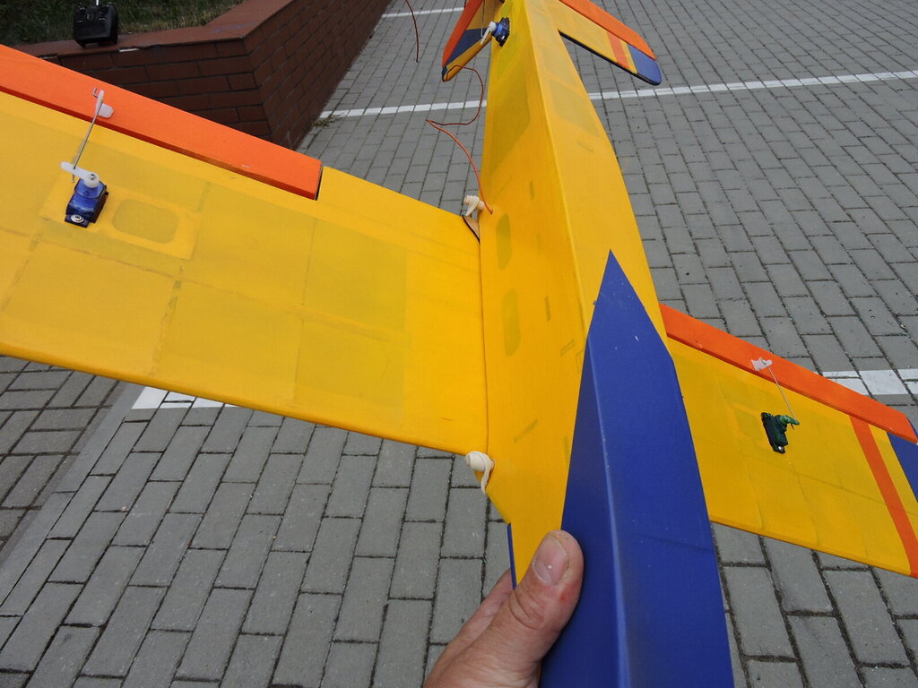

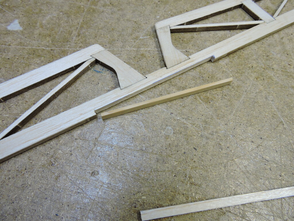

W naszym Michasiu, wzmocniliśmy  ster wysokości listewką sosnową 4x4 mm, dodatkowo wkleiliśmy balsowe końcówki skrzydeł- lotka będzie troszkę zabezpieczona.

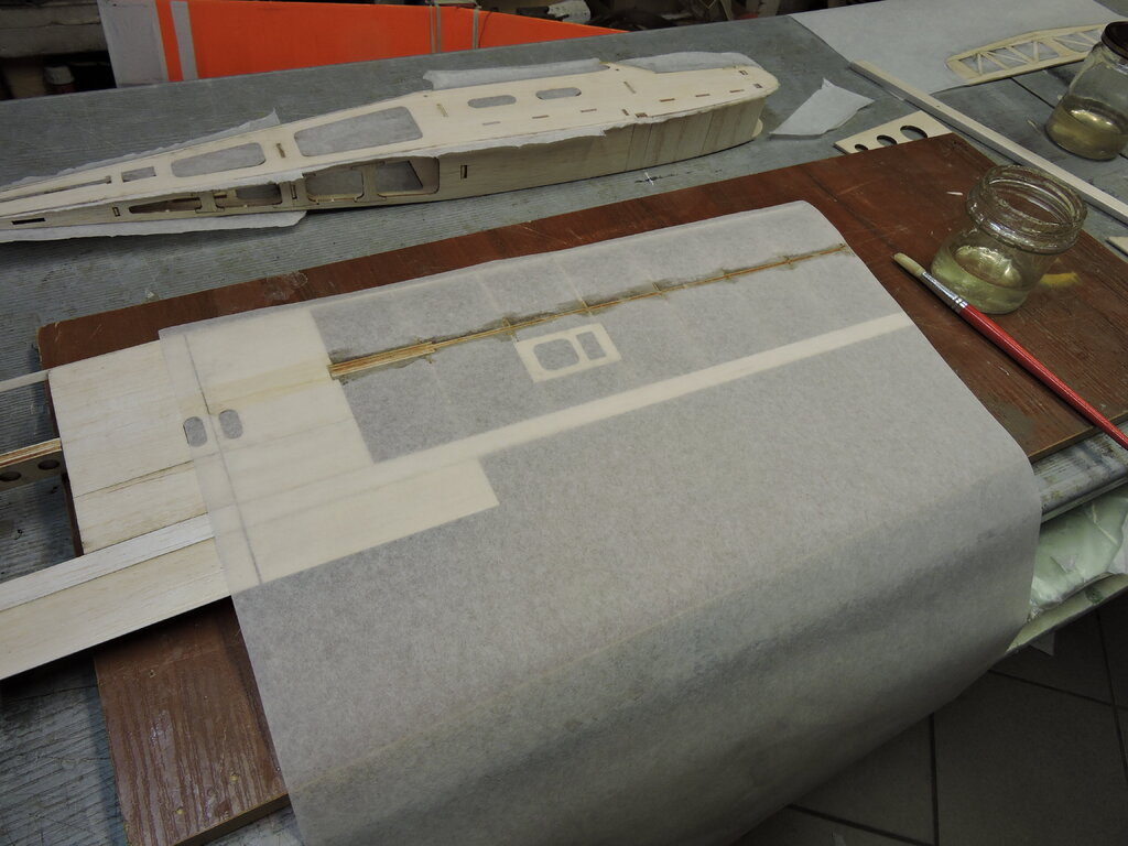

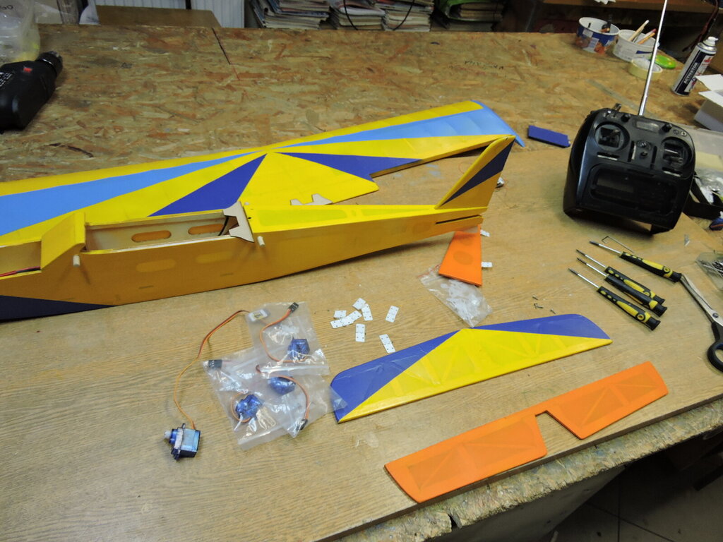

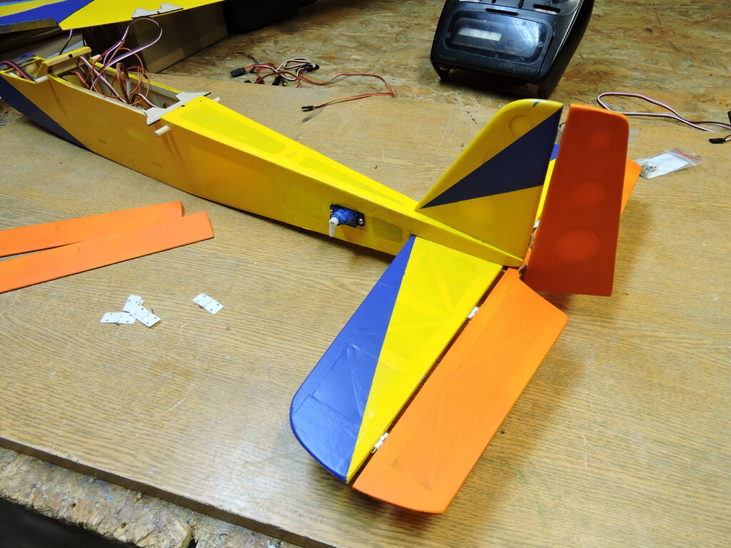

Całość modelu została oszlifowana i zaimpregnowana rzadkim nitrocellonem, i oklejona  papierem japońskim 17 gramowym. Po  oklejeniu całość zaimpregnowana callonem i pomalowana akrylowymi farbami w sprayu.
cdn....

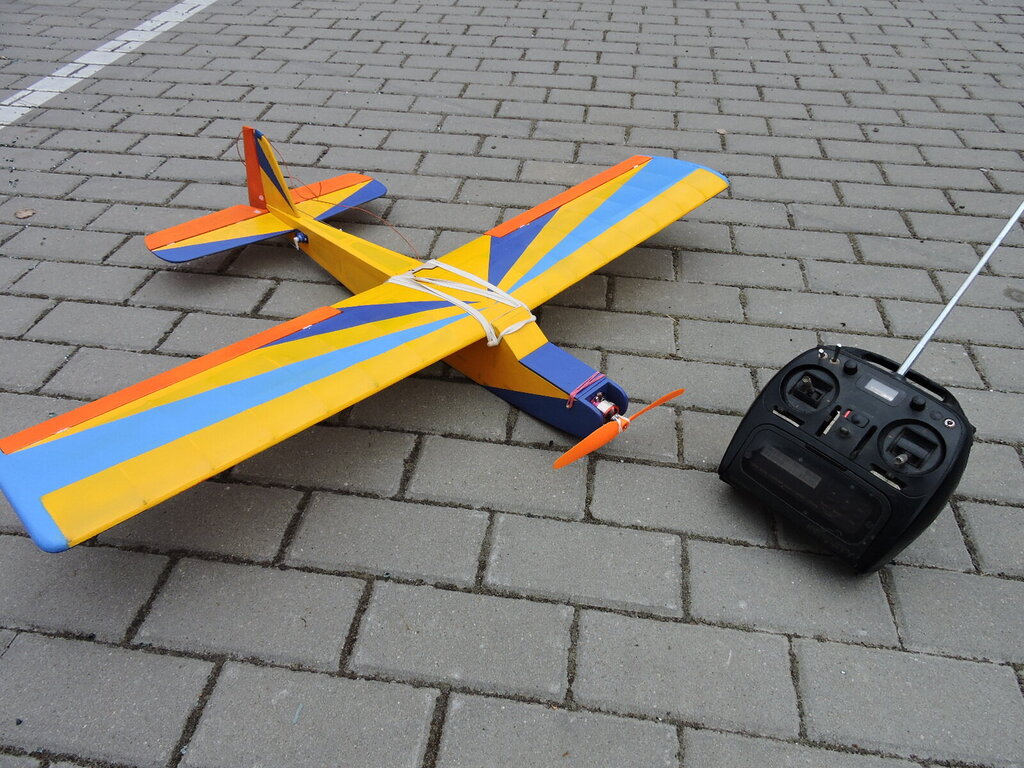

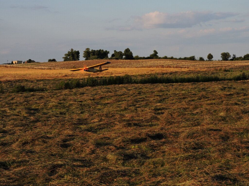

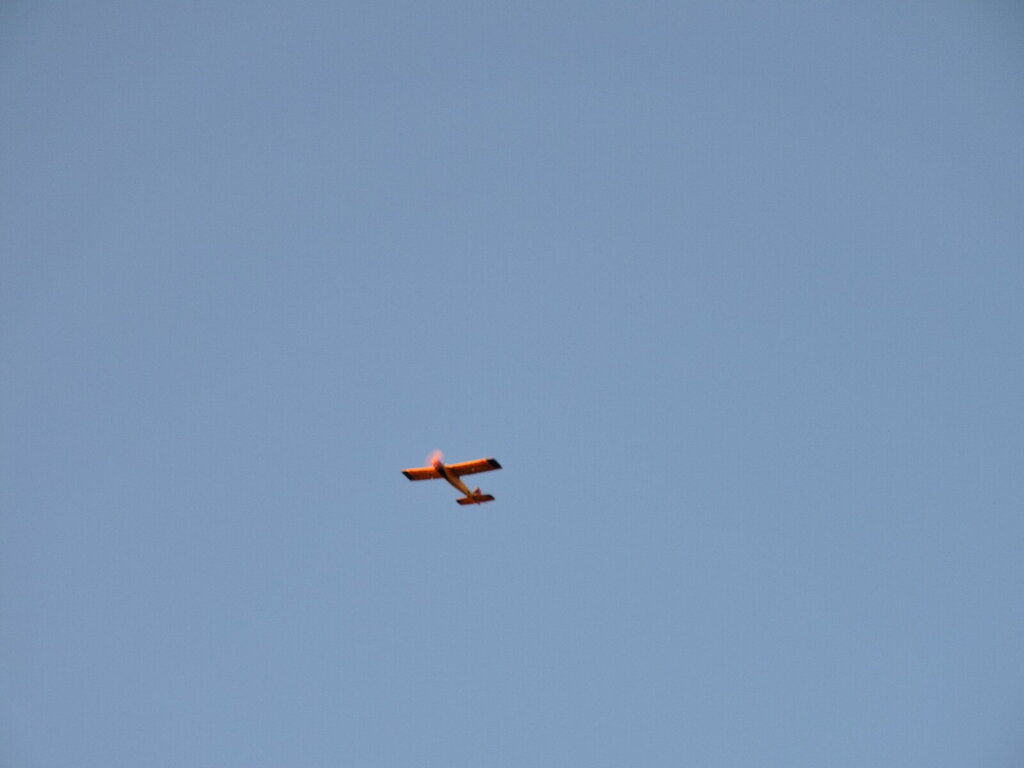

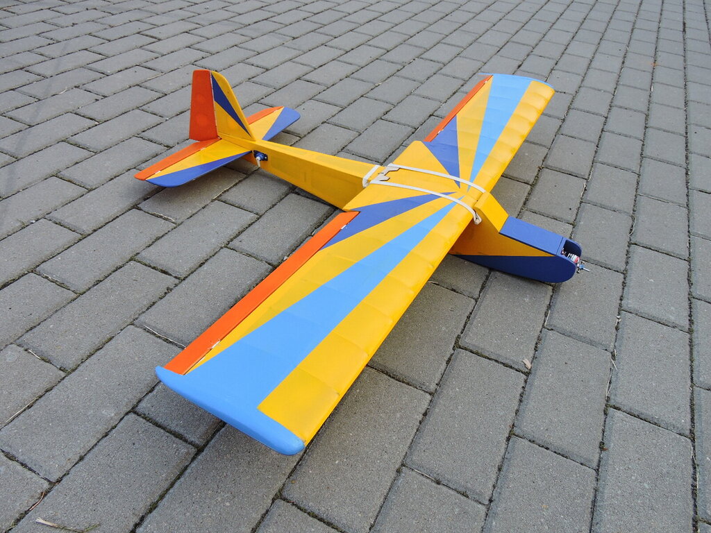

Część ostatnia z budowy "Michasia".

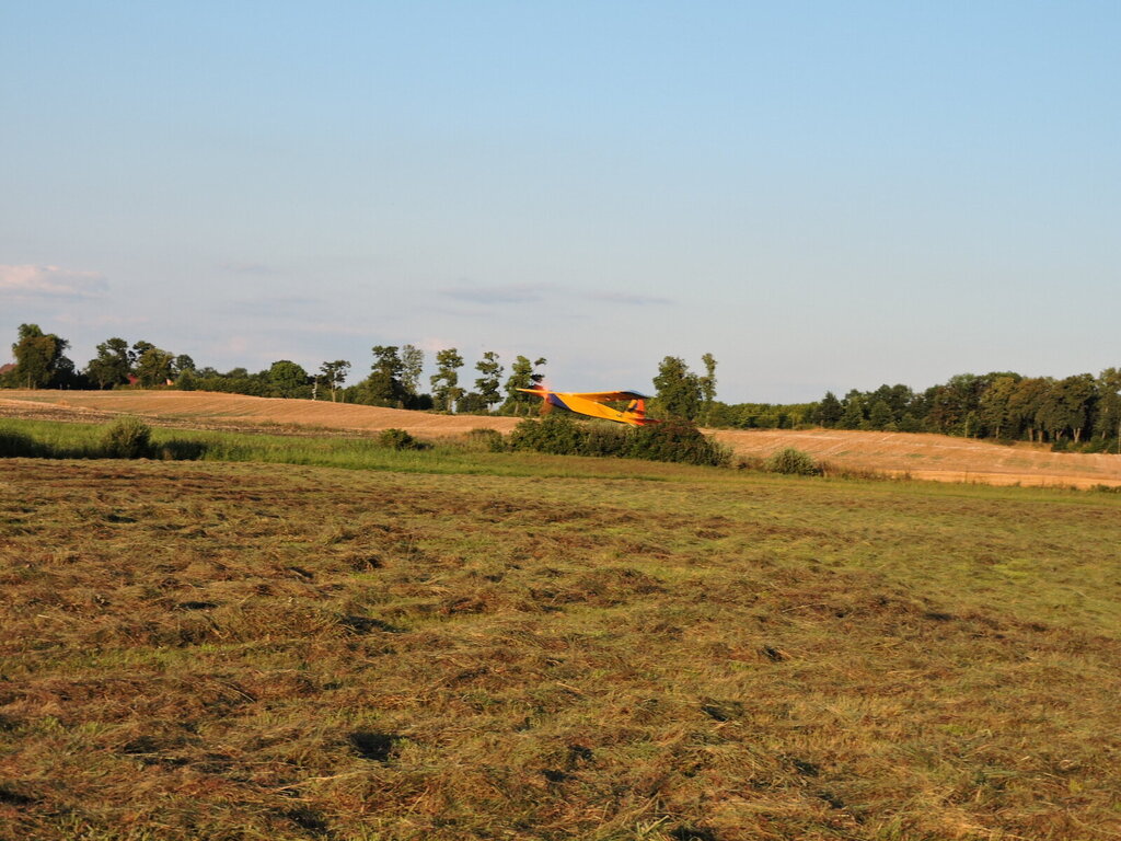

Link do filmu z pierwszych lotów:
https://www.youtube.com/watch?v=qnSp2pMQE98
Poniżej link do filmiku nagranego w celu zaprezentowania wychyleń sterów w modelu Michaś. Wychylenia dość zachowawcze, idealne do nauki latania.
Po nabraniu wprawy w pilotażu, można zwiększać te wychylenia.

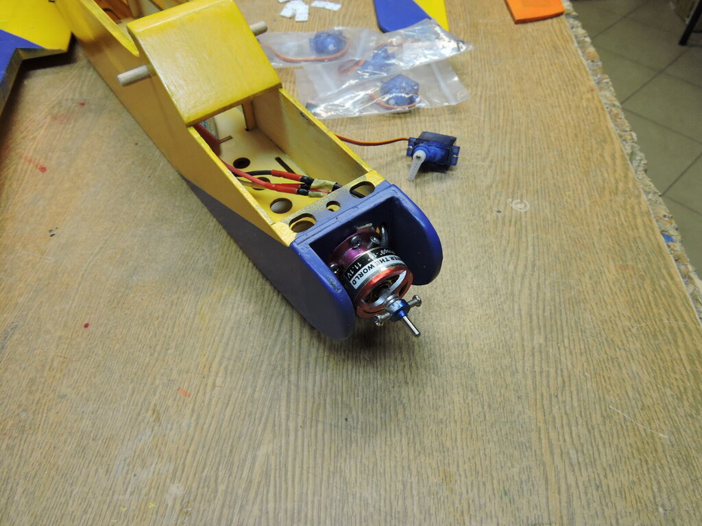

Serwa to  popularne  9 gramowe, silnik Emax CF 2822, pakiet 3s 1300 mAh
Środek ciężkości  60 mm od krawędzi natarcia.
Silnik wychylony 3 stopnie w prawo i ok. 2 stopnie w dół.
Masa do lotu:  620 gram
Ciężko wyszedł...jak na 1m rozpiętości. Jak bym budował taki model to starałbym się osiągnąć max. 500g z takimi parametrami i wyposażeniem. Wtedy lepsze osiągi i lepiej by latał...

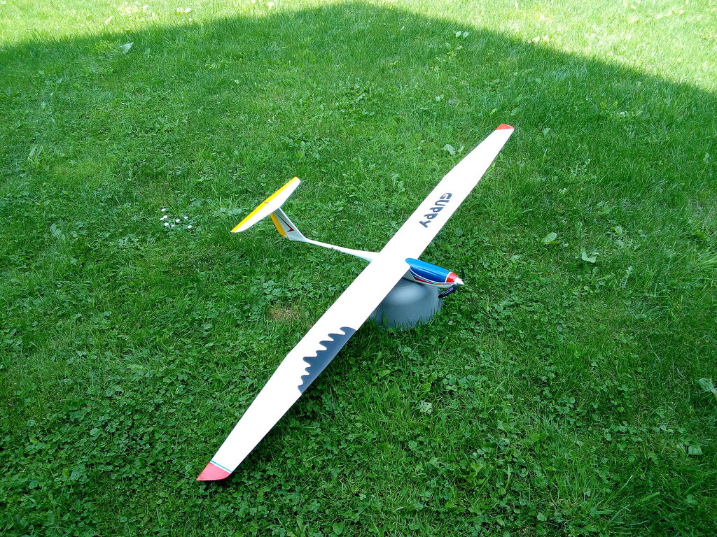

Ciekawe z czym przesadził,mój Guppi rozp.1700 z takim samym wyposażeniem, skrzydła styrodur XPS kryte folią waży do lotu 580g.
Model budowany z zestawu, i wiele tam nie chciałem poprawiać i zmieniać. Celem była budowa i dokumentowanie całości, taka jakby recenzja zestawu.
Po wykonaniu iluś tam lotów  przy wietrze  do 4 m/s, nie dało się odczuć zbyt dużego wpływu wiatru na lot. Do normalnego latania wystarczy ok. 50% mocy, nawet do startu. Model ładnie szybuje bez napędu- wzniosłem się na jakieś 150 metrów i całkiem przyjemnie dało się szybować.
Po tych kilkunastu lotach w różnych warunkach i wykonaniu tych iluś  tam lądowań, mogę powiedzieć że model spełnia warunki modelu treningowego. A taki był cel.
Już niebawem Michasiem będą latać młodzi adepci latania RC.

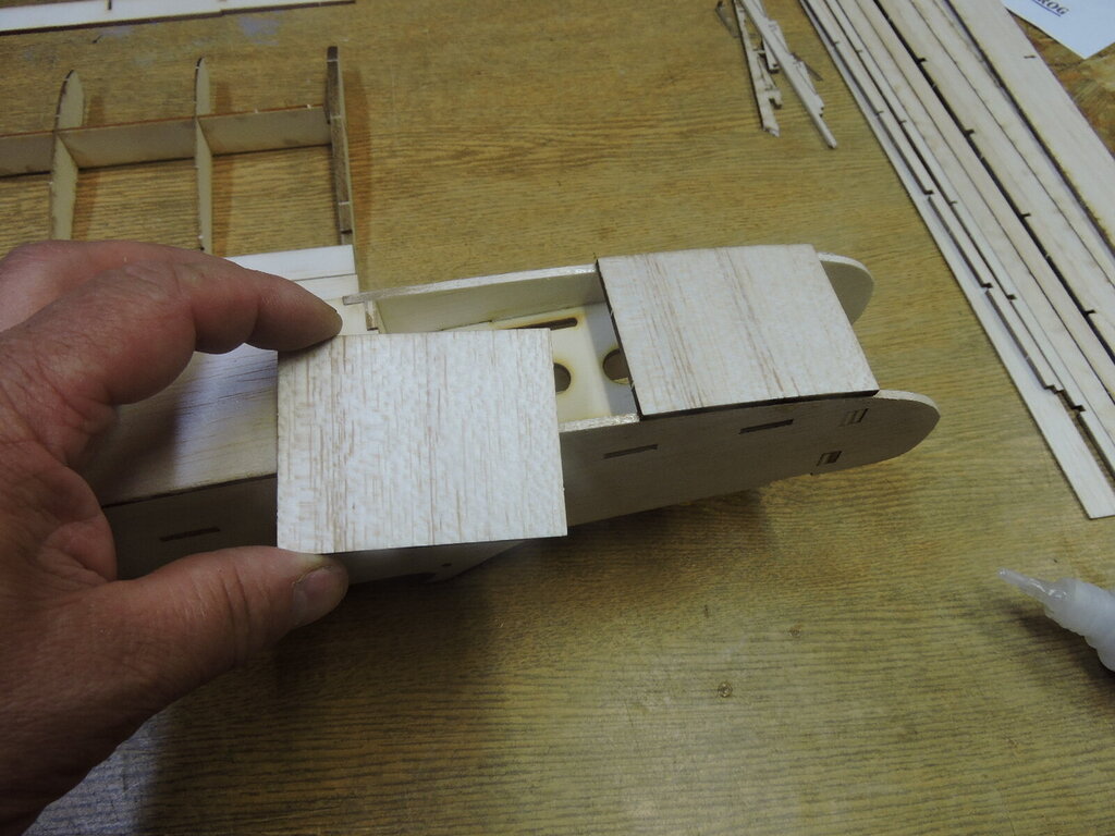

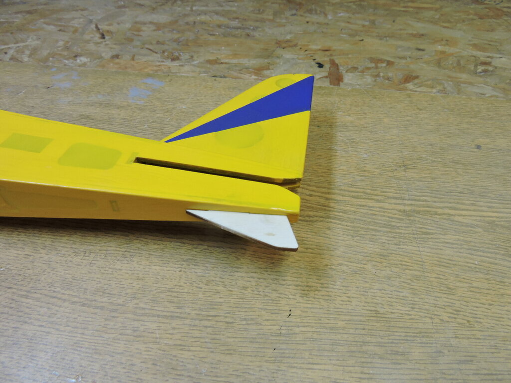

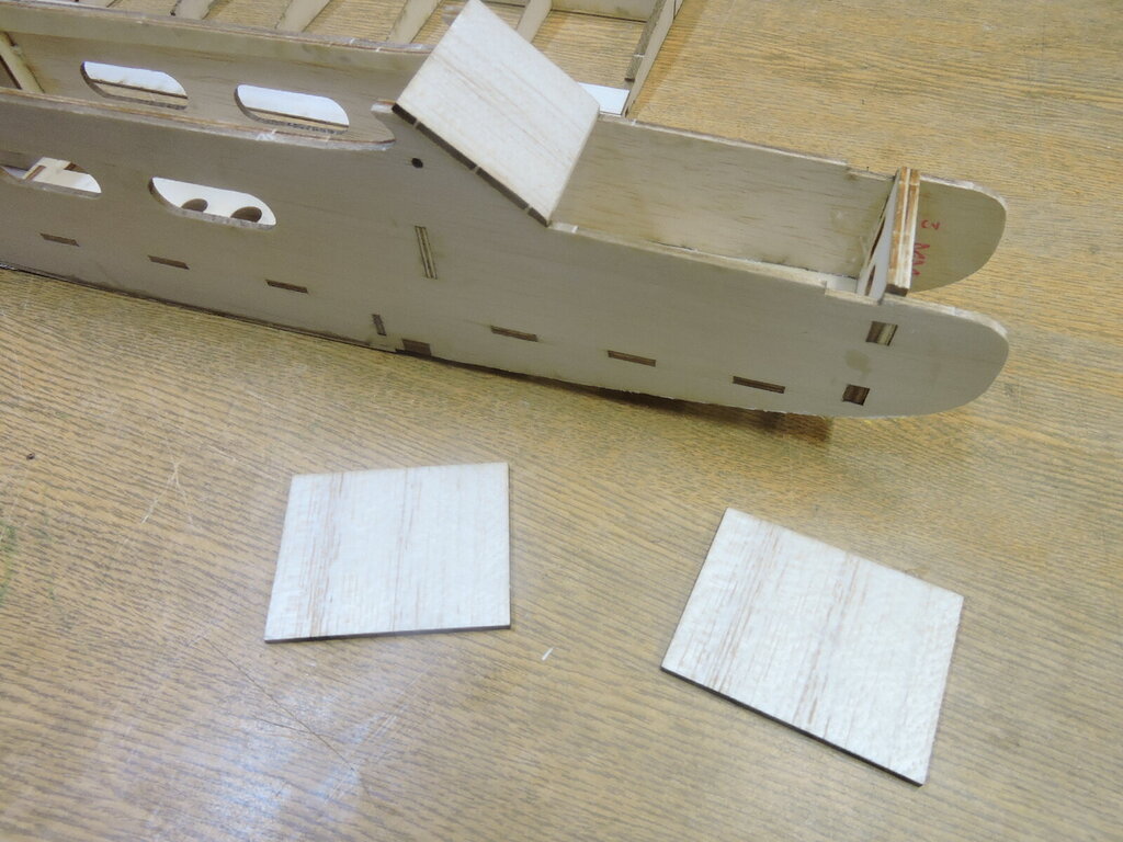

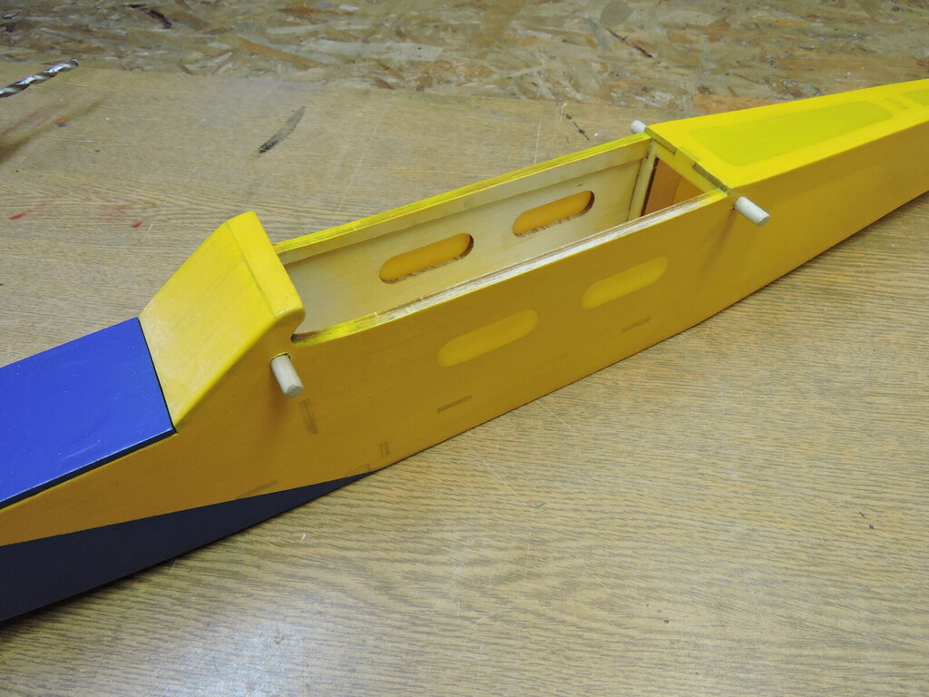

Pozwolę sobie na udzielenie drobnej rady: starty z ręki i lądowania na brzuchu to moja specjalność: latam tak różnymi modelami około 15 lat. Proponuję w kolejnych modelach przelaminować spód kadłuba tkaniną szklaną 25-40 g/m2 : bardzo skutecznie podnosi to wytrzymałość na uszkodzenia przy lądowaniu w przygodnym terenie. Na zdjęciach widać ,że tylna spodnia część kadłuba jest ażurowana: zmieniłbym to robiąc spód do ogona pełny : lebiej zastosować cieńszą balsę( plus laminat) ale bez ażurowania.
Laminat sugeruję dać na całości. Taki brzuch jest nie do uszkodzenia: można lądować nawet na zabronowanym polu:)
Oczywiście to tylko moja rada: model jak widać jest poprawnie zaprojektowany i w oryginale jest funkcjonalny : jednak szczególnie dla młodych adeptów RC taki solidny brzuch jest jak najbardzej wskazany .
A tak ogólnie to model bardzo fajny i poręczny.
Pozdrawiam.
11 godzin temu, SlawekADW napisał:
No cóż, wagi dodaje dużo elementów z balsosklejki. Materiał  jest tani więc jest go dużo w modelu. Kiedyś tam rysowałem akrobacyjne w okolicach 1m które to miały do lotu w okolicach 650g z pakietem. No ale to jest trenerek a nie latawiec więc nie musi być aż tak lekki.
Ares, dzięki za sugestie.
Jeżeli już, to bym tylko nakleił cienką sklejkę np.0,8 mm pod przednią część kadłuba. Kadłub jest z dobrej jakościowo balsy i przy tej wielkości modelu, nie ma potrzeby wzmacniania tyłu.
Generalnie latamy na łąkach i prawdopodobieństwo lądowania w "polu" jest minimalne, tak samo jak uszkodzenie spodu kadłuba.

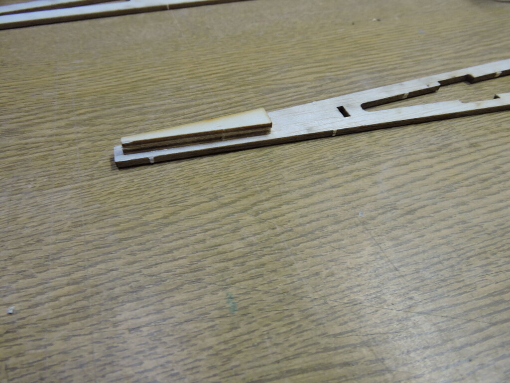

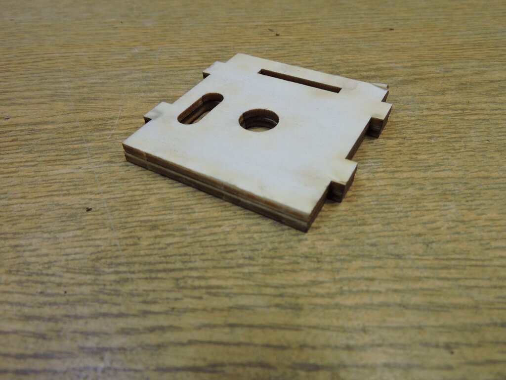

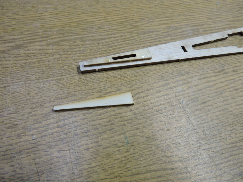

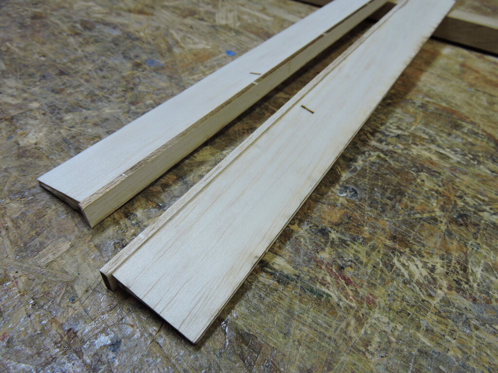

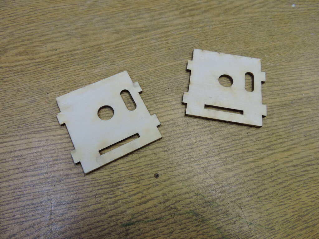

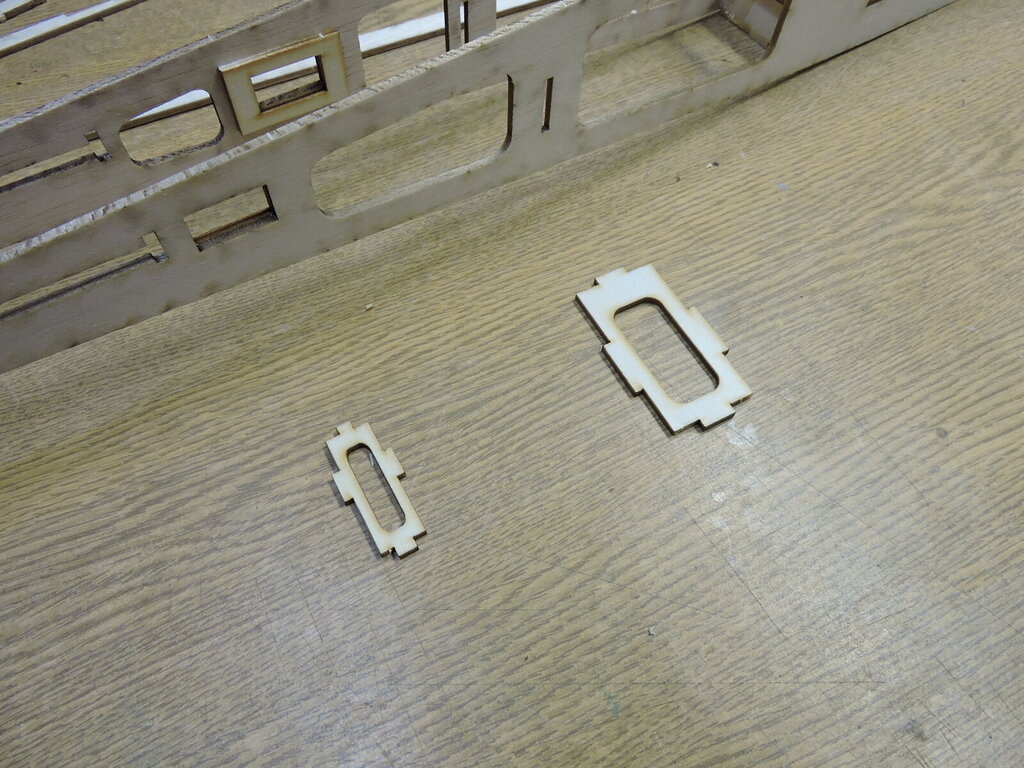

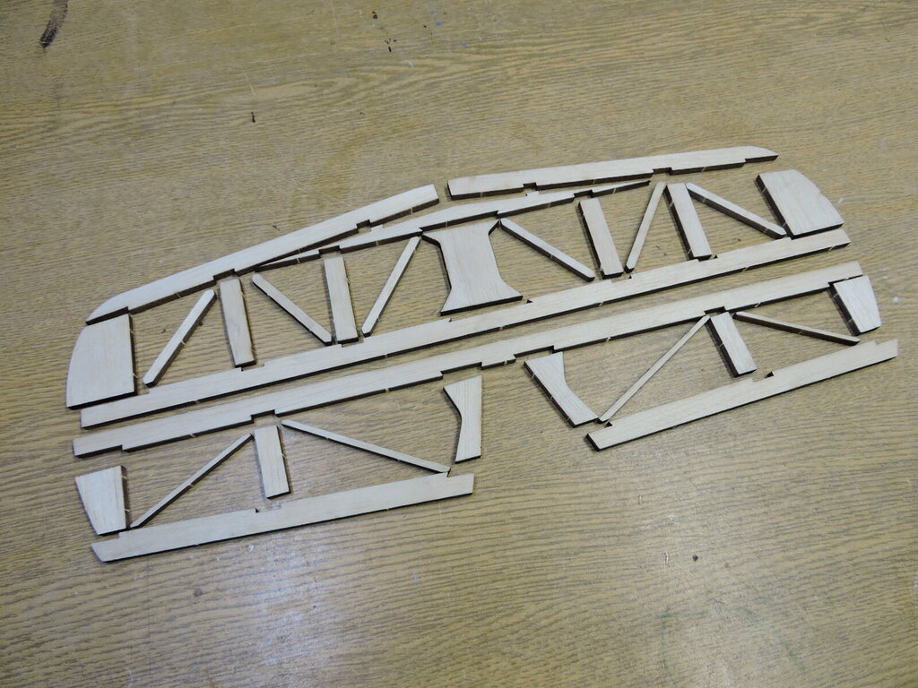

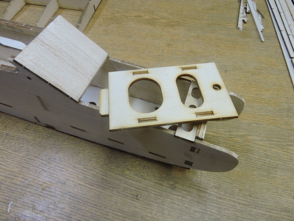

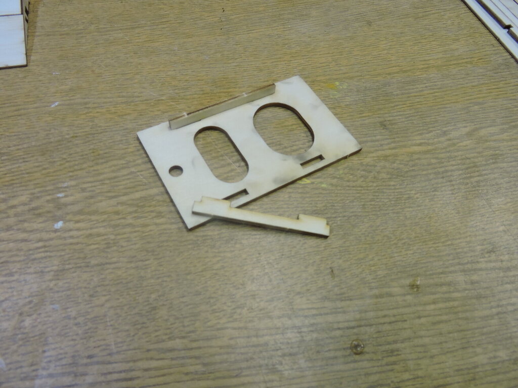

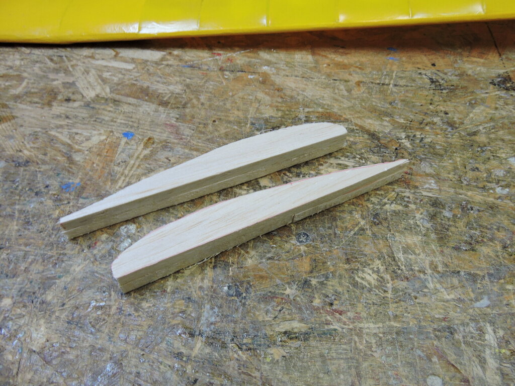

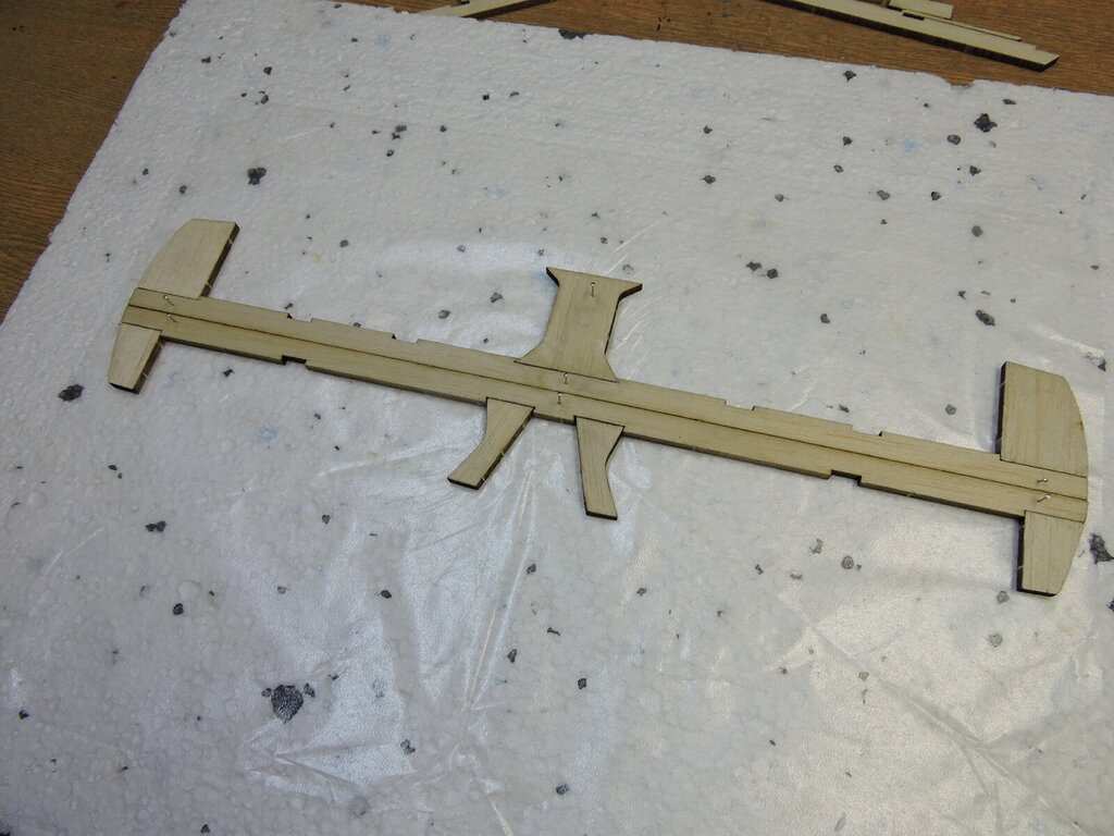

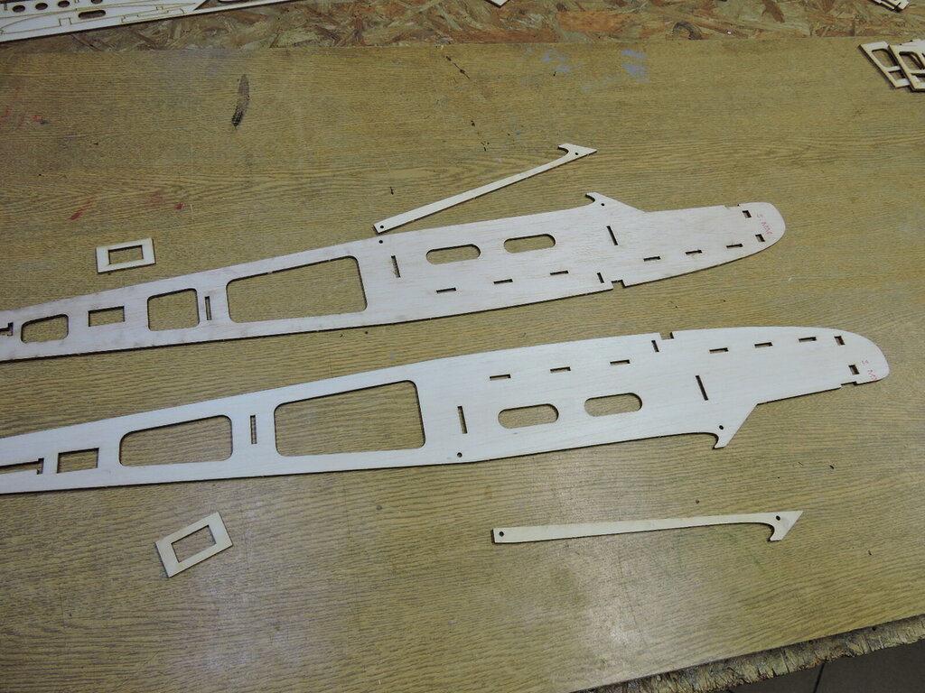

Ten element układanki... bardzo skomplikowany jak do takiego modelu.
Ile to waży i czy nie mógłby być lity lub po prostu wycięty laserem bez dodatkowego klejenia.
