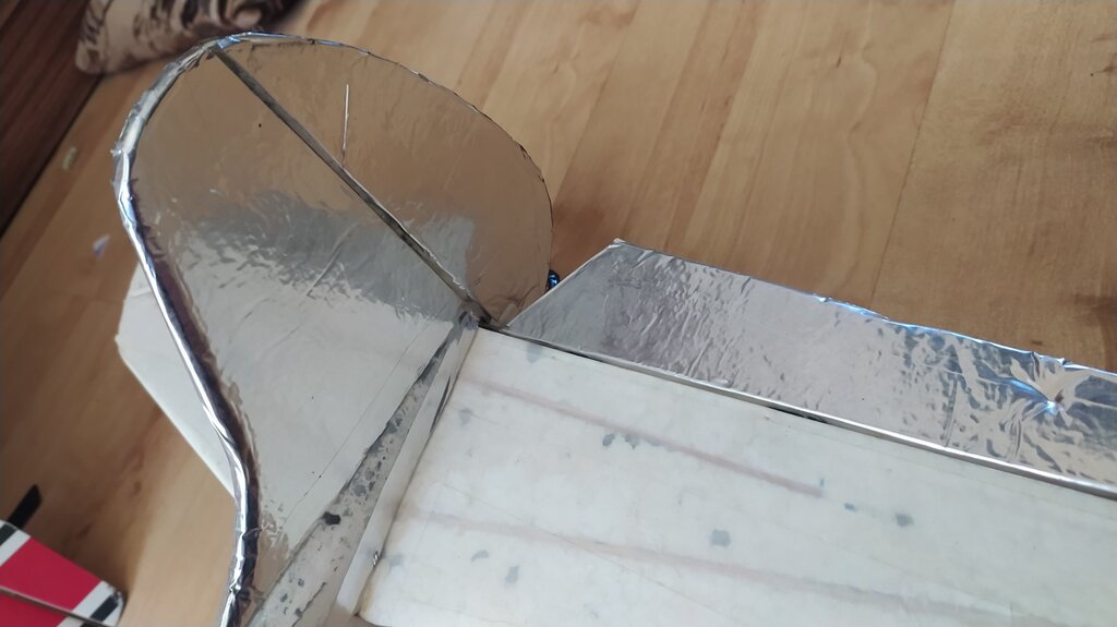

Też miałem taki pomysł jakiś czas temu, który nawet wprowadziłem w czyn  :D
wygląda to swietnie. Czyste, prawdziwe aluminium. Taśma jest elastyczna, super się klei...
Ale u mnie nie wygląda to dobrze.
Na próbę pokryłem model styropianowy. Wiadomo że powierzchnia nie jest tak doskonała bo to styropian, ale to miał być test trwałości taśmy.

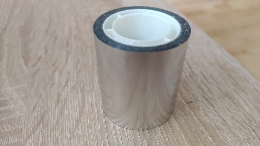

Kupiłem taką taśmę:
Cienka, mocno klei, coś jak pakowa.
Nie pamiętam już jaka to była, ale na pewno nie Tesa.

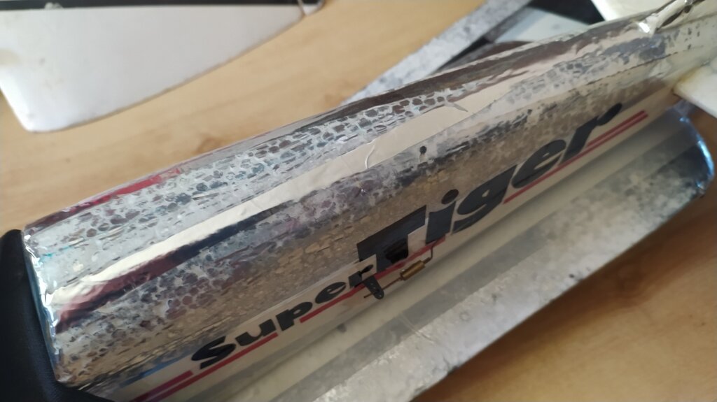

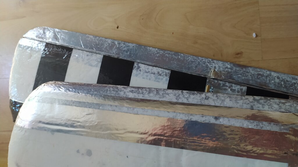

Na początku wszystko było OK, efekt dla mnie akceptowalny, jednak po jakimś czasie taśma się wytarła niestety.
Co dziwne nie wszędzie. Na usterzeniu dla przykładu nadal jest dobrze
Moje wnioski są takie że trzeba by przetestować taśmę. Być może Tesa jest bardziej odporna. No i powierzchnia musi być perfekcyjnie gładka, bo po naklejeniu taśmy każdy paproch widać dziesięć razy bardziej.

Teraz sobie jeszcze przypomniałem że ta taśma którą użyłem to nie była typowo aluminiowa tylko "aluminiowana"...? Czy jakoś tak...
Cienka, bardziej foliowa niż aluminiowa. Tak jak pisałem, w klejeniu tak jak taśma pakowa.
Może to dlatego. Widać są różne taśmy i trzeba uważać przy doborze.
