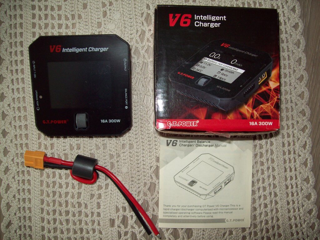

Kilka dni temu zakupiłem ładowearkę G.T. Power V6 16A 300W.
Mam pytanie , czy ktoś z kolegów ją użytkuje , jak się sprawuje i jaki zasilacz zastosować.Muszę od razu napisać,  że nie będzie mocno forsowana bo ładowane będą pakiety od 0.5  - 2.2  Ah  2 i  3S
Drugie pytanie dotyczy oporności ogniw pakietu- jak się to ma? gdyż ta ładowarka taką funkcję posiada.

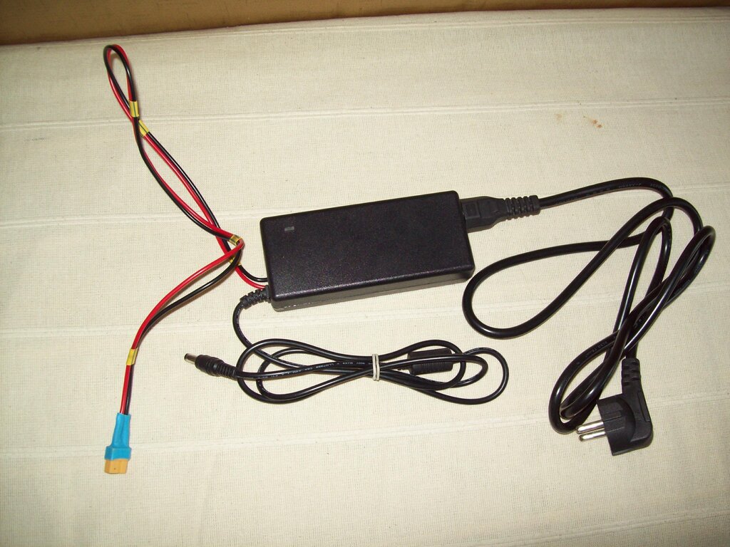

Do ładowarki zastosowałem zasilacz  5A który miałem do ładowarki Accucel 6 . Nie chcąc odcinać istniejącego kabla, po otwarciu zasilacza i wykonaniu dodatkowego otworu wprowadziłem dodatkowy kabel zasilający z wtykiem XT 60 który pasuję do ładowarki V6. Na wyjście z ładowarki   wykonałem sobie różne przejściówki do różnych pakietów.
 Faktycznie, nie ma jej co opisywać, jest prosta w obsłudze jak inne np. Accucel czy IMAX tyle że można sprawdzić oporność wewnętrzną każdej z cel.
Po kilku ładowaniach pakietów jestem zadowolony z zakupu.
Ładowarka przypomina mi sprzęt firmy ISDT w innej obudowie.
