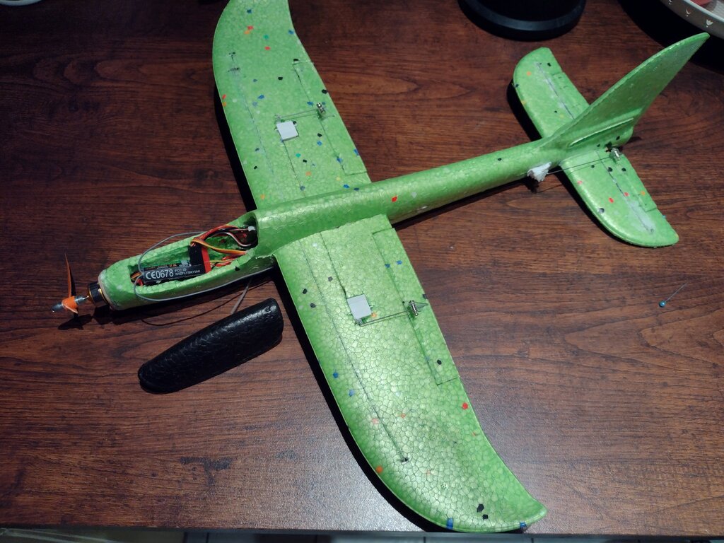

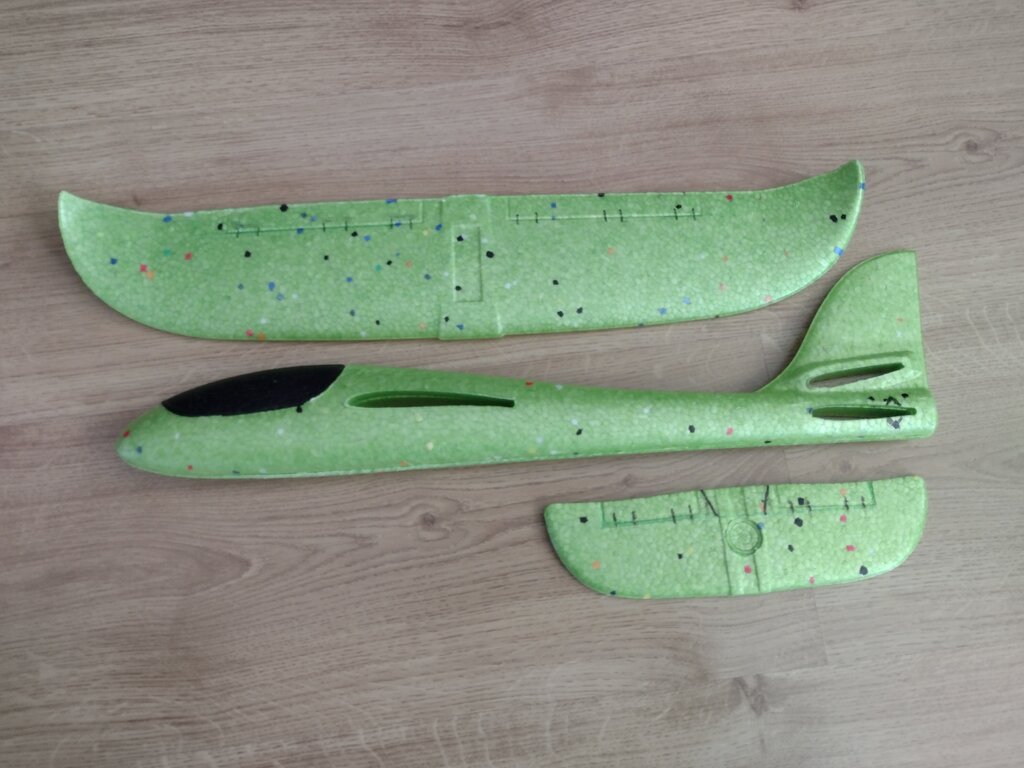

Płatowiec wykonany jest z dość solidnej i gęstej pianki EPP. Niebieska owiewka kabiny okazała się być punktowo przyklejona do czarnego kadłuba. Udało się ją po podważeniu wyrwać, bez uszkadzania. Wewnątrz zamontowany był stalowy walec do wyważenia - usunięto. W kadłubie i owiewce wydrążyłem lutownicą miejsce na wyposażenie. W skrzydłach i kadłubie miejsca na serwa. Zawiasy powierzchni sterowych z UHU Poor’a. Dziób uciąłem i przykleiłem wręgę silnika ze sklejki 3mm.
Wprowadziłem kształt do e-calc:
https://www.ecalc.ch/cgcalc.php?deeplink=Lidlot;cm;16;14;10.5;7;0;0;1;2;5;0;0;25;15.5;2;0;0;0.80;10.5;7;4;0;0;0;2.5;5;0;0;0;13.8;2;0;0;0;38;25;10;
CG wyliczono na 54,6 - 61,5 mm od krawędzi natarcia.
Wyposażenie trzeba było przesunąć maksymalnie do tyłu. Pierwsze testy przy 57mm. Dodatkowy balast nie był konieczny. Całość do lotu waży 285g. Przy prawie bezwietrznej pogodzie Lidlot pierwszy raz poleciał. Wymagał poza drobnym trymowaniem korekty pochylenia silnika.
Przy moim setupie model pozostaje w powietrzu 7-8 minut. Po niebie wozi się dość przyjemnie, ale beczki wykonać nie chce. Szybuje poprawnie, oczywiście wiatrakujące śmigło po wyłączeniu silnika hamuje dość silnie i szybowcem to on też nie będzie.
Przyjemna zabawka. Z projektu jestem zadowolony.

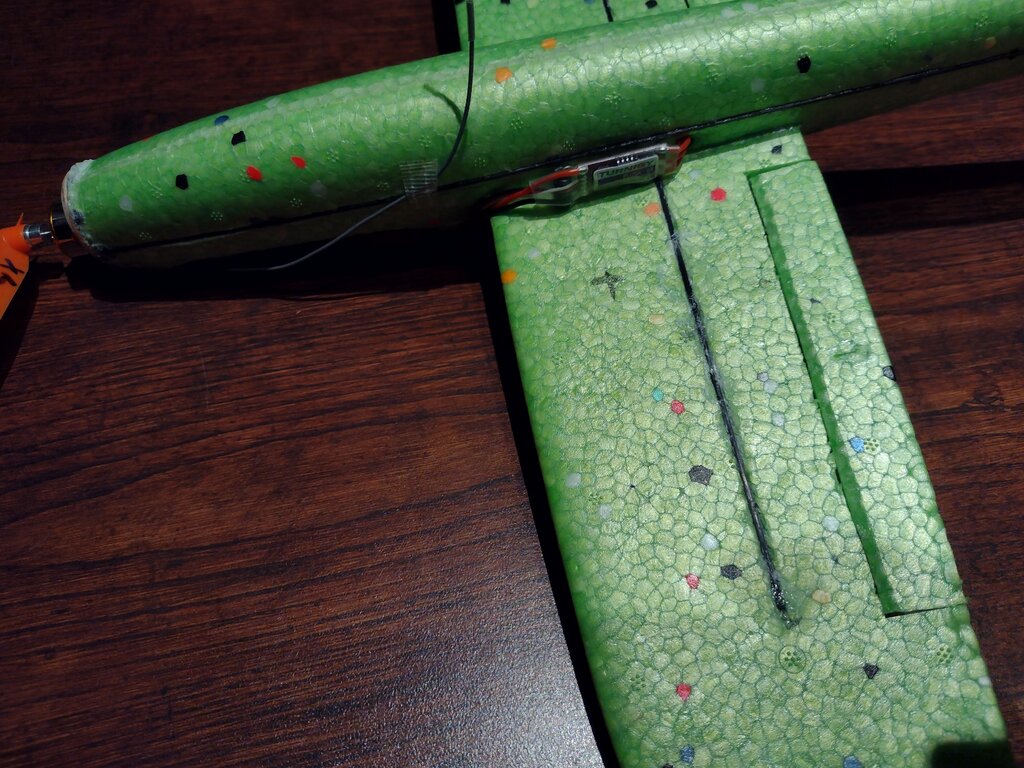

Lotki pomimo że małe i na wzniosie skrzydła, są całkiem skuteczne. Realizacja w postaci UHU POOR bez problemu, nie widać żeby coś się odrywało.

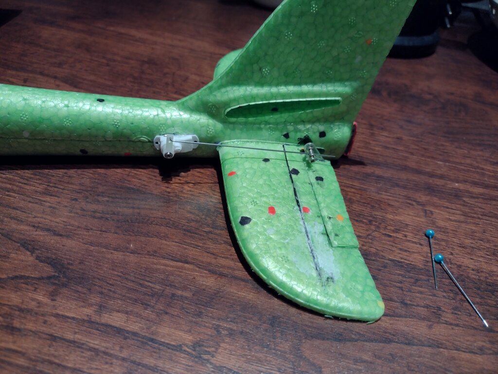

Ster wysokości jak niżej. Połówki SW połączone wklejonym kawałkiem drutu stalowego.

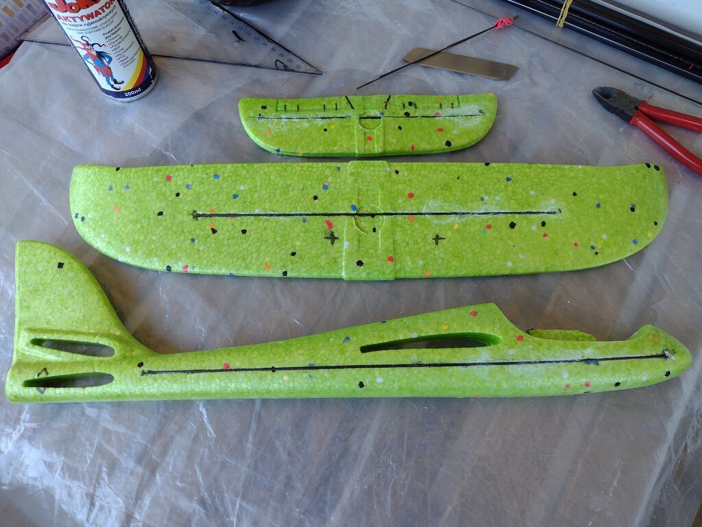

Mam i ja takie cudo, nie z Lidla, a od Chińczyka. Jedyne 9 pln i zabawy niesamowicie dużo, jak na takie maleństwo. Rozpiętość 46 cm długość kadłuba 42 cm. Waga gotowego do lotu 95 gram. Lata 4-5 minut i jest bardzo szybki, spokojnie może walczyć z kombatami. Serwa to HK5320, bateryjka 350mAh 17 gram. Silniczek 56W  A1504,  śmigiełko 4x4, regulator 10A musiałem umieścić go na zewnątrz, bo nie zmieścił się w kokpicie, ale to lepiej  ma ciągłe chłodzenie. Nie mam nakręconego filmiku, ale model lata naprawdę świetnie. .Spokojnie polecam wszystkim, nie robiłem relacji z budowy, ale zachowało mi się kilka zdjęć. Może komuś się przydadzą. Lotki w skrzydłach były już zaznaczone, podobnie jak steru wysokości. Powklejałem zawiasy z folii dyskietkowej i koniec.

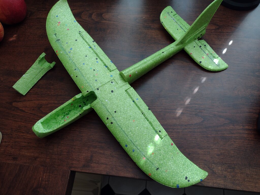

Najnowsza wersja LIDLota jest obecnie dostępna już za 25 zł i chyba jest poprawiona w kwestii gęstości pianki i sztywności konstrukcji. Oto moja wersja z silniczkiem 2205 1400kV i reglerem 10A. Serwa SW 5g, lotki 2g. Bateryjka 2S 450mAh. SC wypadł ok 55 mm od krawedzi natarcia. Przyrost masy w stosunku do oryginału 72g.
Oblotu jeszcze nie było, bedzie jak wiatry odpuszczą.
