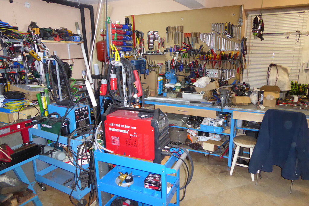

RomanJ4 Opublikowano 16 Października 2021 Autor Opublikowano 16 Października 2021 Obok mojego starego Ct520 na zdjęciu stoi przecinarka Parkside z Lidla, (a' 600-cośPLN) o deklarowanym prądzie 40A, i mimo, że miałem wtedy palzmę w Ct i Jecie, to kupiłem ją by sprawdzić co to warte i ile rzeczywiście wyciąga. Test ku mojemu zaskoczeniu rozwiał początkowe powątpiewanie w fabryczne dane. I jeśli nie potrzebna Ci bardziej profesjonalna(np z łukiem pilotującym itd) lub mocniejsza plazma, to ta mimo niewielkich pieniędzy do amatorskich zastosowań jak najbardziej się nadaje.. Sprawozdanie z testu zamieściłem w temacie https://www.cnc.info.pl/przecinarka-plazmowa-parkside-z-lidla-t98335-60.html
mar_io Opublikowano 17 Października 2021 Opublikowano 17 Października 2021 Miałem okazję się nią bawić i faktycznie nie jest zła. Ale bawiłem się też bodajże firmy most albo ideal, nie pamiętam - i jest lepsza. Mam pół warsztatu w narzędziach lidla (3 lata gwarancji i brak problemów z jej uznawaniem) jeśli swoją cenę utrzyma to ją właśnie kupię, jeśli pójdzie do góry to zobaczymy co konkurencja na to odpowie.
