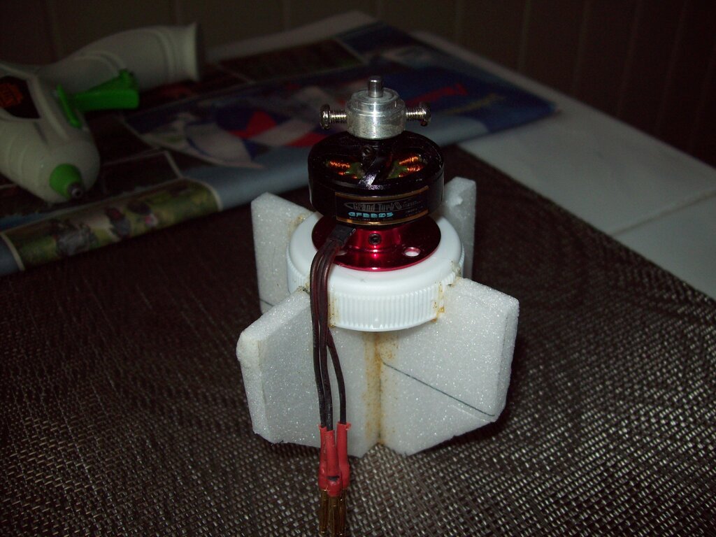

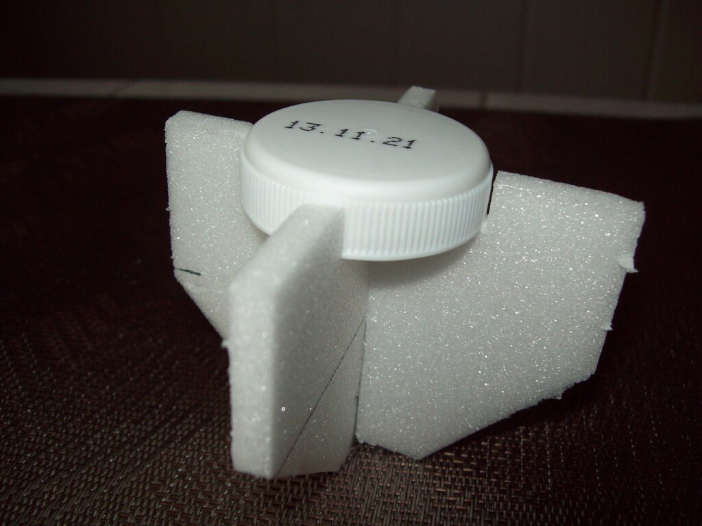

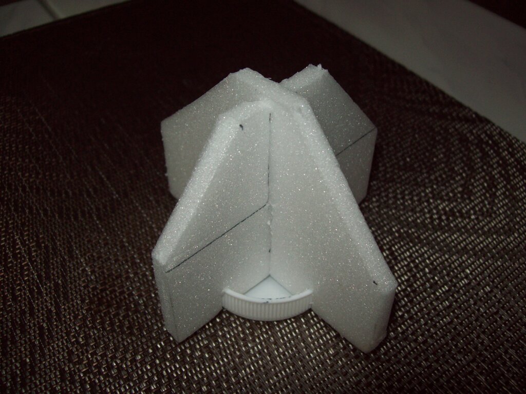

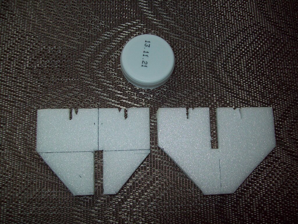

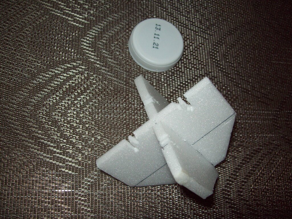

Oglądając różne filmiki z budowy małych deproniaków / mini/ , natrafiłem na ciekawe zastosowamnie zakrętki z wody mineralnej / 5l/ jako łoże do silników. Wystarczyło kilka minut i łoże gotowe, wykonując tylko 5 otworów na mocowanie silnika. Doskonale nadaje się do krzyżaków jako napęd ciągnący lub pchający. Wszystkie elementy styczne kleiłem glutem / materiał depron/, lub CA płyty EPP.  Kołnierz z gwintem zakrętki jest na tyle głęboki że skleina jest pewna i mocna.
Sprawdziłem gotowy element napędowy- trzeba naprawdę siły aby silnik wyrwać  z podstawy. W sumie, nic nie waży, nic nie kosztuje , minimum wysiłku.?
Wykonanie jest poglądowe i nie starałem się na dokładność.
