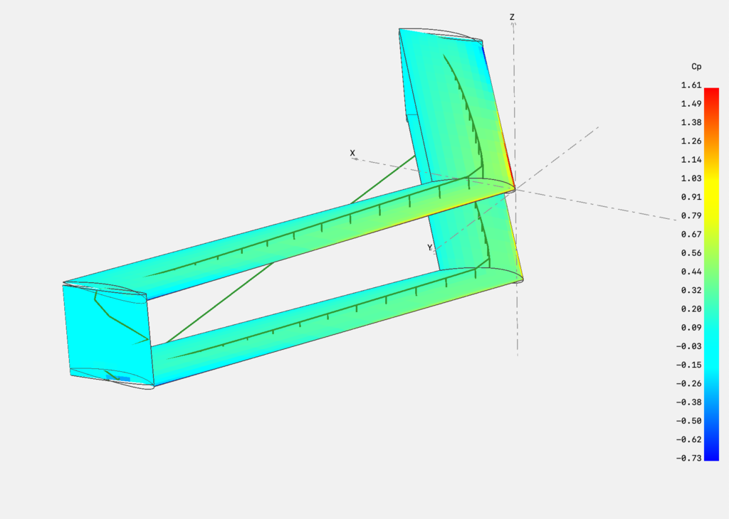

To jest latające skrzydło i w dodatku dwupłat i skrzydło zamknięte (box wing) - który z tych samolotów ma taki układ aerodynamiczny?
EDIT1
Próbować można, ale Grzesiek pisał o "nadmiernej stateczności" kierunkowej nie poprzecznej.
Ja zlikwidowałbym stateczniki pionowe - zamienił na stójki międzyskrzydłowe, albo znacznie zmniejszył ich powierzchnię
EDIT2

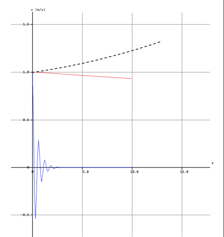

Tak jak przypuszczałem taki układ nie ma problemów z tzw niestatecznością spiralną - linia czerwona, z reguły jest tak jak pokazuje to przerywana linia czarna.
Tutaj każda próba wytrącenia z równowagi - tu wyłączenie jednego z silników jest tłumione, im większa prędkość tym szybciej.
Holendrowanie też OK - krzywa niebieska.
Układ potrzebuje zwichrzenia, aby SC był tam gdzie być powinien z wyliczeń - to widać na oryginalnych rysunkach.
Powtarzam - Ja zlikwidowałbym stateczniki pionowe - zamienił na stójki międzyskrzydłowe, albo znacznie zmniejszył ich powierzchnię

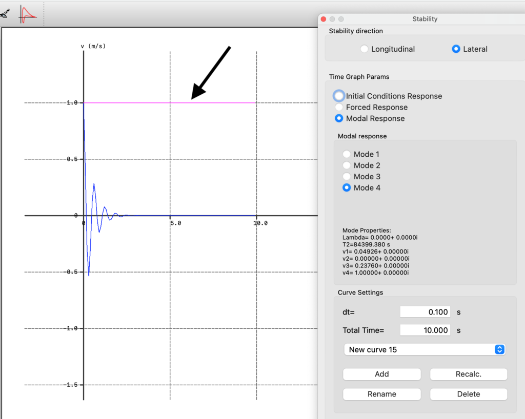

Obliczenia zdawałyby się to potwierdzać - bez stateczników pionowych, niestateczność spiralna jest "neutralna" (zaznaczone strzałką)
