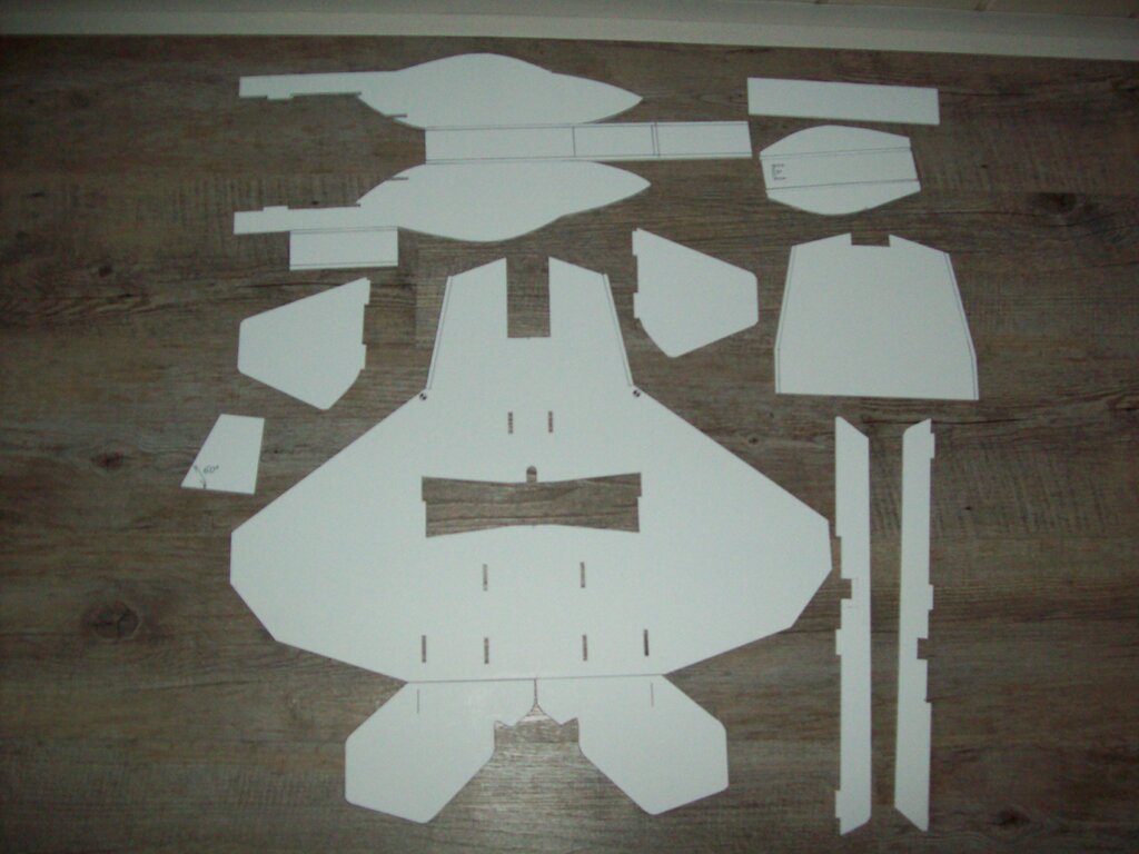

Niedawno temu udało mi się zakupić w sklepie plastycznym białą płytę Foam  3m/m / kolega z forum twierdzi że jest to płyta Kappa/ o wymiarach 70x100cm.
Postanowiłem z niej wykonać model F 22 Raptor z poniższych planów
FT-22-plans.pdf

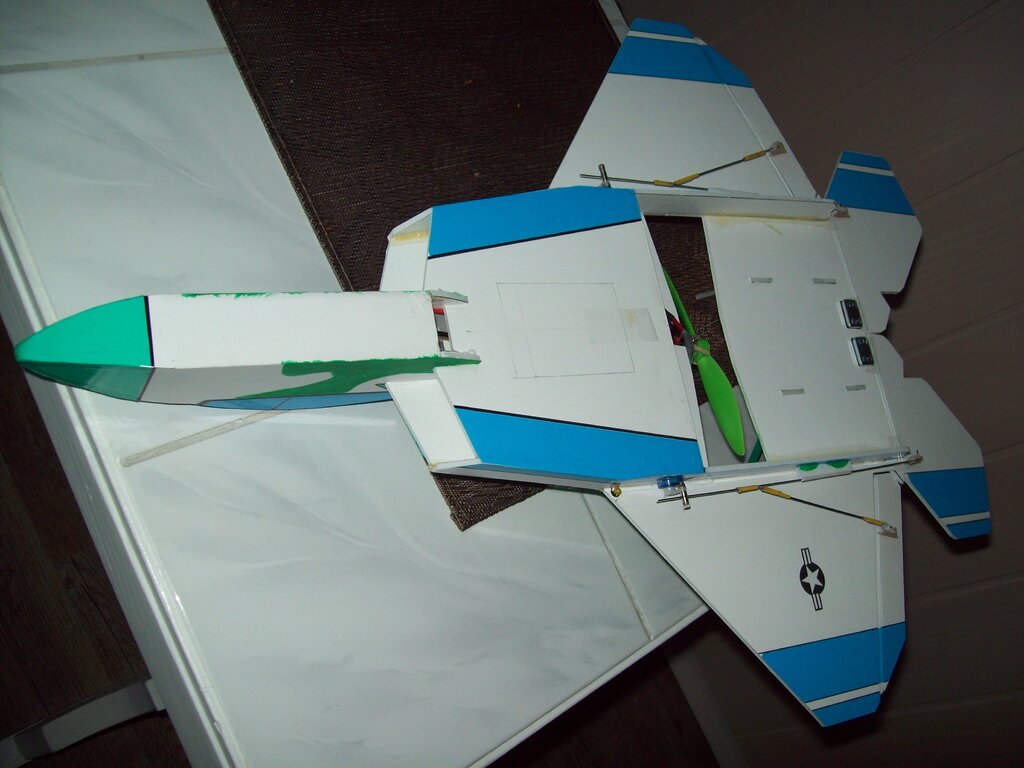

Plany zostały pomniejszone do rozpiętości 46cm i zastosowanie właśnie tej płyty / zużyłem jej połowę/. Opis uznałem jako zbędny z racji prostoty budowy,  jedynie  kilka zdjęć. Do klejenia zastosowałem Uchu uniwersalny i glut. Cała konstrukcja jest na tyle sztywna że nic nie dodawałem dla sztywności.

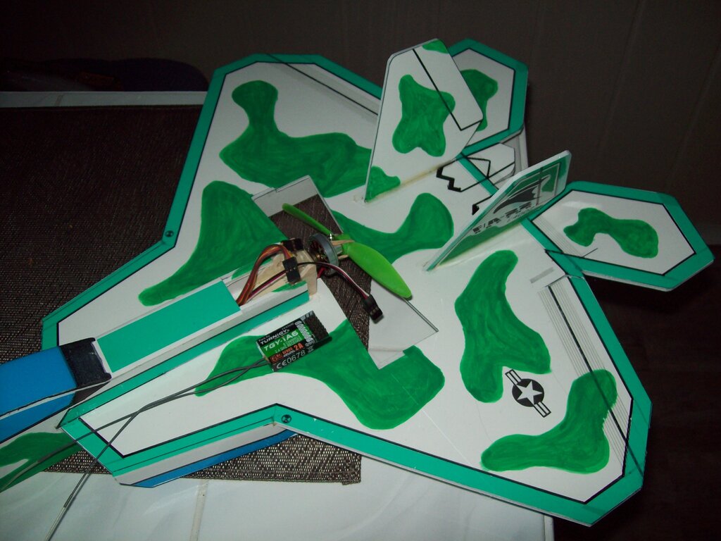

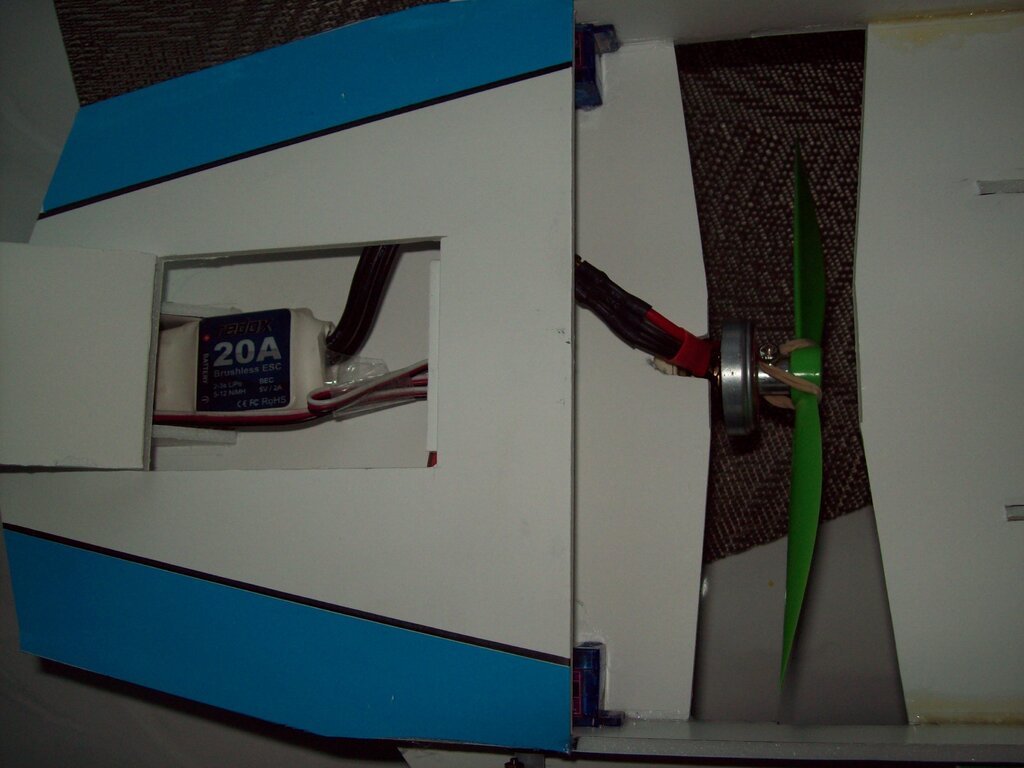

Wyposażenie to silnik mojej produkcji / z twardego dysku/, który osiąga 70W przy ok10 A, regulator 20A akurat taki miałem, dwa serwa SG 51, śmigło 6x45".Jako zasilanie to dwa pakiety 2S 1000 i 1100mAh. Niestety do wyważenia musiałem dodać na tył 10 gram balastu.

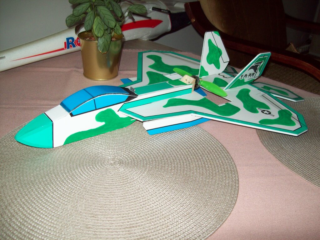

Być może malowanie nie jest właściwe, ale "udekorowałem " go tym co miałem pod ręką.W sumie cały model do lotu waży 258gram.
Przy tak małym modelu nie udało  się umieścić większego pakietu  np 2S 1300 czy 3S 1000mAh bo nie było możliwe właściwe wyważenie modelu.

Co do samej płyty, tnie się doskonale,klejenie jest estetyczne z racji zakrywania spoiny warstwą papieru  z zewnętrz ,dobrze przyjmuje farbę i taśmę samoprzylepną.

Mam pytanie!?
Mam zainstalowane lewe śmigło w tym modelu. Czytałem opinię  że jako pchające  nie robi różnicy, a na tę chwilę nie dysponuję 6-cio calowymi prawymi śmigłami.
Moim zdaniem, jeśli chodzi o to śmigło ze zdjęć, to będzie wszystko okej i bez większej różnicy, jeżeli odpowiednio ustawisz kierunek silnika, tak żeby śmigło pracowało odpowiednią stroną - wiesz pewnie o co chodzi :).
A model ciekawy, malowanie ma swój urok i fajnie wygląda :).
