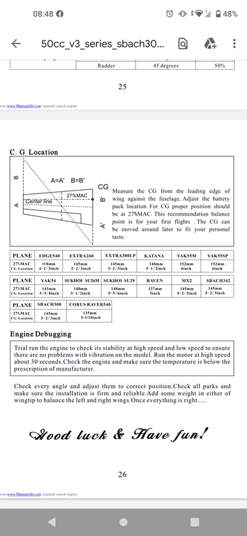

Marcin K. Opublikowano 13 Listopada 2021 Opublikowano 13 Listopada 2021 SC możesz wyznaczyć w ten sposób, to z instrukcji do modeli 2.2m 50ccm. A wychylenia... Na początek małe z expo, a później tylko zwiększać wedle uznania

Shock Opublikowano 13 Listopada 2021 Opublikowano 13 Listopada 2021 W tego typu zestawach "bezpieczny" środek ciężkości jest na rurze skrzydeł, potem w miarę wlatywania się w model cofany jest do tyłu
czester Opublikowano 13 Listopada 2021 Autor Opublikowano 13 Listopada 2021 No tak chyba uczynnie ten większy ma 127-137 mm od krawędzi u mnie płat ma 445mm a środek rury głównej jest na 127mm czyli powinno być ok. A jeszcze jedno a jest może jakiś konwenter do przeliczenia te dziwne degres (czyli wygląda na stopnie )na milimetry?
