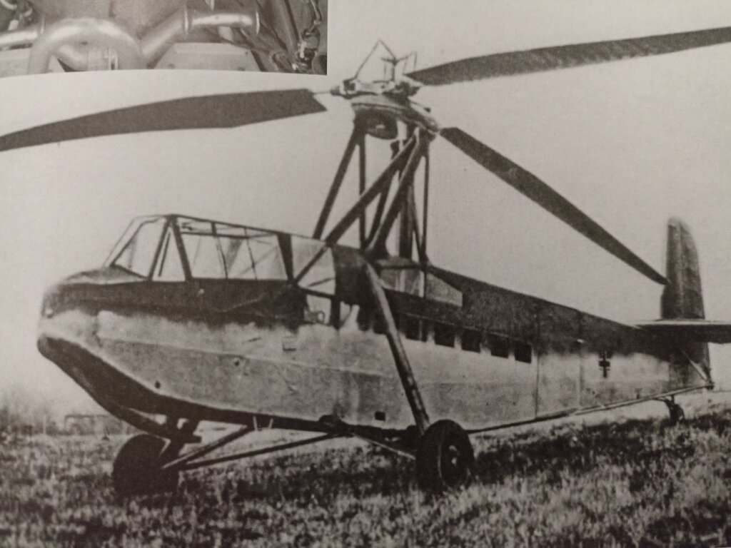

Zawsze można zrobić z niego wiatrakowca :) tak na wesoło

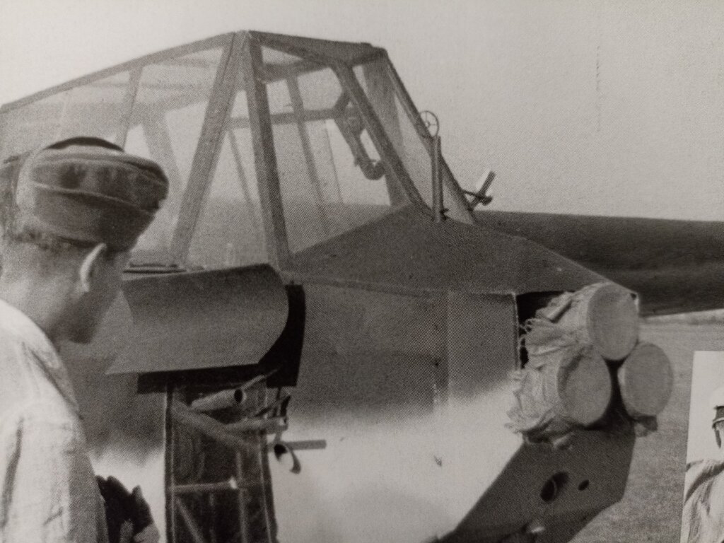

Lub takie coś :
Nie zapomnij o silnikach rakietowych na dziobie !!!
Lub takie coś :
Albo zbudowac protoplaste OSPREYa ?
  • Dzięki 1
Niby zwykły szybowiec desantowy a ile możliwości :) ciekawe na co by go jeszcze przerobili, gdyby nie przegrali wojny ???

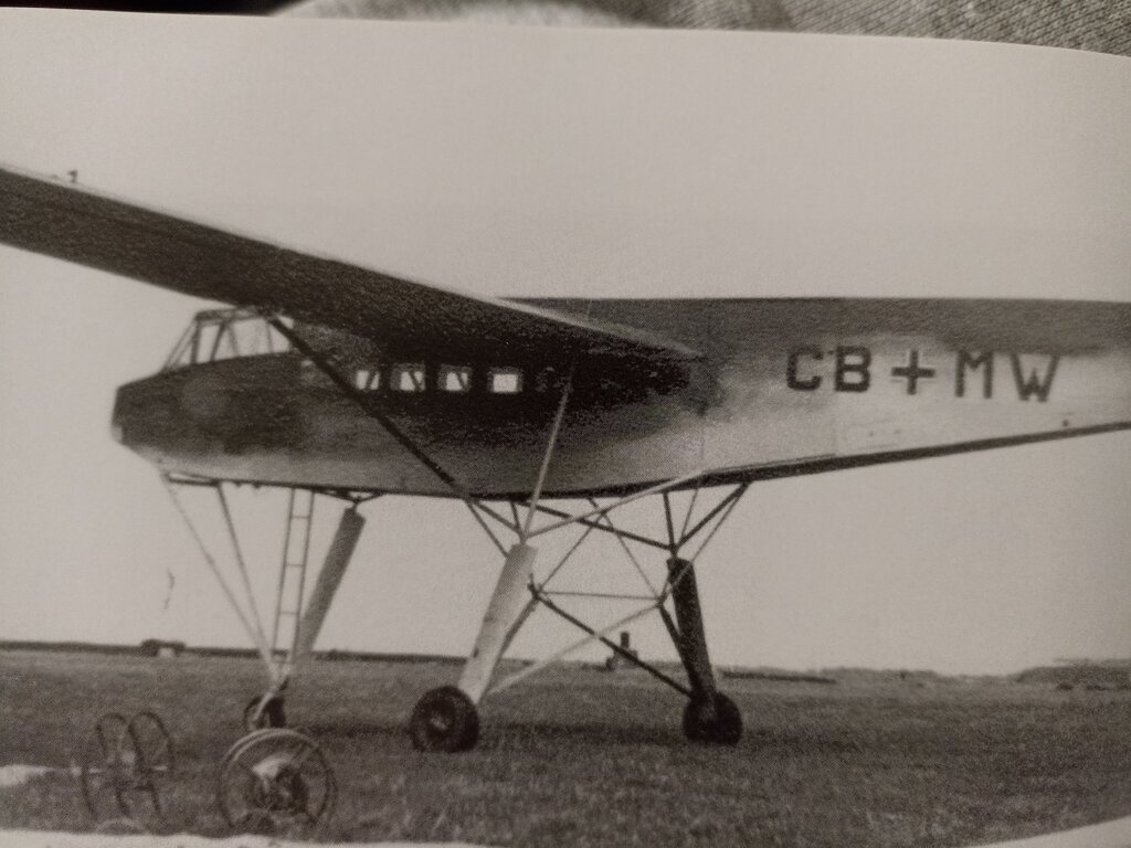

Dzięki za zdjęcia?
To coś na "szczudłach " to prawdopodobnie była wersja szkoleniowa ( na wysoką trawę  :D:D:D)
