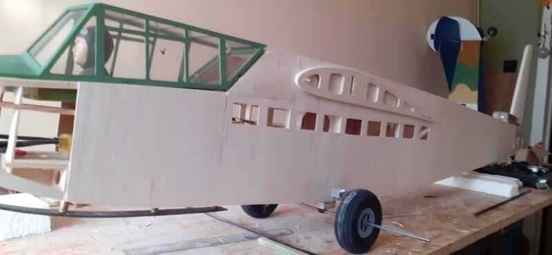

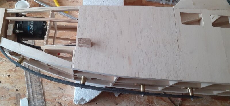

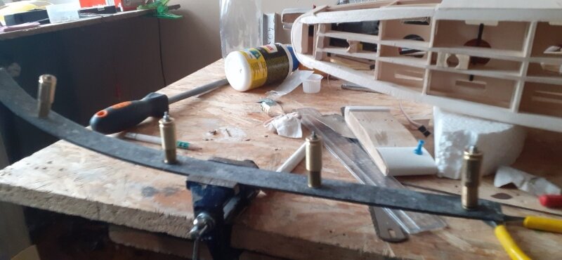

Witam
Postępy prac przy drugim DFS-ie gdzieś w południowo - zachodniej Polsce 😃
Umieszczam w imieniu kolegi Andrzeja.
Resized_20241219_093819.thumb.jpg.436933fb098ace63f0da4833bcb5cf78.jpg                                    Resized_20241221_183120.thumb.jpg.47d3ace396bbbb9ccf447db58c1ffdaa.jpg
Będą małe zmiany -  kadłub oklejony twardą balsą 1,5 mm - będzie też napęd i kółeczka do startu 😃
Gratuluje 👍  niezłe tępo 💪
Pozdrawiam
Tomek
  • Lubię to 3

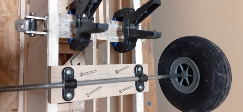

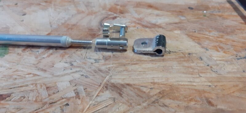

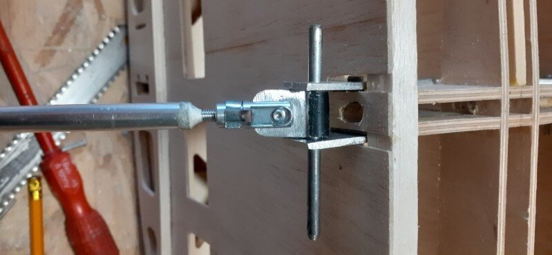

Witam
Dostałem nowe zdjęcia😃
Andrzej nie zwalnia tępa pracy 😲
Resized_20250207_205628(1).thumb.jpg.427a236bc950faa88ced573188758148.jpg                  Resized_20250128_143207.thumb.jpg.d89ce94c935a63407687c9641a446466.jpg
Resized_20250207_205728.thumb.jpg.d3a4d7f95470078a26372a645300923f.jpg                 Resized_20250129_135453.thumb.jpg.0f539e65ed905c7052de6ea46959749e.jpg
Jak widać skrzydła już w zaawansowanym stanie ( dźwigar został uproszczony - mniej klejenia listewek 👍)
Silnik też już na swoim miejscu.
Jak tak dalej pójdzie to w tym roku pewnie będzie oblot 😍
Oby tak dalej - gratulacje 👌 👍
Pozdrawiam
Tomek

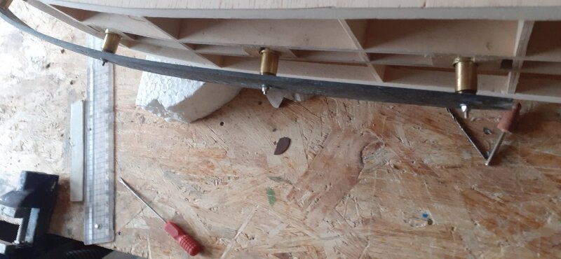

Witam
Dostałem kolejne zdjęcia z postępów prac nad DFS-em.
Cóż mogę powiedzieć 😵 💪 chciałbym mieć tyle czasu na moje nowe projekty😅
Komentarz -  zbędny - zobaczcie sami.
IMG_20250301_183951.thumb.jpg.7983bd24c7ebc101aadbe09adcabe45a.jpg                      IMG_20250301_183925.thumb.jpg.9ee0cef86e5aa7d3d59ca93a29e3ffd0.jpg
Jestem ciekawy jakie będzie malowanie? Bo wybór jest duży.
Gratulacje Andrzeju 🏆 (wiem ile czasu zajmuje ogarnięcie takiego modelu💪)
