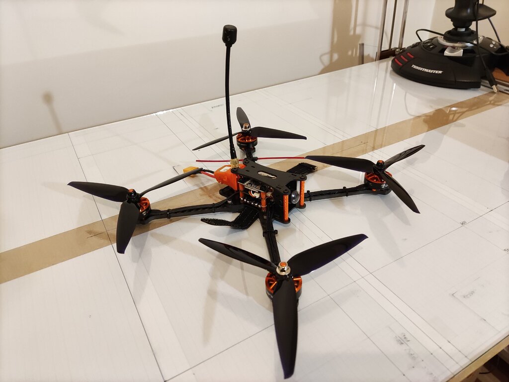

Cos niewielu z nas ostatnio lata quadami czy buduje..? A moze w tajemnicy..?
...Na poczatku grudnia, w przyplywie chwili czy czegos innego.., zamowilem takie siedmiocalowe bydle.
Nie latam dronami i nie wiem czy bede. Tzn. mam od jakiegos czasu maluszka o nazwie Mobula 6, ktory ogolnie jest chwalony ale nie sprawia mi radosci. Postanowilem dac sobie druga szanse i kupic cos wiekszego. Na poczatku chcialem skladac, ale za te pieniadze sie po prostu nie da... . Kupilem we Francji w sklepie, w ktorym sie zaopatruje. Zaplacilem troche drozej, ale mialem za dwa dni. Teraz jest promo na stronie producenta za niecale 140 dolarow chyba.
 Obejrzalem kilka filmow na YT, z ktorych wynikalo, ze maszyna lata i sie skusilem.
Dzisiaj wykonalem dwa pierwsze loty (pogoda pod psem) i jeszcze nie popsulem!
Musze powiedziec, ze jestem w shocku! Ten model lata naprawde super! Nie mam porownania z czyms podobnym z wysokiej polki ale wrazenia sa tylko pozytywne. Quadzik jest super stabilny (na poczatku myslalem, ze latam w Angle?!). Swietnie reaguje na ruchy dragami. Silniki cichutkie, jakby mialy jakies drogie lozyska... . Kamera Caddx Ratel na pokladzie, ktora lubie. W cenie regulowany VTX do 0.8 W i GPS bes magnesu, ktory na niewiele sie przydaje.
 Ogolnie za cene sredniego toothpicka nabylem dosyc pokazna maszyne. Na razie jestem zadowolony. Oczywiscie FC i ESC basic, bez wyszukanych  ficzerow itp, ale model lata.
Kupilem go do latania spacerowego z elementami okrojonego freestajlu. Mysle, ze sie sprawdzi...
Postaram sie wkleic jakis DVR z nastepnego lotu. Niestety nowa kamera Runcam Split z zapisem HD polegla razem z Predatorem 2... a GoPro sie jeszcze nie dorobilem...

Przed tym Darwin-em był Eachine Tyro 129 - zestaw do złożenia samemu wyglądają identycznie.
Na jakich bateriach latasz?
Nie mam w planie wozenia GoPro czy innych balastow i wzialem 4S 1500 mAh.  Dla mnie jest OK. Moglem kupic 1800 albo nawet 2000 mAh, bo na tej za dlugo nie polatam, tzn. jeszcze nie wiem, bo nie wylatalem accu do konca.
 Balem sie brac 5 albo 6S, bo fabryczny ESC nie ma czujnika poboru pradu (?). Nie chcialem przesadzic...
Maszyna wydaje sie dosc ciezka (moj wazy 392g bez baterii), ale wznosi sie na czterech celach bez najmniejszego wysilku.

Przestalo w koncu padac, zrobilo sie nienormalnie cieplo i wyszlo slonce.  Pojechalem wiec na lotnisko przewietrzyc Darwina.
Wylatalem tylko dwie baterie ale najwazniejsze, ze sezon rozpoczety!
Ogolnie raczej OK, tylko w pierwszym locie mialem zaklocenia wizji. Wywalilem oryginalna antene nadawcza. Zalozylem krotka Menace. Jest duzo lepiej ale GPS nie zlapal satelit. Moze antena zaslaniala, bo w pierwszym locie bylo dobrze? Tak czy tak, cos jest nie tak, bo nic na OSD nie dziala. Chyba wymontuje ten modul gps, bo jest mi on do niczego potrzebny...Przydalby sie tylko poziom stanu baterii. Zobacze, moze przeflaszuje program na nowsza wersje albo postawie go na INAV-ie? Najwazniejsze, ze mi sie w miare dobrze lata...

Twój Darwin jest klonem Tyro 129, miałem.
Co do GPS to musisz poczekać aż złapie FIXa, jeśli latasz w nowym miejscu to jest tak zwany ZIMNY start.
Jeśli dalej nie łapiesz FIXa to albo źle skonfigurowany GPS w Betaflight, albo uszkodzony moduł GPS.
Co do OSD jeśli nic się nie wyświetla, to musisz załadować CZCIONKI w Betaflight -> OSD.
Co do 4s, to zainwestuj w pakiety 4S1P VTC6 18650 Li-On, sam takie robię i latam.
Co do 7 cali to duży >?
Jestem na etapie robienia 10 calowego do Long Range :)
Jak będziesz miał pytania pisz śmiało :)
