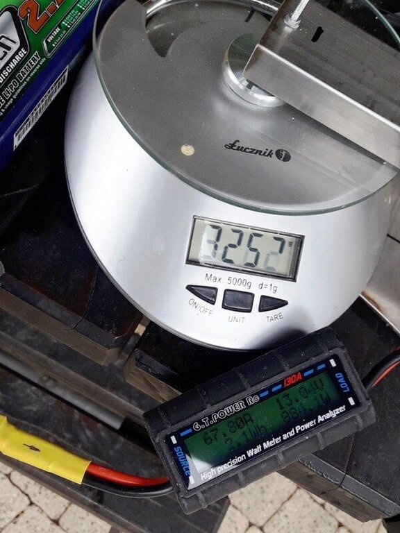

"Pomiary" na mojej  "wiatrowni"
3S- 10X5    - 10.28 V = 13.23A - 0.9 kg ciąg
4S- 10X5    - 14.00 V = 33.83A - 1.9 kg ciąg
4S- 13x6.5 - 13.04 V = 67,8A   - 3,2 kg ciąg
(model około 2,9 kg)
Przewidywany pakiet to 4S 2200-2300 mAh więc silnik da radę ale pasowało by trochę większe śmigło niż 10x5 ale mniejsze niż 13x6.5 bo 67,8 A
