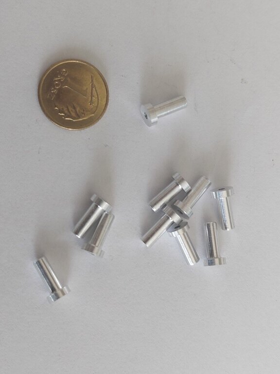

TwinB Opublikowano 14 Czerwca 2022 Autor Opublikowano 14 Czerwca 2022 Dzieki za uznanie i słowa krytyki ? Celowo dałem w nim profil 12% żeby dało sie tym polecieć w miare szybko bo inaczej był by nudny i bal by się wiatru zresztą to myśliwiec a nie samolot pocztowy a teraz Irku odnośnie linek xd to nie jest tak jak wyszczać dziurę w sniegu założenia sa takie aby montaż byl szybki wiec będą wykonane z czarnej żyłki wędkarskiej 0.6mm, ale jakiś debil z alledrogo wysłał mi zielona mimo ze zamawiałem czarna, wiec odeslałem do tego dochodzą zaczepy przy skrzydłach, a tu trochę tego jest tulejka z duralu z gwintem m2 do wklejenia w skrzydło trzeba mi ich w sumie 18 do tego regulacje naciągu z mosiądzu gwint m2.5 przewiercone wiertłem fi1 tez 18 wiec rozumiem ze nie może latać bez pilota, a olinowanie ze tak powiem w trakcie
Irek M Opublikowano 14 Czerwca 2022 Opublikowano 14 Czerwca 2022 Artur - ale wykręcasz się jak koń pod górę ? Linki mam i to pracujące w Nieuporcie 11 w 1/4, linki miałem w Vicomte - 170cm rozpiętości, linki mam w Pfalz 180 rozp. i w tym samym ale w 1?3 też muszą być bo jak inaczej. Dla Ciebie lepszym rozwiązaniem niż żyłka może być okrągła gumka o różnej średnicy - ok. 1mm. Żyłki nie naciągniesz do montażu na lotnisku tak sprawnie jak gumkę. W moim Pfalz linki mają 1 mm średnicy ? 1
