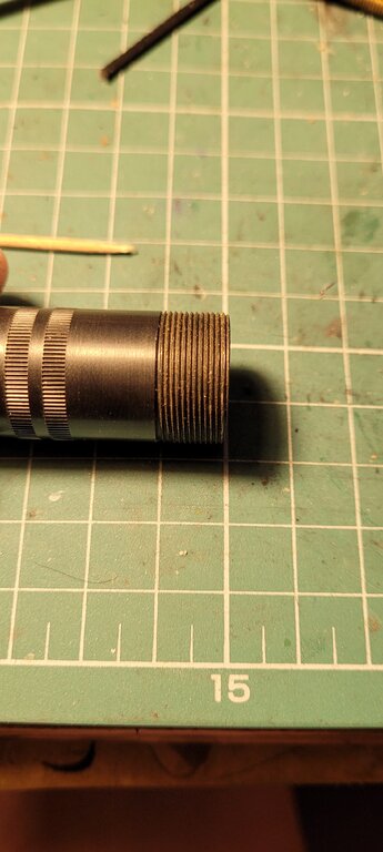

Jak prawidłowo wybrać narzynkę znając średnicę i ewentualnie liczbę zwojów na cal? Licząc zwoje za pierwszym razem wydawało mi się, że jest 20. Bez problemu znalazłem też narzynkę UNEF 3/4 20. ale przeliczyłem jeszcze raz i wychodzi raczej 25 zwojów. Takiej narzynki nie mogę znaleźć w necie. Czy, któryś z kolegów naciąłby taki gwint zewnętrzny z mojego nadesłanego materiału plus dodatkowy oryginalny przedmiot z tym gwintem do rozpoznania?
E D I T to raczej 32 zwoje na cal
Tak jak widać na zdjęciu = gwint na podziałce 1cm. Ale z tego co podałem można już wybrać narzynkę znając ilość zwojów i średnicę?
Kolego zmierz dokładnie albo grzebieniem, albo za pomocą suwmiarki... podziałka na podkładce nie musi być dokładna..  Standaryzowanego gwintu bardzo drobnozwojnego UNEF 3/4-32 nie ma, chyba, że to gwint niestandardowy(autorski) np producenta owej rzeczy, ale to rzadkość....

Może wg podanych wymiarów to być natomiast gwint zunifikowany (o skoku uprzywilejowanym) 3/4-32 UN

Długość części gwintowanej mierzyłem w ten sposób: zaznaczyłem suwmiarką długość 0,5 cala, oczywiście część gwintowana jest krótsza więc zaznaczyłem na części niegwintowanej  tę odległość, następnie brakujące kilka mm zaznaczone na suwmiarce przyłożyłem do części gwintowanej by obliczyć ile dodatkowych zwojów wyszłoby. Pomnożyłem przez 2 i wyszło 32. chyba najlepiej gdy napiszę do wytwórcy lunety, z pewnością podadzą dane gwintu.
Ale i tak dziękuję za odpowiedzi
E D I T
Właśnie dostałem odpowiedź od kolegi, któremu też dorabiano tę część -  3/4 - 34'' więc było blisko ?
