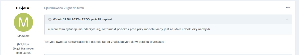

mr.jaro Opublikowano 13 Kwietnia 2022 Udostępnij Opublikowano 13 Kwietnia 2022 W dniu 12.04.2022 o 10:34, mr.jaro napisał: Za blisko? Niekoniecznie. 2 godziny temu, cZyNo napisał: Przeszkody i odbicia przy zbytnim zbliżeniu odbiornika i nadajnika, wsadzamy między bajki lub pomiędzy teorie spiskowe A o czym ja wczesniej pisalem? To Ty powinienes czytac uwaznie, a jak dotad tego nie zrobiles wprowadzajac do dyskusji najzwyklejszy burdel. Odnośnik do komentarza Udostępnij na innych stronach Więcej opcji udostępniania...

cZyNo Opublikowano 13 Kwietnia 2022 Udostępnij Opublikowano 13 Kwietnia 2022 51 minut temu, mr.jaro napisał: A o czym ja wczesniej pisalem? To Ty powinienes czytac uwaznie, a jak dotad tego nie zrobiles wprowadzajac do dyskusji najzwyklejszy burdel. No właśnie o zbyt bliskiej lokalizacji odbiornika i nadajnika... cytuje (i zaznczam conieco): W dniu 12.04.2022 o 10:34, mr.jaro napisał: Za blisko? Niekoniecznie. To kwestia wzajemnych odleglosci nadajnika od odbiornika i od ziemi. W skrocie: fale radiowe odbijaja sie od ziemi pod roznymi katami, powstaja interferencjie i to wywoluje zaklocenia fal dochodzacych do odbiornika. Wystarczy troche odejsc, albo sie zblizyc do odbiornika i zaklocenia znikaja. Dotyczy to praktycznie wszystkich urzadzen 2.4GHz, niezaleznie od marki. Starsze urzadzenia na pasmie 35MHz byly pod tym wzgledem mniej wrazliwe. doczytałem kąty padania i przeszkody. I dalej uważam że to jakaś ściema i czarna magia I tak jak pisałem ja wcześniej, jak napisał Piotr - po zbytnim zbliżeniu nadajnika do odbiornika (np przez położenie radia obok modelu na stole) następuje przesterowanie toru wcz a nie pojawianie sie jakiś idiotycznych zakłóceń. Na zakończenie tej zabawnej dyskusji, może zacytuje co nieco z instrukcji nadajnika.... akurat z mojego, bo innych nie mam potrzeby czytać When the remote control system is switched on, being bonded or when making settings, that the transmitter's antenna is always far enough away from the receiver's antennas. If the transmitter's antenna is brought too close to the receiver's antennas this will cause receiver over-modulation and its red LED will illuminate. At the same time the return channel will drop out and, as a consequence, the field strength indicator in the transmitter's screen will be replaced by an "x" and the receiver's current battery voltage display will show 0.0 V. The remote control is then in Fail- Save mode, i. e. servos will remain in their current positions until a new, valid signal can be received. In such a case, increase the distance (between the transmitter and the model containing the receiver) until the indicators are again "normal". co całkowicie może wyjaśnić pierwszy post Kuby, no ale pojawiły sie kolejne posty z problemami. Odnośnik do komentarza Udostępnij na innych stronach Więcej opcji udostępniania...

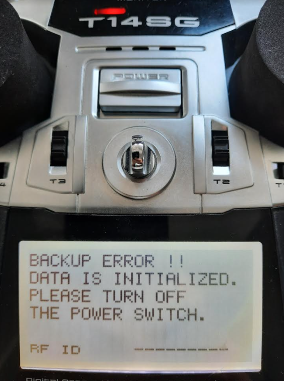

kuba r. Opublikowano 17 Sierpnia 2023 Autor Udostępnij Opublikowano 17 Sierpnia 2023 Perypetii ciąg dalszy chociaż już w innym klimacie. Jeszcze w tamtym roku kupiłem nowy nadajnik tj. Futaba T16IZ i nim latam większymi modelami. Opisywaną tutaj T14SG postanowiłem jednak nie spisywać na straty i wysłałem do serwisu w Wa-wie, który zajmuje się naprawą nadajników i elektroniki modelarskiej. Tam nie udało się powtórzyć problemów oraz zdiagnozować w czym problem. Jeszcze przed wysłaniem nadajnika miałem dwa, czy trzy razy komunikat ze zdjęcia poniżej jednak po ponownym uruchomieniu zawsze było ok. Po powrocie z serwisu ani raz nie udało mi się poprawnie uruchomić nadajnik. Skontaktowałem się z w/w serwisem i w odpowiedzi dostałem informację, że jedyna nadzieja w wymianie pamięci. Koszt naprawy ok. 200zł - w sumie nie wiem, czy to sama wymiana, czy już z nową pamięcią. Czy ktoś miał podobną sytuację? Podobno taka wymiana nie zawsze jest możliwa. Odnośnik do komentarza Udostępnij na innych stronach Więcej opcji udostępniania...
